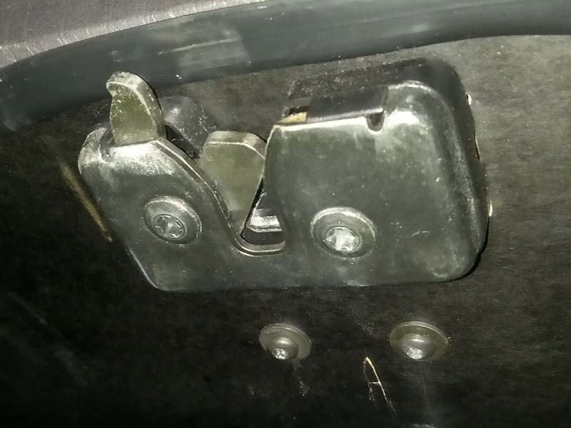

Ich habe mir das beim gleich aussehenden Sitzbankschloß am 9K angesehen. Die Klinke auf nitromethans Bild wird vom Festhalte-Zapfen 34 in der Sitzbankauflage (s. EPC) um die geschraubte Achse in die sichtbare Aussparung gedreht und klinkt in eine Sperre ein. Diese Sperre, unsichtbar innerhalb des Schlosskastens, wird von der Zugschlaufe wieder gelöst, der durch die Rückseite der Sitzbank (Loch oder Schlitz) verläuft. Wenn Shoxer Glück hat, ist die Schlaufe nur als Ganzes in die Sitzbank gerutscht und könnte durch Fummeln mit einem Drahthaken wieder ans Tageslicht kommen ?

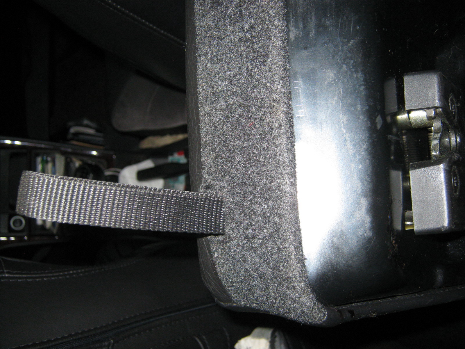

Nachdem Du, hoffenlich nicht (:mad:), eine Woche an Deiner Sitzbank gestochert hast, habe ich noch ein Foto vom Verriegelungsschloß (sitzt, verschraubt mit einem Sockel, auf der Unterseite des Sitzes), zusammen mit der Lage der Entsperrungsschlaufe, gemacht, zwar am 9k, aber beim 901 sieht es in Sitzbankmitte (bis auf Sperrholzbrett statt 9K-Kunststoffschale) vergleichbar aus:

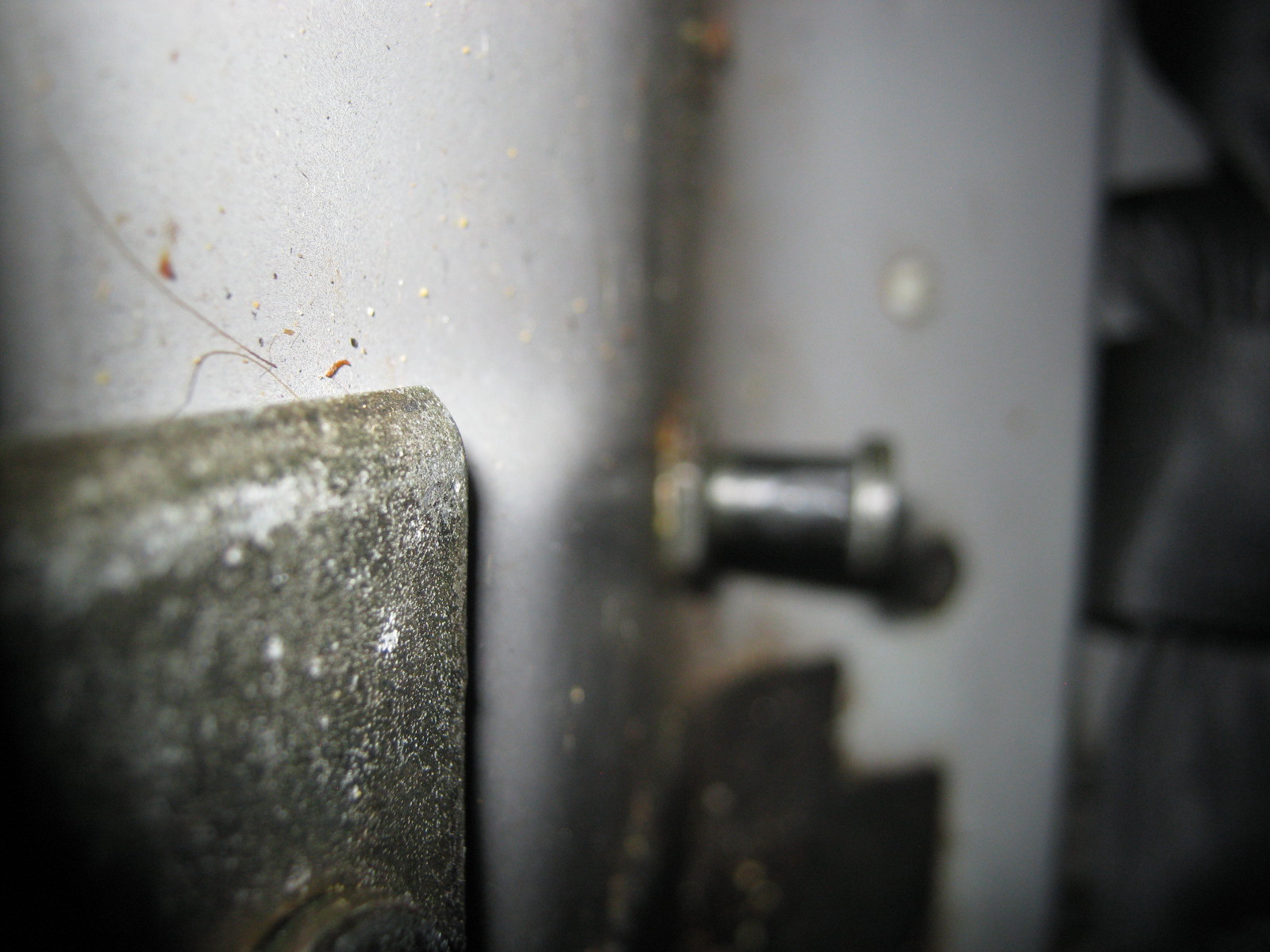

Und wenn Du irgendwie in die Blechteile der Karosse/Sitzbankauflage kommst, kannst Du evtl diesen Haltedorn abschrauben oder abflexen ?

Ich bekomme es einfach nicht hin… ist der Haltedorn von unten durch die Karosserie verschraubt? Komme ich vielleicht von dort ran?

Ich habe es geschafft! Und genau das war dann der Weg.
Davor habe ich auch noch versucht die Sitzbank vorn zu lösen und dann anzuheben… vergeblich. Keine Chance so an das Schloss zu kommen.
Zum Glück stand noch ein kleiner Rest vom abgerissenen Draht, den ich dann mit einer sehr langen und spitz zulaufenden Zange vorsichtig ziehen konnte. Ohne diesen wäre ich vollständig verzweifelt, denn ich hatte mit viel Kraft alles andere schon zerlegt und hätte die Bank nie wieder fest bekommen…
Habe dann einen neues 15cm Drahtseil genommen, alles geölt und gefettet ( war auch dringend nötig). Dann alles montiert und genäht… (zum Glück sieht das keiner)
Alles in Allem hat das nur schlanke 5h gedauert..
Hier noch ein paar Bilder dazu.
