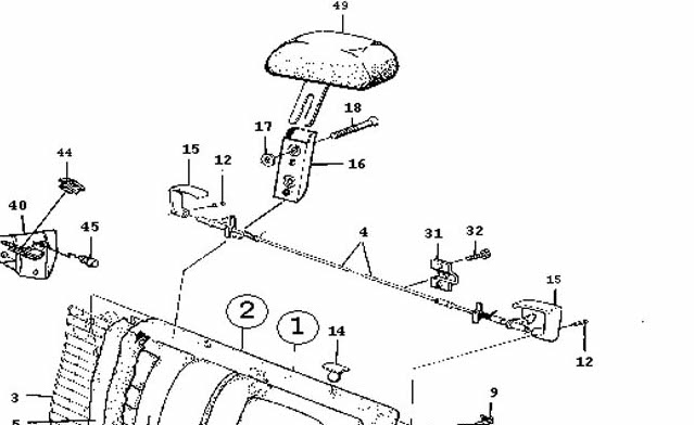

Ich stelle meine Frage mal hier rein, weil ich keinen passenderen Thread gefunden habe.
Wie tauscht man die Rückbankhebel beim 900 I aus? In den Hebeln ist laut EPC ein Spannstift 7918261 drin. Muss dieser ausgebohrt bzw. mit einem spitzen Gegenstand ausgetrieben und dann ein neuer eingesetzt werden?
Meine Hebel sind nicht mehr die schönsten bei meiner Rückbank in dover, würde die gerne gegen die optisch schöneren Hebel von einer anderen Sitzbank in buffalo umwechseln.

Nicht bohren!
Spannstift mit passendem Dorn rausschlagen und falls er dabei nicht verloren geht beim anderen Hebel wieder verwenden.

Bitte vorsichtig mit den Hebeln/Griffen umgehen, das ist alter Kunststoff, die können auch abbrechen.:redface::smile:
Wie tauscht man die Rückbankhebel beim 900 I aus? In den Hebeln ist laut EPC ein Spannstift 7918261 drin.......
....wer kann mir bitte verraten wie die Teile Nr / Bezeichnung von diesem Hebel - in der Grafik Nr 15 - lautet - finde keinen im www. - leider sind beide abgebrochen :redface:
[ATTACH=full]208971[/ATTACH]
9487844 für rechte Seite
9487836 für linke Seite
Mit der Bezeichnung laut EPC kann ich momentan nicht dienen, vermutlich "Griff".

Und das von mir schon seit 1001 Nächten immer wieder verlinkte EPC hast Du auch nicht ?
Zur Strafe suche es Dir selber raus :tongue:! Aber als Appetithappen schon mal:
Article : Griff
PartNo : 9487844
Usage : RH
Order Quantity : 1
und
Article : Griff
PartNo : 9487836
Usage : LH
Order Quantity : 1
Zur Strafe suche es Dir selber raus :tongue:! ......
.......war wohl gestern abend :sleep:schon zu spät für mich :adore: - hatte nur diese Skizze gefunden..... :rolleyes:
Biddesööööön :five:
https://www.esaabparts.com/viewparts.php?searchpart=1&section=19613437
- nun fehlt nur noch 9487836
