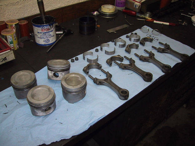

Heute morgen gegen 10:00 bin ich auf die Autobahn, jetzt - fast 14 Stunden und knapp 1200km später bin ich ohne meinen Turbo S zurück.
Den Kleinen habe ich zur Verjüngung in Sankt Augustin abgegeben.
Ich bin hin und her gerissen zwischen Vorfreude und etwas Angst, was der Meister bei Turbi so findet ...
Hach - ich trink erstmal ein Bier. :beer:
In St. Augustin ist er gut aufgehoben. Ich werd ihn morgen mal beäugen ;)
Stunde der Wahrheit... Ick habe jetzt die Eingangsmessung bekommen. Zur Erinnerung Turbi hat jetzt 315.000 km und hatte bei Auslieferung mal 185 PS - 23 Jahre später sind davon nur noch 169 PS übrig.
Also vermutet hatte ich 170 PS, ich schon sehr erstaund wie nah ich dran war...
Viel spannender wird jedoch die Ausgangsmessung :biggrin:

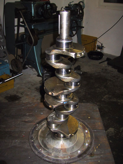

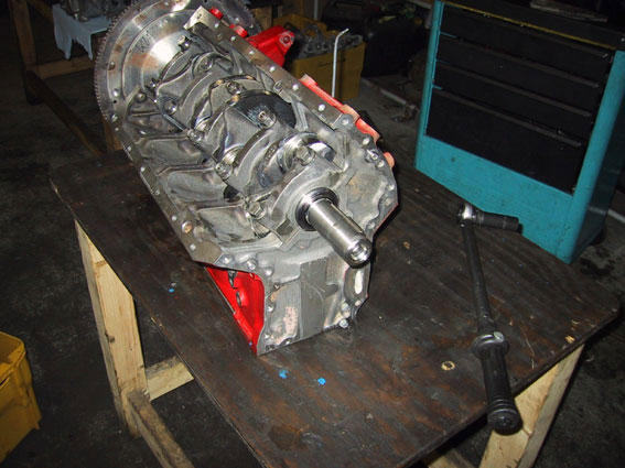

Es ist schon doof, dass St. Augustin nicht direkt bei Berlin liegt. Wäre gerne mal vorbei gegangen und hätte den Fortschritt der Arbeiten begutachtet. Den zerlegten Motor bekomme ich hoffentlich auch nie mehr zusehen...
... Den zerlegten Motor bekomme ich hoffentlich auch nie mehr zu sehen...
Warum?
Das gehört doch mit dazu:
Ich meine "live"! Fotos hat er mir ja versprochen und darüber bin ich auch sehr dankbar.

Zwischenmessung hat schon 192,3 PS gebracht...
Wird das ein blauer HFT Motor?
Was ist den ein blauer Motor? Bei mir bleibt es der orginale Motor, also rot.
