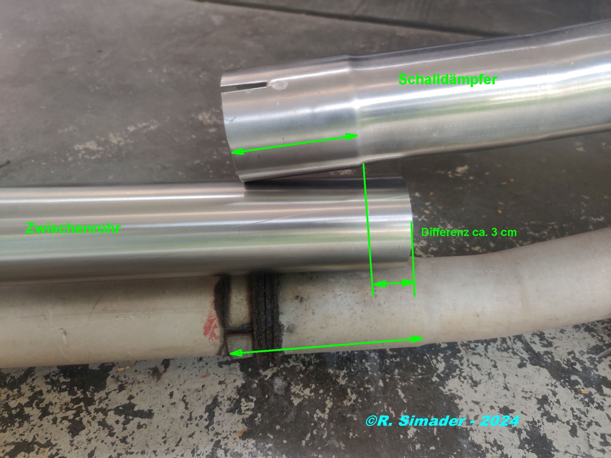

Wahrscheinlich wirst Du das Zwischenrohr ca. 30 mm kürzen müssen.
So war das jedenfalls bei dem kürzlich verbauten Exemplar.
Werde ein paar Bilder beim Einbau machen.
So war es, aber besser zu lang als zu kurz, der Grund liegt in der, im Vergleich zum Original, kürzeren Aufweitung am Dämpferrohr. Dafür waren zusätzlich 2 Edelstahlbügelschellen dabei, der Rest des Montagematerials ist verzinkt, die Gummis und die Dichtung scheinen gute Qualität zu haben.

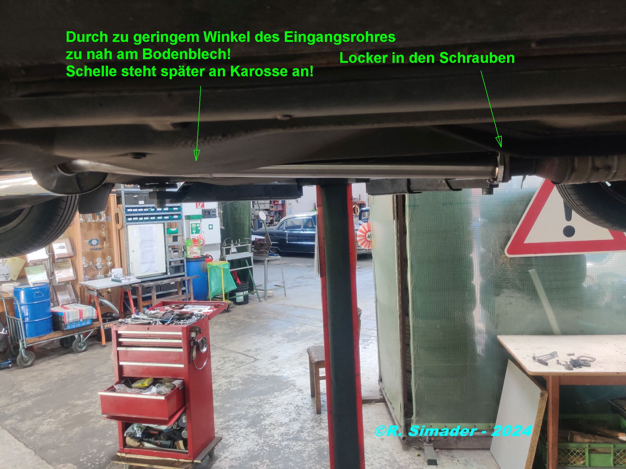

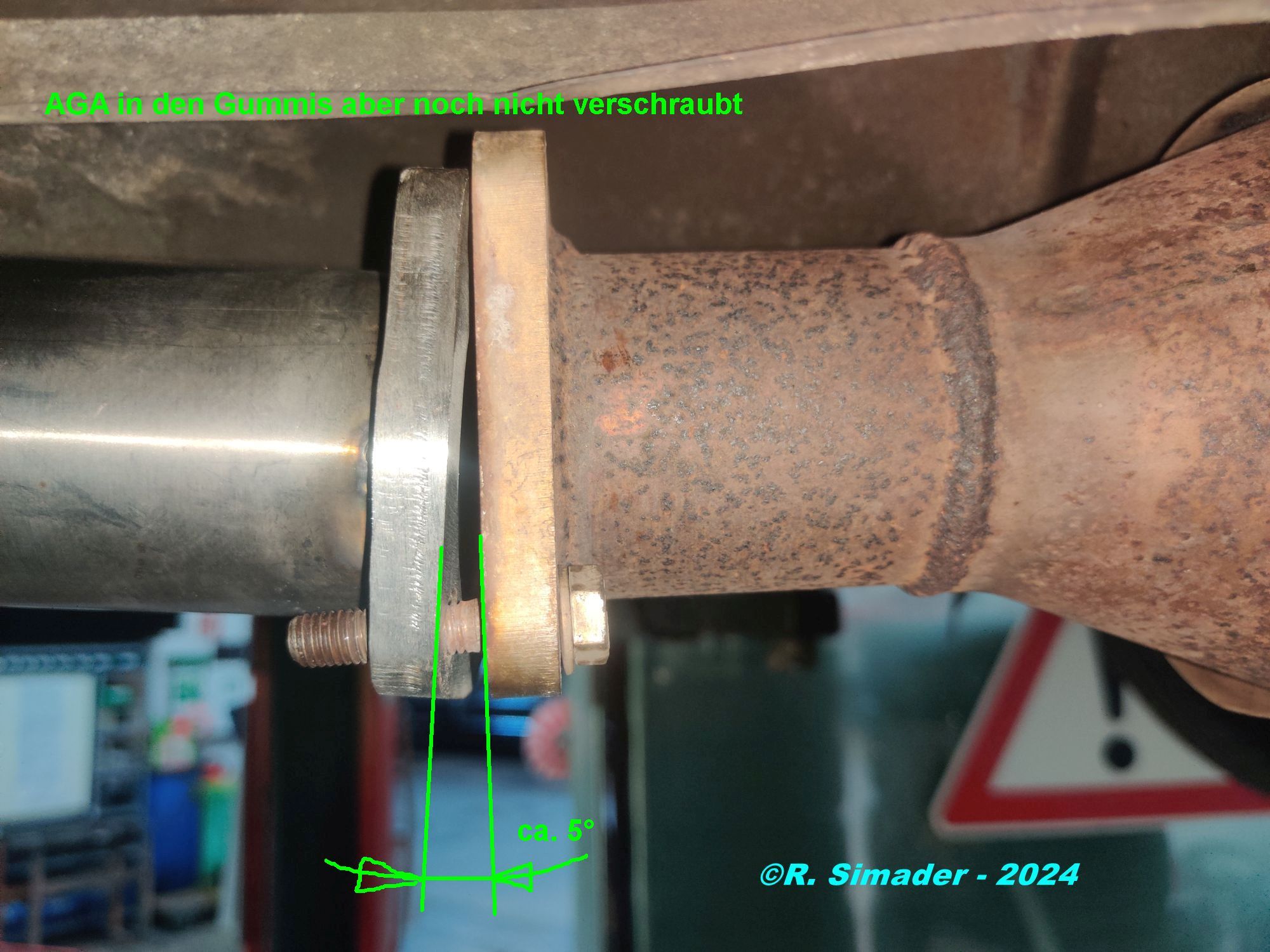

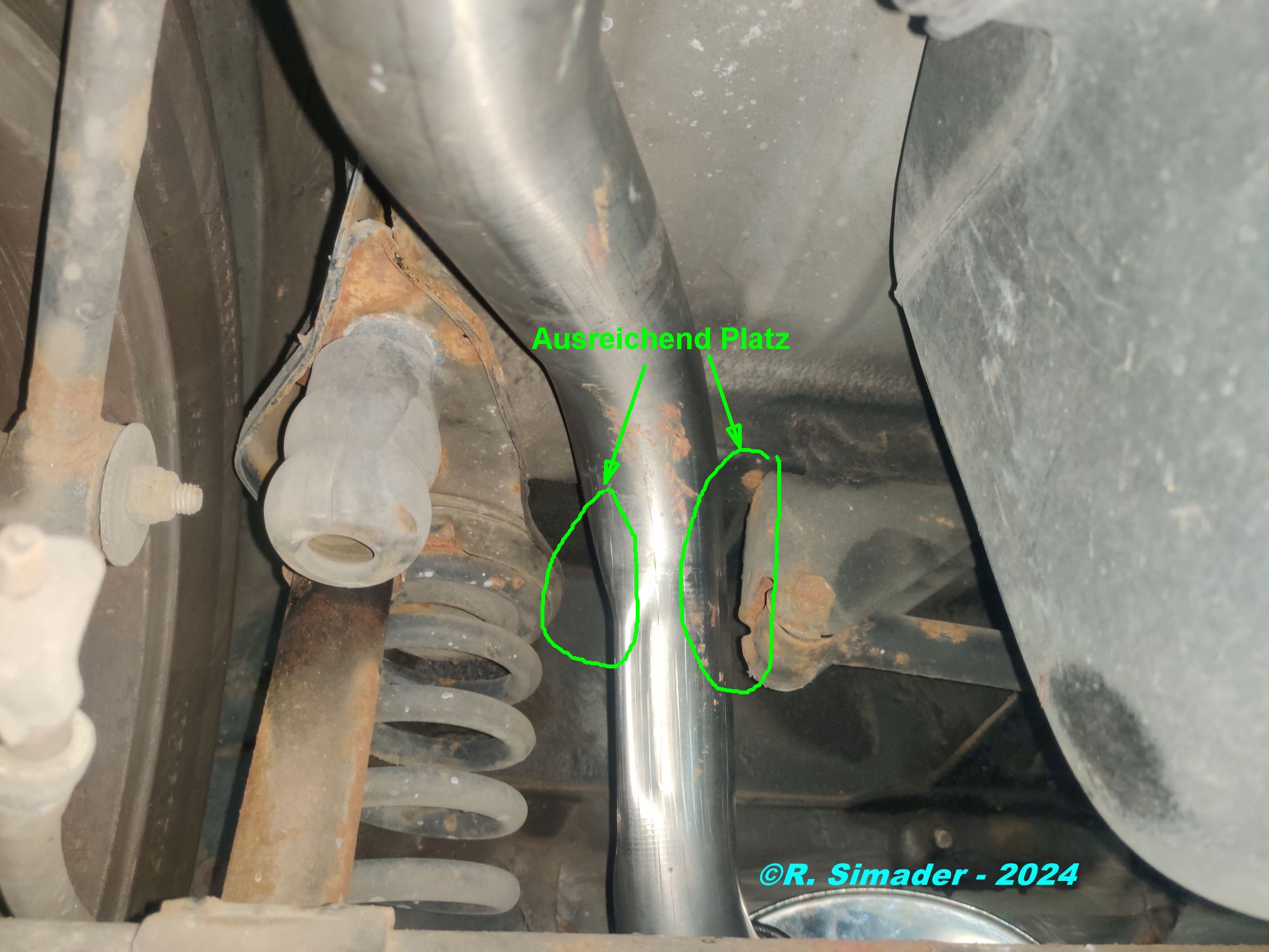

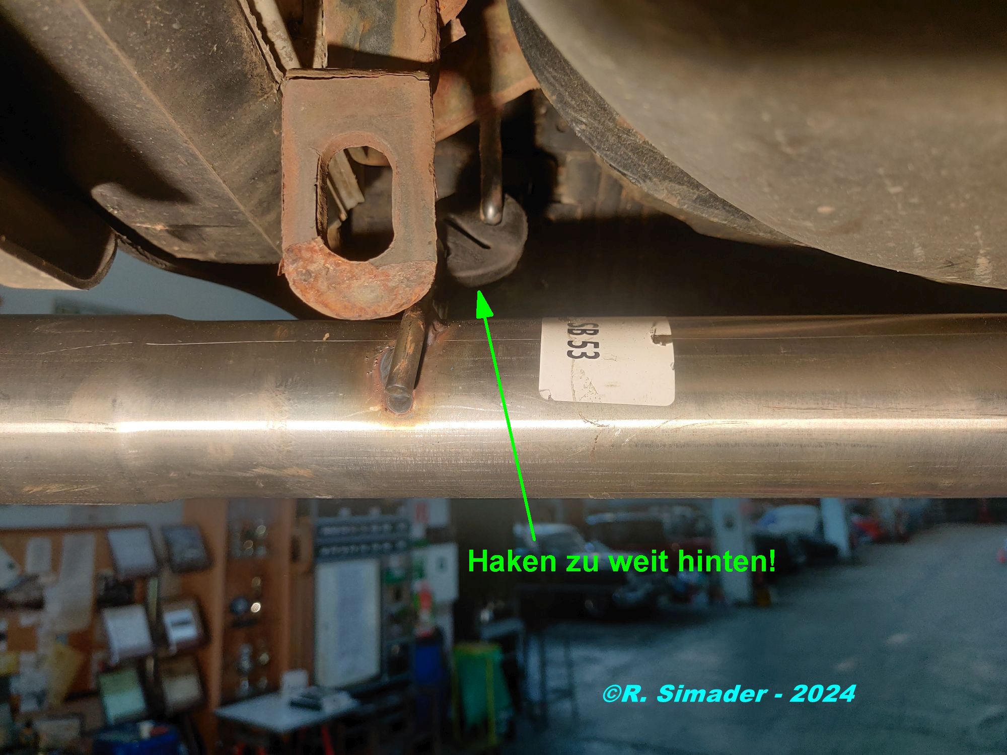

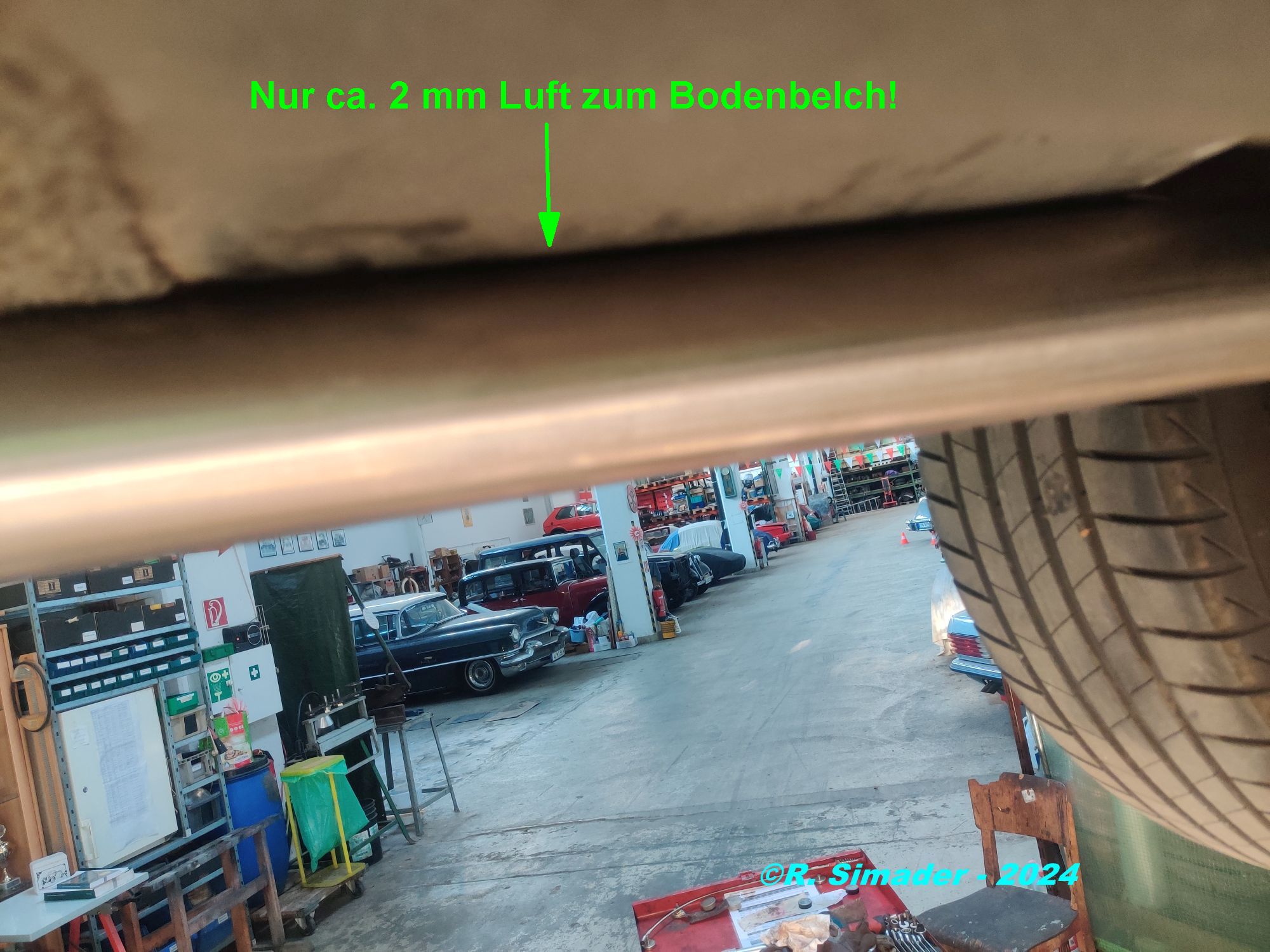

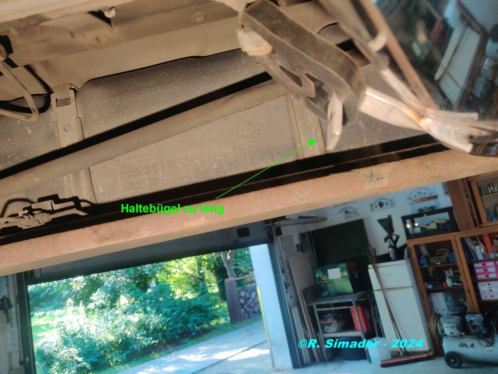

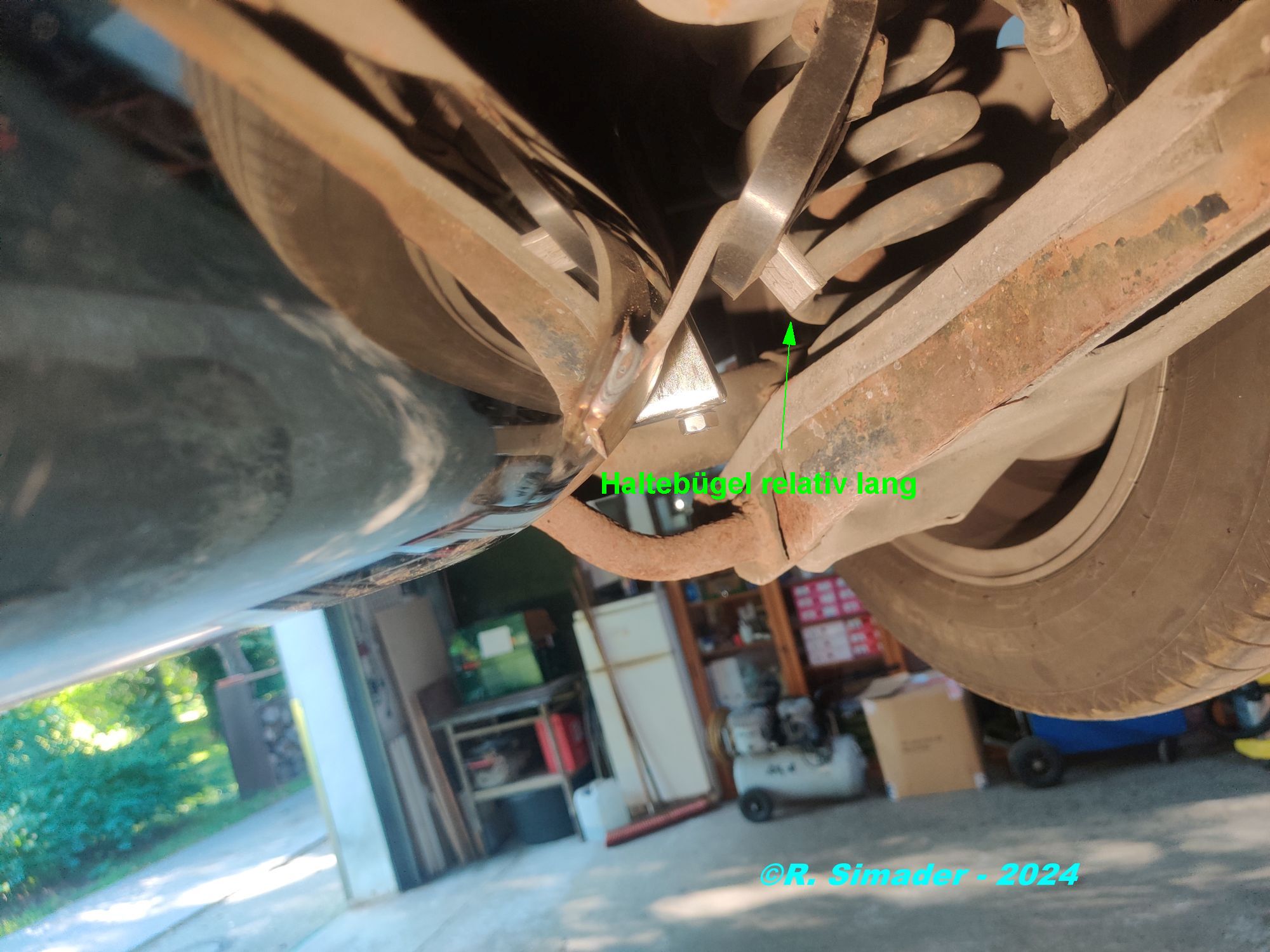

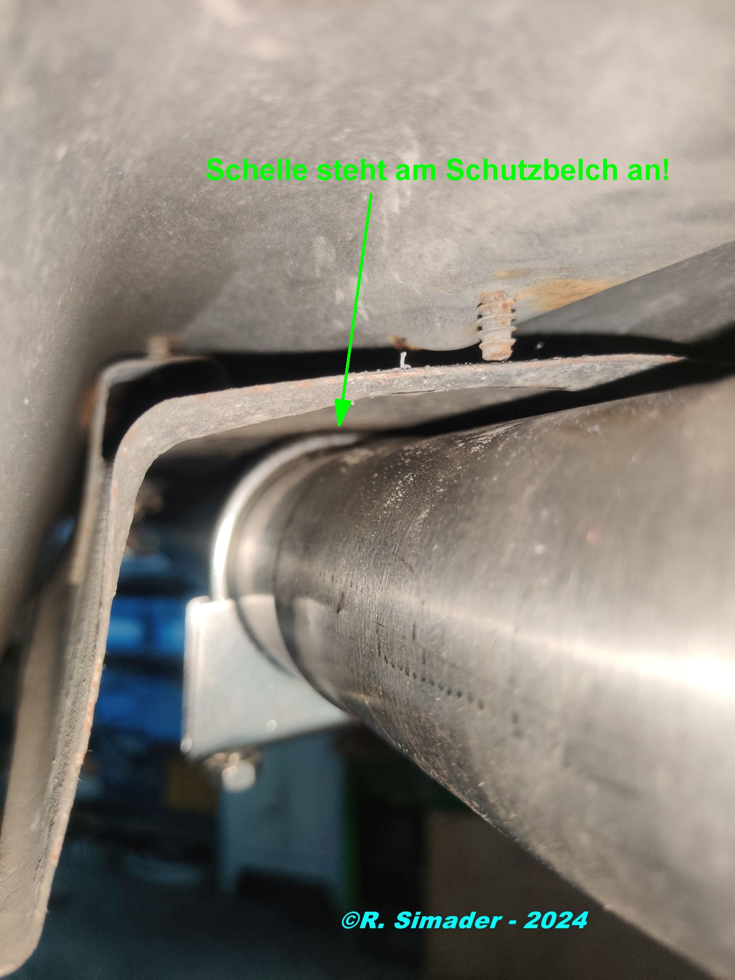

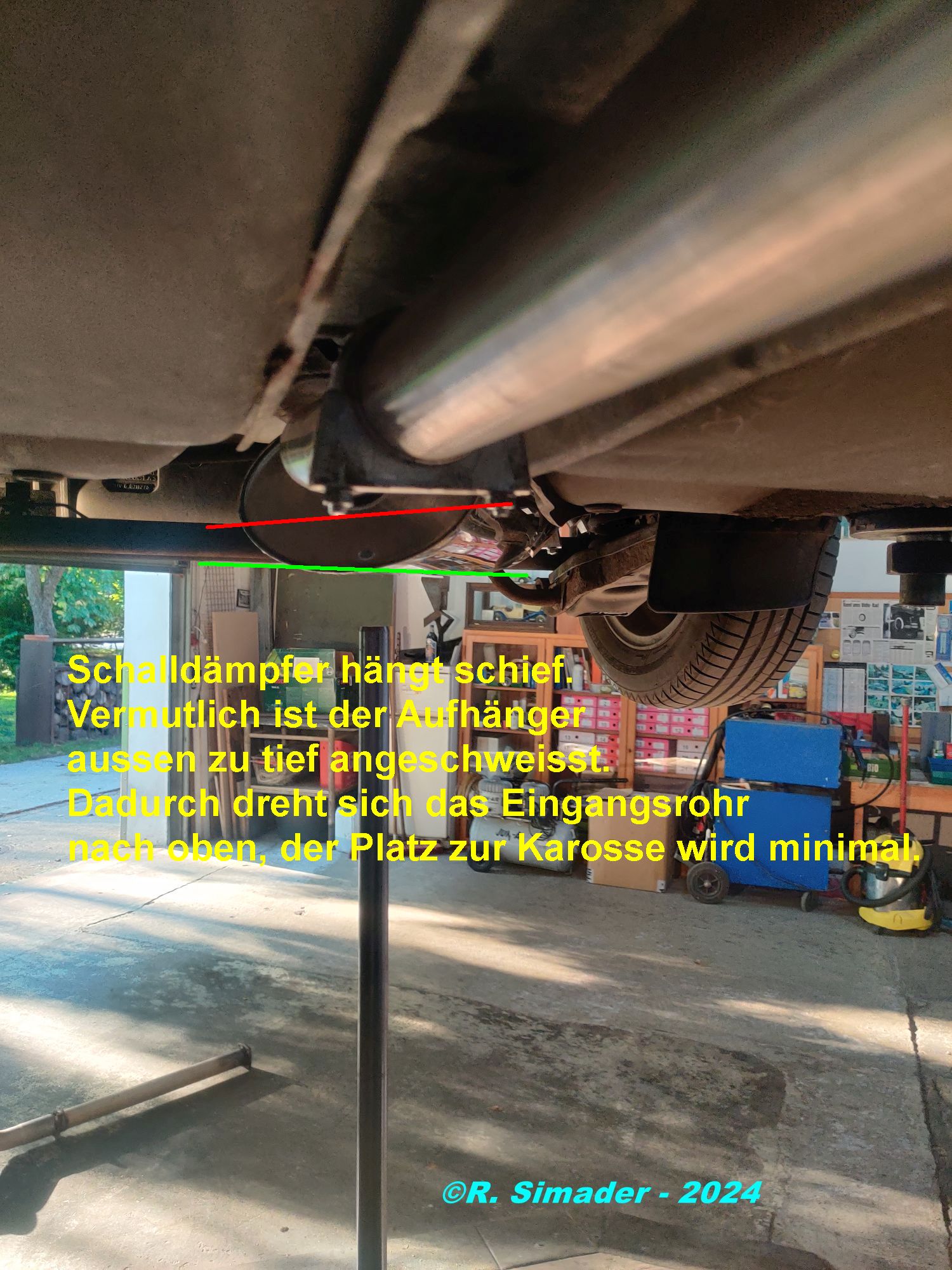

Ich habe 2,5 Stunden für den Einbau gebraucht da ich zusätzlich das Rohr nach dem Lader lösen (um es drehen zu können) und den Halter am Getriebe etwas anders biegen musste da die Anlage andernfalls an 3 Punkten an der Karosse angestanden wäre.:eek: Die aufgeweiteten Rohrteile musste ich etwas aufweiten damit sie über das Folgerohr gingen, das kann aber auch vom Transport deformiert gewesen sein. Die Passform war für mich daher eher bescheiden, ich kann für die Anlage keine Empfehlung aussprechen da noch dazu der schöne Blubbersound weg ist. Das kommt daher dass es sich um einen Absorbtions- statt eines Reflexionsdämpfers handelt. Ich muss mir nun erst ein WIG-Schweißgerät besorgen bevor ich diese weiter anpassen kann da ich den einen Halter umsetzten werde. :mad:
Ich hoffe die Bilder sind Aussage genug.

Das würde ich definitv reklamieren. Bei mir ist die Passform ganz anders, also passend. Wenn das auf den Bildern der Standard sein soll, kann ich mir nicht vorstellen das hft dort bestellt hat. Denn, erst noch rumschweißen etc. ist sicher nicht das, was er unter Qualität versteht.

Eine Anmerkung aus der theoretischen Abteilung.
Die Abgasanlage dehnt sich im Betrieb aus. Bei der Rohbauentwicklung nehmen wir eine Längenzunahme von 20-30mm an!
Falls Du nicht eh den Halter auf dem vorletzten Bild meinst („Haken zu weit hinten“), dnek mal drüber nach den auch zu versetzen.

Ich habe genau so eine Rakarör-Anlage wie o.g. kürzlich verbaut
und bis auf das 30 mm zu lange Zwischenrohr passte Alles...einschliesslich der Positionen der Halter,
da gab es nichts zu versetzen.
Jedenfalls sieht das Ergenbis definitiv nicht so aus wie auf Roberts Bildern!
(Falls ich dazu komme mache ich nochmals ein paar Fotos)
Dass man von vorn nach hinten arbeiten muss ist dabei selbstverständlich.
Ich würde die Anlage also nochmals ab Flammrohr lösen und neu ausrichten.

Ich habe von dieser 900TU16 Anlage mittlerweile 4 oder 5 erfolgreich montiert, das sollte bei Deiner auch klappen.
Versuche es einfach nochmal ihn von vorne her auszurichten, dabei müssen evt. alle Schrauben etwas gelöst (auch am Kat vorn) , aber kein Halter gebogen werden, va. nicht der des Flammrohrs am Getriebe.

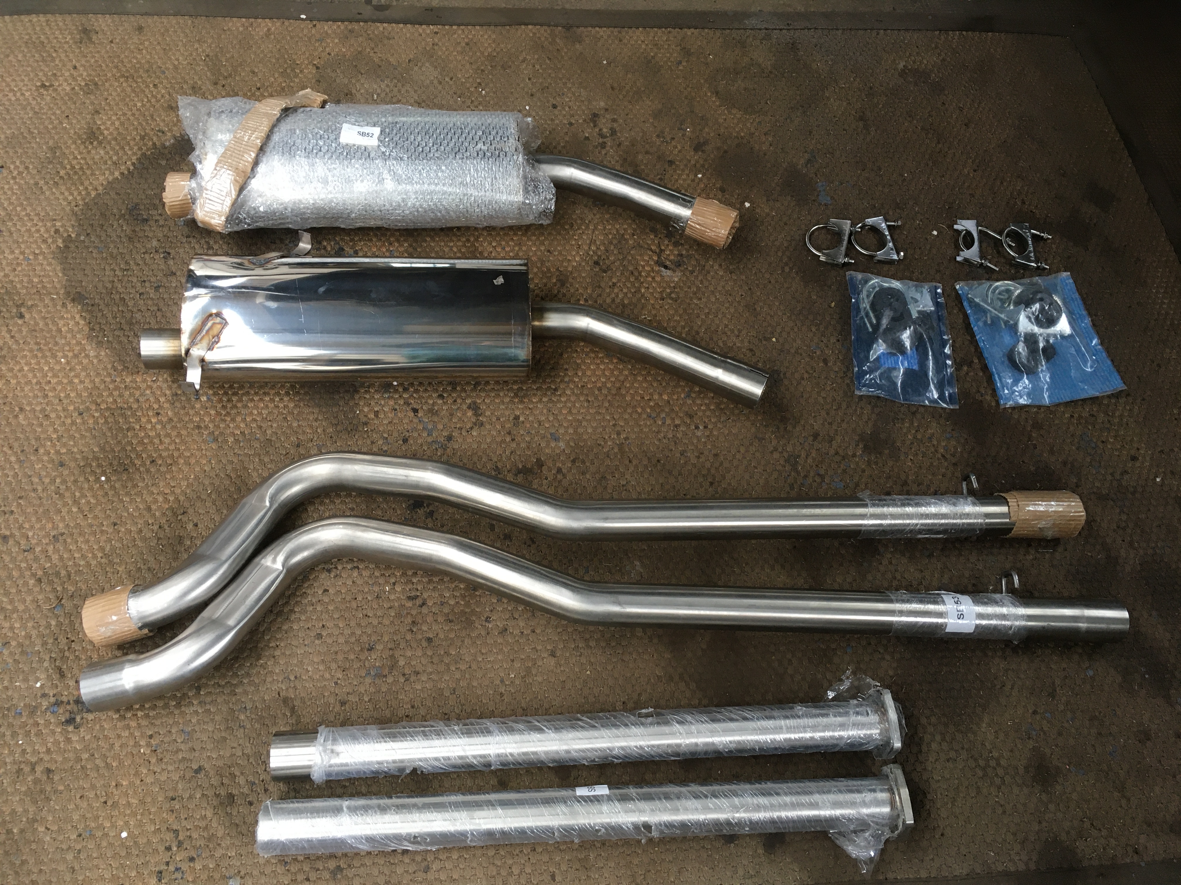

Hast Du Bilder der noch nicht montierten Teile zum Vergleich?
Falls Dir der Weg nicht zu weit ist, versuche ich es gerne selbst einmal, schon aus Neugierde.
Ein komplettes Set liegt zudem bei mir seit dem letzten Einbau noch "auf Halde" und wartet auf Carstens Toppola .
So sahen die Mitte Mai gelieferten Sets aus:
