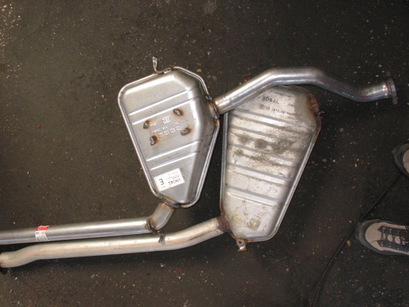

Bosal Mittelschalldämpfer: die "verbesserte" Sparversion zum alten Preis.

Mittelschalldämpfer gibt es doch zwei Varianten:
1. die mit der ovalen Tonne
2. die Trapezförmigen
sind die austauschbar oder gibt es jeweils bestimmte Baujahre wo sie reingehören ?
:ciao:
Ja, sind austauschbar. Die ovale Tonne kostet auch nur ein Drittel.
Mit Polski-Polmostrow (gibt's bei Ebay) hab ich bisher überraschend gute Erfahrungen gemacht. Billigst und trotzdem brauchbar.
Größere Wandstärke als Bosal und nach Kaltverzinkung mittels Sprühdose sogar recht langlebig. Passen tun die auch.
Zumindest in den späten MY, also ab '94, hatten nur noch die Sauger die kleine Tonne, und alle aufgeladenen den größeren Dämpfer.
Alle wollen Leistung, aber dann möglichst in TUs billige Dämpfer vom Sauger verbauen ...
Und wer seinen 9k wirklich längerfristig erhalten, und nicht nur 1 - 2 TÜV-Zyklen herunter fahren will, sollte sich ohnehin Edelstahl runter hängen. Sieht gut aus, und spart weitere Arbeit an der Stelle.

aber das kann man so pauschal nicht einfach hinstellen.
Ich habe mir auch die "billigst" Anlage bei ebay geschossen, einfach aus Neugier. Und wenn man nicht gerade nur Kurzstrecke (unter 10 km täglich) fährt, rechnet sich Edelstahl erst nach > 20 Jahren. Und so eine Amortisierungszeit ist einfach wirtschaftlicher Unsinn....
Wenn die "billigst"-Anlage denn die passenden Dämpfer hat (also keines der o.g. Sauger-Teile für einen TU) kann man dies sicher tun.
Aber mit reiner Amortisationszeit nur nach Kaufpreis zu rechnen, ist bestimmt nicht weniger pauschal als mein, sicher auch bewußt etwas provokativer, Satz. Denn es sind ja nicht nur die puren Kaufpreise, um die es dabei geht. Sondern es kommen Ärger über den defekten Kram, Suche und Bestellerei, natürlich die Montage, und am Ende auch die Entsorgung hinzu, was bei reiner Eigenleistung sicher schlecht monetär darstellbar ist.
Mir jedenfalls ist das gute Gefühl, unter Frauchens und meinem 9k jeweils die Edelstahltöpfe zu haben, und damit an der Stelle für die Restlebensdauer der Hütten (bei aktuellen jährlichen LL sollten es - ohne Kaltverformung! - jeweils gute 10 Jahre sein) an der Stelle Ruhe (und eine nette Optik) zu haben, die in Summe rd. 1,5T allemal wert gewesen. Das macht je Auto nämlich gerade mal höchstens 2 (eher nur anderthalb) Monats-Leasingraten für eine halbwegs vergleichbare aktuelle Schlurre aus. Insofern reden wir also von einer Geschichte, welche 10 Jahre Ärger ersparen soll, und die nach weniger als 'nem Vierteljahr wirtschaftlich durch ist. Zumindest ich halte dies für einen hervorragenden Wert.

Und mit dem ovalen Dämpfer fahre ich seit über 250 tkm (ja, in einem FPT) ohne das geringste Problem. Wenn Du so eine Behauptung aufstellst, sollte die schon fundiert begründet sein (Gasgegendruck etc...). Da Dir diese Daten aber sicherlich nicht zugrunde liegen, kannst Du auch nicht so eine Behauptung in den Raum stellen. Die schlichte Größe des Mitteldämpfers an sich ist nicht wirklich ausschalggebend.....
Ich bin den Billigdämpfer 6 Jahre gefahren. Das kann keine Edelstahlanlage toppen....

Sag ich doch. Auf meine Polski-Auspuffe lass ich nix kommen. Mitteltopf + Endtopf 62€ inkl. Versand.
Mit Bremsenreiniger säubern und Zinkspray lacken, dann halten die auch ihre 5-6 Jahre.

Ich denke, dass SAAB selbst für die TU's ab MY '94 andere Dämpfer, welche hinsichtlich des Abgasgegendruckes z.B. möglichst zur Auslassnockenwelle passen sollten, vorgesehen hat, als für die Sauger, dürfte Argument genug sein. Die werden dort nicht aus Spaß die Teilevielfalt erhöht haben. Insofern 'passen' die angesprochenen kleinen Dämpfer sicher hinsichtlich der Rohrdurchmesser, aber mehr mit absoluter Sicherheit auch nicht. Ich gehe mal recht sicher davon aus, dass der Saugertopf mehr Gegendruck aufbaut. Und dies dürfte einem regelmäßig auf offener BAB im Ladedruckbereich betriebenen Motor sicher nicht wirklich dauerhaft bekommen.
Und ja, wer ohnehin immer nur mit 130 - 150 dahin schleicht, bei dem tut der Saugertopf dem Motor sicher nicht wirklich etwas. Aber davon, die echte Nutzbarkeit gegenüber dem Serienzustand freiwillig zu begrenzen, war doch eigentlich nicht die Rede, oder?
