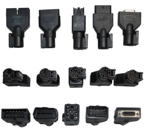

Ich hatte mir mal ein Bild von den verfügbaren Steckern gespeichert - ist der passende dabei - der in der Mitte evtl. (hab die Buchse ja nur kurz gesehen und nicht mehr so genau in Erinnerung)?
Mitte ist der richtige
Den Preis halte ich aber, bei oft unter 300 für den kompletten Satz aus 5 Steckern & Tech, für 'ambitioniert'.
