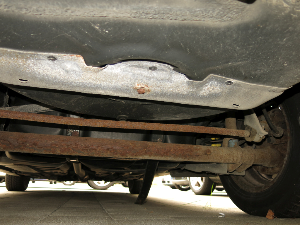

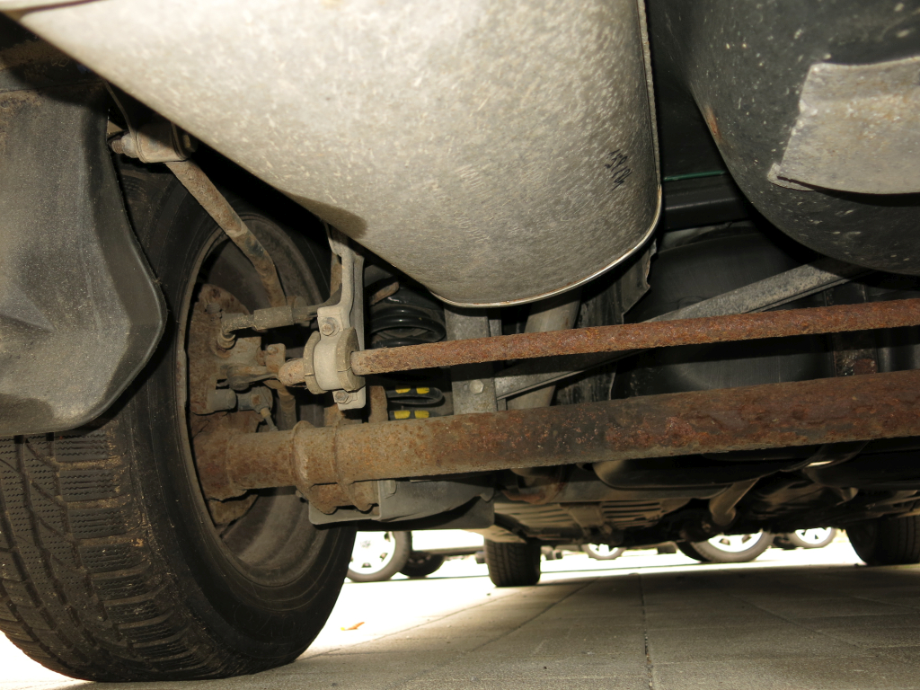

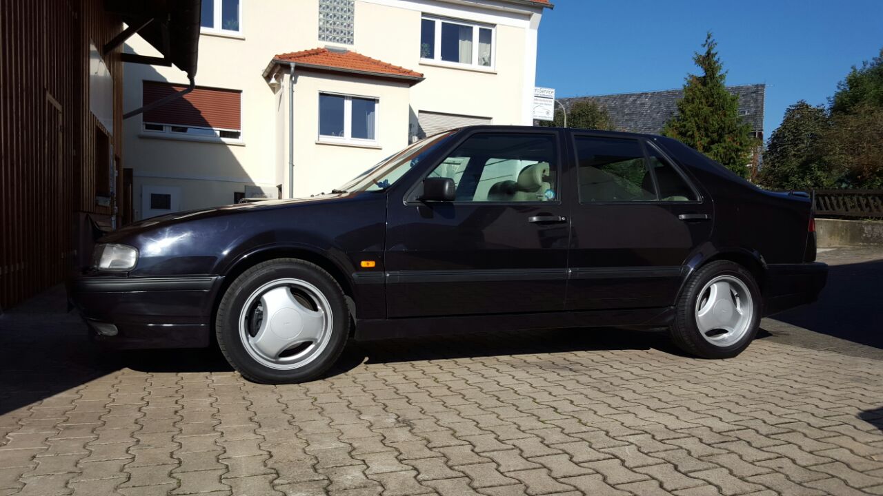

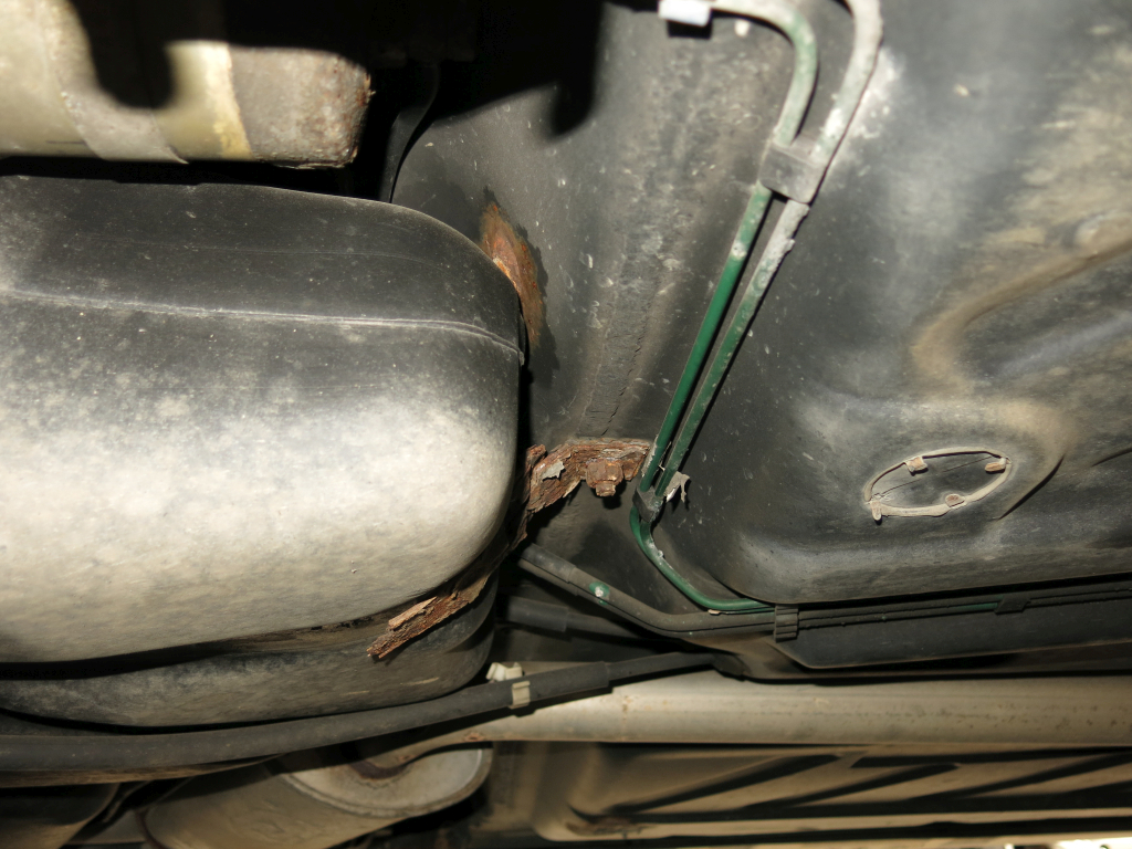

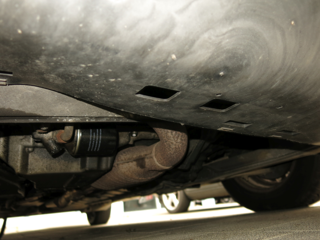

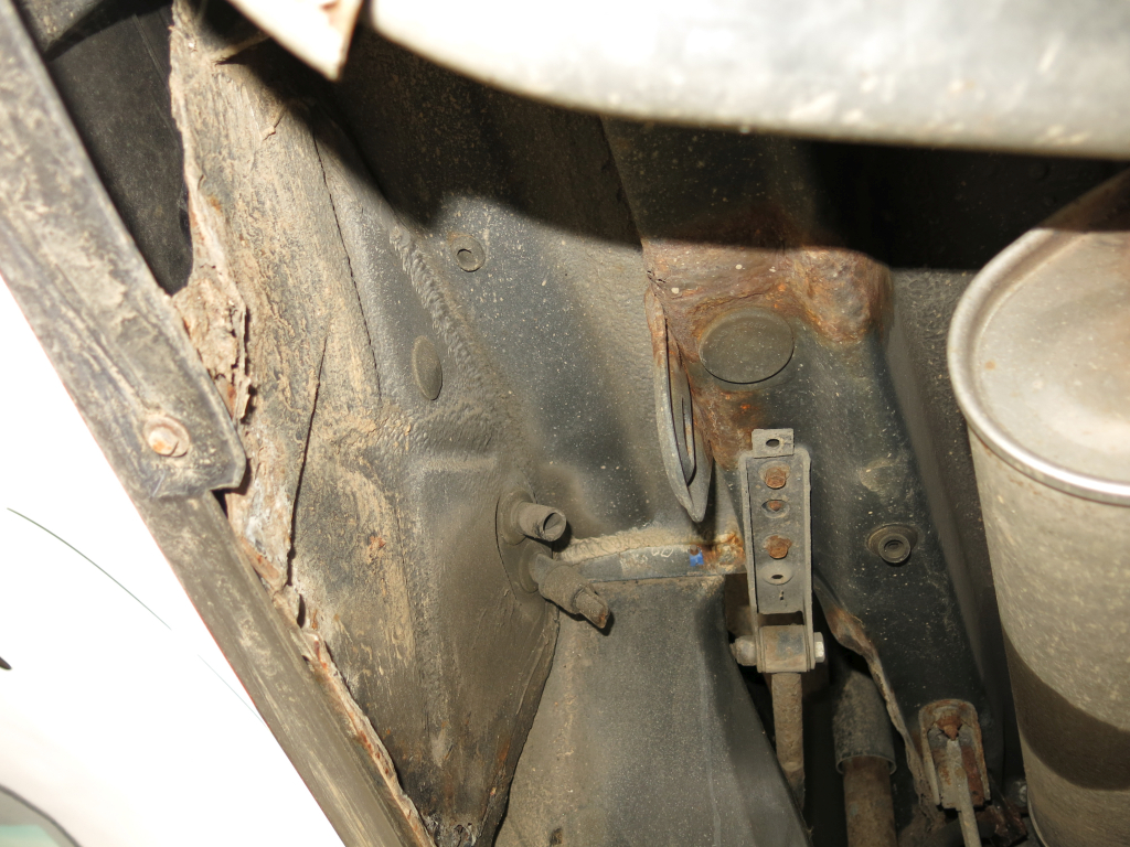

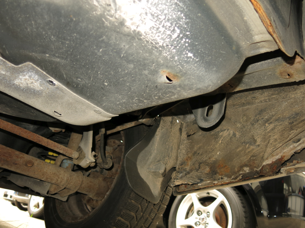

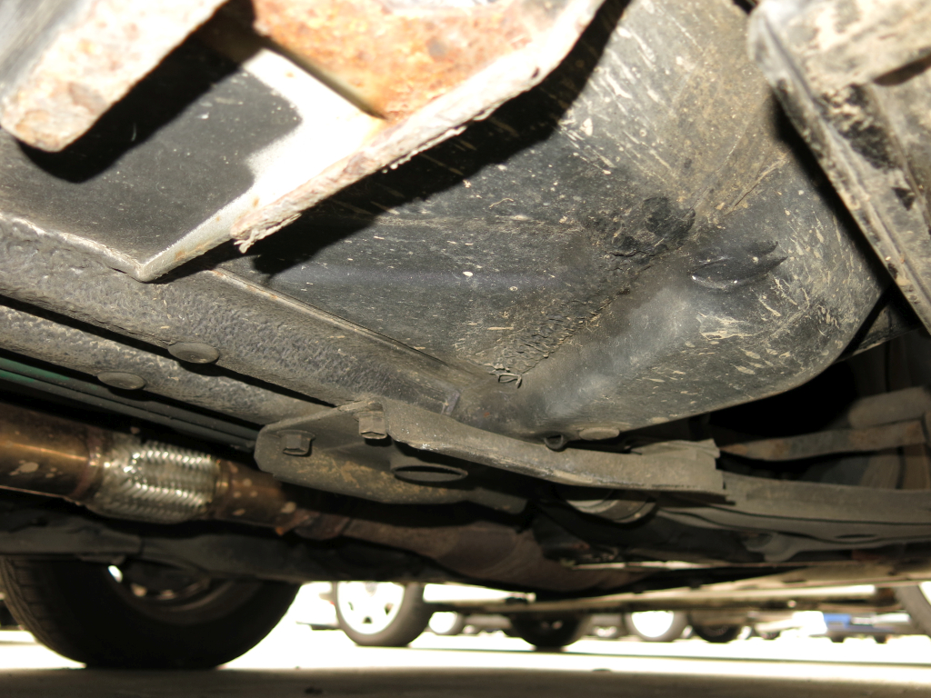

An dem bin ich zufällig heute vorbeigekommen und ich habe einen Blick geworfen. Leider war der Verkäufer nicht da, ich konnte also nur von außen schauen.
Mir fehlt der Vergleich mit wirklich rostigen Saab 9000. Mir hätte der Lilane zuviel Rost, aber wenn ich mich an manche hier schon gepostete Bilder erinnere, scheint mir der Rost beherrschbar. Der Rost ist hauptsächlich im Heckbereich, Achse, Bremsen, Endspitze. Mehr sieht man aber sicher erst auf der Grube. Innenraum ist in gutem Zustand, Leder fahrerseitig mit Gebrauchsspuren, aber nicht dramatisch. Scheibenrahmen scheint mir makellos.
Kaputt ist auf jeden Fall das rechte Tankhalteband. An einem Kotflügel vorn wackelt der Zierstreifen. Tempomat hat er entgegen der Anzeige keinen. LM-Felgen seien dabei. Nummernschildverstärker von Heim TÜ.
Fazit, etwas Arbeit ist es, Substanz scheint mir erhaltenswert, ist schließlich ein Anni. Technisch soll er okay sein, bei 201 tkm ist das denkbar.

Danke für die Recherche.
Für einen 97er ist er im Vergleich zu meinen 9000ern rostig ... an den Endspitzen muss auf jeden Fall was gemacht werden.
Natürlich liegt das sicher auch am Einsatzgebiet - viel Winter, viel Salz, wenig Reinigung und Konservierung - und es sieht dann eben so aus.
Für ein "volljähriges Auto" aber immer noch nicht katastrophal. Ich halte das auch für beherrschbar. Muss halt etwas Arbeit investiert werden.
Die Wagenheberaufnahmen und Stoßdämpferaufnahmen hinten waren unauffällig?
