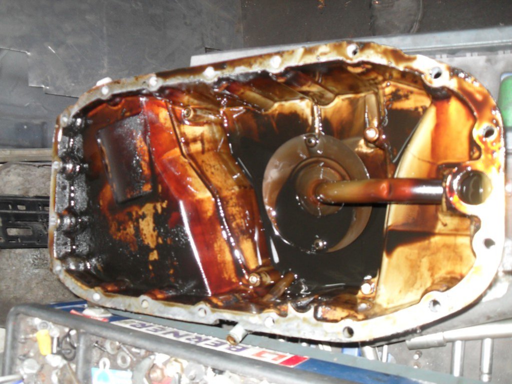

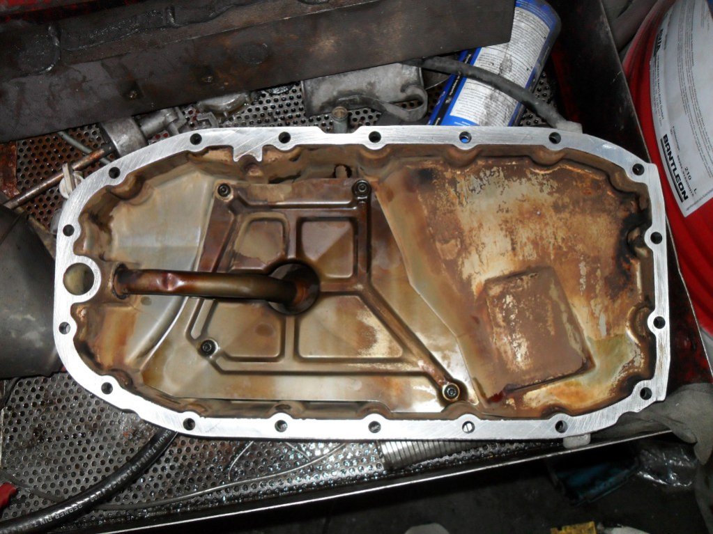

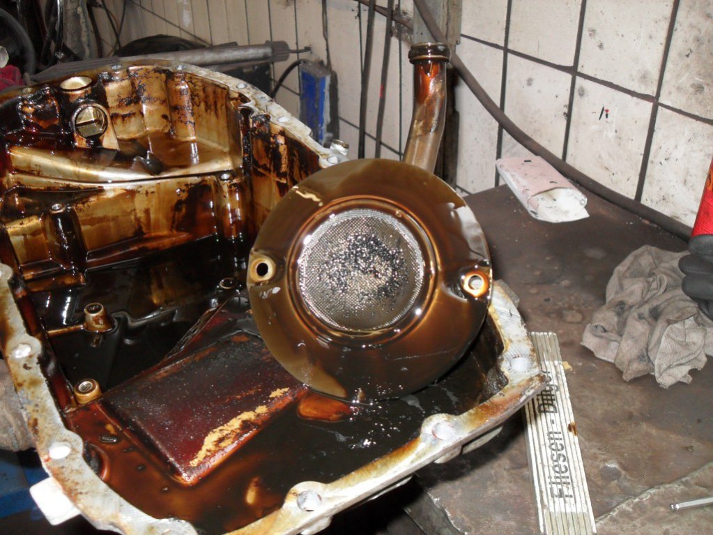

Ich habe heute die Ölwanne durchchecken lassen, es sah weniger schlimm aus als befürchtet, kein Schlamm nur etwas Verkokung am Sieb.
KM-Stand: 156000
Hatte 5 Liter Mobil1 0W40 Vollsynthetik-Öl mitgebracht, 5 Liter hat gereicht, ich dachte es geht mehr rein.

Mag sein das die Schraube ziemlich tief ist, aber wie man auf dem ersten Foto sehen kann befindet sich noch reichlich Öl darin, auch nach 5-10 min. ablaufen lassen.

Ich hoffe ich stehe jetzt nicht auf dem Schlauch, aber ich bin erstaunt, dass du immer hin 4 Liter rausbekommst. Schau dir doch noch mal die Bilder im ersten Posting dieses Freds an (insb. das zweite). Wie bitteschön willst du mit einem Absaugschlauch unter das Deckblech über dem Ansaugkorb kommen? Genau dieser Bereich ist der Speicher für den ganzen Rotz und Dreck. Deshalb bevorzuge ich sogar eine Rampe gegenüber einer Bühne so dass der Kram besser nach hinten, wo die Ablassschraube sitzt, laufen kann.

Auto auf eine Rampe, mag hilfreich sein und besonders gut wenn das öl dann auch noch warm ist, jedoch werden auch so nur ein bestimmter Anteil der Rückstände mit abgeführt.Denn der Befestigungspunkt (erhöhung) des Ölsieb's ist der Abflussrichtung im weg.
