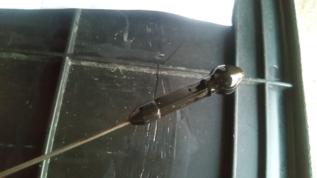

Das Öl am Stab sieht normal aus?
Ja, sieht ganz normal aus.
Ölanalyse von vor etwa 100 Kilometern war auch unauffällig.
https://www.saab-cars.de/attachments/2-3-4-png.156959/
Ölstand war gerade eben bei ungefähr bei 1/3 laut Peilstab.
1/3 ist zwar nicht max, aber darf ja trotzdem nicht der Grund sein.
Habe gerade 0,6l aufgefüllt und bin wieder bei Max.
[ATTACH]156973[/ATTACH]

Macht meiner auch, wenn der Ölstand bei 1/3 oder darunter liegt, in schnellen Rechtskurven. Da drückt es das Öl halt komplett nach links und der Ansaugschnuddel zieht Luft.
Was hilft? Langsamer fahren oder es akzeptieren, dass das das eingebaute Warnsignal ist, mal wieder nach dem Ölstand zu schauen ...
