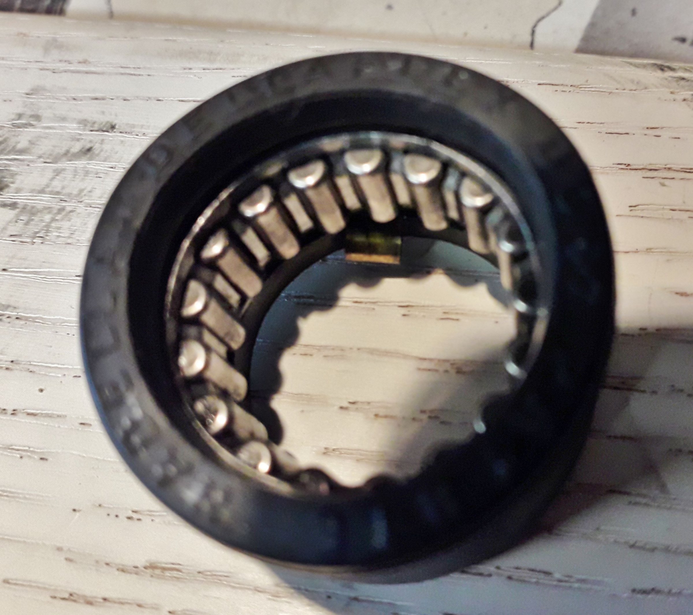

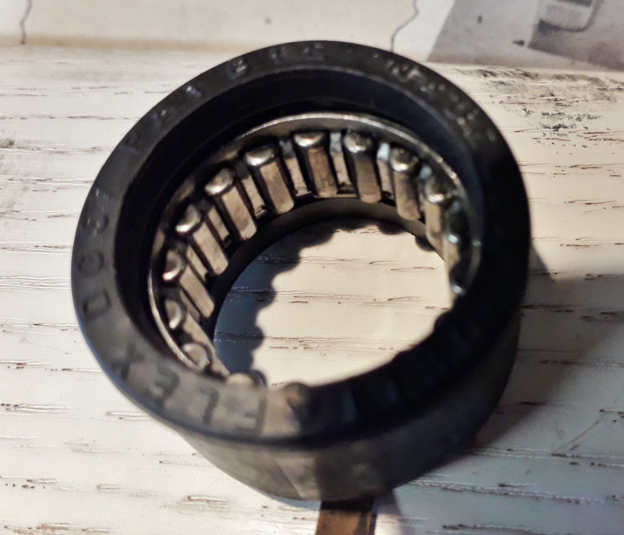

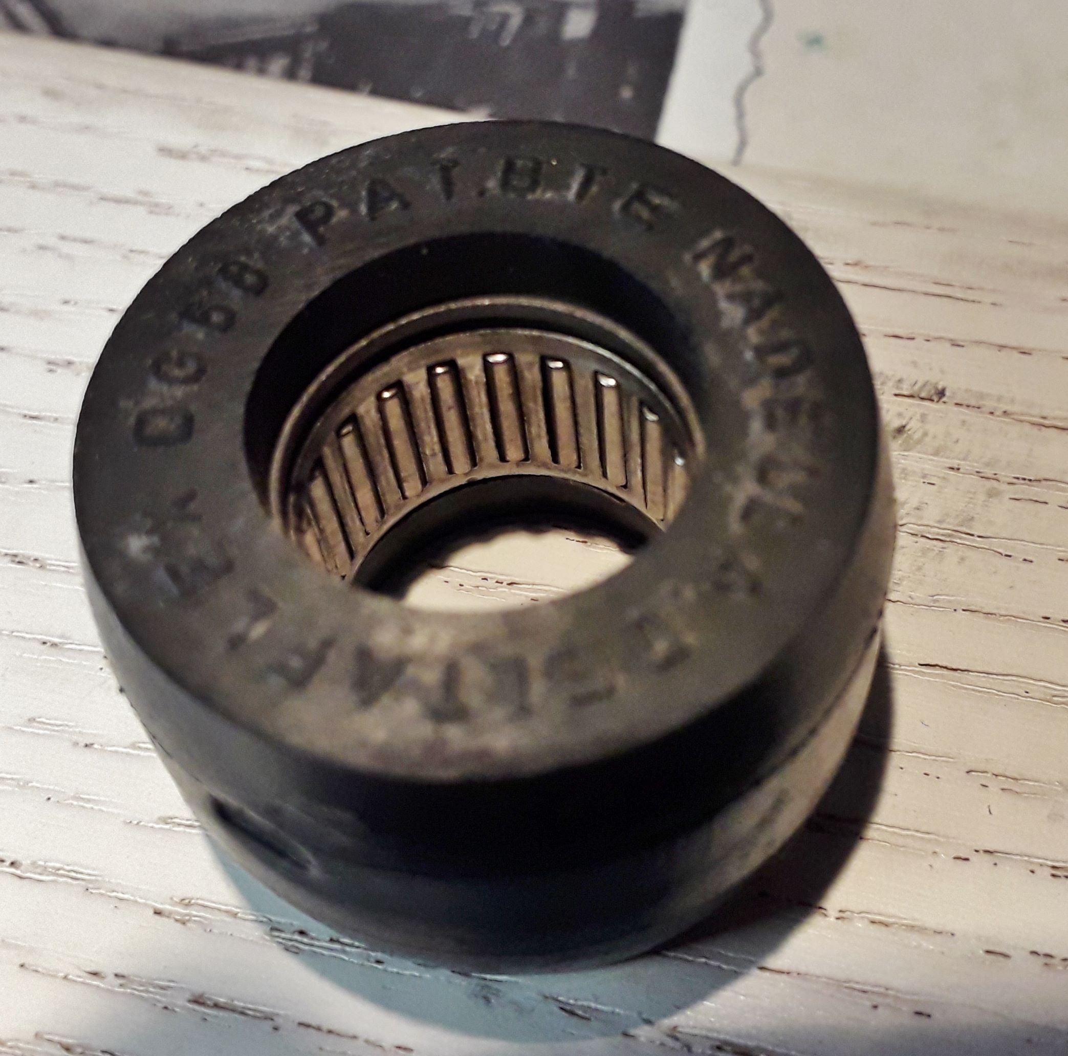

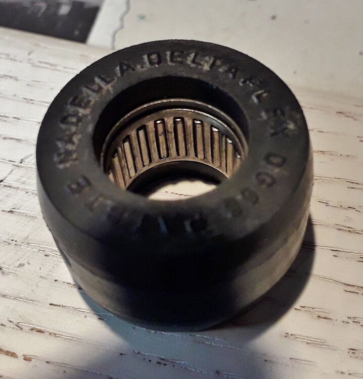

heute schon mal mit Schritt 1 angefangen: Ausbau beider Lager aus der Reservelenkung.
Nach Reinigung der Lager alles unauffällig und i.O.
Nur die Lenkstange hat beim oberen Lager minimalste Einlaufspuren. Mit dem Fingernagel spürt man einen klitzekleinen Absatz.
==> Lassen oder lieber mit feinstem Schleifleinen beigehen?
Jetzt alles gut gefettet wieder zusammensetzen und bei nächster Gelegenheit einbauen.
Dann bin ich mal auf den Zustand der eingebauten Lager gespannt...
Sorry, die Bilder sind leider nicht ganz scharf geworden...:redface:

Die Stelle würde ich nur mit nem Baumwolltuch und Politur bearbeiten. Evtl. Stahlwolle "000" mehr nicht.
Genau, mit ordentlich Fett zusammenbauen, das läuft dann wieder schmatzend.
Ist ja keine Kurbelwelle, ...

Sieht doch gut aus.
Fetten un wieder einbauen.

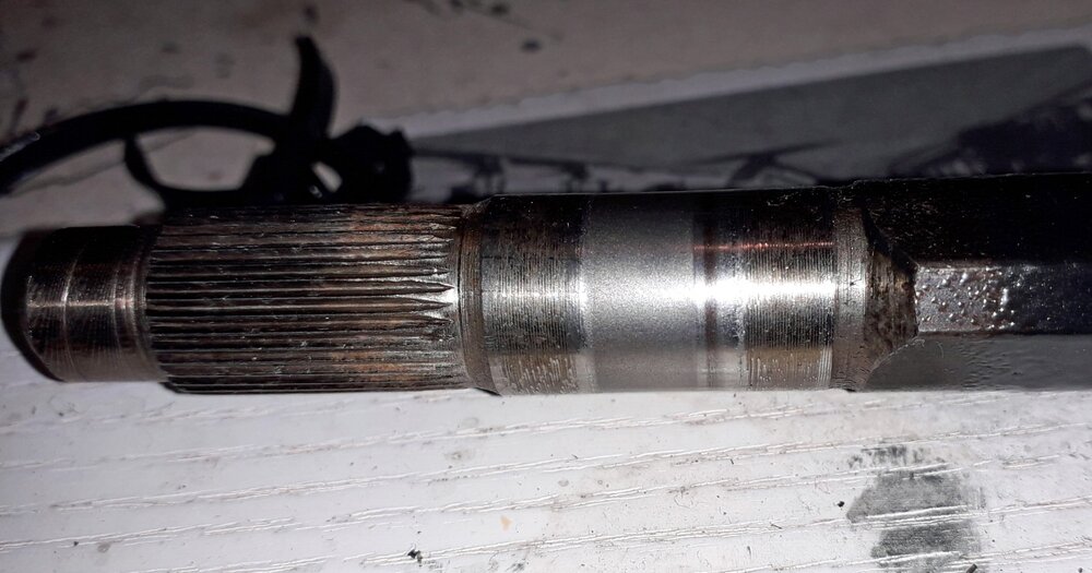

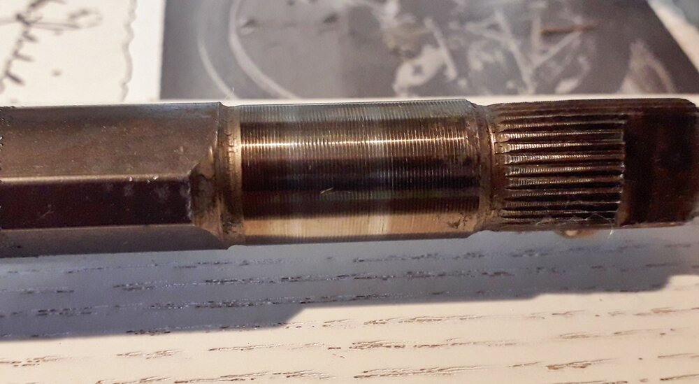

hallo,
so, heute mal meinen Schritt 2 angegangen:
Ausbau meiner Lenksäule.
Beide Nadellager soweit unauffällig.
Nur die Lenksäule sah im Bereich des unteren Lagers etwas eingelaufen aus.
Wie gesagt, minimalst, aber die feine Riffelung war glatt.
Ich habe dann jeweils die besten Lager gut gefettet (LM 47) und mit der "neueren" Welle wieder eingebaut.
Alles wieder perfekt :top:. Ein geschmeidiges Lenkgefühl von Anschlag zu Anschlag... :driver:
Ich gehe davon aus, das das untere Nadellager minimalst Spiel und zu wenig bzw. altes Fett hatte.
Die leichten Geräusche haben sich dann wohl auf den Käfig und die daran befestigten Spiralfedern ("Singen einer Feder") übertragen.
Auf jeden Fall eine erfolgreiche und beruhigende Aktion.
Dank & Gruß

Hm, es gibt Firmen die mit Laser-Auftragschweißen Material auftragen können. Das wird dann auf Sollmaß abgeschliffen / abgedreht. Keine Ahnung was sowas kostet, wäre aber sicherlich auch eine überlegenswerte Variante. Die Teile wachsen leider nicht mehr nach. Also nix wegwerfen.
Wegwerfen würde ich diese so oder so nicht. Falls ich hier keine gute finde, muss ich mir ne´n Betrieb suchen, der sowas für mich machen würde. Meine Erfahrung ist leider, dass immer weniger Firmen die Lust / Zeit haben, solche Kleinstaufträge für Privatleute durchzuführen.
Man muß halt auch die Oberflächenhärte wieder herstellen (geht, kost aber).
Es gibt auch Wellenreparatur-Buchsen von verschiedenen Herstellern. Auch da muss die Welle vorher auf ein definiertes Maß abgedreht/geschliffen werden.

Müßte es nochmal im Detail nachlesen, aber genau das ist wohl ein Vorteil beim Laserauftragschweißen, daß die Härte nach so einer Behandlung passend für Lagerstellen ist.

Abschleifen und nächst kleineres Lagermaß nehmen...
