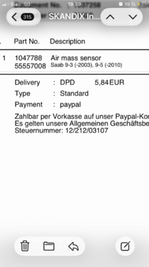

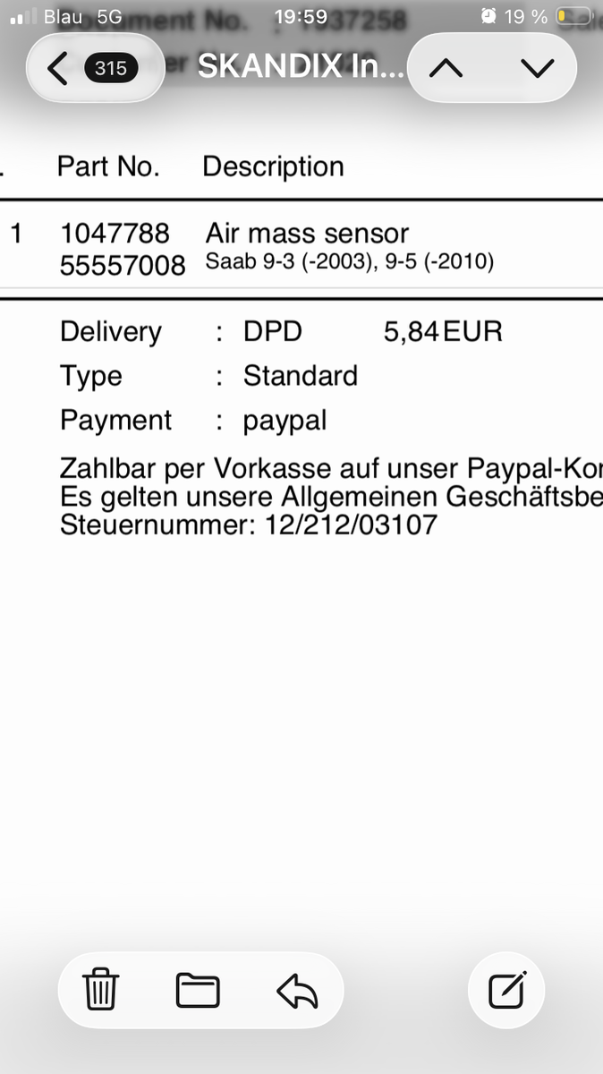

Bei Skandix gibt es zwei LMM, die quasi gleich viel kosten. Ist einer davon besser, oder ist es eigentlich das gleiche Nachbauteil?
Ich habe diesen bei Skandix letzten Monat erstanden , es war ein Original Saab/GM LMM
