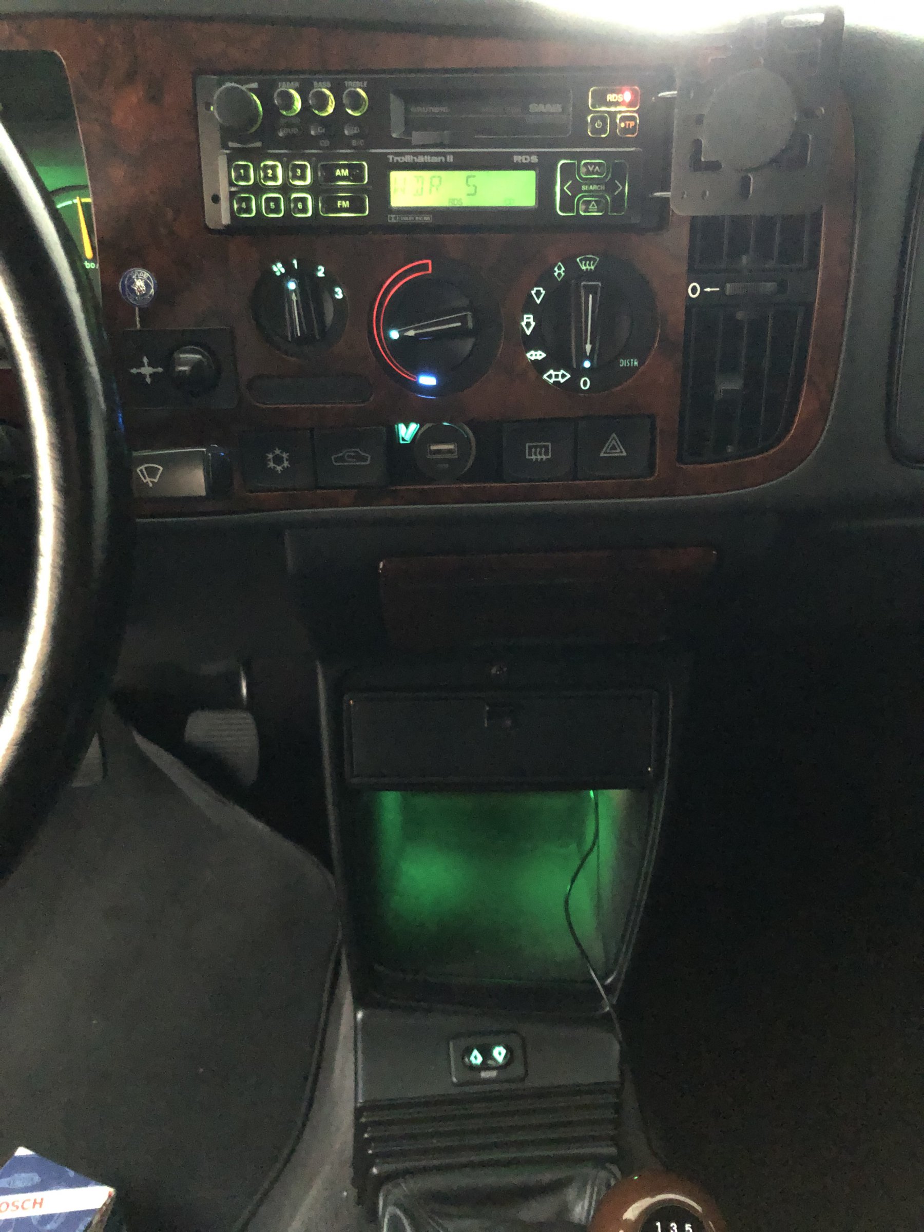

Das noch nicht, aber weil mich die Fummelei bei Nacht in den Ablagefächern der Mittelkonsole genervt hat, habe ich dort mal grüne LED-Strips 12V mit zusätzlichem Vorwiderstand verbaut, also möglichst dezentes Licht. Mir gefällt es.

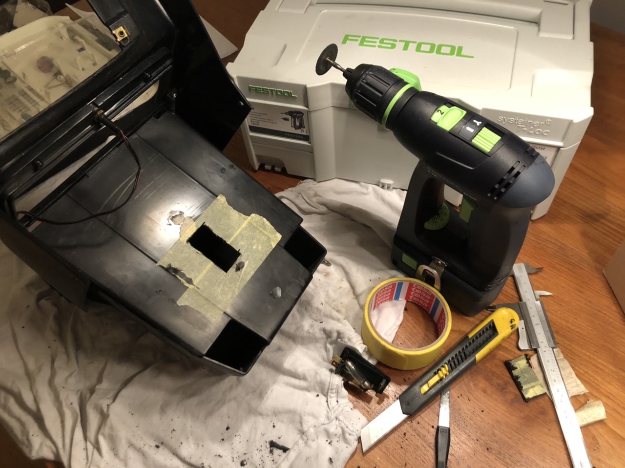

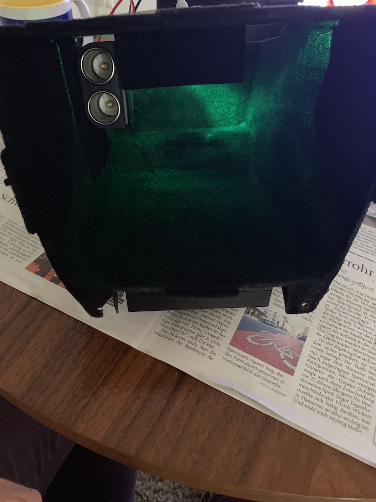

So etwas in der Art habe ich auch gemacht: Diese Fassung gekauft: https://www.amazon.de/gp/product/B018GYM5RC/ref=ppx_yo_dt_b_asin_title_o02_s00?ie=UTF8&psc=1
Loch in die Decke des großen Fachs gebohrt und von oben in das Fach gesteckt. Vor die Beleuchtung noch einen Plastiktrenner aus einem Werkzeugkoffer mit Sekundenkleber verbaut, damit das Licht nicht aus dem Kasten strahlt und man die Beleuchtung selbst nicht sieht. Fach und Trenner neu beflockt und fertig. Leuchtet genauso hell, wie der Rest und man findet alles. Die Originalität ist kaum gestört. Man sieht den Einbau eigentlich nicht. Unterschied: Es leuchtet jetzt halt...

Nein, am Dimmer hängt es nicht dran, ich wollte dort nicht mehr Strom ziehen als notwendig. Ich habe das Licht, weil es ja nicht so grell sein soll, mit einem Vorwiderstand auf einen fixen Wert "gedimmt". Ich denke es ist kaum mehr Licht als von einer ungedimmten Voltanzeige z.B. einer USB-Dose. Durch den Strip, den ich auch noch hinter einer PVC-Winkelleiste ganz hinten in den Tiefen des Faches versteckt habe, ergibt sich eine flächige indirekte Beleuchtung.

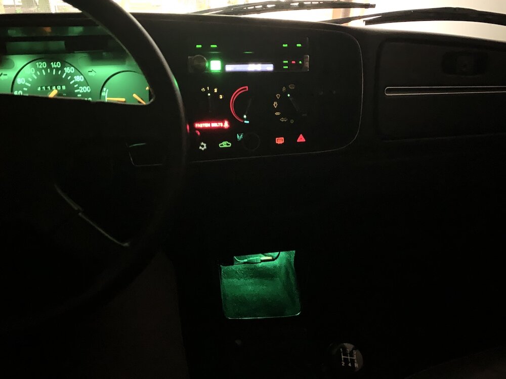

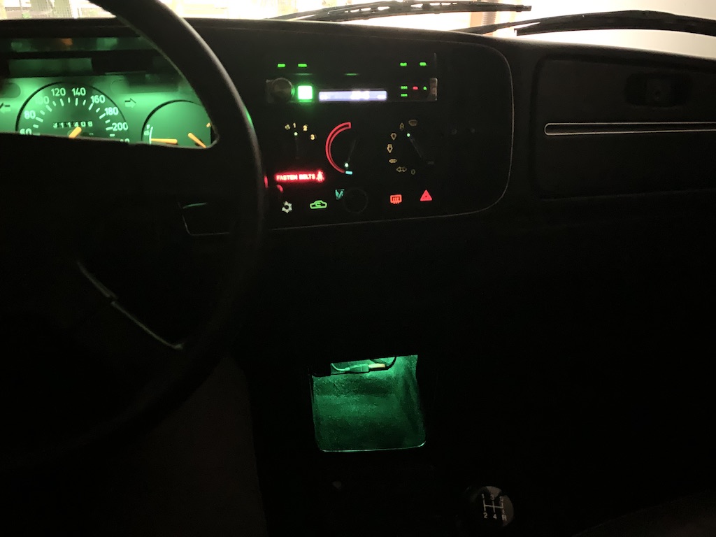

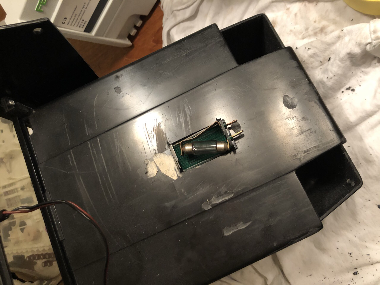

Angestochen durch den o.g. Post von [mention=836]jungerrömer[/mention] und die Ideen/Bilder von [mention=8948]JanH123[/mention] (auch im Parellthread) habe ich mein Miniprojekt für den Winter vorgenommen. Ich hatte mir das schon immer überlegt aber keine Idee wie. In diesem Fall war es nicht so viel und leider auch wieder viel zu schnell fertig. :redface:
Besorgt habe ich mir dann, da ich es möglichst „original“ haben wollte eine Handschuhfach-Leuchte aus der Bucht von einem 900er. Diese ist breites mit grünen „Glas“ versehen und schmiegt sich daher für meinen Geschmack farblich sehr gut in das Interieure ein und hätte so auch ab Werk kommen können. Angezapft habe ich den Strom, wie auch schon die Beleuchtung des Kassettenfachs, vom Zigarettenanzünder.
Ich weiß nur noch nicht, ob ich so lasse oder die Beleuchtung über die Innenraumbeleuchtung schalte, dann würde es mit der Türe beim öffnen angehen oder durch den Schalter 2-0-1 in der Mitte zu regeln sein.
DA2BE9F2-7259-4C26-8CEB-E247249CBB15.thumb.jpeg.792a3ed8244fce29e1b91332f364947c.jpeg ED685454-AB64-4567-98D7-DC088C0B2E44.thumb.jpeg.1f612ba72558711744ea689bb73bfde8.jpeg
Winterzeit = Bastelzeit
Aktuell ist eine LED Lampe drin aber die werde ich wohl noch tauchen gegen eine Glühfadenbirne. Aber das wird sich zeigen wenn wir wieder unterwegs sind.
