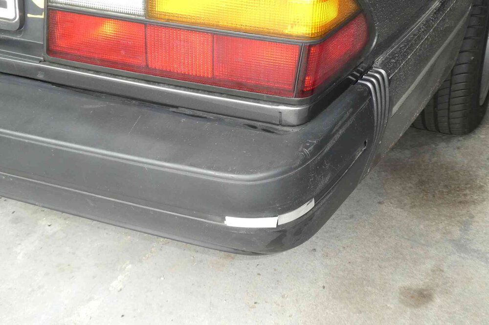

irgendwie nervt mich noch meine eingerissene stoßstange hinten, nachdem ich jetzt alle dellen und rost beseitigen lassen habe. kann mir jemand nen tip geben, wo ich so eine hülle herbekomme bzw. ob im preis-leistungsverhältnis eine anständige "geschlachtete" die bessere wahl ist??
hab irgendwie keine vorstellung davon.
ps: der riß ist schon übel, die stoßstange scheint aber nicht durch zu sein, also nur oberflächliche beschädigung. hab leider keine digital-kamera...
wäre für ein paar tips sehr dankbar, oder vielleicht hat ja jemand noch eine anständige heckstoßstange abzugeben...

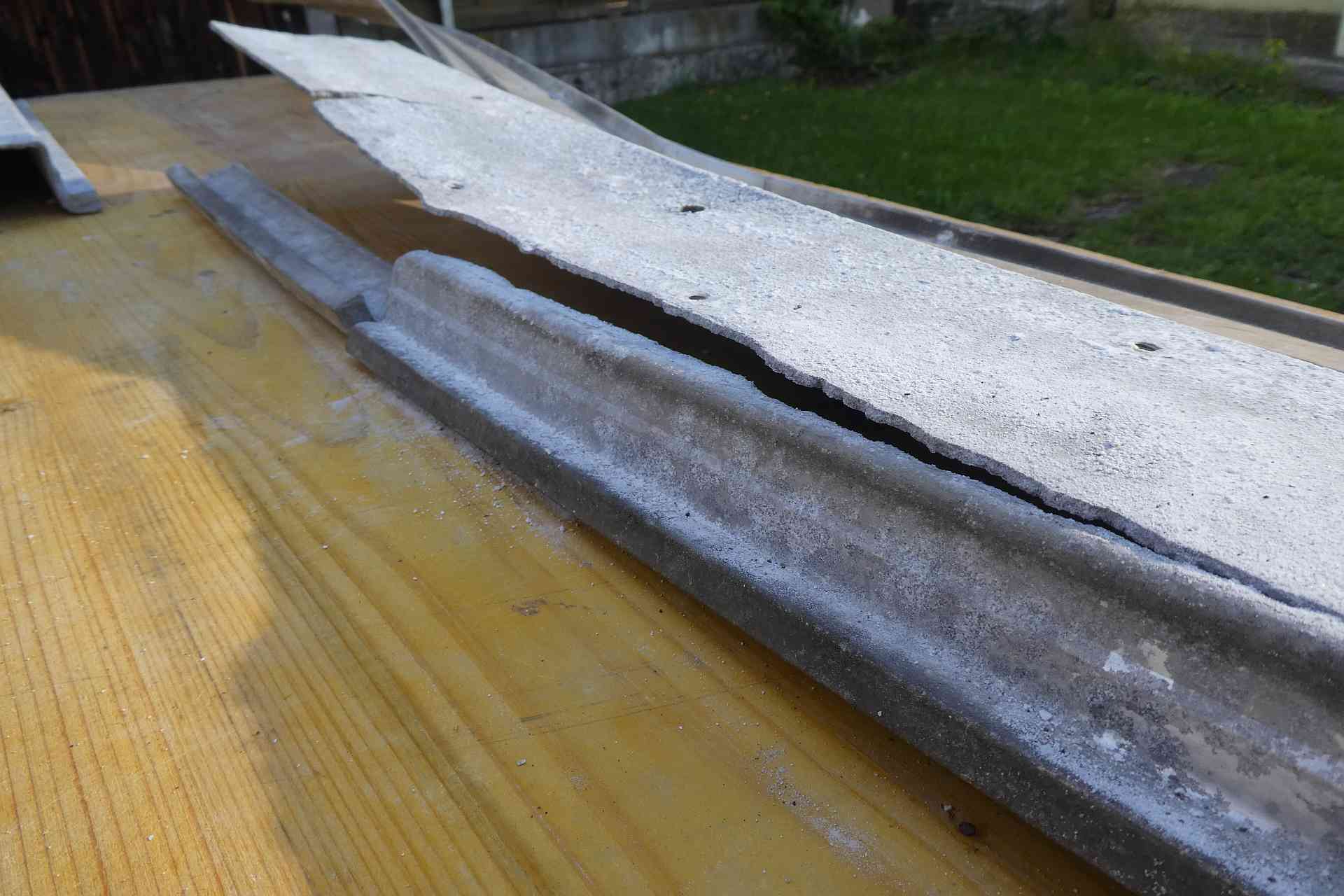

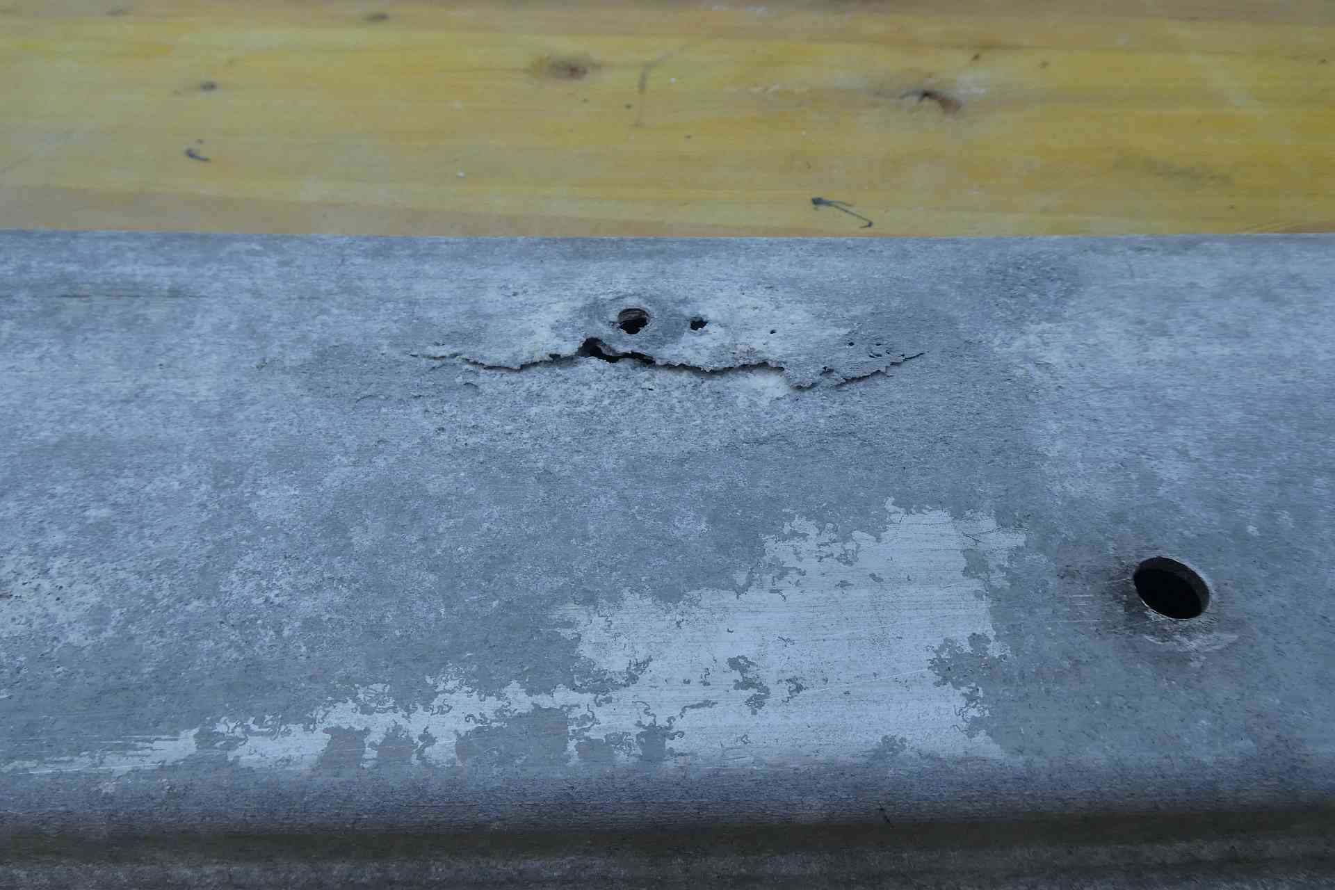

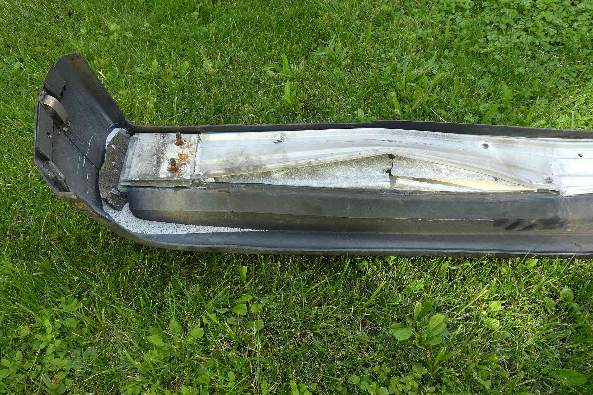

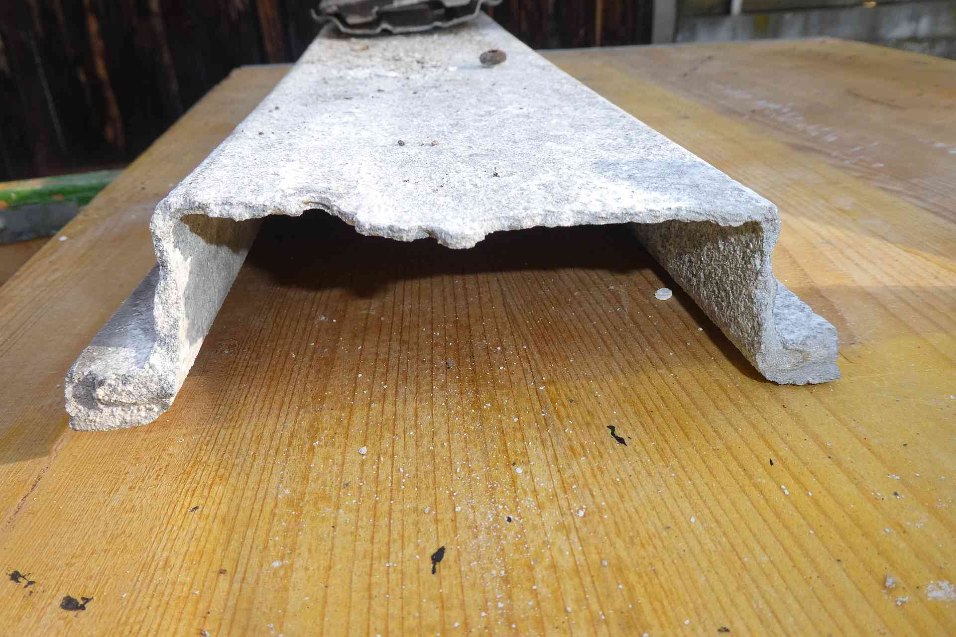

Falls ihr den hinteren Stoßfänger mal in der Hand habt, oder noch welche im Keller. Zerlegt das Ding mal. Ich habe das Gefühl die Aluminiumträger haben ihr Verfallsdatum überschritten.
Dem hier ist das widerfahren wofür er gedacht war, ein Rumms von hinten vor drei Monaten.
Was auch immer damals vorgesehen war, ich bin sicher das Zerbrechen nicht zum Crashkonzept gehört hat.
Keine Ahnung was da mit dem Material passiert ist. :eek:
Traeger_01.thumb.jpg.a086a0693bbe3537e185cabb2ac6453d.jpg Traeger_02.thumb.jpg.3c9112c96b04c7cf71b37bc9c59848cd.jpg Traeger_03.thumb.jpg.37994f157f8d2cb973df6e765ce90f01.jpg Traeger_04.thumb.jpg.cbb6b04c392b0432e09aefb9e7ba45d5.jpg
„Etwas“ Alu-Oxid (?) lag noch in der Hülle.
Ein anderer Träger den ich bekommen konnte sieht auch schon angegriffen aus. Scheint also kein Einzelfall zu sein.

Ob Umwelteinflüsse oder Materialzusammensetzung und Alter, das Alu ist regelrecht „morsch“. Man kann mit der Zange und geringem Kraftaufwand kleine Stücke aus den Resten rausbrechen.

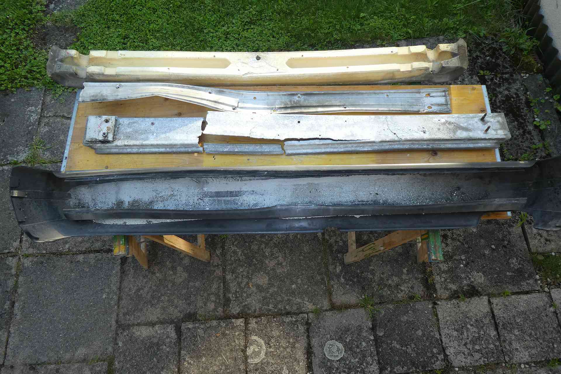

Also Nachbau.

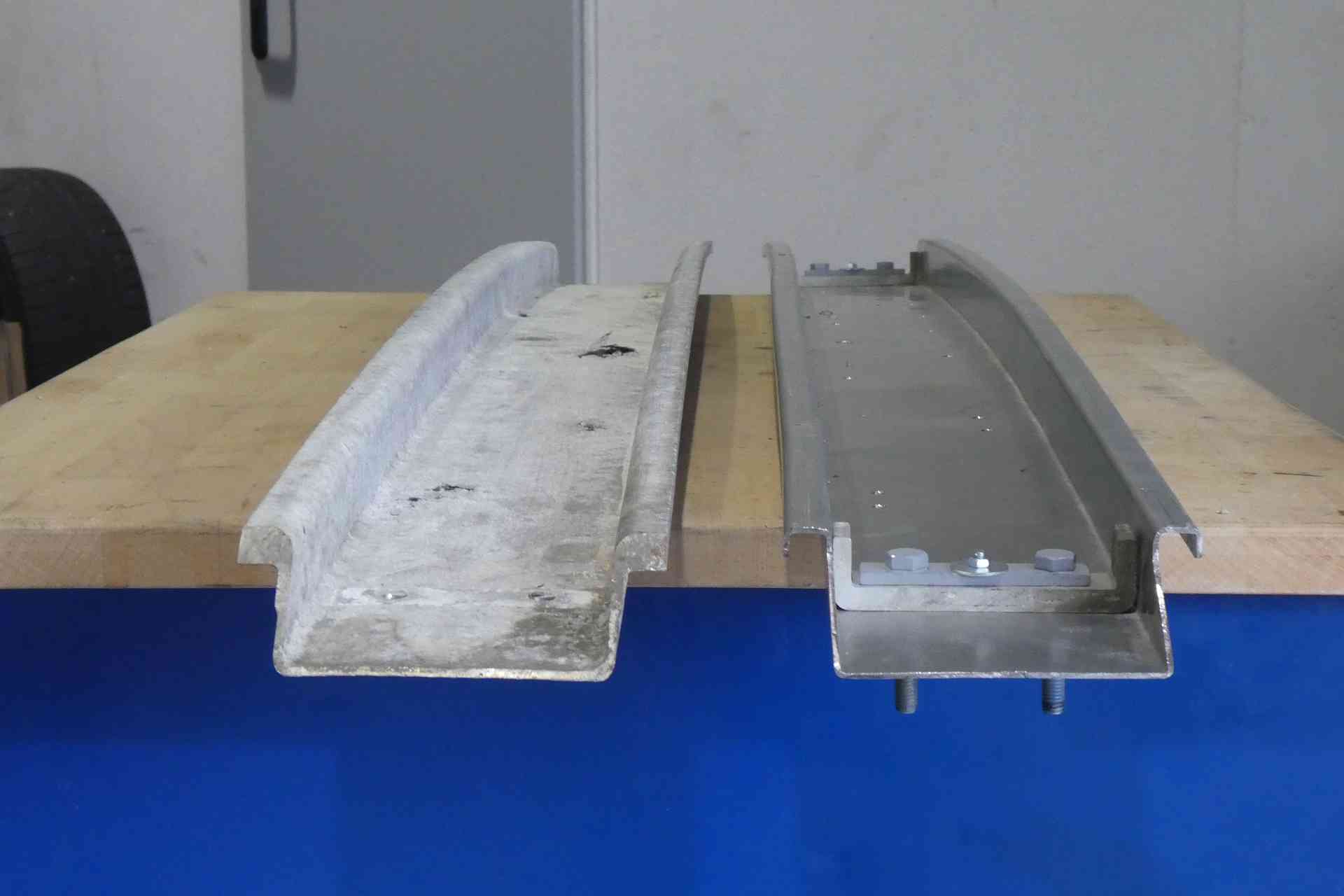

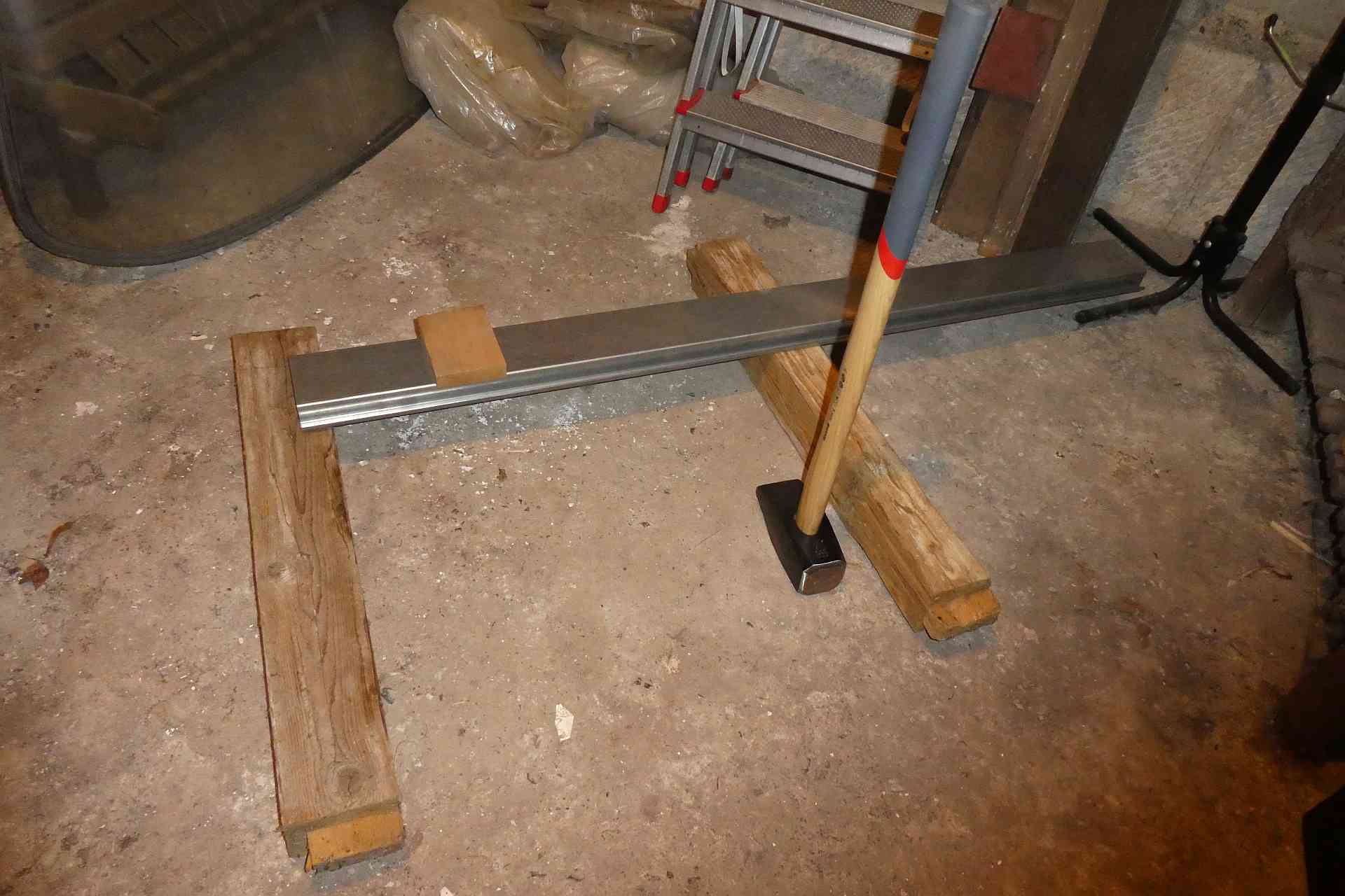

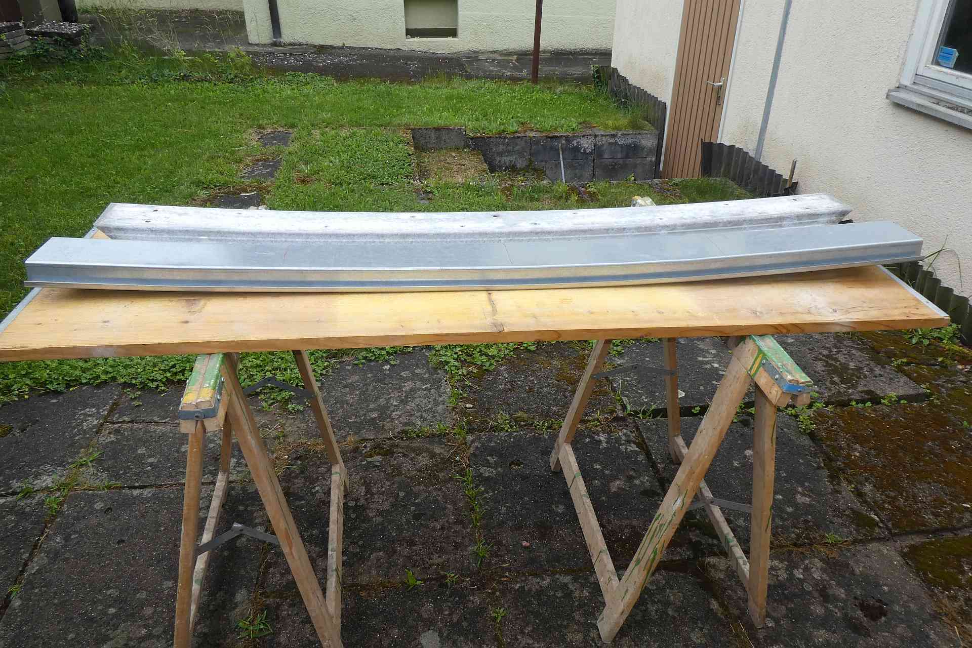

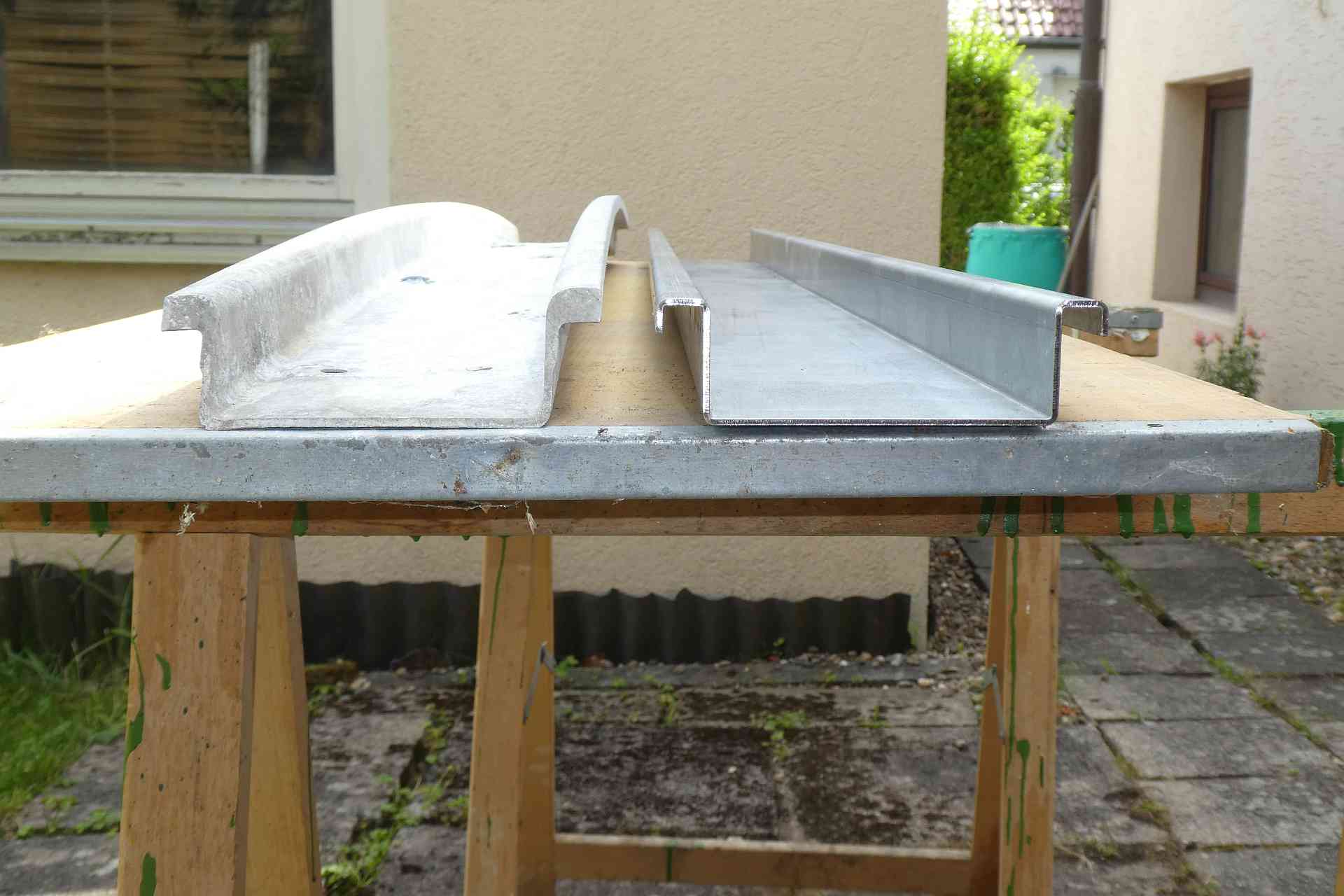

Mit der Skizze des Querschnitts bei einer Schlosserei angefragt ob sie das aus 2mm Stahlblech Kanten können.
„Nee, können wir nicht. Aber wir fragen mal unseren Lieferanten“. Und der konnte es.
Mit Hilfe eines 5kg-Hämmerchens und etwas gezielter Gewalt das Profil in Form bringen.

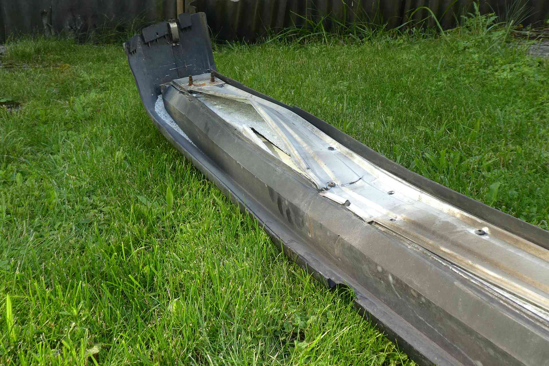

Biegetraeger_02.thumb.jpg.97c772fe3a6ad326a9d5d30081d4a96a.jpg Biegetraeger_03.thumb.jpg.2afc5f05416585b76a79782c6c50254d.jpg Biegetraeger_04.thumb.jpg.3badf13363d613a2d7ad7fc314f444b5.jpg
Beschneiden, bohren und anmalen.
Nicht über die Farbe wundern, die stand noch in der Ecke und wollte verbraucht werden.
Fortsetzung der Bildergeschichte wird angedroht …
[ATTACH]202123[/ATTACH] [ATTACH]202124[/ATTACH] [ATTACH]202125[/ATTACH]

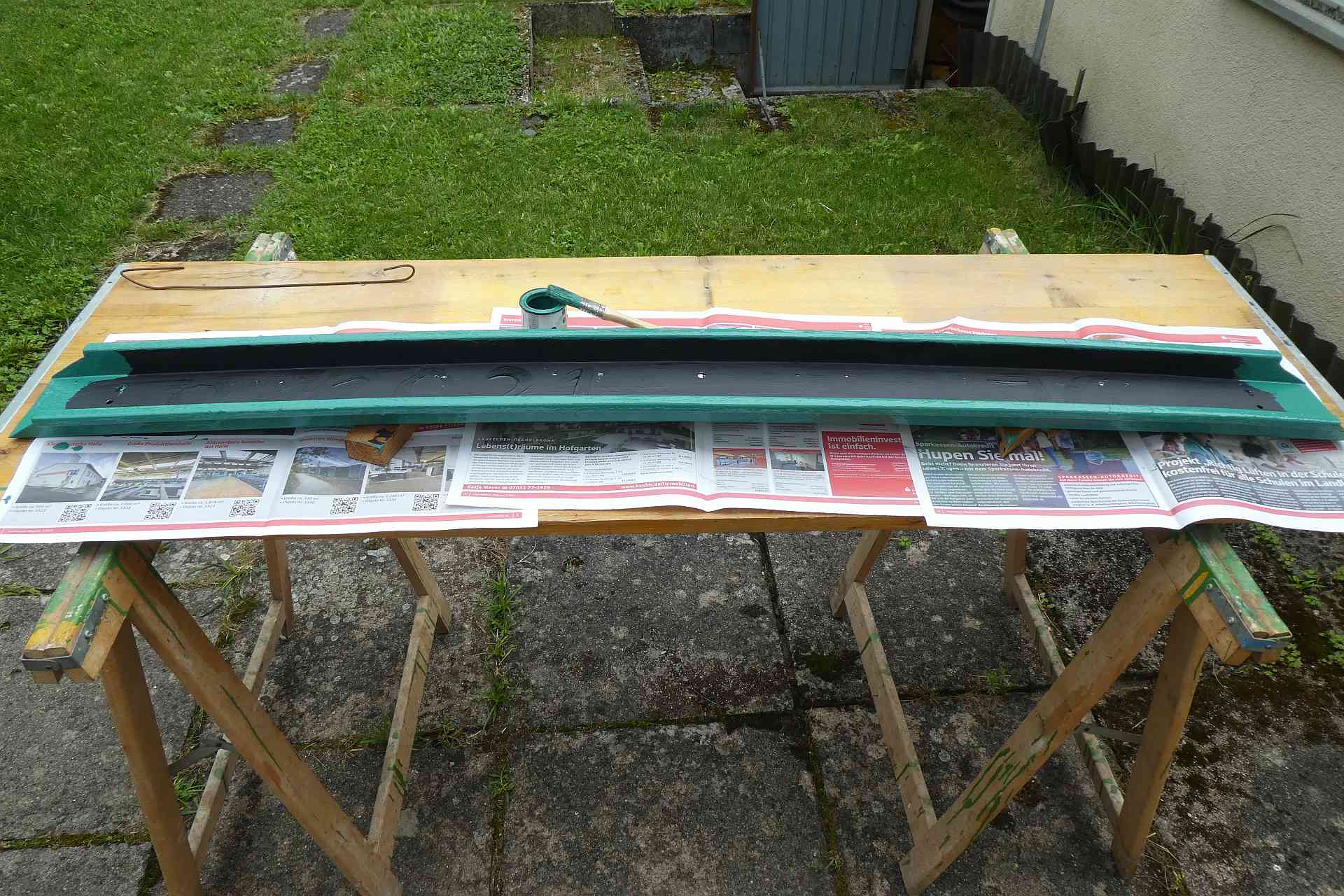

[ATTACH]202126[/ATTACH]
Genial! Sieht super aus [emoji108]
(...) - machst du das auch in Kleinserie? :rolleyes: (...)
Ganz sicher nicht. :tongue:
Bin schon länger Schreibtischtäter, und bei dem Hämmerchen bekomme ich immer so leicht „Schulter“. :stickyman:
Das in-Form-bringen ist allerdings leichter als es auf den ersten Blick vielleicht aussieht. Man darf halt nicht alles auf einmal wollen sondern muß sich in kleinen Schritten langsam an die gewünschte Biegung heranhämmern.

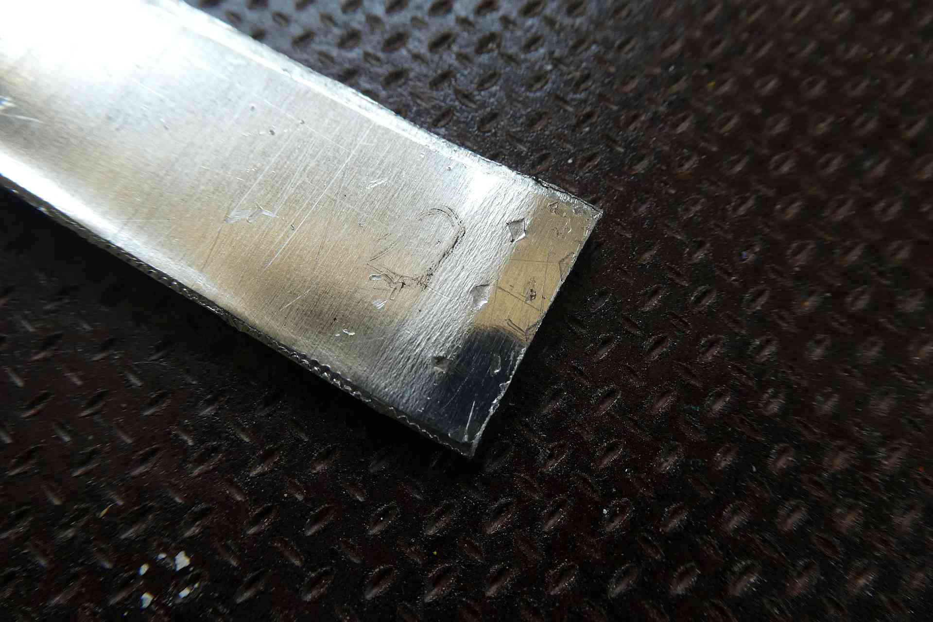

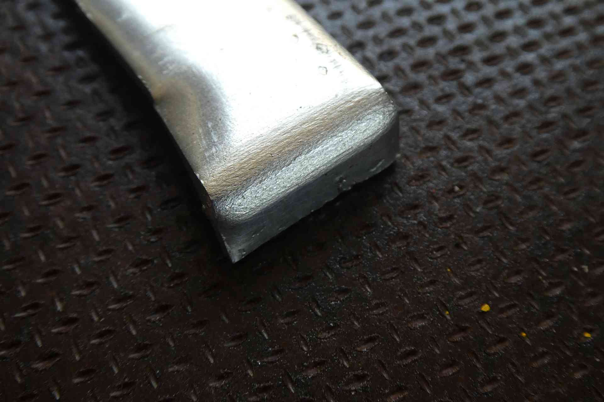

Warum Stahlblech, und nicht Aluminium wie bisher?
Original ist der Träger ein Strangpreßprofil mit unterschiedlichen Wandstärken. Sowas nachzubauen ist mit Haushaltmitteln eher unmöglich.

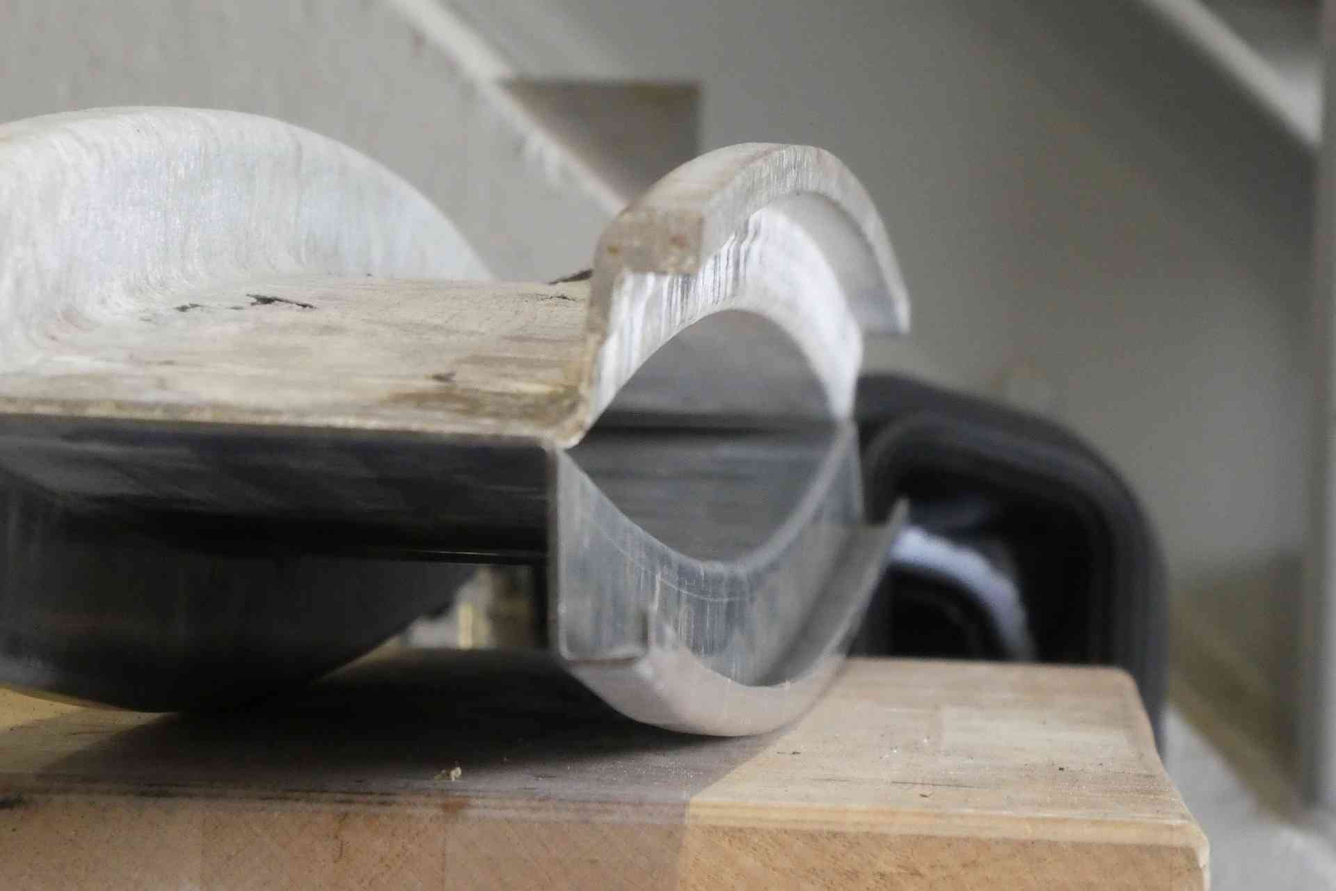

Und Alu-Blech abzukanten erfordert sehr große Biegeradien, sonst reißt das Material gleich an der Außenkante. Die Faustformel lautet mindestens 3x Materialstärke (, bei Stahl ist es 1x).
Um annähernd an die Steifigkeit des Originals heranzukommen hätte ich mal 4mm-Blech angenommen. Aber damit die Geometrie abbilden geht nicht.

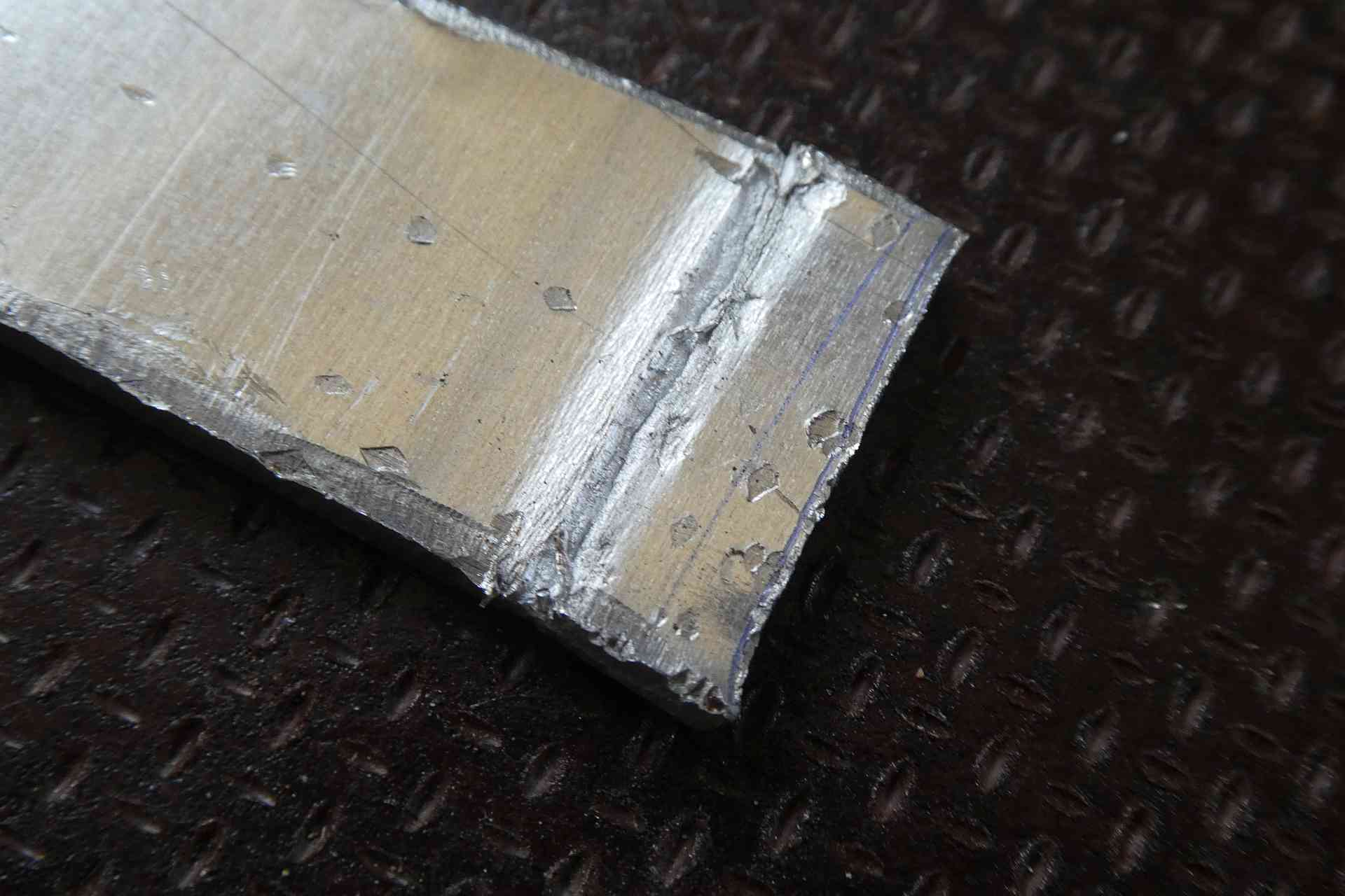

Dazu kommt dass sich Alu bei Verformung kaltverfestigt. Wenn man versucht das kaputte Halteblech hier oben wieder grade zu biegen wird es wahrscheinlich brechen.
Als Beispiel ein Blechstreifen um- und wieder zurückgebogen. Beim nächsten Anfassen wird das Ende abbrechen.
Alu_01.thumb.jpg.6c2274e8297de6469ab2293fa6c99017.jpg Alu_02.thumb.jpg.673b3fb2a739b6aafc64fc8e042da406.jpg

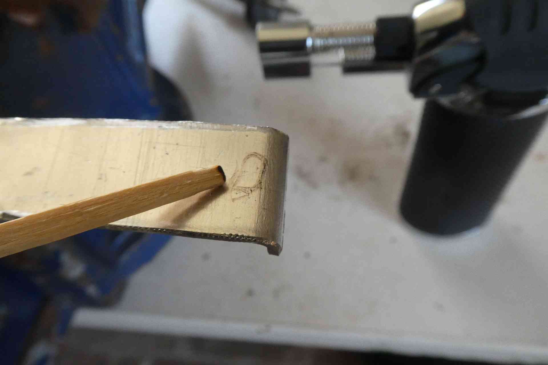

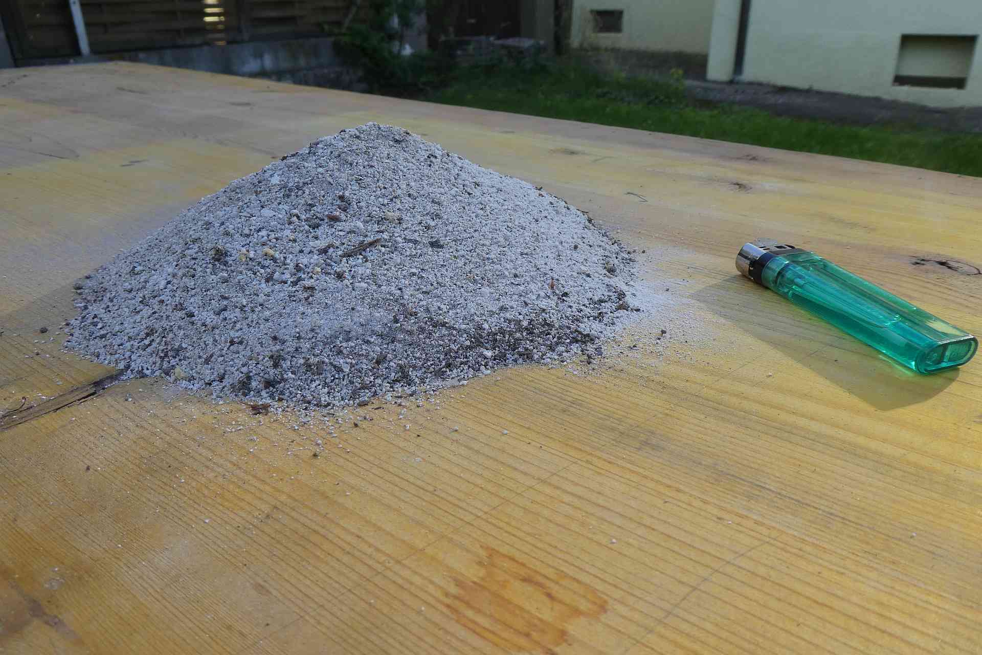

Was man versuchen kann ist das Blech wieder weich zu glühen.
„Glühen“ ist bei Alu etwas schwierig zu sehen. Als Gradmesser kann ein Holzstab (Streichholz) herhalten. Wenn das schwarze Striche zieht (verkohlt) ist die Temperatur erreicht. man kann das Blech wieder gradebiegen. Aber dann geht das Spiel mit der Verfestigung wieder von vorne los.
Alu_03.thumb.jpg.d6e04f3a104fb7e7ee2b073aac7ac065.jpg Alu_04.thumb.jpg.6720971090b1550cbe8227ba4c66c5e0.jpg
Also lieber das Stahlblech …

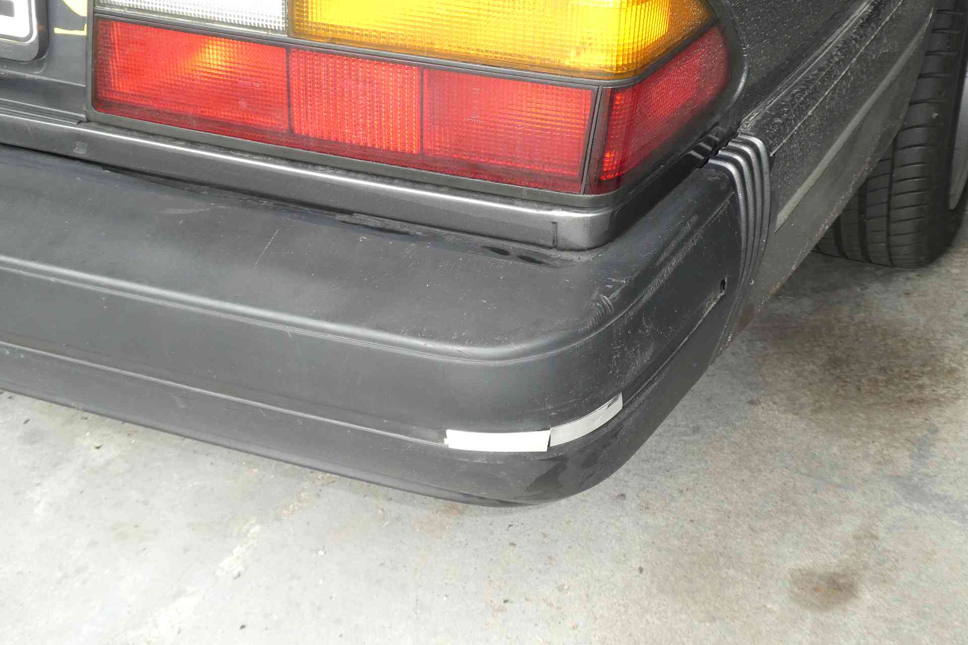

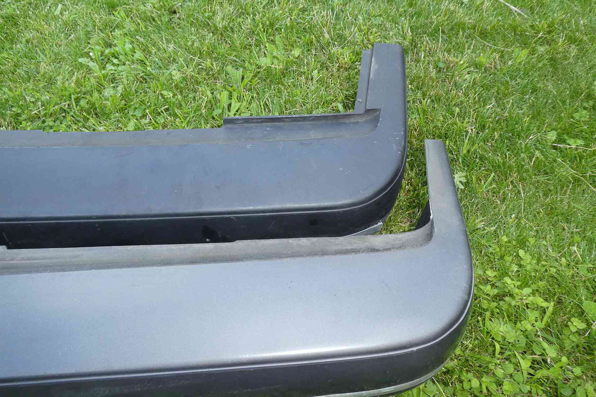

Der Unterschied bei den Stoßfängerhäuten zwischen CV/Sedan und CC waren schon mal Thema.
Nur weil es grade so schön nebeneinander liegt hier nochmal (oben CC, unten CV/Sedan).
Und ein Bild von einem CC-Stoßfänger unbeschnitten an einem CV. (Angebaut damit in der Bastelphase überhaupt irgendwas hinten dran hängt.)
Geht irgendwie, ist aber falsch. :biggrin:

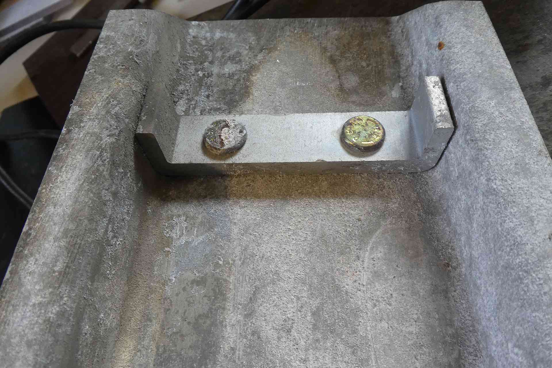

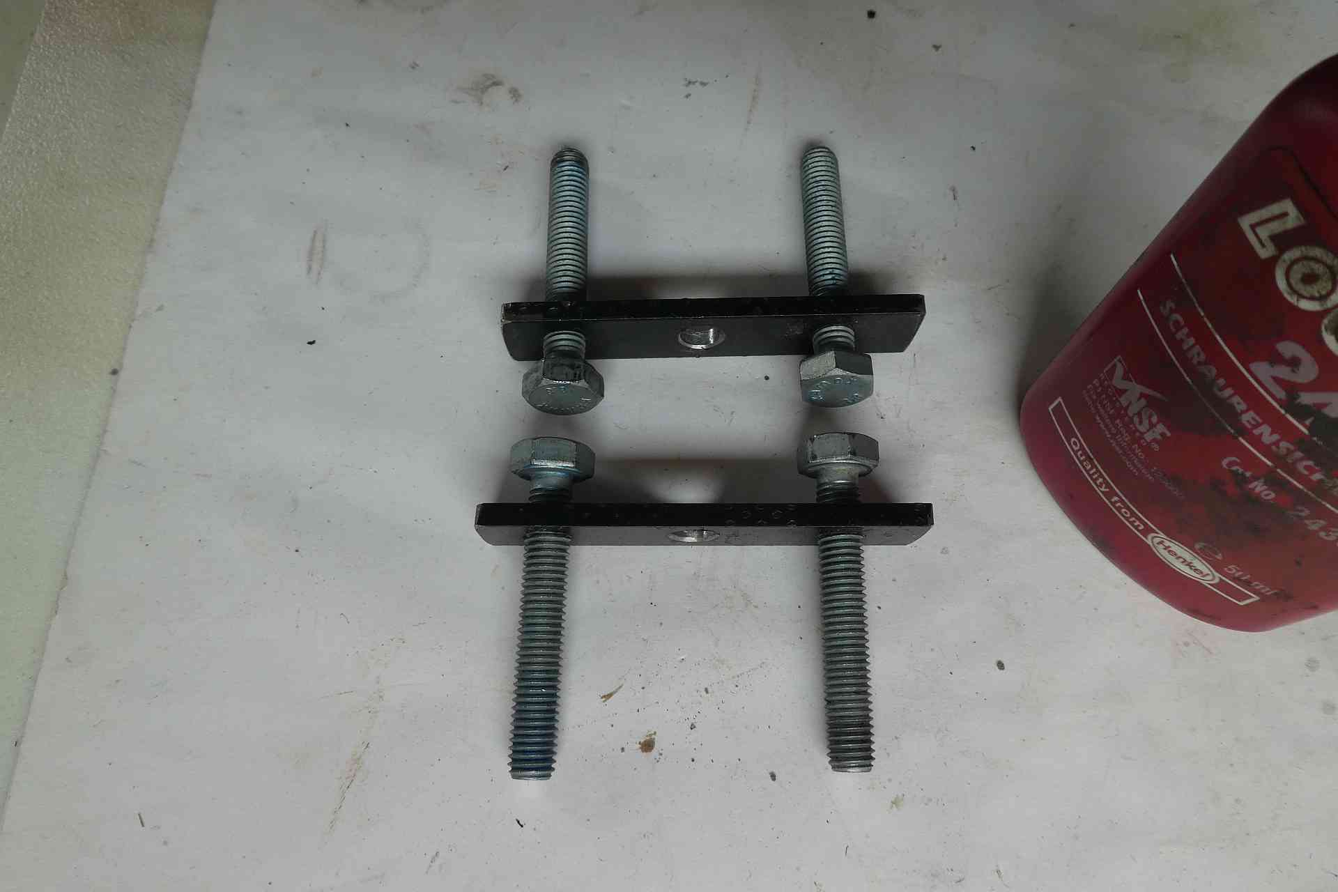

Bolzenhalter:

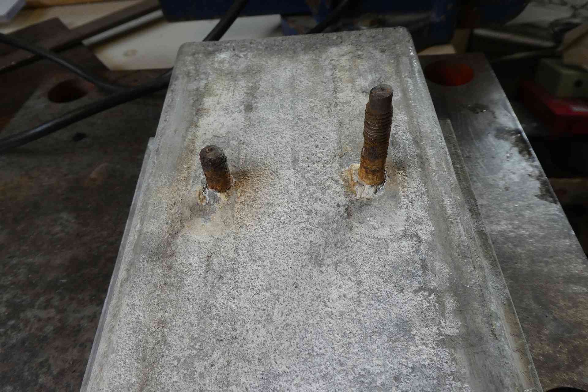

Zu welchem Zweck diese Alu-„U“s genau dienen kann ich mir nicht erklären, aber sie werden einfach weitergenutzt.
U_01.thumb.jpg.c3c9e2d0e7194f25821f614366a90ba2.jpg U_02.thumb.jpg.339db0847aa2a35f380dd14f116acd1a.jpg

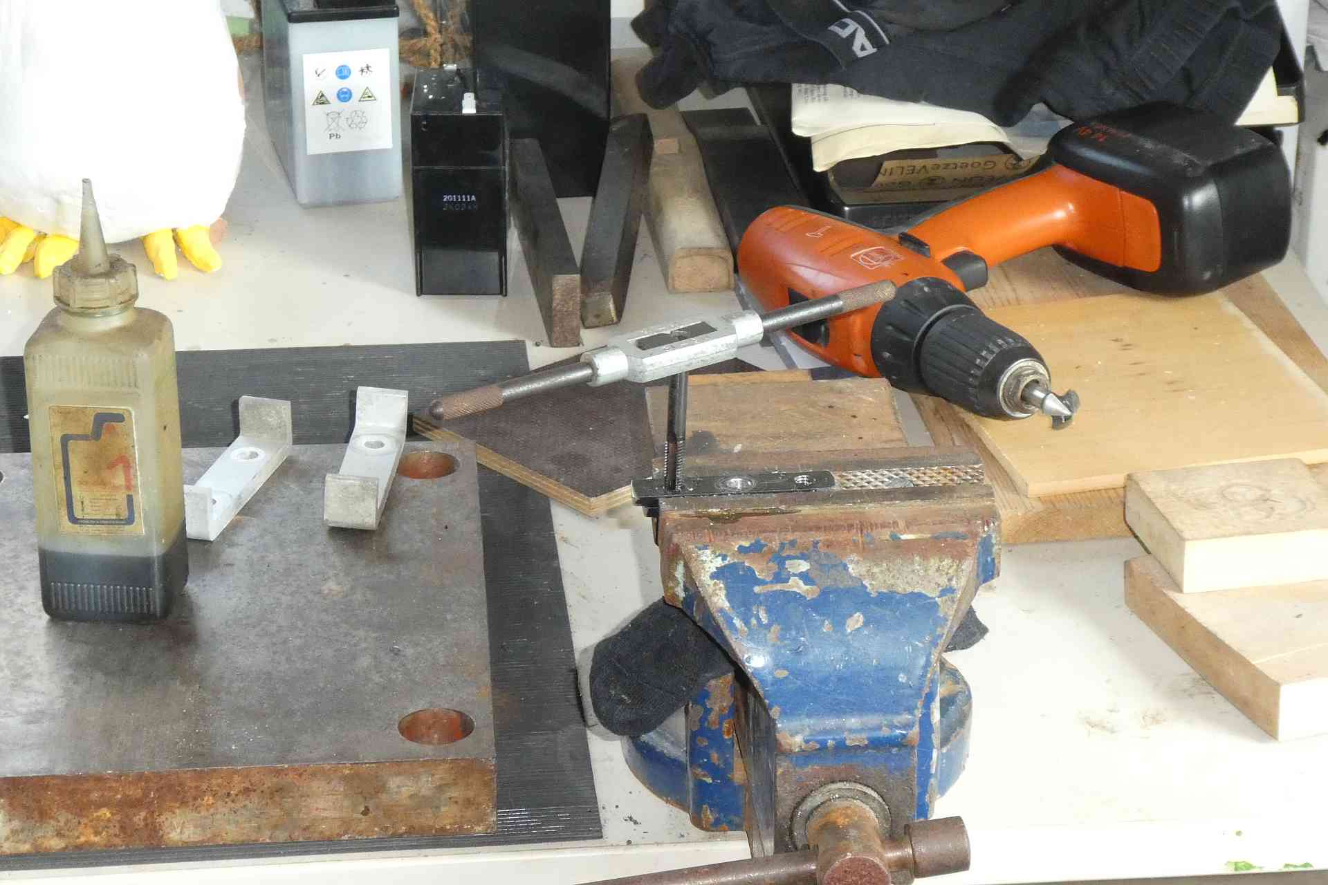

Da ich Ersatz für die vergammelten oder abgerissenen Einpreßschrauben nicht passend gefunden habe wurden in ein Stück Flacheisen zwei Gewinde geschnitten und Schrauben eingesetzt.
U_03.thumb.jpg.a4725e58dc34447123d14d3ea487f5bd.jpg U_04.thumb.jpg.bff5f272391f5f080dd6d0c57521f51b.jpg
Man kann natürlich die Schrauben auch direkt auf den Träger schweißen, aber das passende Schweißgerät ist grade „auf Wanderschaft“.
Außerdem ist dies eine Reparaturmöglichkeit auch den originalen Aluträger mit neuen Bolzen zu versehen.
Die, die ich so angeboten gesehen habe, hatten erschreckend oft kaputte Befestigungsbolzen.
Das Loch in der Mitte ist absichtlich größer und die Schraube wird nur leicht angezogen. Die soll das Bolzenpaar nur lose in Position halten und die „schwimmende“ Lagerung kann etwas meine Ungenauigkeiten ausgleichen.
Richtig befestigt wird das Ganze dann bei der Montage am Auto.

Sehr schön! Den Blechträger kann man doch sicher in einer Hydraulikpresse in den Radius bringen. Spart Muskelkater/ Schulter. Könnte statt der Alu-Us auch ein Stück aus einem Stahlrohr (rechteck oder quadrat) Verwendung finden? Ich habe gerade keine zerlegte Stoßstange daliegen, daher Frage ich.
Sehr schön! Den Blechträger kann man doch sicher in einer Hydraulikpresse in den Radius bringen. Spart Muskelkater/ Schulter. (...)
Das müßte auch gehen. Es gilt aber vermutlich genauso das oben Gesagte, kleine Schritte und nicht auf einmal. Das dürfte sonst ungewollt knicken.
Ich habe noch nie mit so einer Presse gearbeitet und auch keine im Zugriff. Und kennen tue ich nur die Handbetriebenen. Bist Du sicher dass da nicht doch „Schulter“ droht, vom Pumpen? :biggrin:
(...) Könnte statt der Alu-Us auch ein Stück aus einem Stahlrohr (rechteck oder quadrat) Verwendung finden? Ich habe gerade keine zerlegte Stoßstange daliegen, daher Frage ich.
Warum dort die Us verbaut wurden? Ich habe nach wie vor keine Erklärung für diese Form. :dontknow:
Meiner Meinung nach müssen da nur die beiden Bolzen so angebracht werden dass sie sich nicht mitdrehen. Auf welche Art auch immer.
Ich habe eine 18t Presse, die könnte das also machen, da sie Hand- und Fußhebel hat teilt sich das dann in Schulter und Hüfte/Knie.:biggrin: Und außerdem ist da viel viel weniger Kraft erforderlich, den Rest macht ja die hydraulische Übersetzung. Aber auch damit muss man Stück für Stück arbeiten damit das was wird.
Die Us sind die Halter für die Bolzen da die ja eingepresst sind und das Trägerprofil dafür zu dünn ist. Beim Stahlblechträger gibt es dann mehrere Möglichkeiten.
