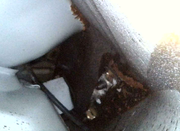

Das muss dann aber von außen bzw. durch den Spalt von unten gerostet sein, denn innen war alles noch schier bis gestern.
Danke. Na fein.

Ne, ich war jetzt bei den Stellen über dem Federteller.

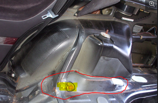

Hier in #77 sind Bilder ohne Verkleidung innen, zwar von einem CC aber vergleichbar.
Sehen kannst du die Stellen von innen nicht.
Ich dachte, ich hätte beim flüchtigen Blick von außen durch das Loch die weiße gepolsterte Rückseite der Seitenverkleidung gesehen - werd mich aber getäuscht haben, denn wenn ich mir das Bild aus #77 ansehe, dann sitzt der Federteller wohl unter dieser rot umrandeten Dopplung noch weiter hinten als ich vermutete etwa im gelb markierten Bereich der Querverstärkung möglicherweise da, wo durch die Zurröse hindurch eine Roststelle erkennbar ist. Ich werd's mir auf jeden Fall nochmal genau anschauen (müssen).
Bearbeitet von patapaya

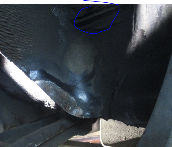

So ist es, der Blechdeckel im Kreis gewährt Zugang zu dem Bereich.
Ein paar Wachsspuren sind ja erkennbar, aber es wird höchste Zeit, dass er sein Fett auch hier kriegt...

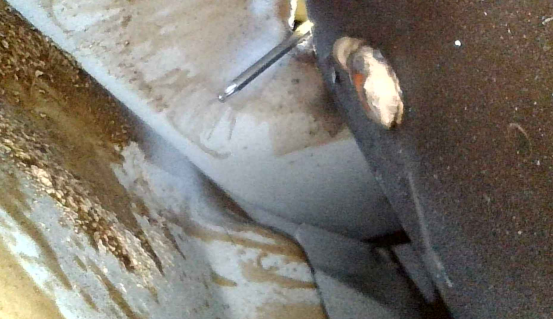

PS

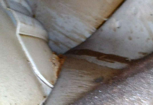

Was ich nicht erwartet hätte, dass da Leitungen durch diesen Hohlraum führen.
Tückisch, wenn man da blind anfängt zu schweißen...
Was ist das eigentlich - hab vergessen, sie zu verfolgen.
Handbremsseil...?
Handbremsseil...?
Nein
Tankentlüftung?

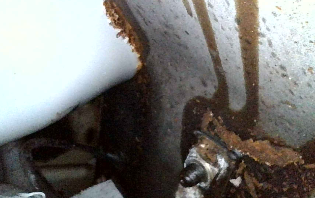

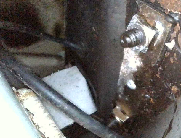

Verstehe nicht ganz die Perspektive des Bildes....
Ich auch nicht.
Dem Blech mit den Gewindestücken nach könnte das meines Erachtens oberhalb der vorderen Längslenkeraufnahme sein. Der Abstand der Gewinde könte dafür etwa passen. Das wäre dann aber schon weit vor dem Bereich aus Feder & Dämpfer.
Dann dürfte das dünne Kabel zum ABS-Sensor gehören.
Nee, ABS Sensor ist in dem kleinen "Loch" unter der Rückbank und geht nach unten raus... Das sieht auf dem Bild anders aus..
Aber wie gesagt, die Perspektive verstehe ich nicht (auf dem Kopf 90° versetzt? Wo genau?)
Ja, die Orientierung auf solchen Endoskopbildern ist immer etwas schwierig, selbst noch wenn man es in der Hand hat.
Die Tropfspuren des Wachs zeigen an, wo unten ist. Ich dachte erst, die Schrauben wären diese Verstärkung im Radkasten...
...aber die sitzt IMHO zu hoch.
Also die Befestigung des Längslenkers...?
Auf dem Bild steckt ein Torx-Schlüsse in dem Loch am Federteller - rot müsste die Vertiefung nach vorne unten sein...
Das ist das ABS-Sensorkabel am Schwellerende. Man sieht ein kleines Stück des Verbindungssteckers und die Einzeladern aus dem weißen Schaumband herausragen. Gibt es nur dort. Du warst einfach zu tief drin...
Ja, ich war mit dem Endoskop bis zum Ende.
Aber egal, welches Kabel - wer verlegt das dort rien?! Wer soll das wie mal ersetzen, wenn's mal nötig sein sollte? Da muss man ggf. dran denken, einen Draht zum Durchziehen ranzuknüppern, bevor man es entfernt...
Da haben die Konstrukteure wohl auf Lebensdauer bis zur Presse spekuliert. :rolleyes:
