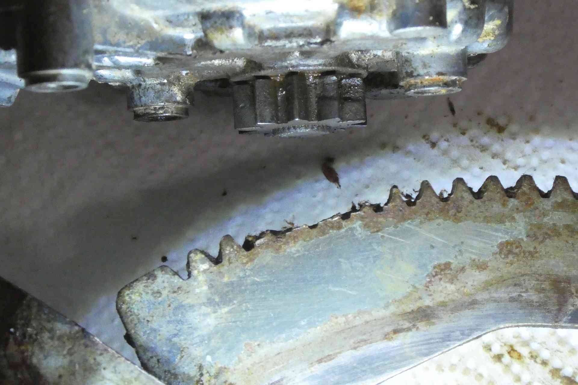

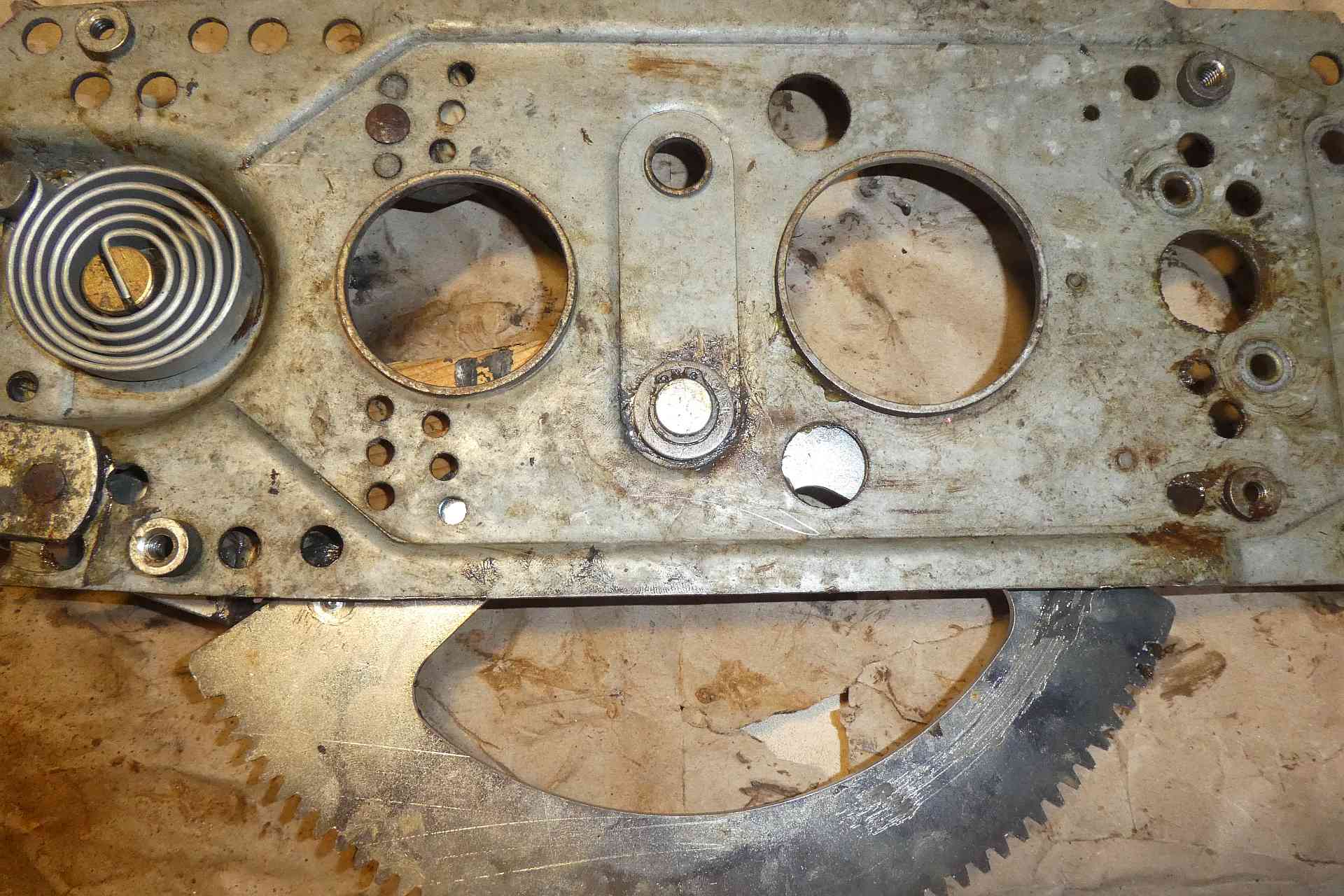

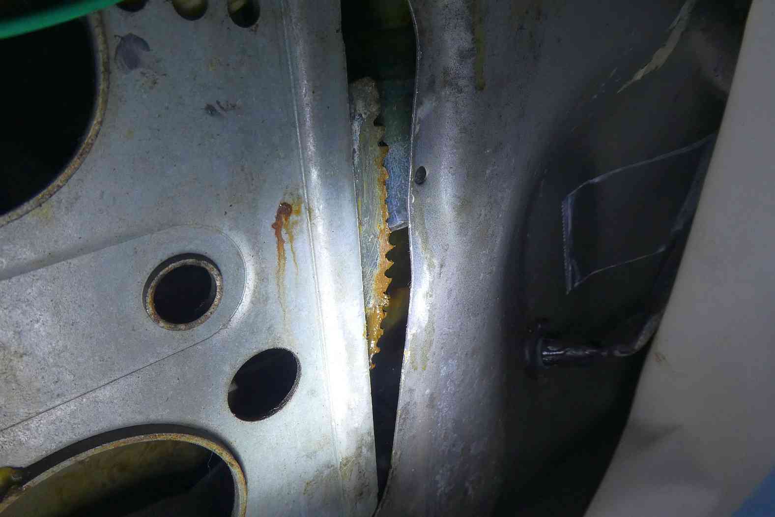

Fensterheber VO LI CV. Die Diagnose ist wohl ziemlich eindeutig. Aber Zahnschmerzen kommen immer zu einer ungünstigen Zeit … :motz:

Das gesamte Gestänge wird Cabrio-spezifisch sein. Ist das Zahnsegment denn mit dem in anderen Karosserieformen identisch?
Dann könnte ich das Gesuch auf dem Marktplatz vielleicht erweitern.
Schau mal bei Skan...., da hatte ich die für den CC her. Musst nur bei der Montage aufpassen, die Teile passen meiner Erfahrung nach nicht 100%ig. Musste anpassen.
..das Zahnrad vom Motor sieht sicher nicht besser aus. Drindende Empfehlung : Zahnrad UND Motor tauschen
Zahnsegment und Motor sind jetzt geordert.
Mal sehen ...
Gestänge und Motor in den Türen sind beim CV, 2 -türer und 3-türer identisch. Nur der 4/5- türer hat in den vorderen Türen ein geringfügig anderes Gestänge (obere Befestigung).

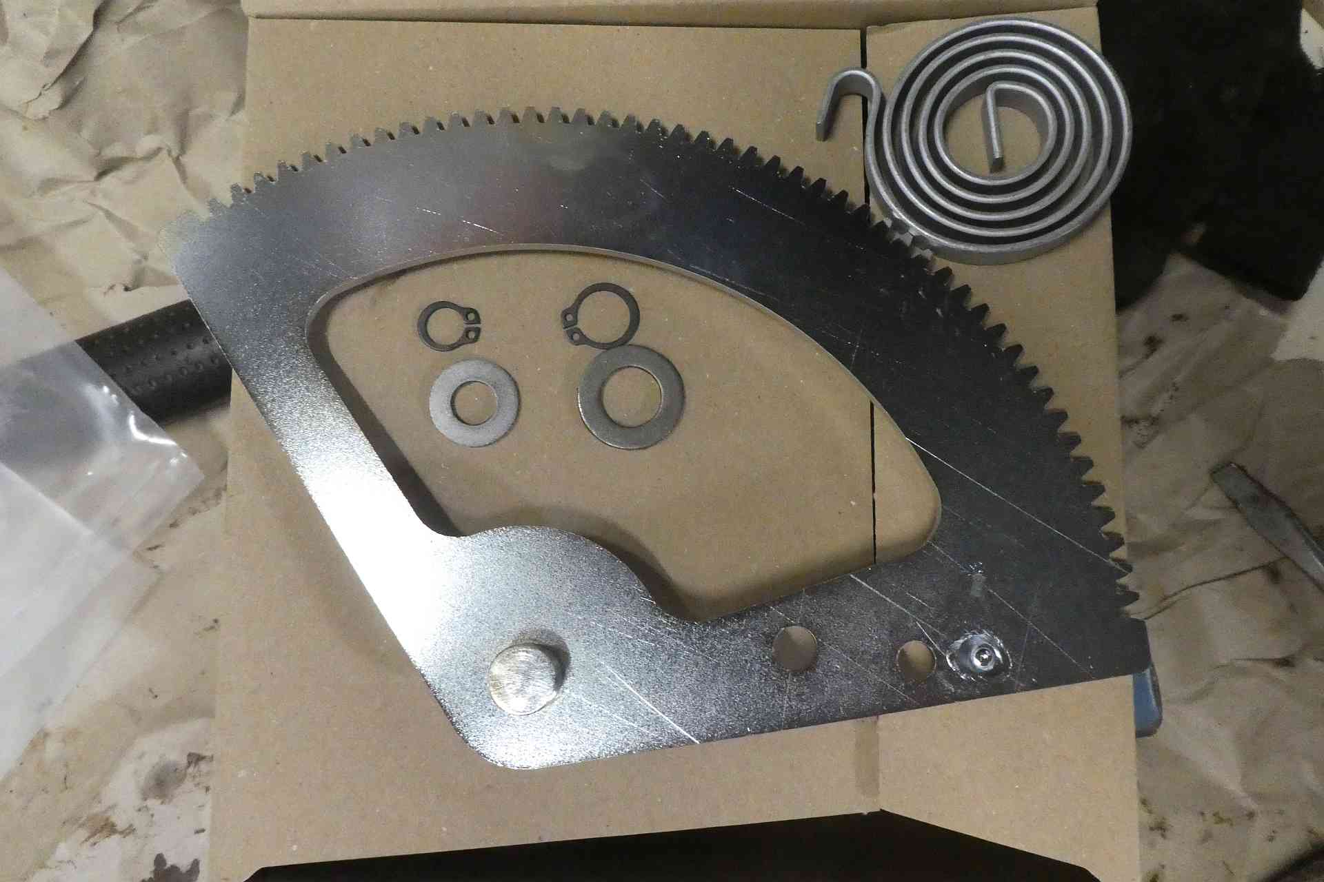

So,
mit dem Rep.satz hebt der Fensterheber wieder.
Und hoffentlich bleibt das jetzt auch so für `ne Weile … :rolleyes:
Wer dies auch machen muß sollte zusehen das eine passende(!) Sprengringzange griffbereit ist.
Ich hatte keine und der Arbeitsschritt die Sicherungsringe draufzufriemeln war gefühlt der langwierigste und nervigste.
Beim Rest gab es eigentlich keine Probleme.

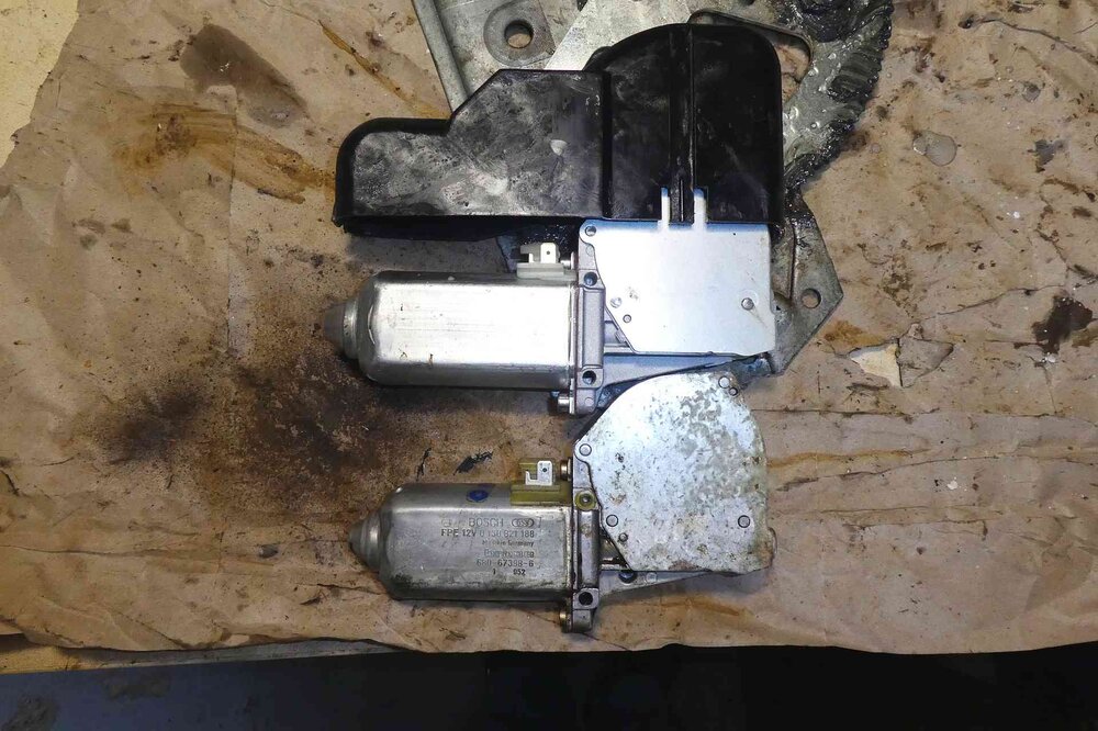

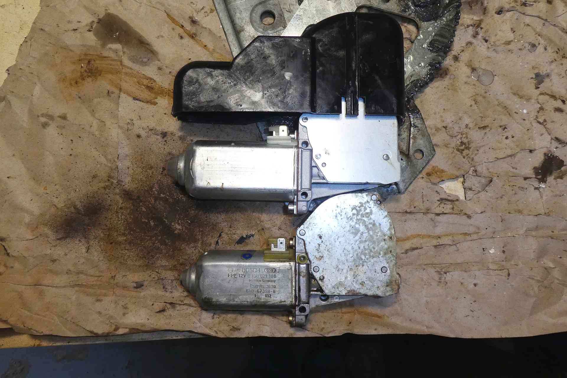

Das Ritzel am Motor hat, wie oben angedroht, auch Karies. Ob „Schrott“ oder „geht noch“ kann ich mangels Erfahrung nicht sagen. Es ist jetzt ein Neuer verbaut.
Dieser Nachbaumotor ist aber etwas länger als der originale und so paßt die Plastikabdeckung nicht mehr drauf.
Weil ich die nicht zersägen wollte soll jetzt ein übergestülptes Stück Fahrradschlauch für Spritzwasserschutz zumindest bei den elektrischen Kontakten sorgen.
Mal sehen für wie lange …
