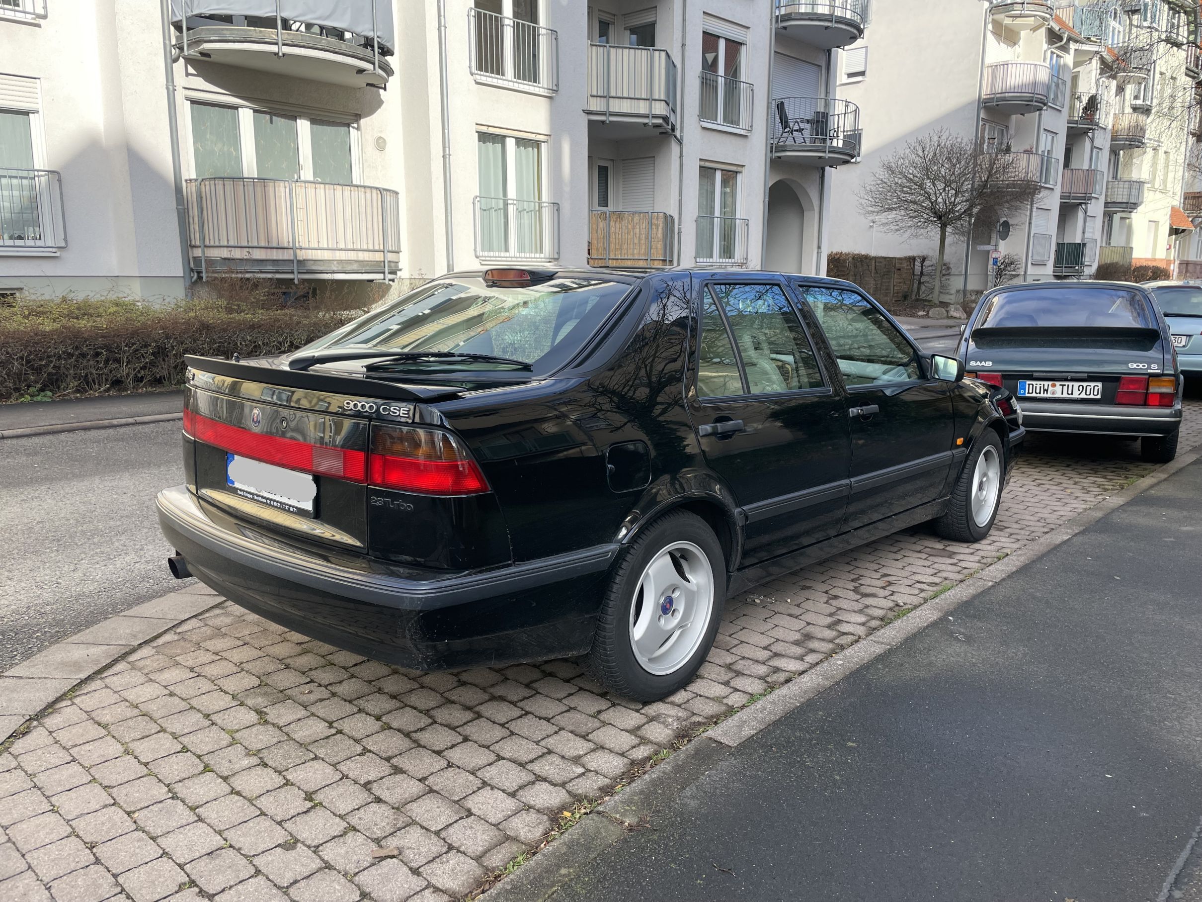

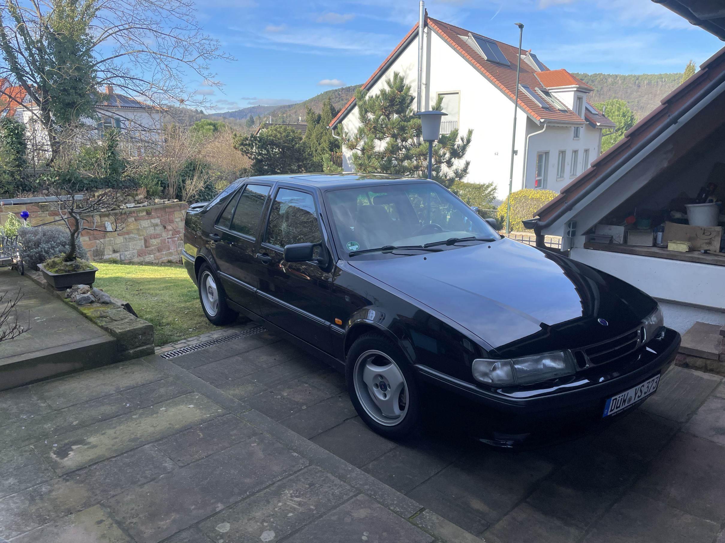

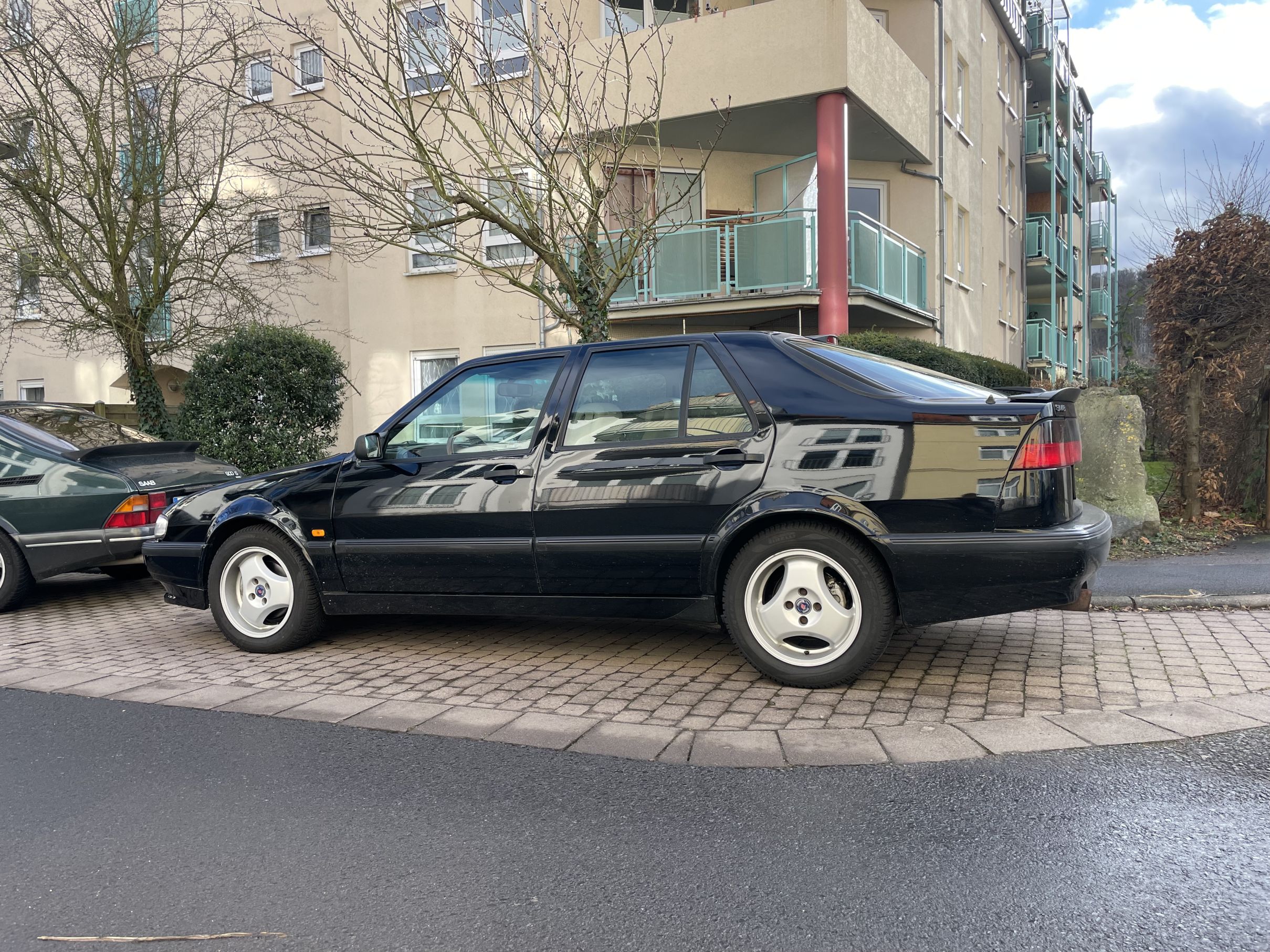

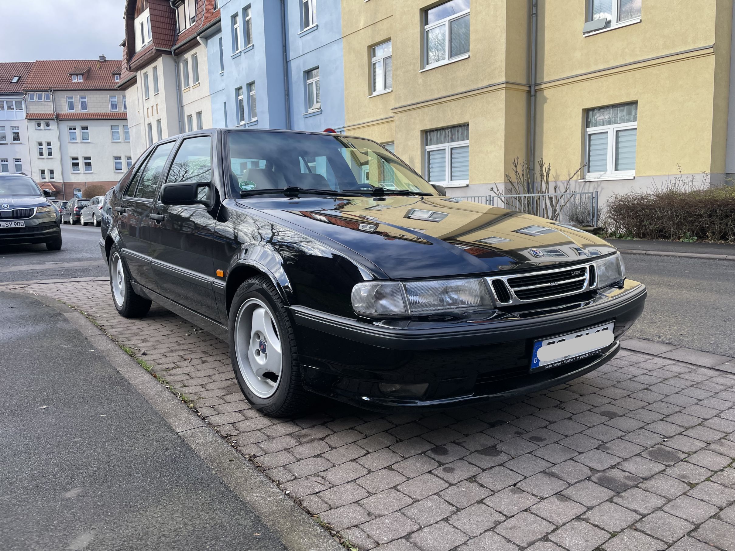

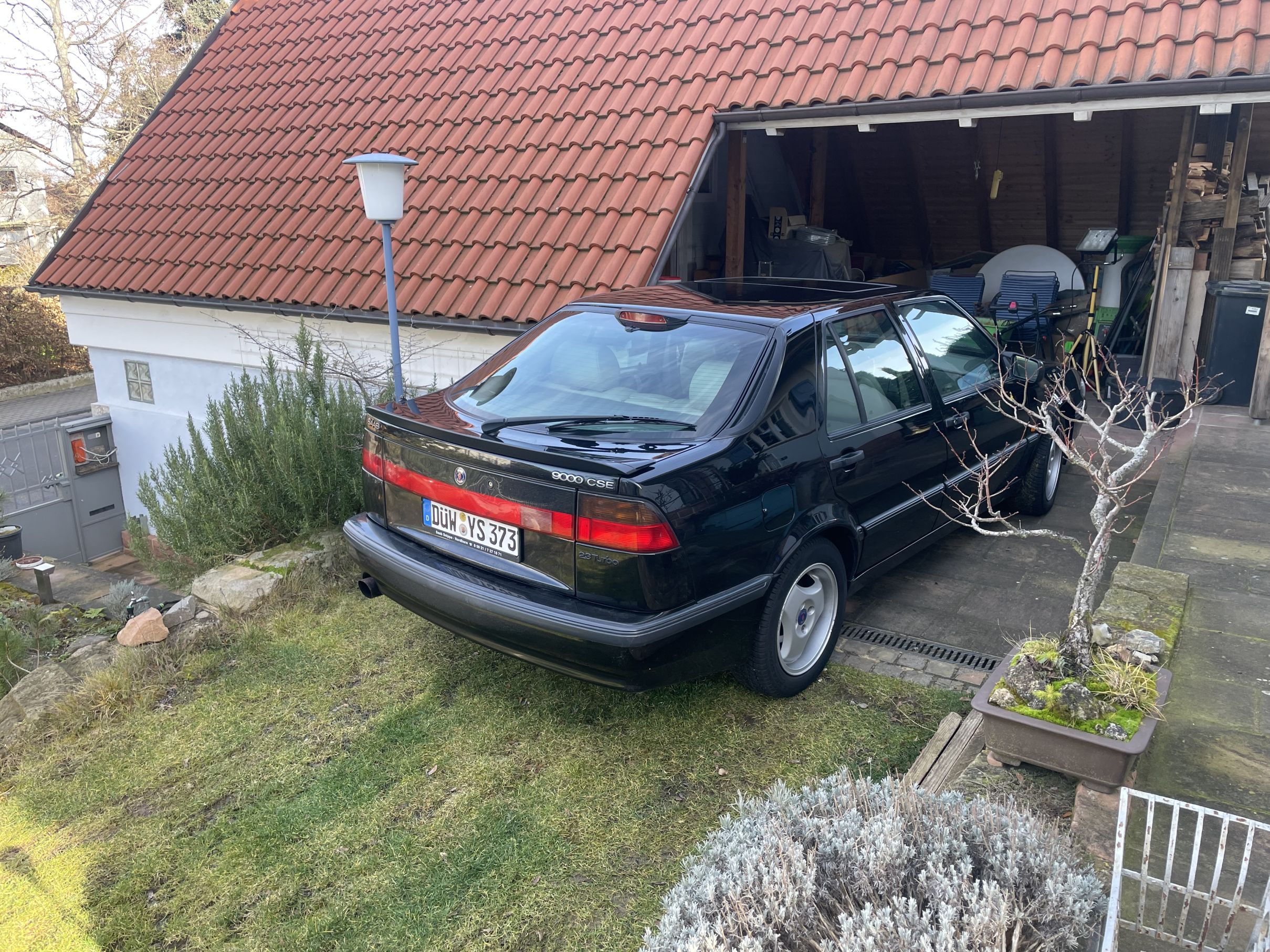

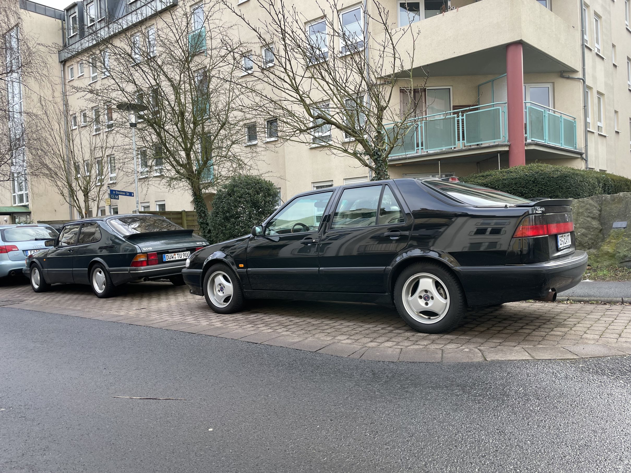

Jetzt ist aber temporär der, besser die Vierte hinzugekommen. Nach dem "Vagabund"(900 CV Monte Carlo), dem "Pfälzer" (9000CSE 2,0t) und dem "Catalá" (900S CC) gibt es nun die "Schwarze Lady" bei uns. Ein 9000CSE Anniversary 2,3t in schwarz mit Automatic. Da sich das Fahrzeug so sanft und erhaben durch die Landschaft steuern lässt, hat es diesen Namen bekommen.:smile:
Hier mal Bilder:
SchwarzeLady02.thumb.jpg.103bd7000a03887f0b19904e0f5eecc8.jpgSchwarzeLady04.thumb.jpg.1c061ae35ce2e9fa8e71cb2e15b733f2.jpgSchwarzeLady05.thumb.jpg.339fa555610252239a17568c3083062d.jpgSchwarzeLady08.thumb.jpg.8798d160c3638bc1d88f8c8369d4690e.jpgSchwarzeLady10.thumb.jpg.e1094e31a94999af21eb76ec751fb255.jpgSchwarzeLady11.thumb.jpg.bb15fe526c32f80569b3f3115c8deffd.jpgSchwarzeLady12.thumb.jpg.90eda9c85855136322c7b789793e993c.jpgSchwarzeLady13.thumb.jpg.9c875fa8c51c6a1572531a3342426f57.jpg
Es werden aber keine vier Autos hier bleiben. Leider muss der Pfälzer gehen ... auf die eine oder andere Art:

Sehr schön!

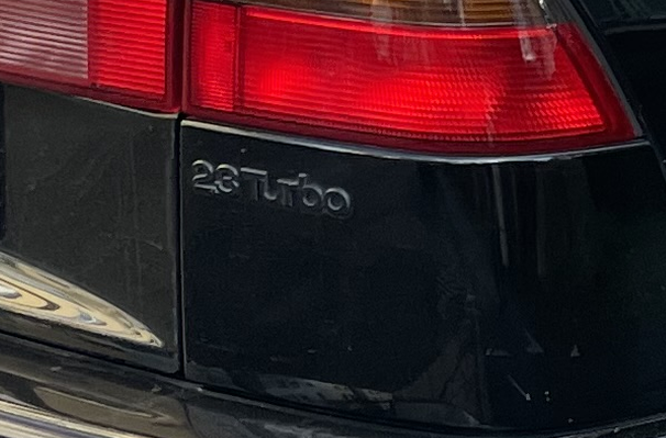

Aber kein 2,3t (mit 170 PS) sondern ein 2,3 T (mit 200 PS), oder?
Sehr schön!
Theoretisch müsste der als 2,3t die Aero Motorisierung haben...
Automatik.
Also a) doch nur als 2,3T und nicht als 2,3t, und b) doch nur im MY '98.
Und c), wie Marbo schon andeutet, mit der ZF ohnehin max. 200 PS.
stümmt
Automatik hatte ich überlesen
Klar habt Ihr Recht, es sind 147 kW also 200 PS lt. Brief ... und es ist der 2,3 T(urbo):smile:
Glückwunsch!
Allzeit gute und knitterfreie Fahrt :hello:

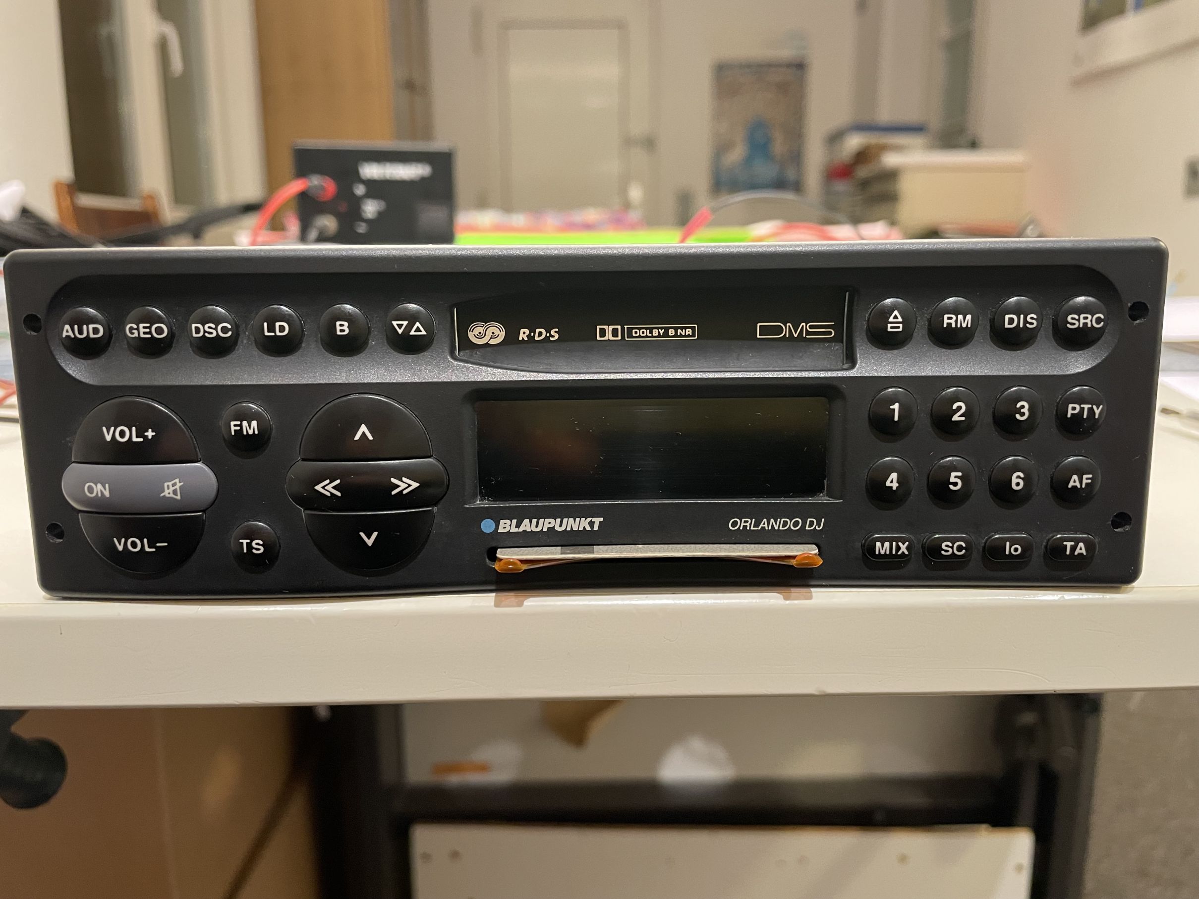

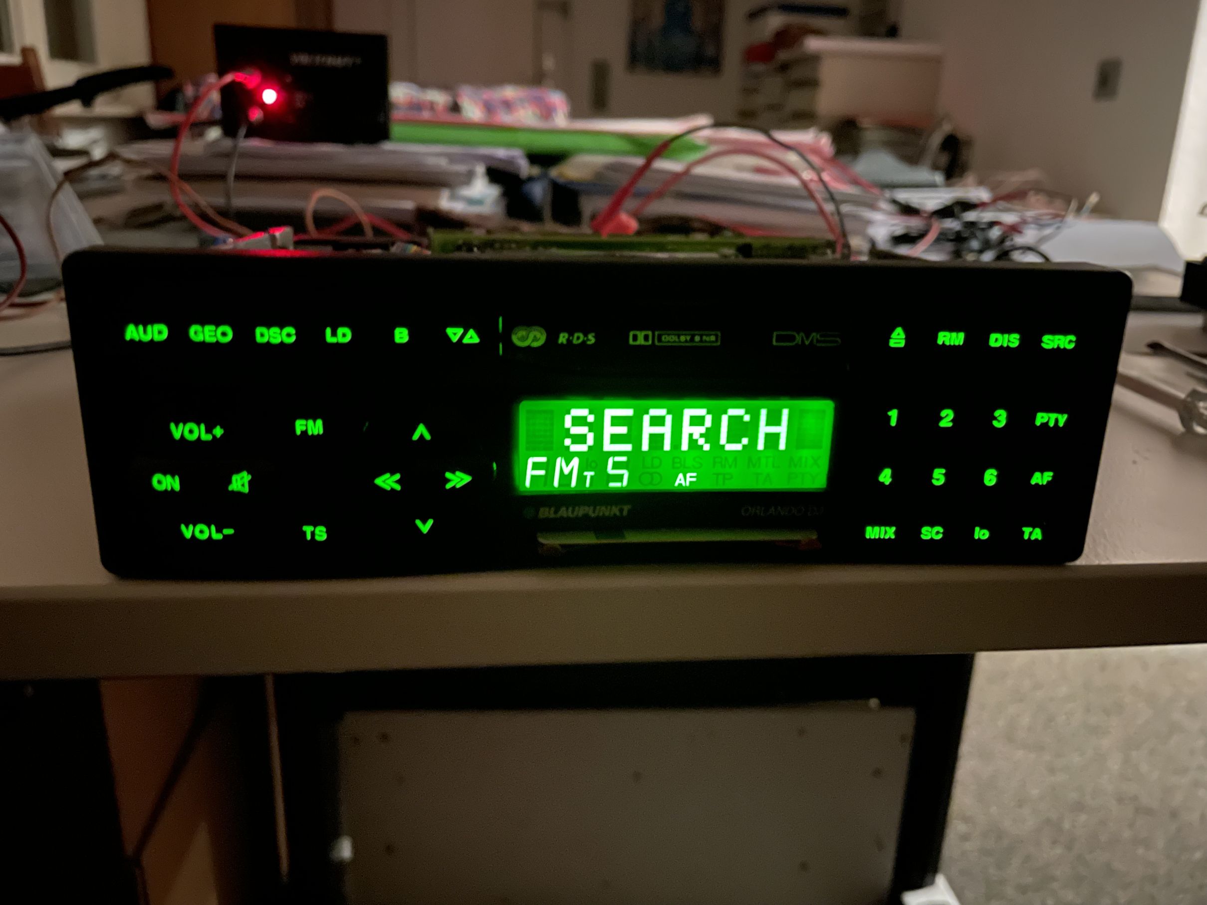

Unter anderem ein anderes Radio. Zur Zeit ist ein modernes Kenwood mit allem Schnick-Schnack und Bling-Bling verbaut. In meinem Fundus seit vielen Jahren vorhanden mit 10-Fach CD-Wechsler ein (fast) Oldschool Blaupunkt Orlando DJ mit Kassette, AUX-Eingang und Vorverstärkerausgang sowie Telefon-Mute. Mal sehen was ich von den vielen Möglichkeiten nutzen werde ... auf jeden Fall optisch ein schönes Teil. Hat sogar Diebstahlschutz über KeyCard .... braucht man natürlich heutzutage nicht mehr. Die Karte hat er zunächst nicht erkannt. Nach dem Reinigen der Kontakte an der Karte und dem Leser geht es jetzt störungsfrei und kann eingebaut werden.
RadiofrdieLady01.thumb.jpg.3806e603e2ef6aca3d1842171f985426.jpgRadiofrdieLady02.thumb.jpg.36529a00d0f8436345da48849822489b.jpg
Ich habe gaaaar kein schlechtes Gewissen, dass du meine Clarion-Elemente noch nicht bekommen hast. Das Radio passt nämlich zu dem Wagen besser! Auf jeden Fall zum 9000!
:top::smile:
PS: deine Signatur begrüße ich übrigens sehr!
Bearbeitet von jungerrömer
Ich habe gaaaar kein schlechtes Gewissen ....
Brauchst Du nicht zu haben :smile:
....Das Radio passt nämlich zu dem Wagen besser! Auf jeden Fall zum 9000!
Genau ... :smile:
Aber nur so mal eingeworfen, im Gelben ist derzeit ein einfaches VDO verbaut. Da gibt es noch Upgrade-Möglichkeiten :wavey:.

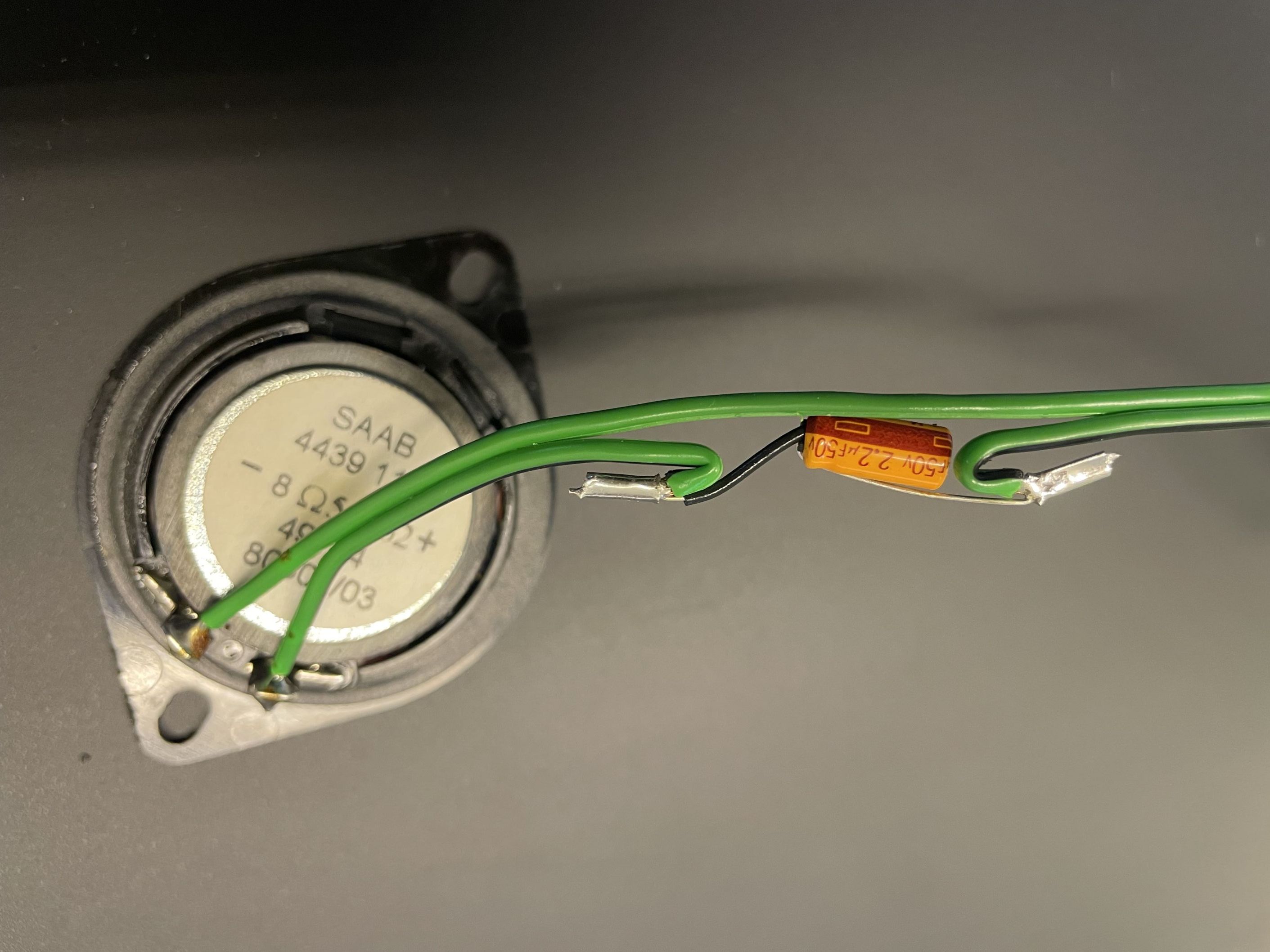

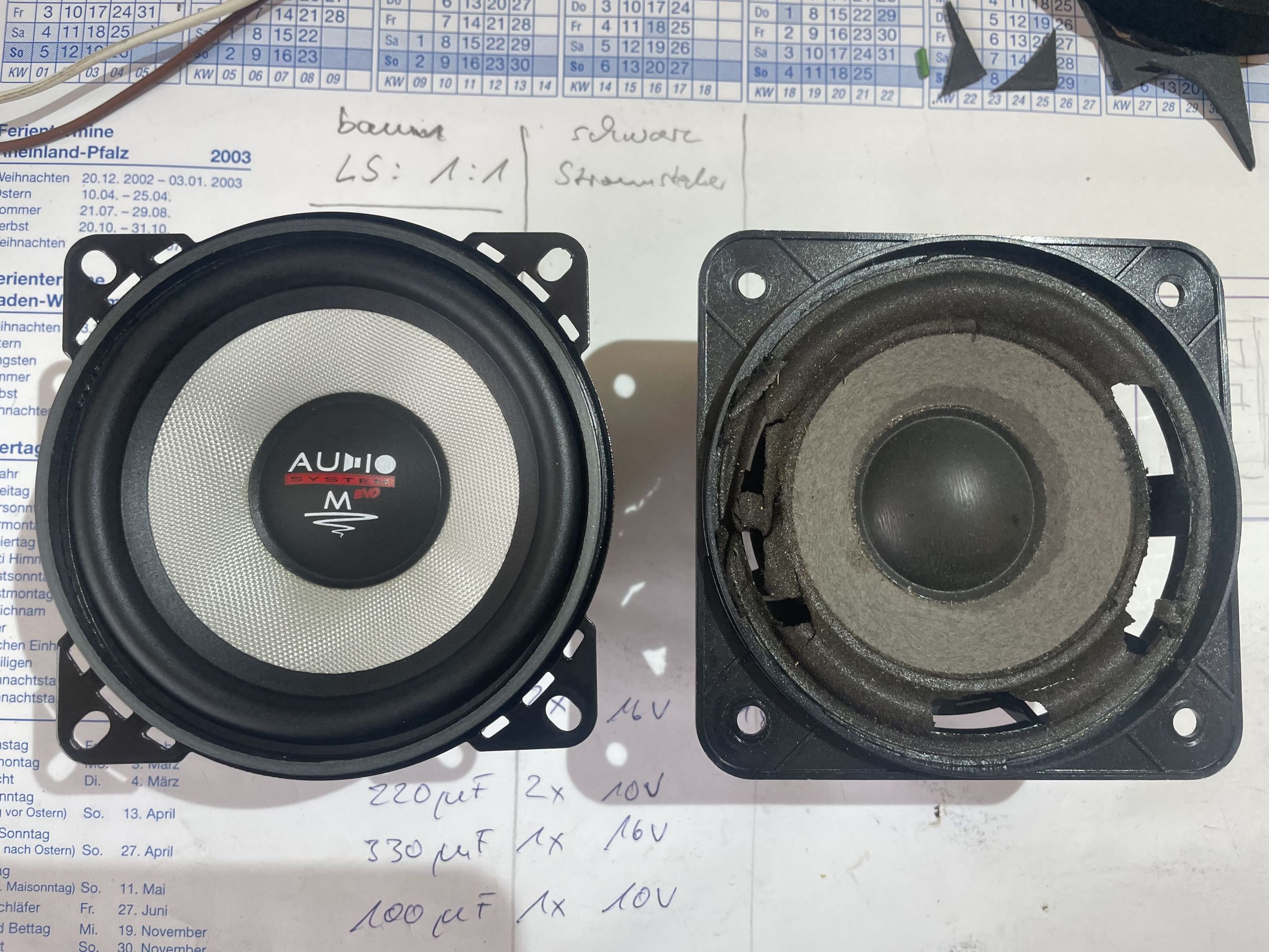

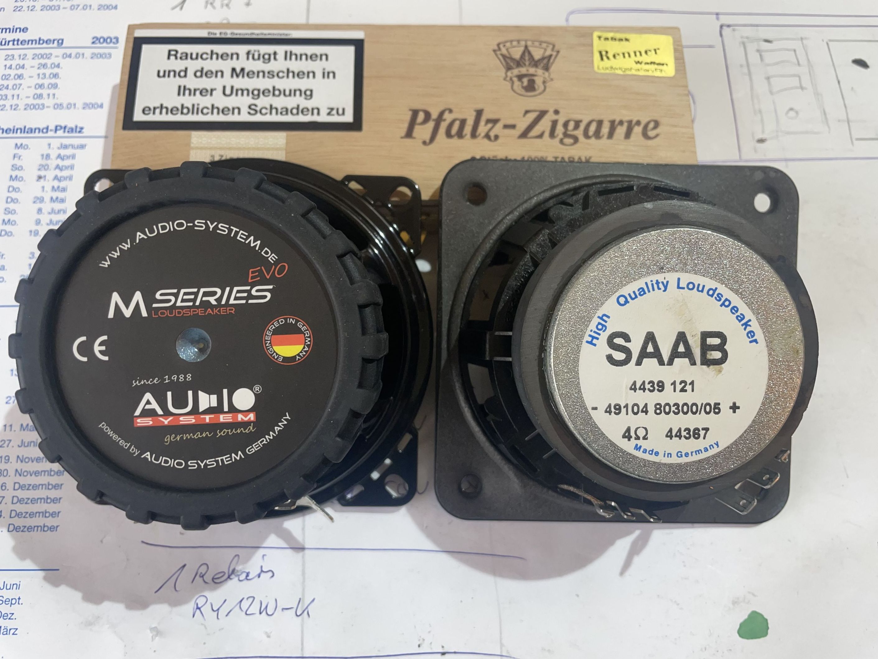

Tja was will man nach 27 Jahren anderes erwarten als dieses:
Lautsprecher37301.thumb.jpg.2f928a9cb8d268cff5933853a93a48f4.jpgLautsprecher37311.thumb.jpg.d45f12e9131e3a057d9efd61837c61b9.jpgLautsprecher37312.thumb.jpg.dac65c7a3edcb3510c14a1c96e014661.jpg

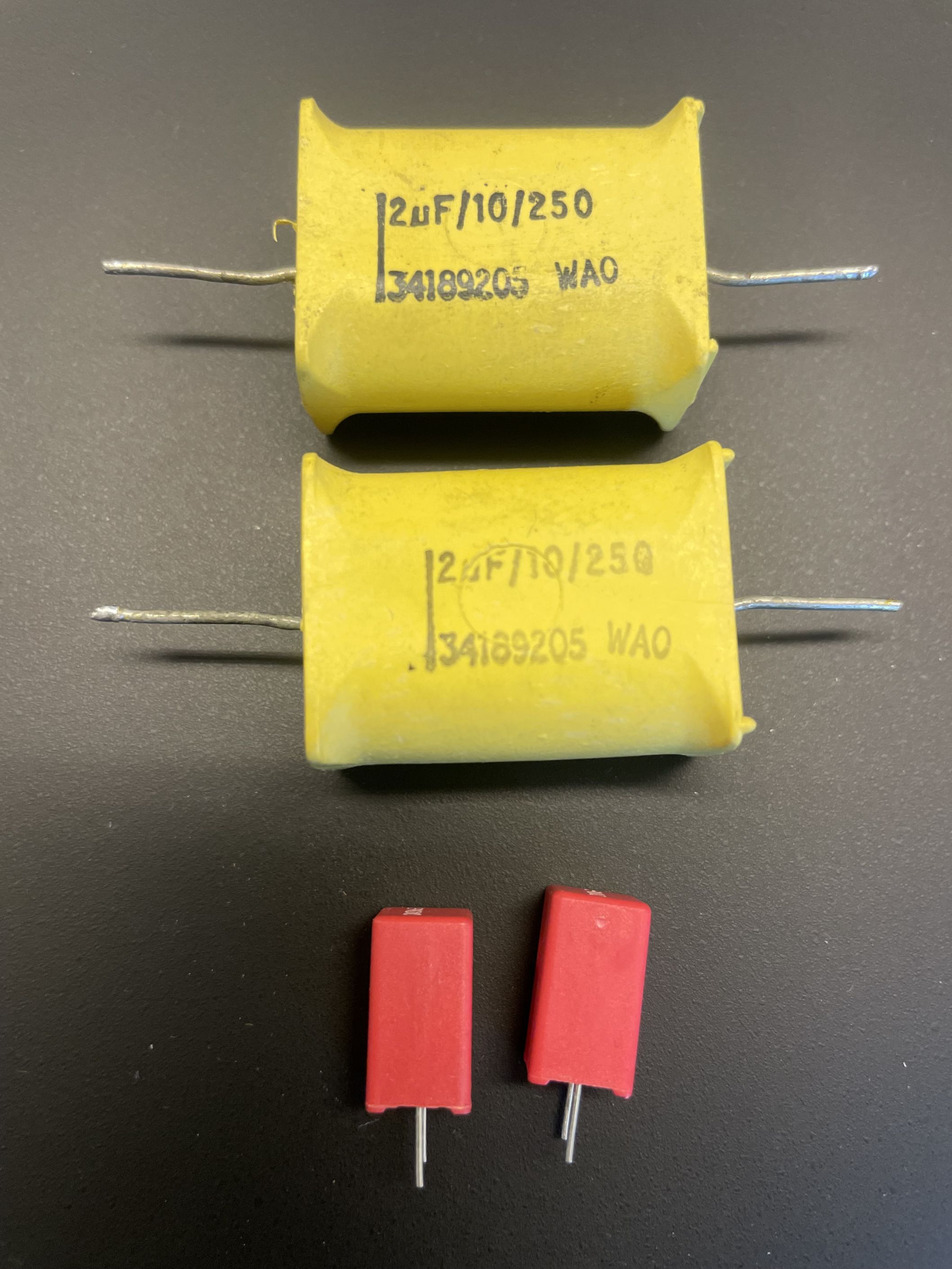

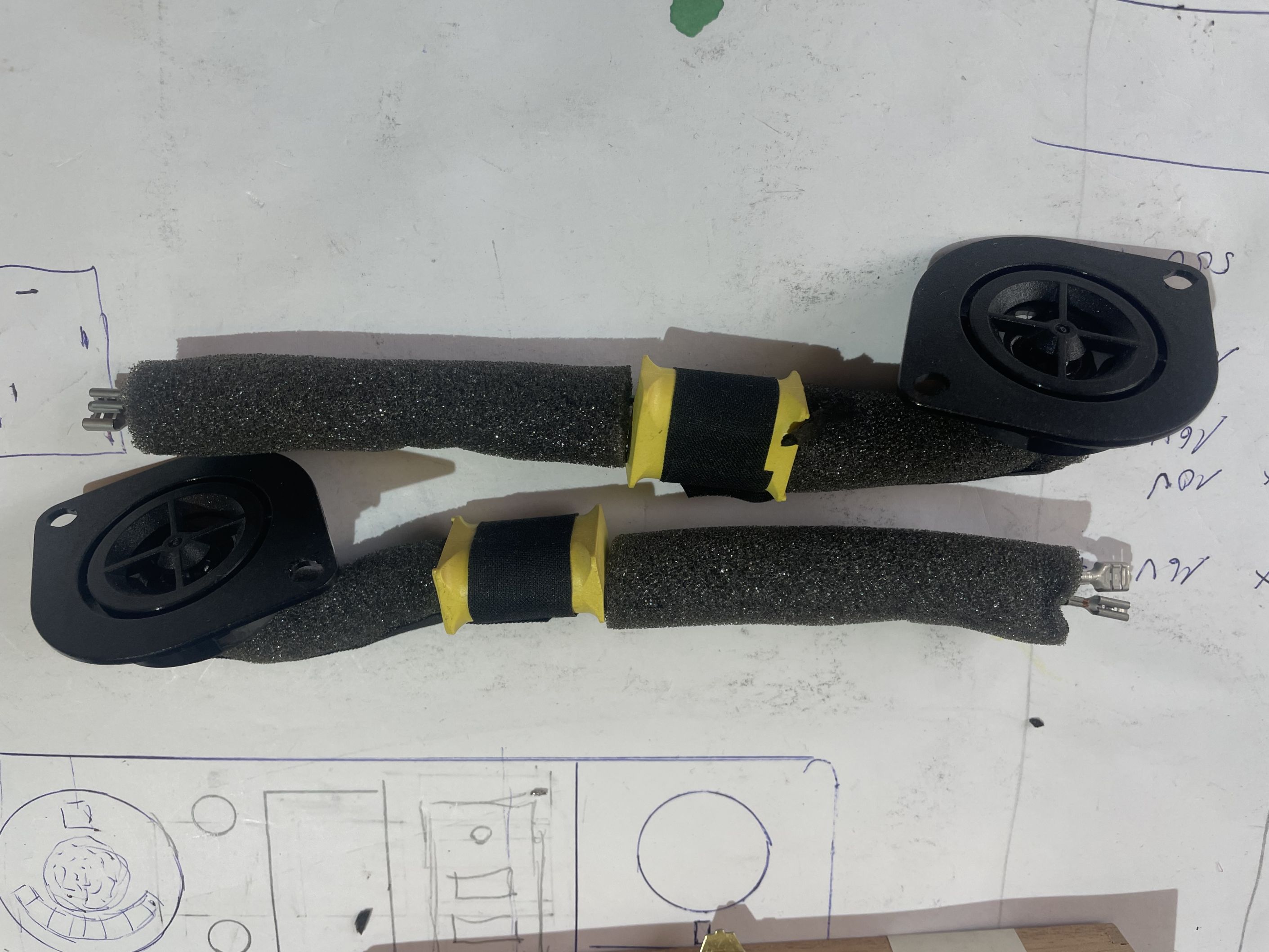

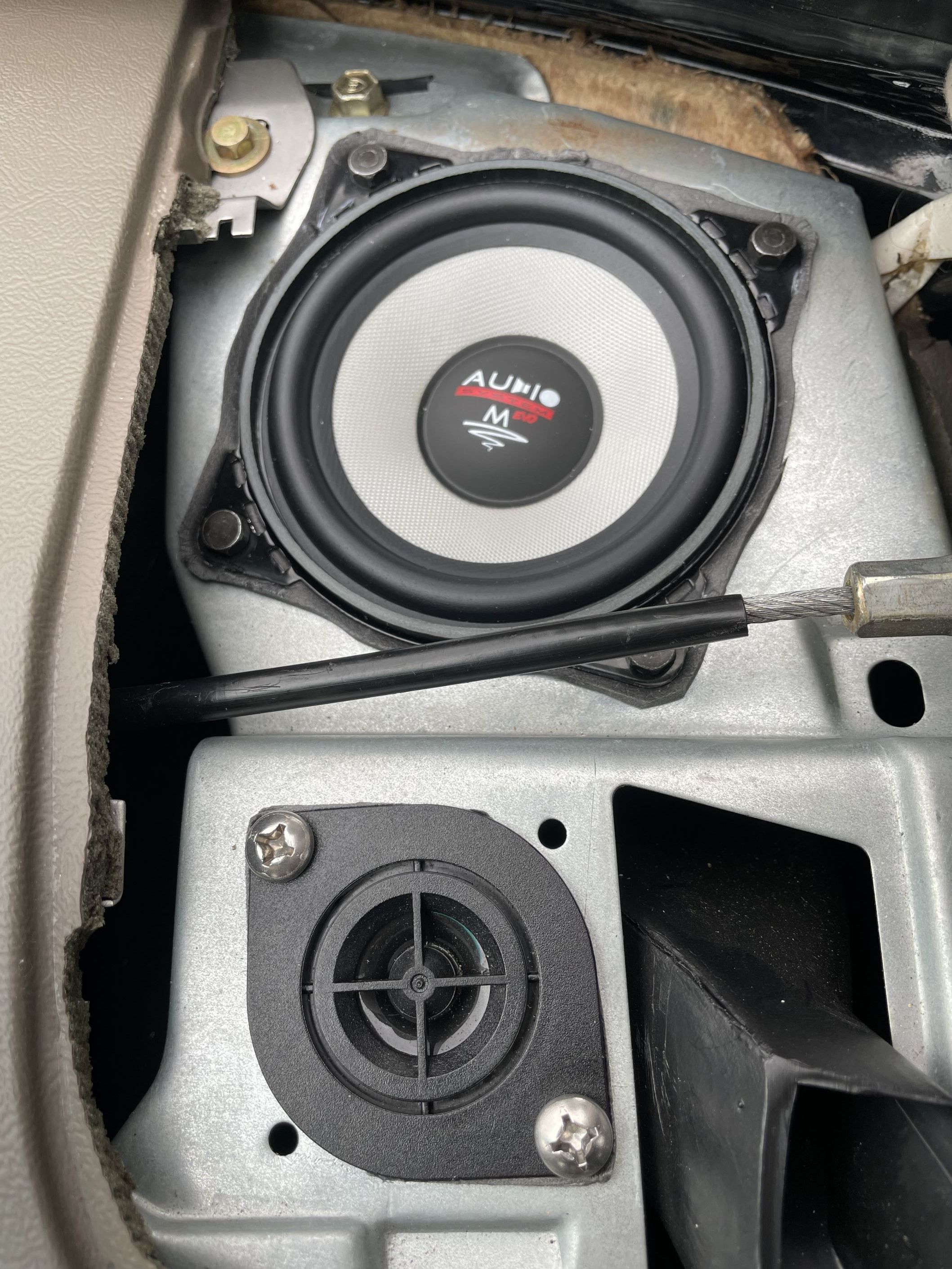

... während die Frontlautsprecher total hinüber sind, sind ja die Hochtöner soweit OK. Ein HiFi-Freak empfahl mir aber, die Kondensatoren an den Hochtönern zu tauschen. Der Ersatz für die Hauptlautsprecher war nach längerem Suchen dann gefunden und liegt neben dran. Die Hochtöner werden wieder verwendet ... aber mit neuen (alten) Folienkondensatoren ... die gelben.
Lautsprecher37303.thumb.jpg.b79fe3c0f3022a60579699ab9681e9ec.jpgLautsprecher37307.thumb.jpg.b62019cc50b7e1ca2f35b546809e9703.jpg

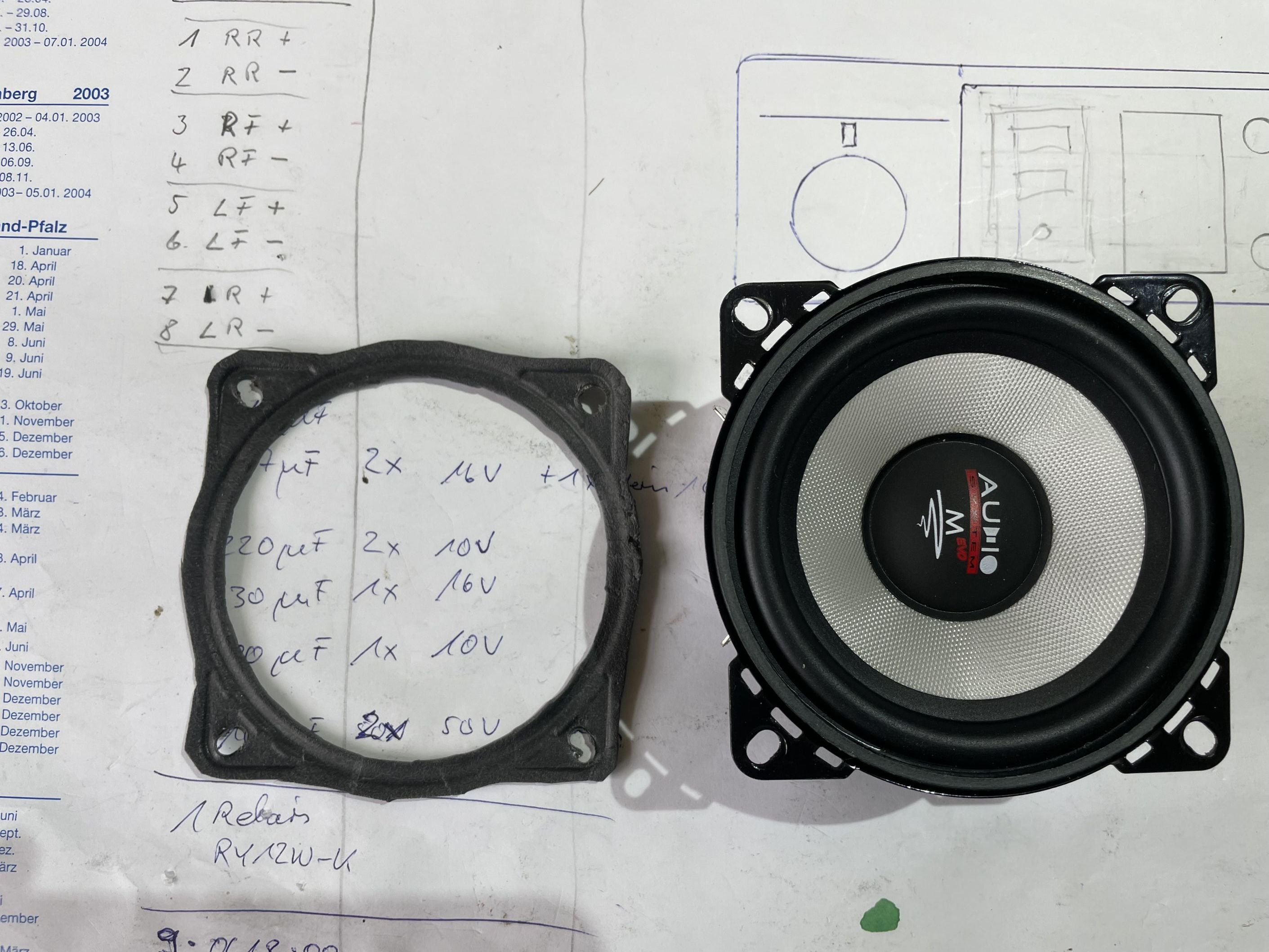

Die neuen Hauptlautsprecher sind von den Maßen her fast identisch, bis auf die etwas dickeren Magneten ... sollten aber trotzdem passen.
Die kriegen lediglich etwas mehr Polsterung zum Blech hin, damit da nichts scheppert. Die Hochtöner habe ich dann mit Schrauben befestigt und auch etwas unterfüttert.
Lautsprecher37316.thumb.jpg.85f9215170b12ad6e536beee60c68df8.jpgLautsprecher37318.thumb.jpg.ac770f1094f08228b22936615199be8d.jpgLautsprecher37319.thumb.jpg.355377f98ac9eb2f2ff8648a5b6248d4.jpg
Ergebnis:
Ich bin total begeistert ... ein wirklich klasse Sound, obwohl man das bei der Geometrie nicht unbedingt erwarten durfte. Preislich außerdem nicht so exorbitant hoch, weil ich ja die Hochtöner wieder verwendet habe. Die neuen LS liegen bei etwa 85€. Ich meine ein guter Preis für (sehr)gute deutsche Qualität.

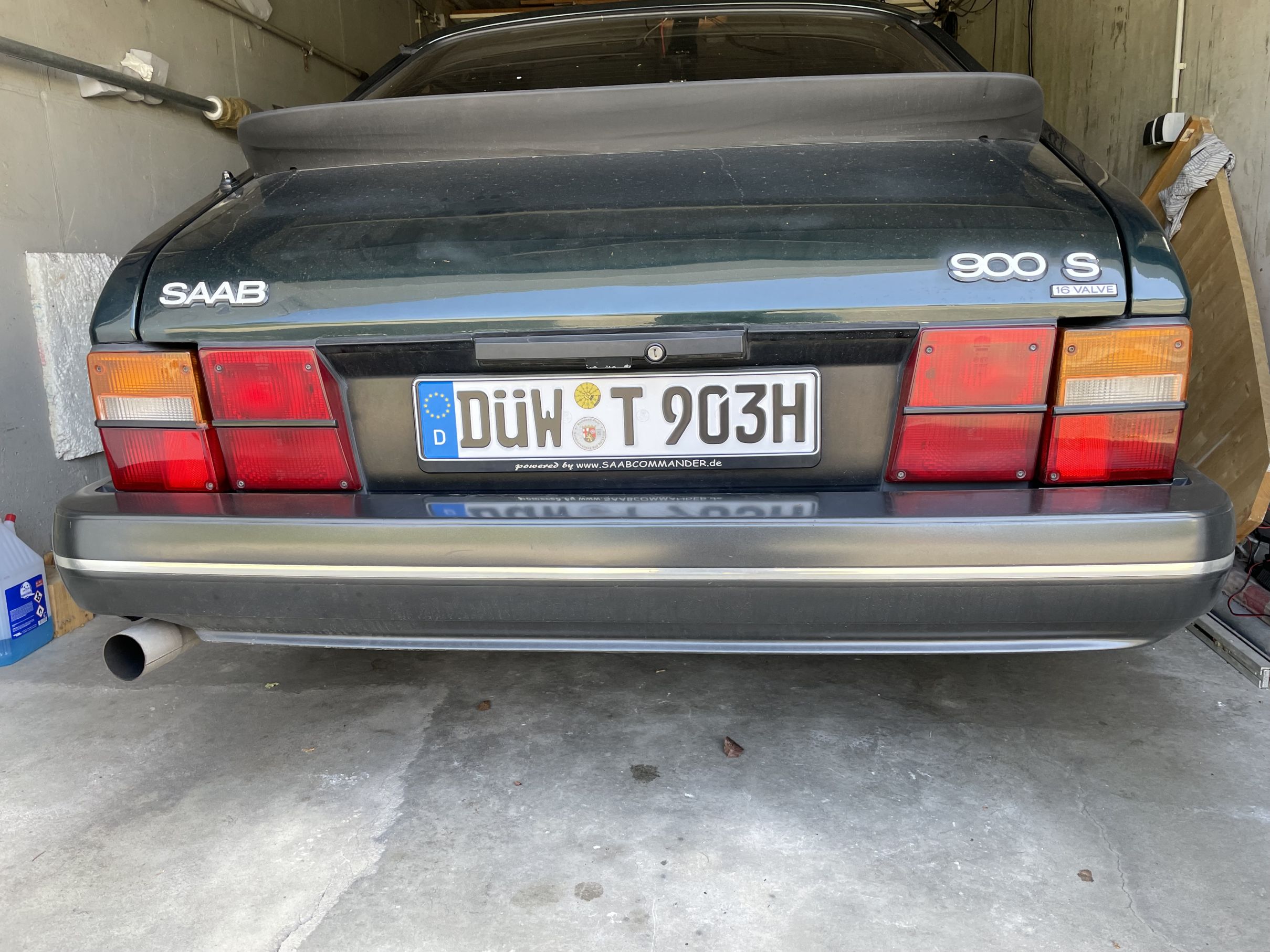

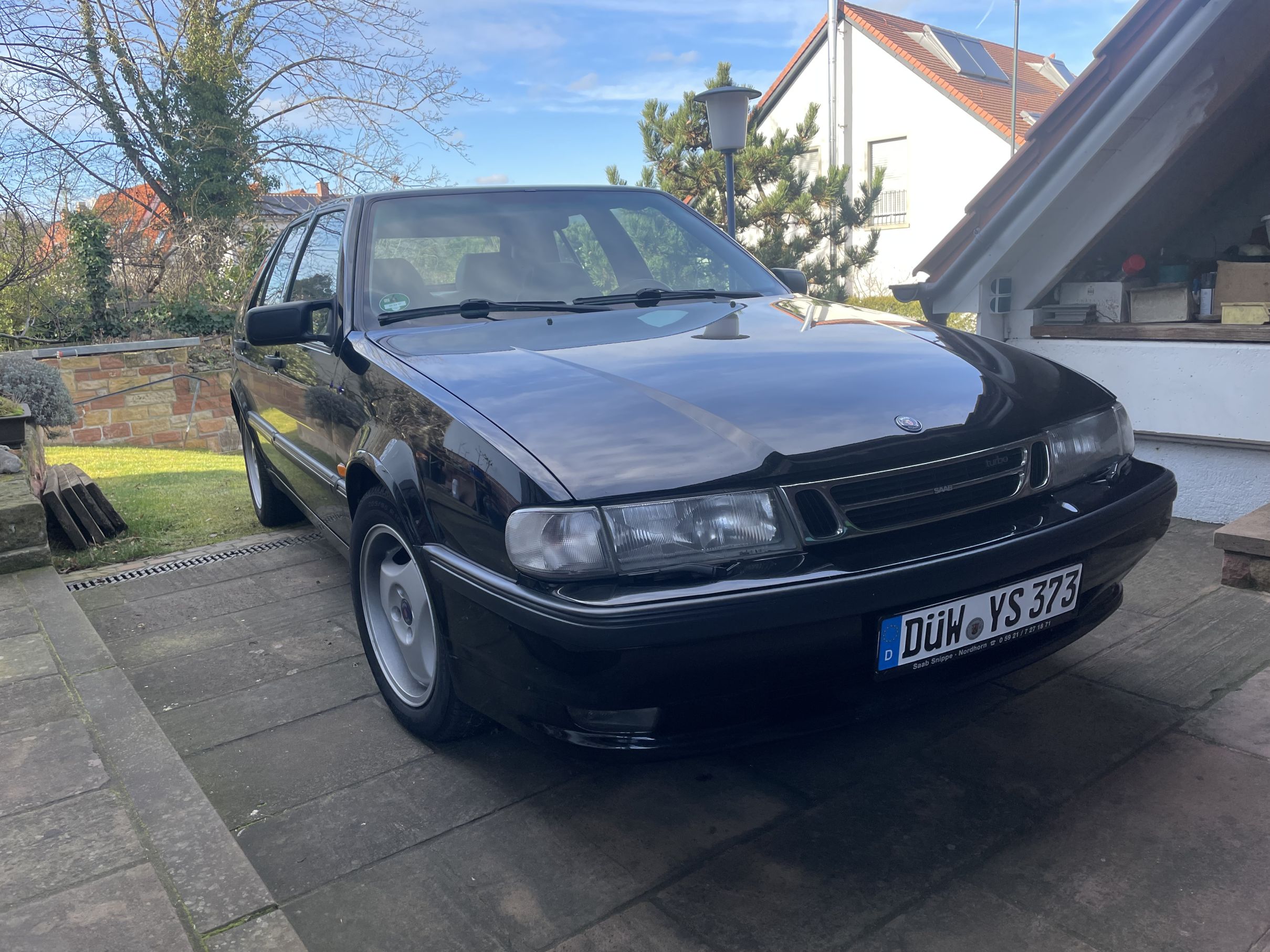

Neuigkeiten gibt es von den beiden 900ern ... wobei die "900" und "901" leider nicht mehr zu haben waren :smile: :cool::
H-Kennzeichen1.thumb.jpg.0b11a1854462a25130a5bf499fcdcc72.jpgH-Kennzeichen2.thumb.jpg.2d621dc5b6dac7bf8d3bc1dad355e398.jpg
