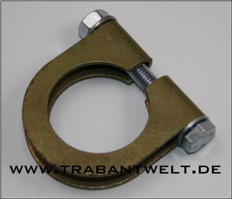

Dezember 18, 201212 j Moderator Kenne ich auch irgendwoher - sollte es doch irgendwo im Zubehörhandel geben... edit Du meinst sowas, nur zweiteilig und mit passendem Maß? ;-) http://www.saab-cars.de/attachments/900-ii-9-3-i/108236-auspuff-flansche-dauerhaft-dicht-bekommen-262_0.jpg

Dezember 18, 201212 j Moderator Ne ne, die Konusse bleiben, die zweiteilige Schelle wird von außen angesetzt.

Dezember 20, 201212 j Ich kann die geschilderten Probleme nicht nachvollziehen. Gerade eine Simons montiert. Da waren folgende Schellen (Typ) dabei: http://www.ebay.de/itm/10x-Bugelschelle-Auspuffschelle-M10-x-60mm-16606b-/150620210911?pt=DE_Autoteile&hash=item2311aa06df Die Rohre und den Flansch zum Kat großzügig mit Holts Firegum (nicht Gun Gum!!) eingeschmiert, Schellen ordentlich festgezogen. Auf Anhieb dicht. Ok, Langzeiterfahrung habe ich mit der Konstruktrion noch nicht. Gruß Sven
