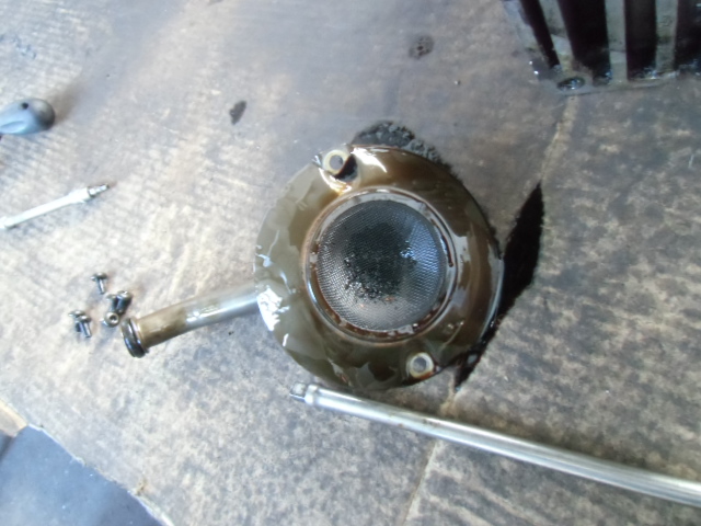

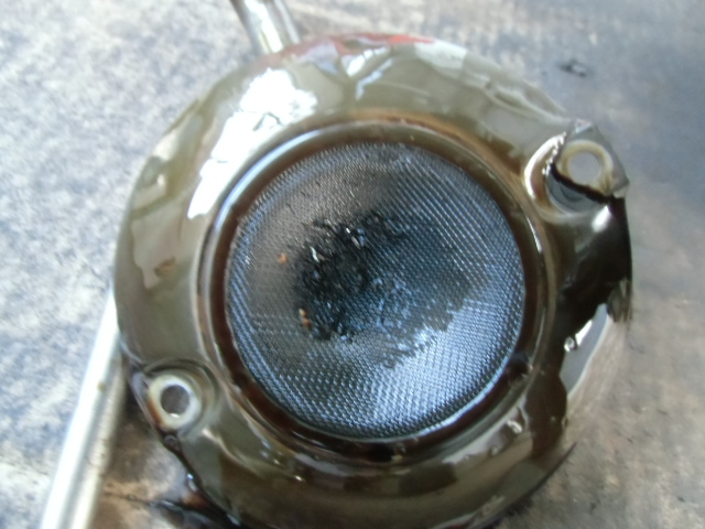

So sah übrigens das Ölsieb von meinem gechipten R900 aus, nachdem bei 214TKM der Lader auf 500 Km schon 1 Liter Öl hinten rausblies. Wurde dann doch langsam Zeit Ihn zu wechseln.......
http://www.saab-cars.de/900-ii-9-3-i/attachments/900-ii-9-3-i/111525-futter-bei-de-fische-lsieb-go-902..jpghttp://www.saab-cars.de/900-ii-9-3-i/attachments/900-ii-9-3-i/111526-futter-bei-de-fische-lsieb-2-go-902..jpg
Lt. Vorvorbesitzer wurde die "Ölwanne" bei ca 160 TKM gereinigt ( Werkstatt hat dabei wohl das Sieb übersehen/vergessen? )
Seitdem der neue gebrauchte Lader drin ist braucht Saabine kein Öl mehr. Turboladerschäden kündigen sich übrigens meist schleichend an ( erst geringer Ölverlust ). Leistung war bis zum Schluß nicht spürbar weniger, aber die Rauchentwicklung ( erst nur bei Last beim Hochschalten ) und am Ende permanent auch im Standgas bestätigte dann, ,dass meine beim Kauf gestellte Diagnose richtig war.
Fazit wie hier schon von mehreren Sachkundigen angemerkt:
Wer einen betagten Saab Turbo fährt, sollte in jedem Fall durch die bauart bedingte Gefahr klären, ob Wanne und Sieb frei von Öldreck sind.
Falls nein ( also Dreck drin ), reinigen, mit dem Öl in Zukunft an die Herstellervorgaben halten und noch viele, viele Kilometer Saab fahren.
