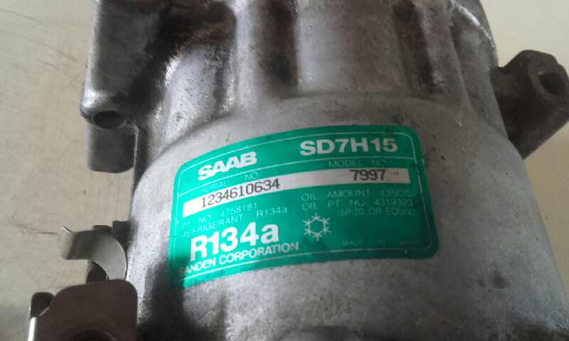

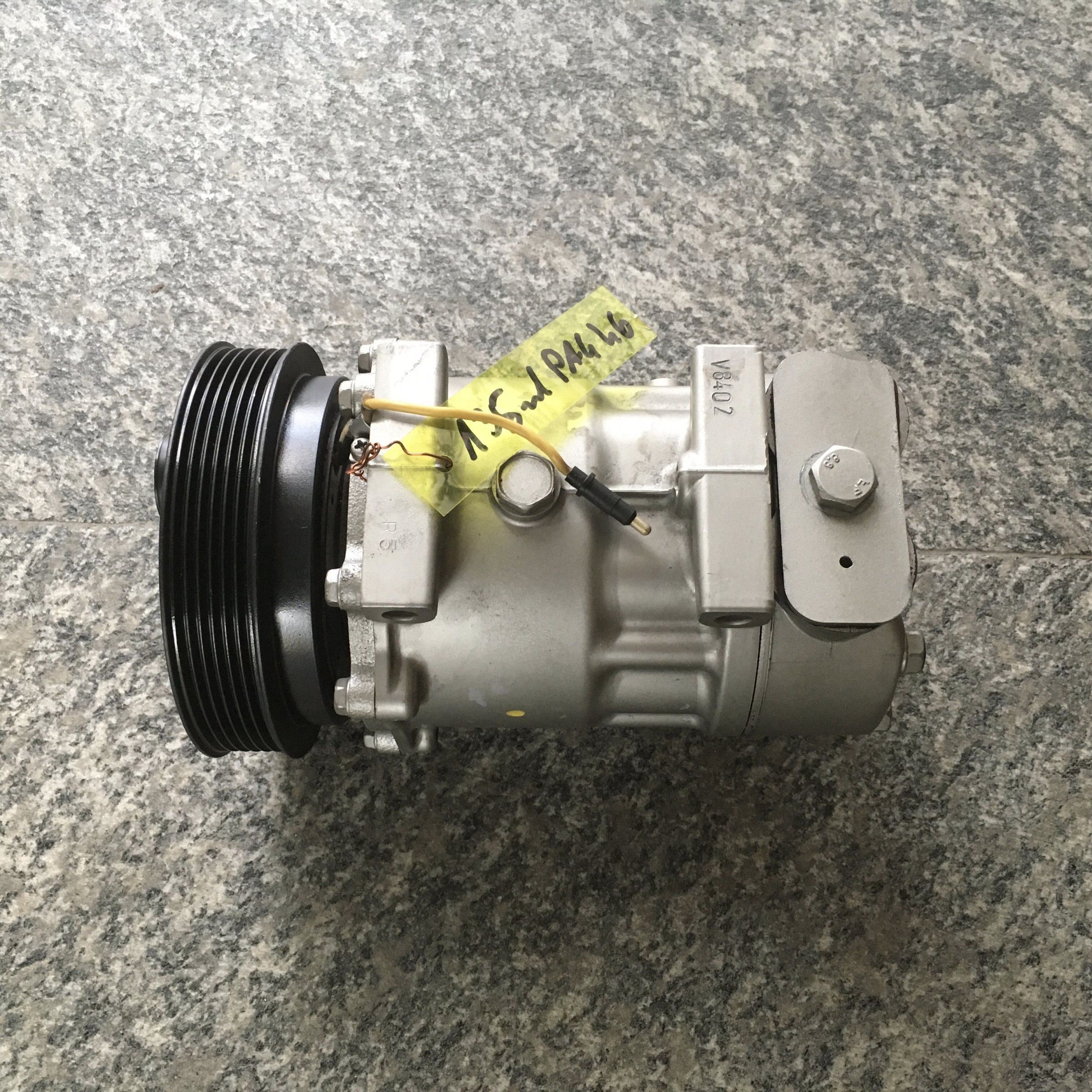

79974758181-1994-1.jpg.8eaa45a5770cebc778b535c7d0fd143a.jpg 79974758181-1994-2.jpg.d00d67f56ef06234eefa28cfd0c25967.jpg 80524868659Aufkleber.jpg.ad2fb78ef9f5b0fb1ee32c1725e4e260.jpg

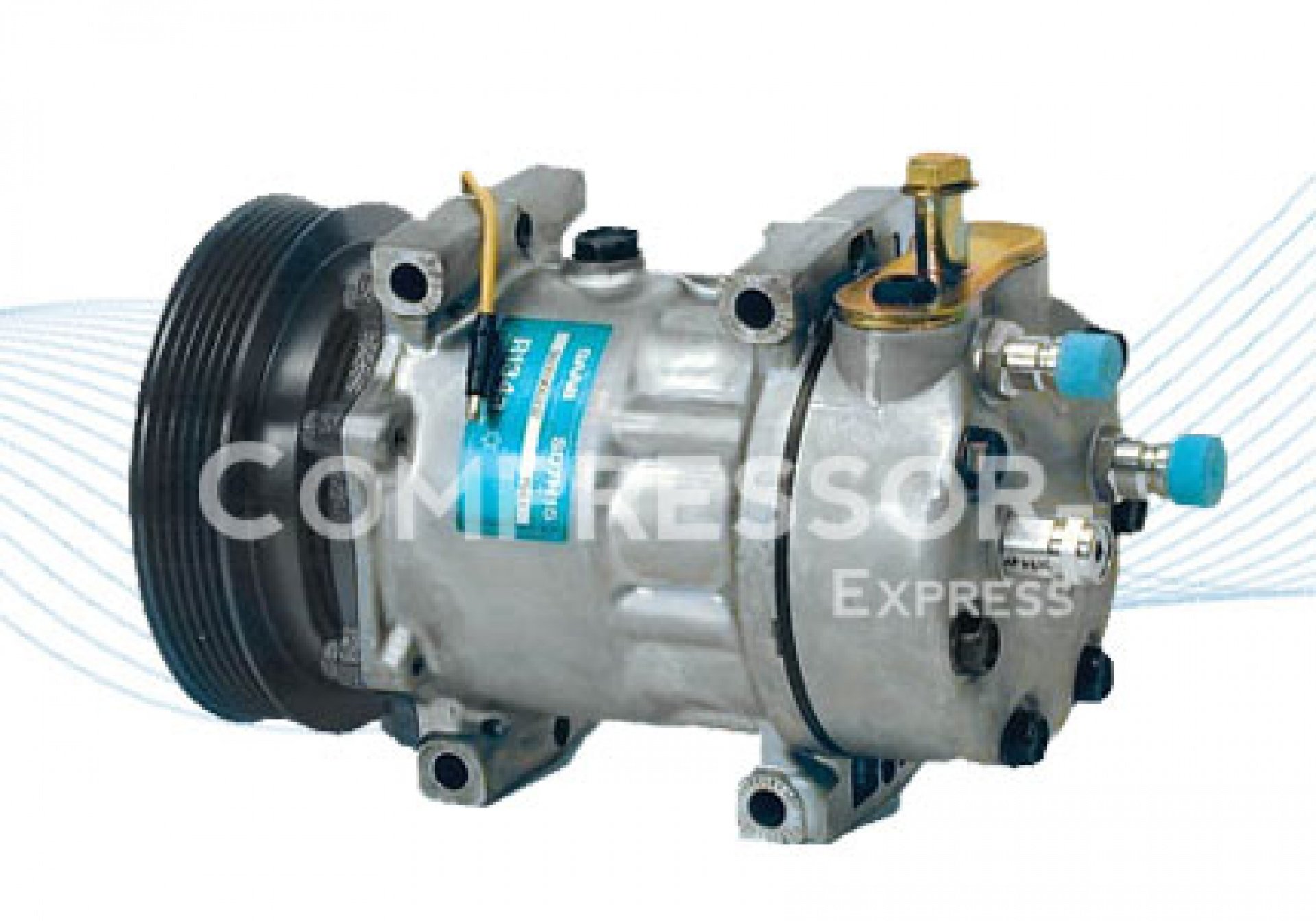

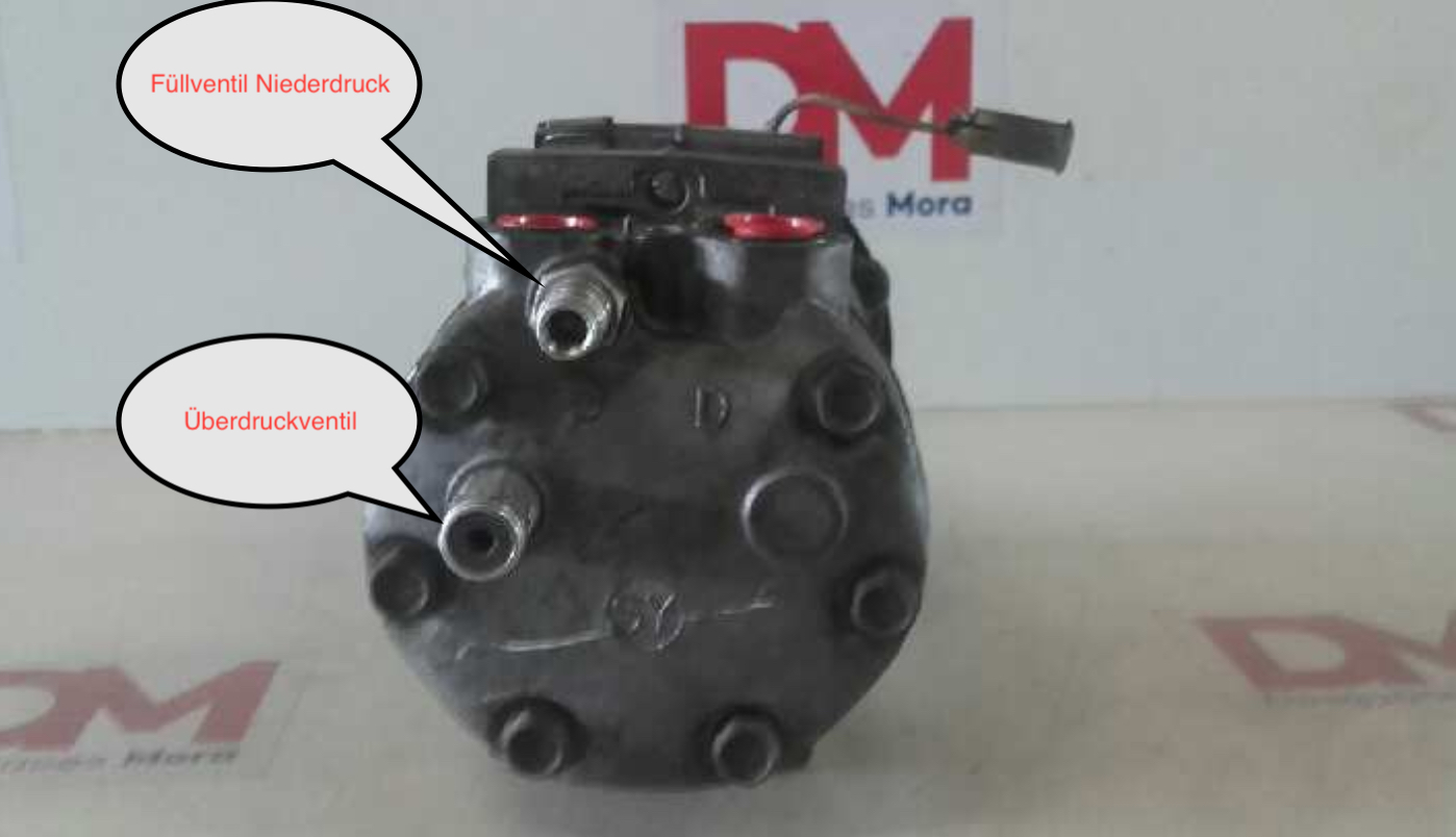

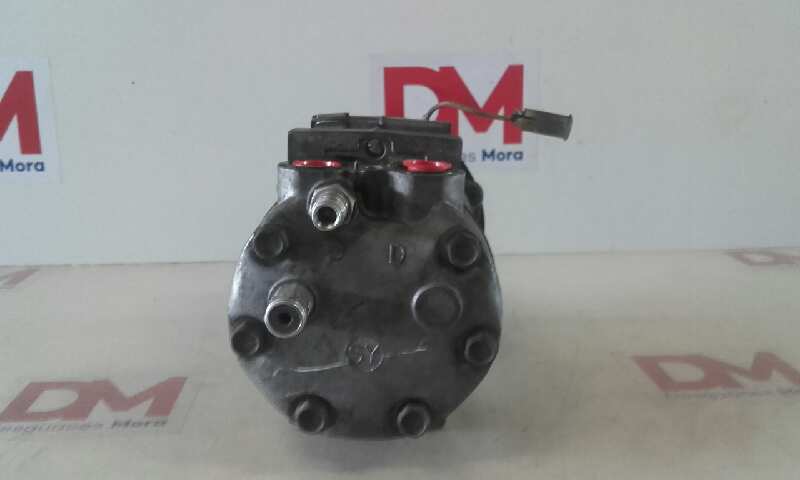

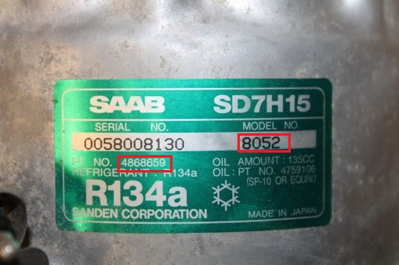

Der Deckel mit den Leitungsanschlüssen wurde auch erneuert, allerdings durch ein Exemplar ohne das zweite Füllventil und v.a. ohne Überdruckventil.
Guter Hinweis. Habe gerade mal meinen Kompressor und Bilder von welchen angesehen. Es gibt tatsächlich den Sanden von Saab mit einem oder zwei Füllanschlüssen auf dem Deckel. Bei meinem 98er 2,0 LPT ist einer mit einem Füllanschluss, aber dem zweiten Anschluss direkt auf dem Schlauch - also auch 2 vorhanden.
Die Zuordnung sieht dann so aus:
Sanden 8052 = Saab 4868659, 1 Füllanschluss + Überdruckventil
Sanden 7997 = Saab 4758181, 1 Füllanschluss + Überdruckventil
Klaus, wie sind denn die Sanden und Saab Nummer von deinem Kompreessor mit 2 Füllanschlüssen im Deckel? Und hast du dann keinen Anschluss auf dem Schlauch? Du hattest ja in #46 geschrieben, das du einen 7997 hast. Auf den angehängten Bildern von einem aus der Bucht ist aber nur ein Füllanschluss.
Ob man einen Sanden mit 1 oder 2 Anschlüssen braucht, hängt dann ja eigentlich nur davon ab, ob man einen Füllanschluss auf dem Schlauch hat oder nicht. Denn 2 Anschlüsse - Saugseite und Druckseite vom Kompressor - braucht man zum Füllen.
Beim Sanden 7997 (dieser 9000-Modelljahre) gibt es einen Füllanschluss am Schlauchflansch (Hochdruck) und einen im og. Deckel (Niederdruckseite).
Also wie auch beim Deinem 9000 und auch auf den og. Bildern zu sehen.

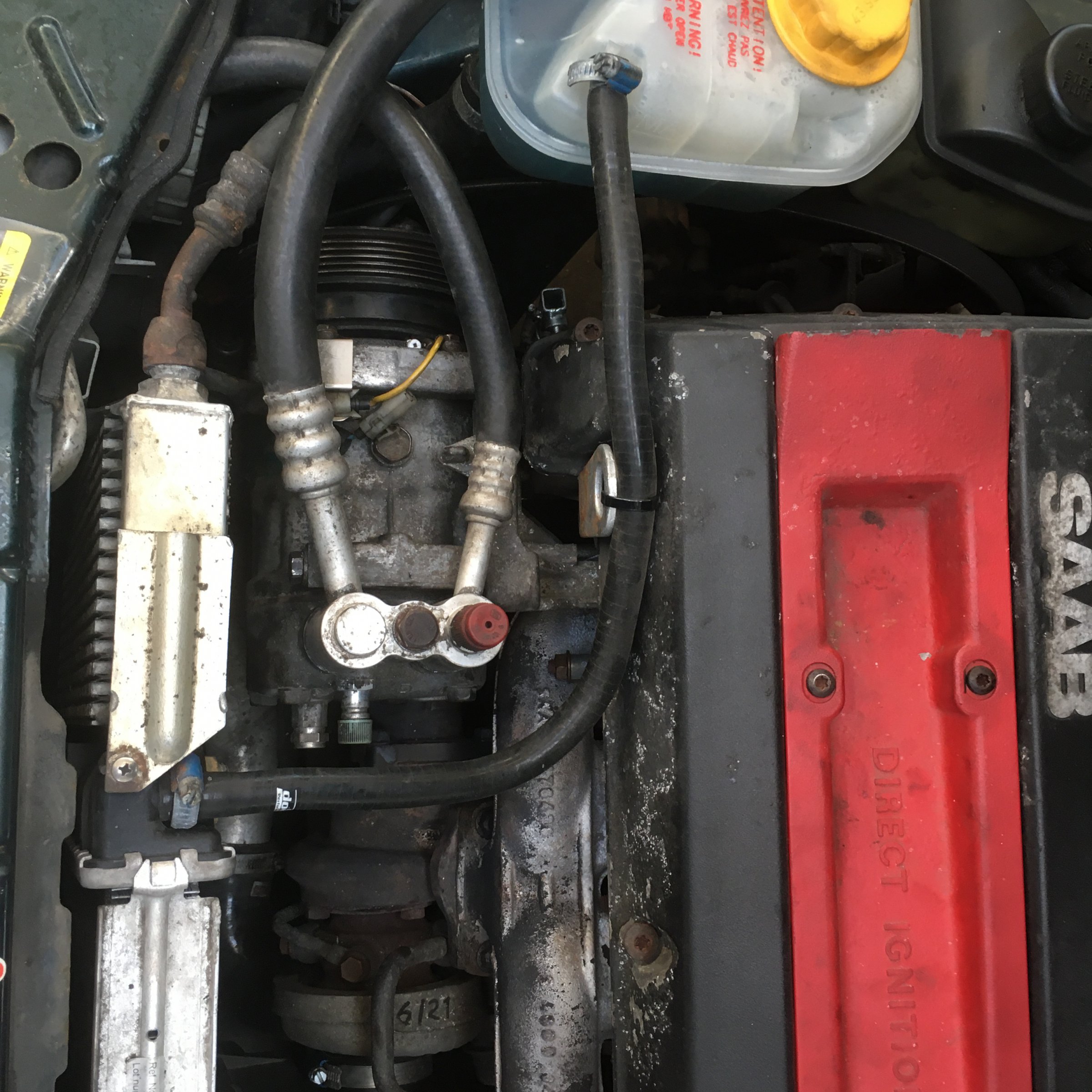

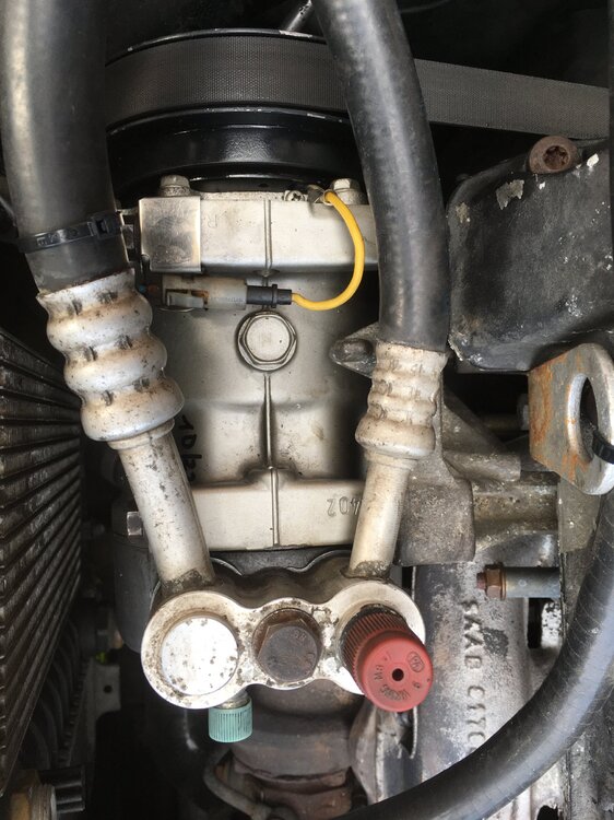

Und ergänzend, ein SANDEN 7997 in eingebautem Zustand, beide Füllventile sind deutlich zu erkennen.
Blaue Kappe : Niederdruck (im Deckel),
Rote Kappe: Hochdruck (im Schlauchflansch)
Bearbeitet von klaus

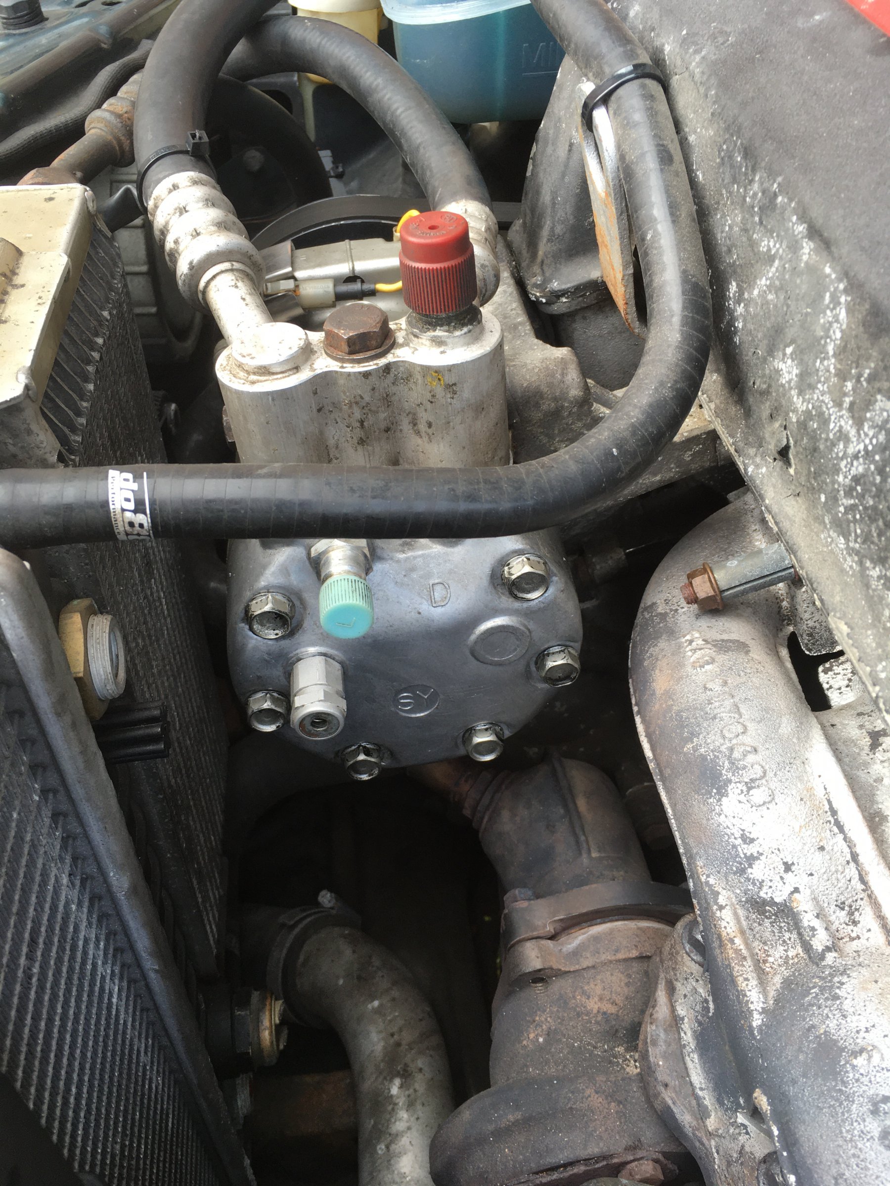

Klaus, du hattest aber einen Kompressor mit zwei Füllanschlüssen, sagtest du? Das auf dem Bild ist dann ein anderer eingebauter?
Angehängt ein Bild von einem original Saab Kompressor mit 2 Füllanschlüssen. Nummern sind leider nicht erkennbar.
Gibt es dafür dann auch eine Version des Schlauchs ohne Füllanschluss (rote Kappe auf deinem Bild)? Und kennt jemand die Teilenummern für beide Versionen?
Übrigens schöner neuer Ausgleichbehälter neben dem Kompressor . . .
Klaus, du hattest aber einen Kompressor mit zwei Füllanschlüssen, sagtest du? ... . .
..wie in #68 gezeigt...Eine andere Version des Sanden und der zugehörtenden Schläuche ist mir in den 9000 ab MY 97 - wie bereits weiter ober geschrieben- unbekannt.
Und ja, auch bei diesem 9000 sind neben dem Ausgleichsbehälter auch alle Schläuche und Verbindungen für Wasser und Luft erneuert.
