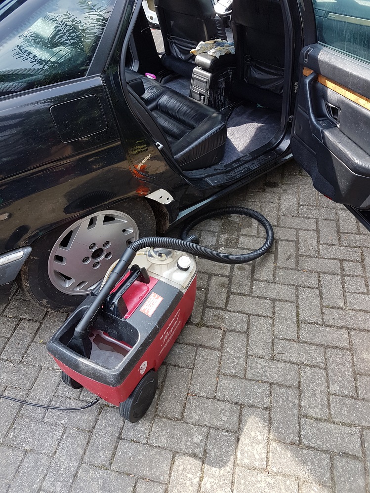

#30 - Ich empfehle den Nass-Trockensauger wie auf dem Bild zusehen.:top:
Nass mit Reinigungslösung (Oranex HT und Seifen) einblasen und nach einer einwirk-zeit wieder Raussaugen. :rolleyes:
Dann noch mal nach Waschen mit Wasser Zugabe und wieder absaugen - den entstandenen Kaffee bitte nicht trinken!:eek:
....ist die Essenz aus 30-Jahren, ein Konzentrat:biggrin:
Ein Gartenschlauch hilft bei ausgebauten Teppichen auch.
Die Soße kommt aber nur mit einem Nasssauger wieder raus! Dieser saugt so gut das der Teppich fast wieder trocken ist.
Ist doch toll wenn der gedrehte "Nassenschleimklumpen", der Vorbesitzer nicht nur aufgeweicht wird, sondern auch heraus gesaugt wird, finde ich...
Seitdem "TOPGEAR" ihre billig Fahrzeuge, im Labor untersucht und im Innenraum die "Überbleibsel der Vorbesitzer", Labor mäßig erfasst, wurde mir das zum Bedarf, mit diesem Nass-Trockensauger!
Das wurde gefunden bei diesen Untersuchungen:
Gedrehter Nassschleim, Kotreste, Erbrochene Reste, sowie alle Körperflüssigkeiten, Kokain und andere Drogen, auch Tabakkrümmer und Nicotin/Z.-Teer hier gibt es für jeden was schlimmes und was weniger schlimmes in seinem Polstern:eek:
Ich hatte mal so einen bräunlichen Fleck im Velours der hinteren Sitzbank.....Blut?! Eine Geburt auf dieser könnte es sein oder der Mord...das bleibt eurer Phantasie überlassen....ging raus mit dem Teil auf dem Bild oben #31

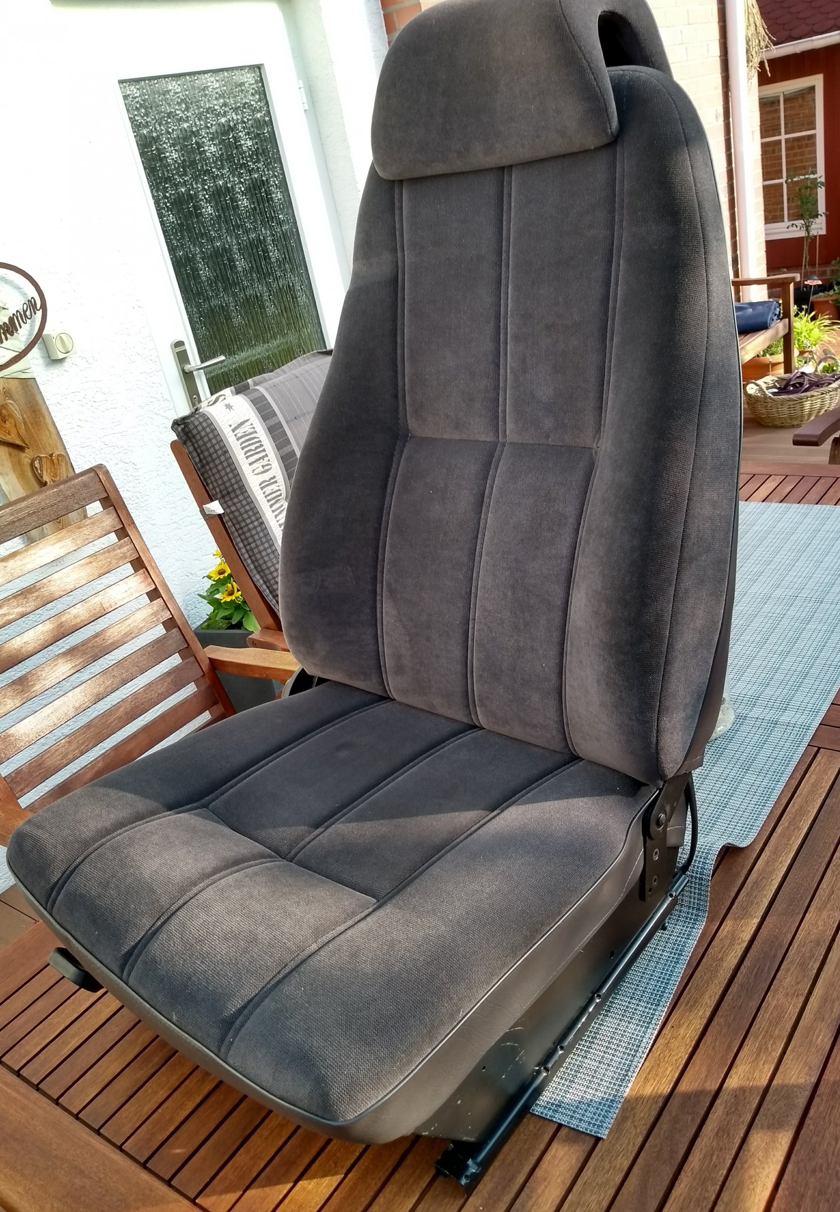

Sind das im Anhang dann die Contoursitze?
Ich weiss es nicht...
Vielen Dank für Info!
Manfred
Manfred
Nein
Contour sieht so aus (ist Leder, ich weiß, aber die Führung der Nähte ist bei Velours genauso):
Ah okay. Im Bildvergleich sieht man es. jetzt hab
