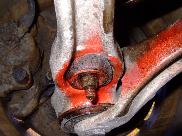

Zum Thema (am 900II):
Gummis der Koppelstangen vom September letzten Jahres (Triscan) sehen heute schon so aus:
http://www.saab-cars.de/attachments/9000/114748-koppelstange-2013_0406_180023-fileminimizer-.jpg
Gut, dass ich die alten noch liegen habe. :redface:
