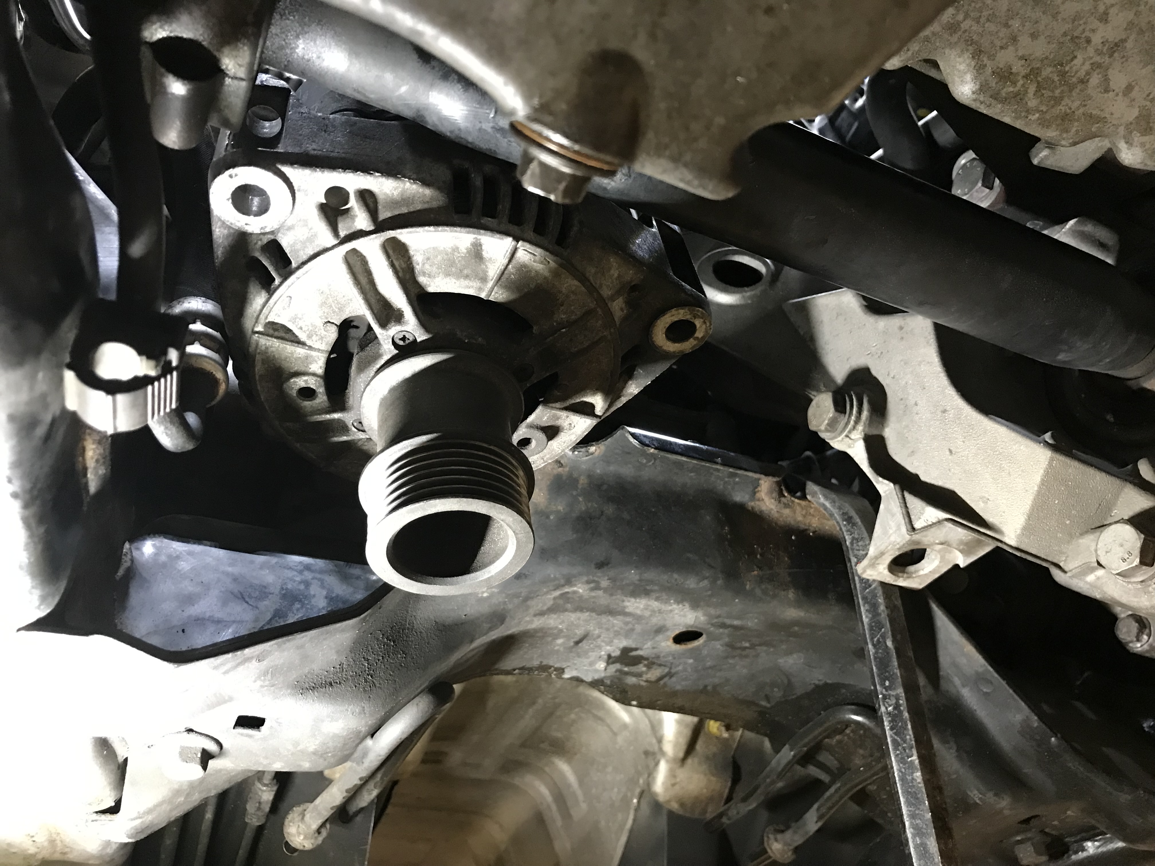

9-5 MJ 2004, B235L, Automatik, 140A Lima
Ich packe den Ausbau der Lima noch nicht.
Alles wie im WIS beschrieben getan.
Sie kommt aber nicht nach unten raus.
Habe das Gefühl das die Hydraulik Leitung im Weg ist.
Motor hängt an einer Brücke.
Bekomme den Motor aber nicht weit genug bewegt.
Wo setzt ihr den Hebel an? So wie im ersten Bild?
Nur die obere Schraube am hinteren Motorlager lösen?

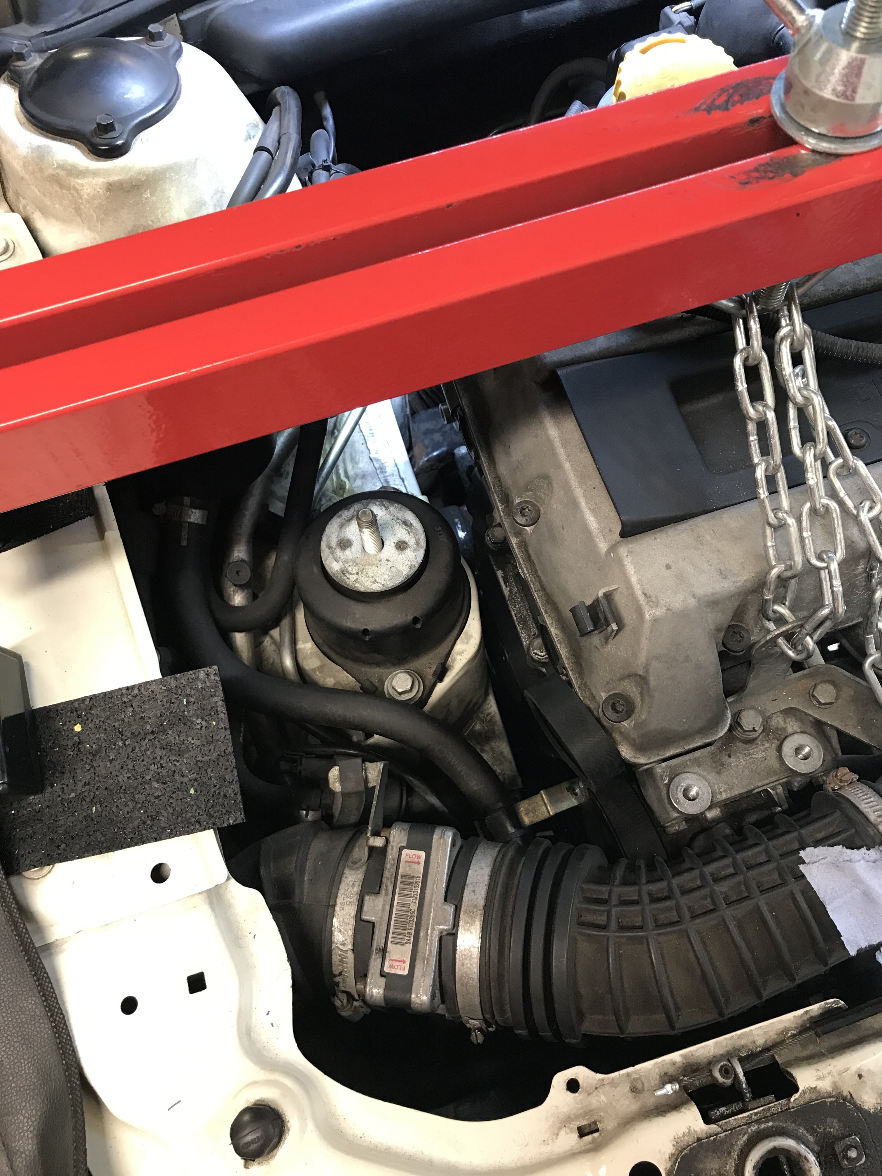

Mach doch das rechte Motorlager incl. Bügel noch weg und dann kannst du ein wenig probieren. Ist jetzt auch nicht der Aufwand.
Ist weg. Wenn du das obere auf der Beifahrerseite meinst. Motor selbst hängt an einer Motorbrücke und wird nicht von unten gestützt.
Macht doch wenig Sinn, denn jetzt ist dir beim Arbeiten die Motorbrücke im Weg.
Wagenheber mit großer Fläche unter die Ölwanne taugt als Abstützung besser. Am Besten nicht mittig, sondern in Kantennähe ansetzen.
Dann muss der Wagenheber sich ja mit bewegen. Da ist mir die Motorbrücke lieber. Zumal ich ja auch unter dem Wagen noch Hebeln muss.
Und an der Motorbrücke kann sich der Motor an seine ketten besser nach vorne bewegen.

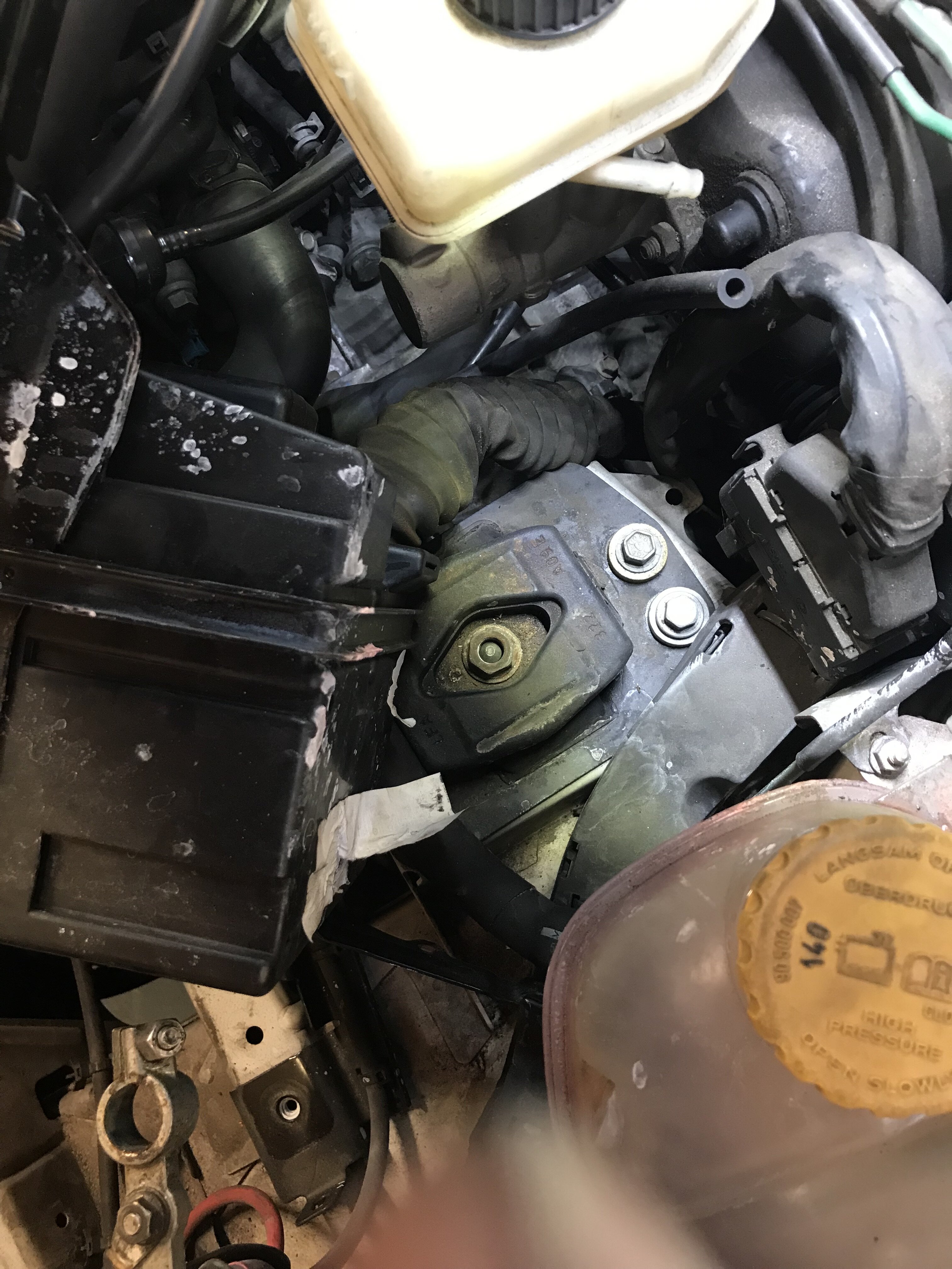

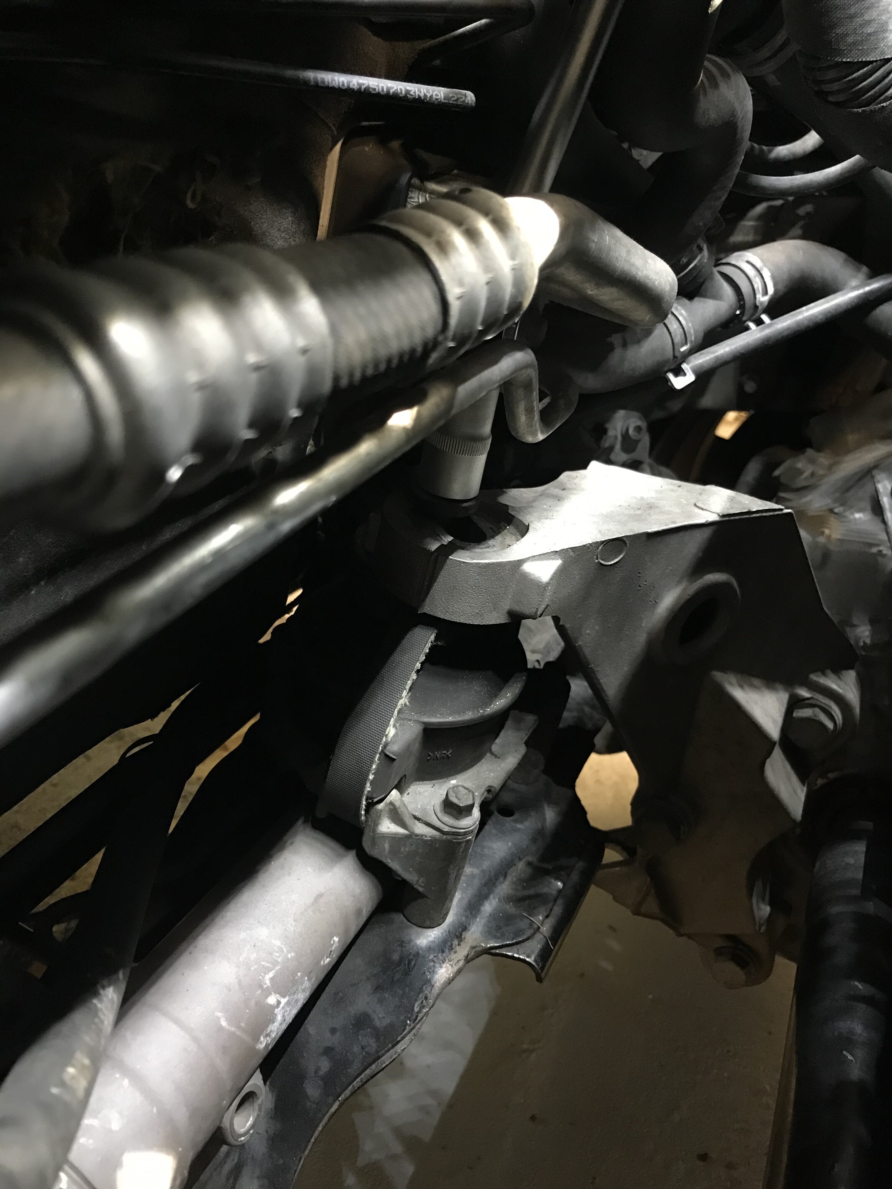

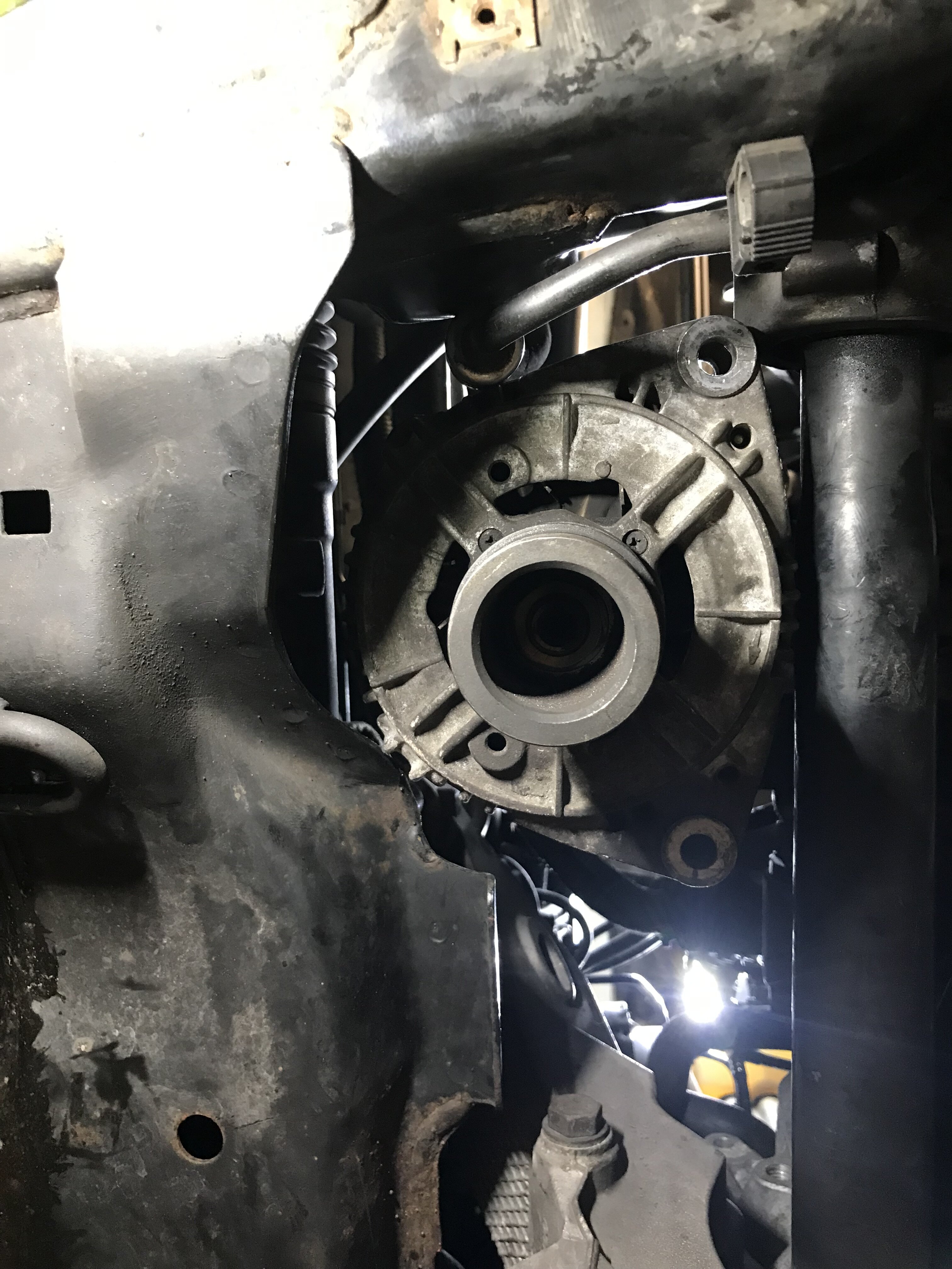

Geschafft. :party:
Habe noch das linke Motorlager unter dem Relaiskasten gelöst. Dann ging das Ganze wie von selbst.
Also:
Rechtes Motorlager abgebaut, Zentrale Schraube beim hinteren und linken Motorlager gelöst.
Es ist auch zu sehen das der hintere Auflagebock geschlitzt ist und der Motor dadurch nach vorne bewegt werden kann.

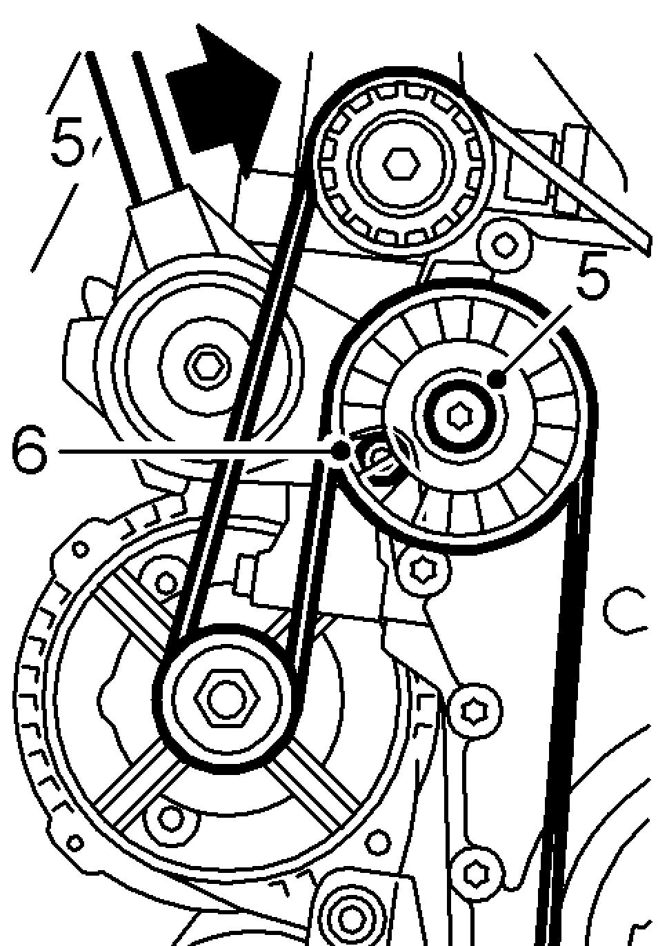

Bei mir steht auch der Tausch der Lima an :( . 2.3 Vector , MY 02 . Hab hier viel gelesen , auch im WIS . Aber nirgends wird beschrieben wie ich an die obere Schraube der Lima . Ich nehme an das sie hinter der Spannrolle ist . Aber wie soll man die denn raus bekommen ?
Genau, die sitzt hinter der Spannrolle des Riemens. Wenn der entspannt und der Riemen abgenommen ist, kommt man an die Schraube.
Beachten, dass die Schrauben in verschiebbaren Buchsen geführt sind, die zurückgesetzt werden müssen, damit die Lima da leicht wieder eingesetzt werden kann.
die Rolle muss also nicht raus . Nur den Riemen entspannen und dann fühlt man die Schraube ?
ich danke dir . Werde Dienstag eine neue Lima ordern und dann am Mittwoch mit dem tausch beginnen
Meine alte Lima war mit 8mm Inbus Schrauben befestigt. War schon herausfordernd diese heraus zu bekommen. Auf Bilder im WIS sieht man Schrauben mit Sechskantkopf.
Um ordentlich Platz zu haben hatte ich Riemenspanner, obere Rolle und rechtes Motorlager ausgebaut.
Schrauben am Generator mit Kriechöl behandelt. Die waren ziemlich fest.
Die obere Schraube sitzt vertieft in der Lima Konsole. Kann man also nicht erfühlen. Die untere erreicht man gut vom Radhaus aus.
*Muss* der Riemenspanner ausgebaut werden, oder hast du das einfach aus Gründen des Platzkomforts gemacht? Ich meine, dass es nicht nötig ist, um an die obere Schraube zu kommen - das WIS erwähnt aber auch den Ausbau des Spanners.
Ich habe da nach WIS gearbeitet. Also Riemenspanner raus. Den Rest habe ich aus Komfortgründen ausgebaut.
Ich denke ohne den Riemenspanner auszubauen kommt man nicht an die Schraube (6).
Bearbeitet von Chrisbie
Ich meine, wenn der Riemen runtergenommen ist, dann kann sich der Spannarm so weit nach oben bewegen, dass der Zugang zur Schraube dann frei wird. Aber das wird man ja am Objekt sehen, wenn man so weit ist. Wichtig ist halt zu wissen, dass sie dort zu suchen ist.
