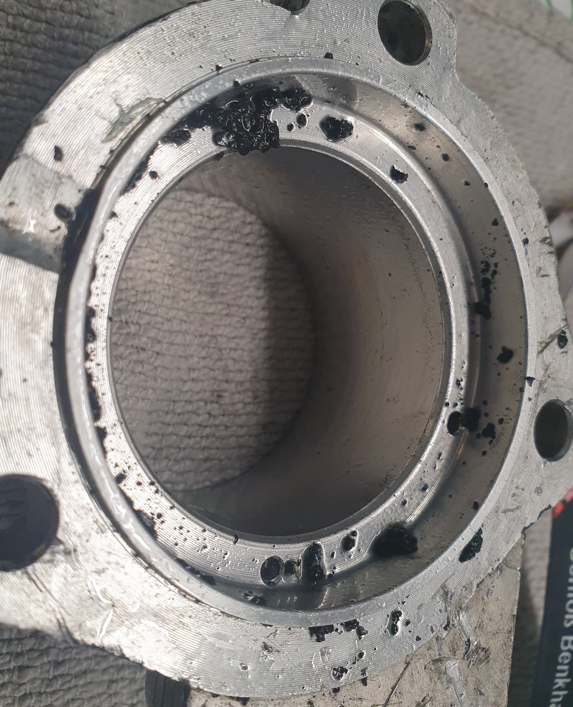

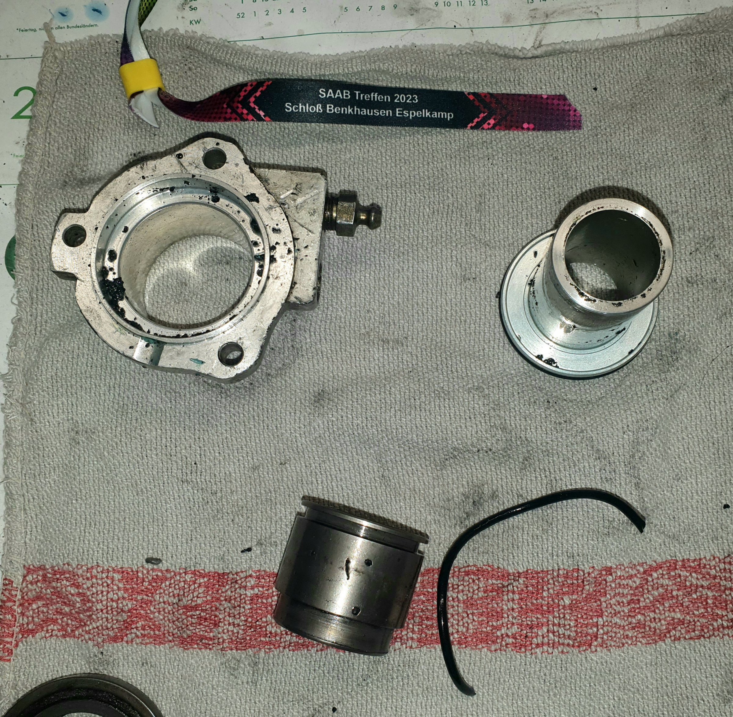

So, nun ist es wieder soweit. Kupplung hat heute gestreikt.
Kurzes Zerlegen hat gezeigt, dass Gummibrösel im Nehmerzylinder sind.
Sie stammen nicht vom Nehmer selbst sondern kommen vermutlich vom Geber. Somit werde ich zum Sonntagstreffen morgen wohl auch nur im Zwitter-SAAB kommen können.
Den O Ring hat es auch zerrissen, vielleicht aber erst beim Zerlegen. Der Kolben saß ziemlich fest.

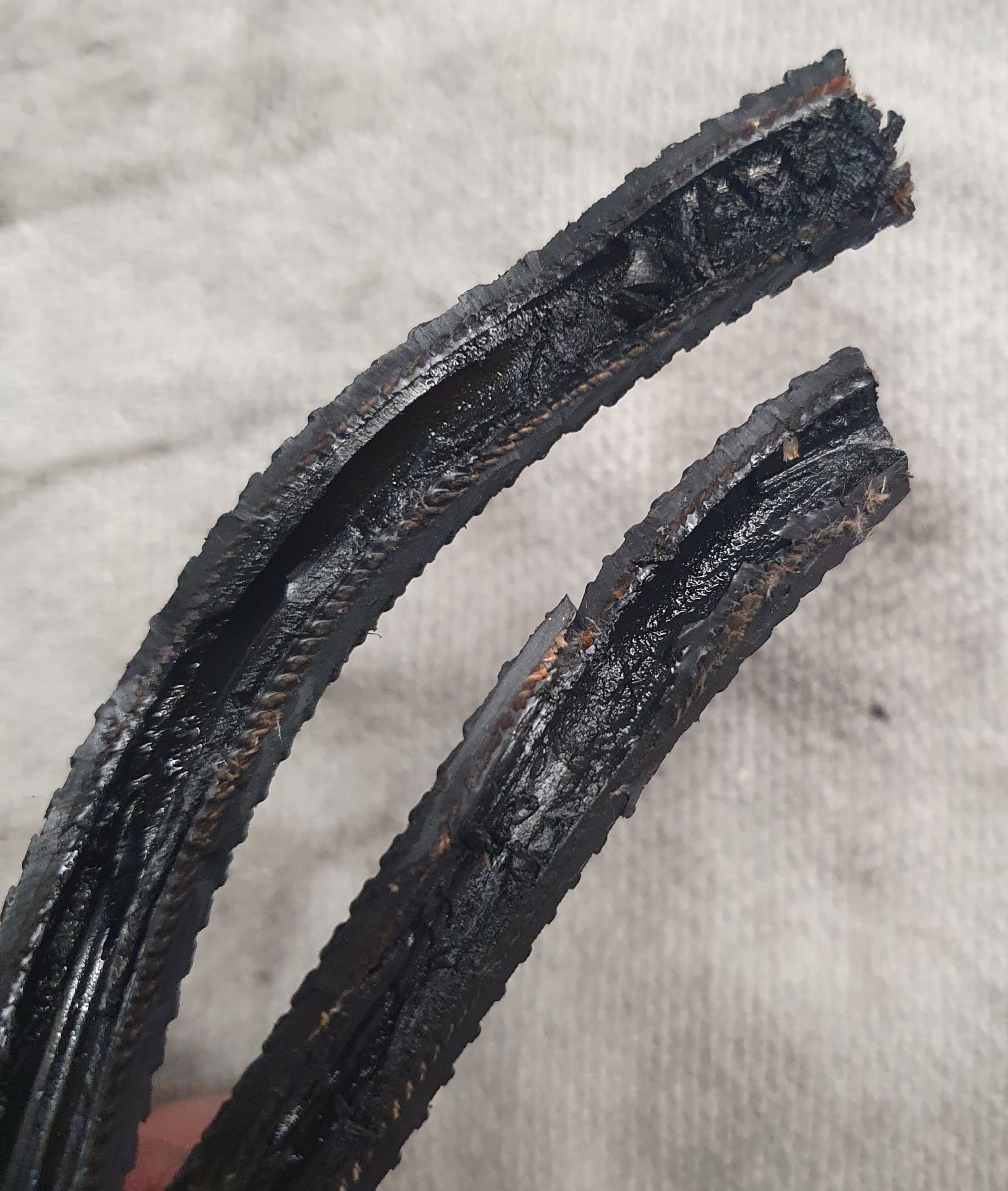

Der Schuldige scheint gefunden.
Habe die Leitung demontiert und den Schlauch auseinander geschnitten. Die Oberfläche im Schlauch ist total weich und bröselig.
Ah, also doch so wie ich vermutet hatte. Been there, seen that... :redface:
