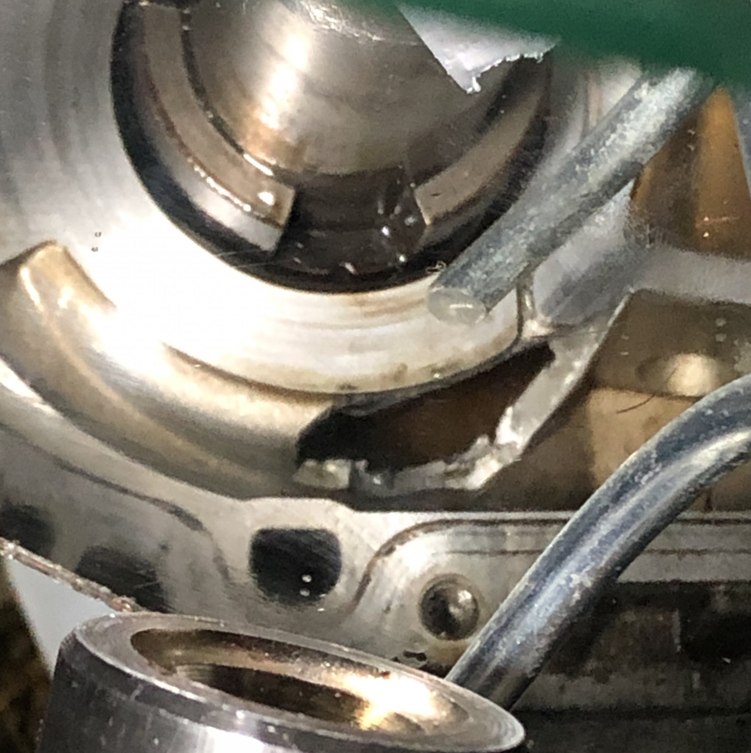

Ok. Hier die Lösung:88F4A785-C00C-4136-8E0F-02277A329636.thumb.jpeg.7029ca6d13b2b3cddd30ae00e2b9f7a7.jpeg
Hätte, hätte, Steuerkette.
Mit der habe ich offensichtlich sanft ein Stück vom Stirndeckel weg gebrochen.
Wie ist das dann passiert?
Sicher, dass Du die Ölpumpe richtig eingesetzt hast?
Kette hatte sich beim Wechseln verklemmt. Hab sie sanft mit dem Anlasser rausgezogen. Tja, Lehrgeld. :(
Anlasser und sanft?
Beileid
Ach du Sch****!
Pfusch am Bau.
Zumindest gefunden, die Ursache!
Pfusch am Bau.
Aber eins rauf mit Mappe, für die offene Darstellung, was wir nicht machen sollen, bei ähnlichen Arbeiten :top:

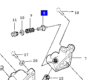

Mir kümmt da soeben einer Gedanke beim Betrachten der EPC-Zeichnung.
Wird gemäß der Zeichnung der "Kolben" des Thermostaten #8 in die Feder gesteckt und der "Stift" in den Ölfilterhalter? Sollte das so sein, dann war das falsch montiert und ich habe den Fehler übernommen :eek:
Der berühmte Wald und die Bäume :redface:
