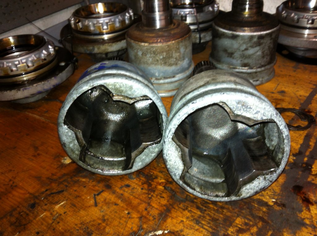

so,
jetzt habe ich doch noch in einen defekten getriebe passable töpfe gefunden.
nur optische laufspuren, keine fühlbaren oder nennenswerte messbare spuren.
[ATTACH]75638.vB[/ATTACH]
zum einbau hätte ich noch folgende fragen:
die töpfe mit flansch vom eingebauten getriebe ausbauen, die töpfe vom flansch lösen und dann die neuen gebrauchten in den flansch pressen ,die distanzringe nicht verwechseln und beides ins getriebe führen.
den flansch gleichmäßig ans getriebe anschrauben und fertig ?
oder doch anders ?
Vielleicht noch neue Simmerringe und neue O-Ringe für die Flansche verwenden?
Hätten denn eigentlich auch die Töpfe eines Automatikgetriebes in ein Schaltgetriebe gepasst??
Gruß Aeroflott
Ja, sind identisch.
Also bis auf die frühen Modelljahre, in denen die (Schalt)Boxen noch die alten Mitnehmer hatten. Die BorgWarner hatte zumindest '86 schon die neuen Töpfe.
