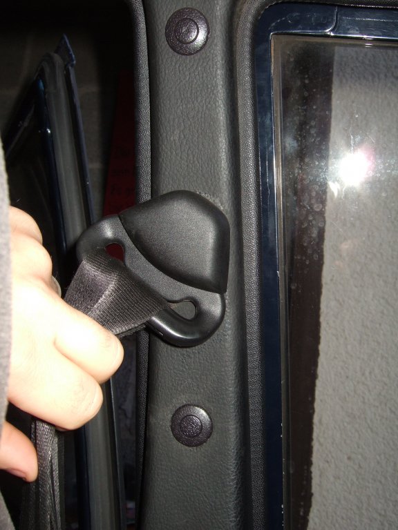

B-Säulenverkleidung wie folgt:
[ATTACH]76671.vB[/ATTACH]
Drei Aufnahmepunkte, der mittlere ist belegt.

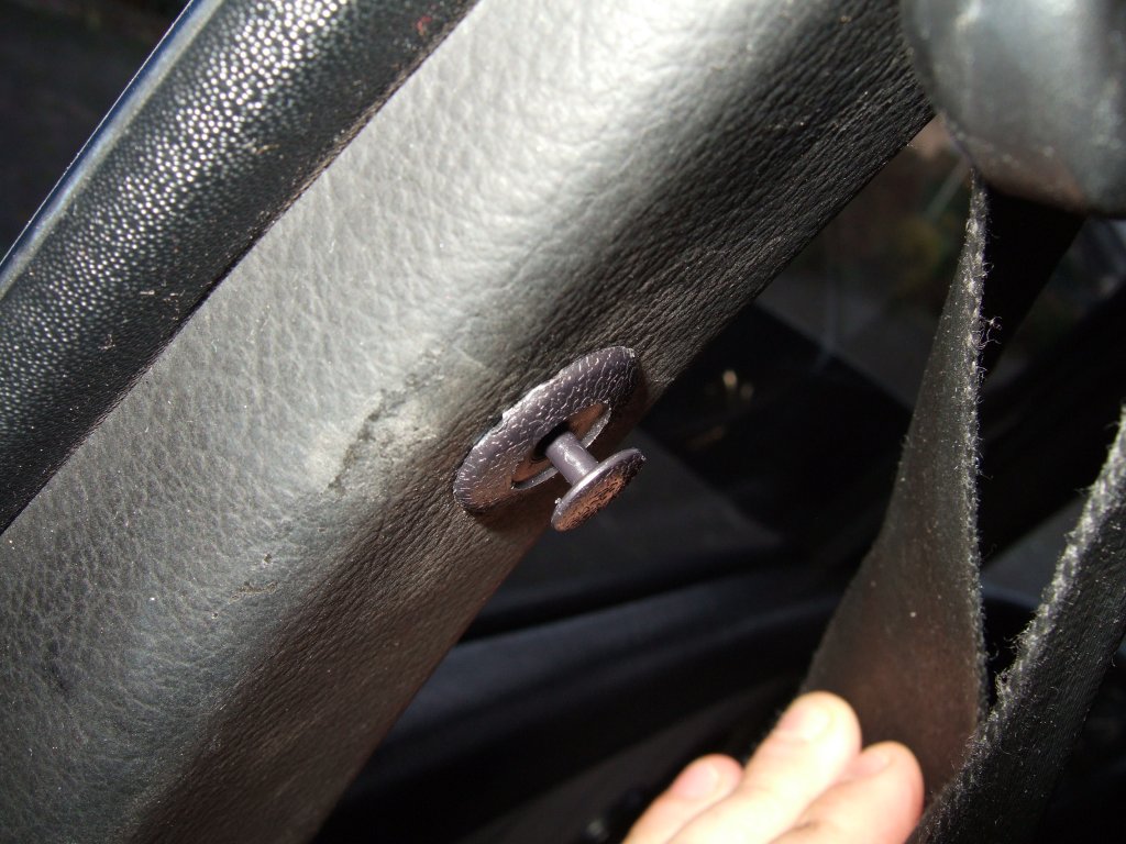

Ich gehe davon aus, dass es sich um simple Spreiznieten handelt. Also den Mittelteil bis Anschlag rausgezogen:
[ATTACH]76672.vB[/ATTACH]
Doch raushebeln lässt sich die Niete nicht. War scheinlich nur mangelder Krafteinsatz?

Plastiknieten ganz herausziehen, dann lässt sich die Rosette lösen.

Ich wage auch zu bezweifeln, dass sich dahinter Gewinde verbergen… Aber einen 93er hatte ich bislang nicht in meiner Sammlung :smile: Versuch macht kluch… Also herzhaft ziehen!

Danke klaus für die Rückmeldung. Ich ziehe also fester...

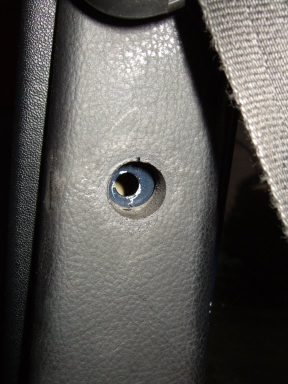

Mist!
Klassischer Fall von zu früh gefreut:
[ATTACH]76675.vB[/ATTACH]
Klaus hatte recht bzgl. der Demontage (Zange hilft!) und KGB hinsichtlich der fehlenden Gewinde. Wozu hat Saab dann dort die Blindnieten angebracht? In welchem MY oder auf welchem Markt war da eine Höhenverstellung vorgesehen?
