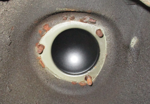

Wackelt der Stopfen „hoch und runter“ oder paßt der Durchmesser nicht?
Hintergrund: Die Universalstopfen sind haben oft einen recht großen Einsatzbereich für die Blechdicke, meinetwegen 1-3mm. Einfach damit man sie universeller einsetzen kann. Im Durchmesser dichten sie dann trotzdem.
Als Bastellösung konnte man aus einer alten Kunststoffverpackung eine weitere Materialstärke schnitzen und von oben beilegen. :dontknow:
Und das ganze dann mit irgendeinem Korrosionsschutzfett oder –wachs zusätzlich fixieren.
Dabei aber bitte darauf achten das der Lochdurchmesser minimal größer ist als im Blech.
Edit:
Ich hab beim Schreiben den vorhergehenden Beitrag mit dem Bild vom Stopfen noch nicht gesehen und bin von einem Gummistopfen ausgegangen.
Ändert aber nichts an der Bastellösung.
Irgendetwas unterlegen.

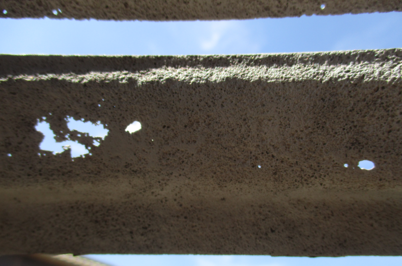

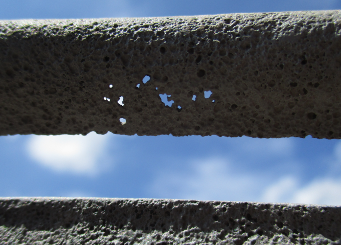

Man sieht, auf den Fotos das bei jeder "Berührung" fast durchgestochen werden kann.
Radkasten noch ausgebaut und oben kann ich durchstechen und sehe sofort das Dämmmaterial.

Wann hat denn da das letzte Mal jemand unter das Auto geschaut, wenn du nun aus allen Wolken fällst...? :confused:
Die Stellen sind allbekannt - ich schiebe deinen Beitrag mal in den Thread, wo du alles zu dem Thema findest.
Reparabel - ja sicher, wäre nicht die erste Sanierung dieser Art, auch wenn es bei dir schon heftig aussieht und der Aufwand erheblich sein wird. Kommt drauf an, ob du jemanden findest, der sich das zutraut. Und ob der Rest der Karre den Aufwand rechtfertigt.

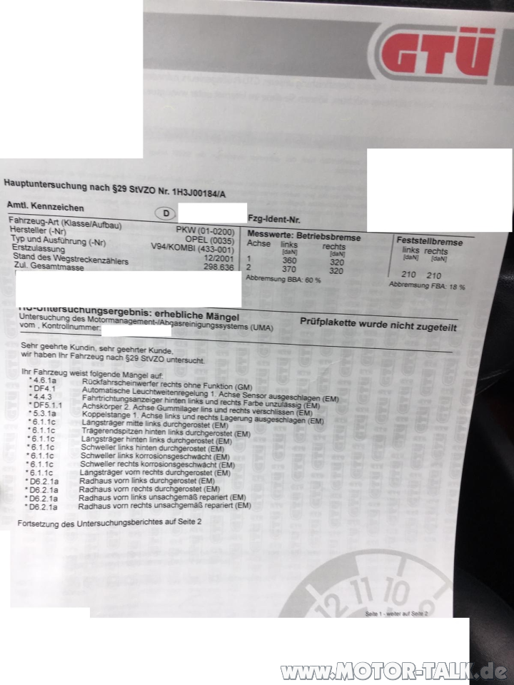

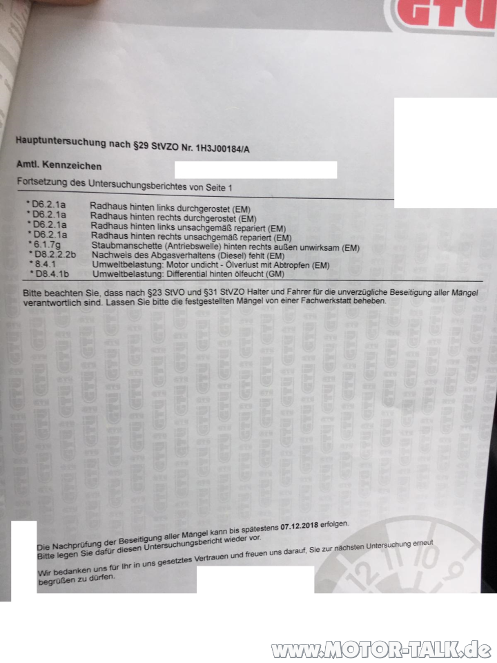

Das ist kein Einzelfall. Ein Bekannter aus der Nähe von Garmisch Partenkirchen hat einen brutalen Fall gehabt. Auto des Bruders meines Bekannten. (Kein Saab, Opel Omega)
Da hat eine Opel-Werkstatt für über 2000€ Reparaturen am Fahrwerk durchgeführt.
Der Auftrag an die Werkstatt war gewesen:
Allgemeinen Zustand beurteilen. Notwendige Arbeiten veranschlagen. Und in Absprache dann durchführen.
Dem Auto wurde danach ein guter Zustand bescheinigt seitens der Werkstatt.
6 Monate später bei der HU gab es 15 erhebliche Mängel wegen Durchrostungen oder unsachgemäße Reparaturen (Bauschaum im Schweller)
omega1.thumb.PNG.0bcda693ce71ae9320cef76f215727b9.PNG omega2.thumb.PNG.12ab81ebb54bcc6d97953e9db7b366ca.PNG
Das Auto hatte zum Zeitpunkt der Hauptuntersuchung noch knapp 1 Jahr gültigen TÜV.
Und der Prüfbericht zeigt noch nichtmal alles.
Der wohl krasseste Mangel war eine rund um die Sitzschienen komplett durchgerostete löchrige Bodengruppe. Bei einem Unfall wäre vermutlich der komplette Fahrersitz einfach ausgerissen.

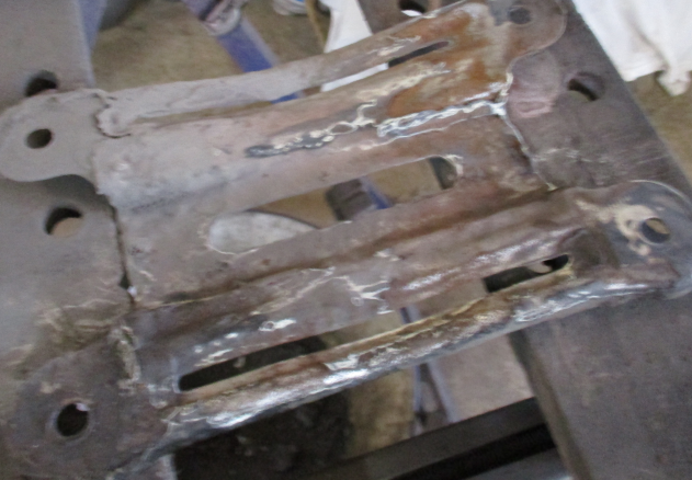

Auf den Fotos sehe ich selbstverständlich starken Rostbefall, aber noch reichlich Fleisch, um die Stellen instandzusetzen. Technisch jedenfalls machbar.
