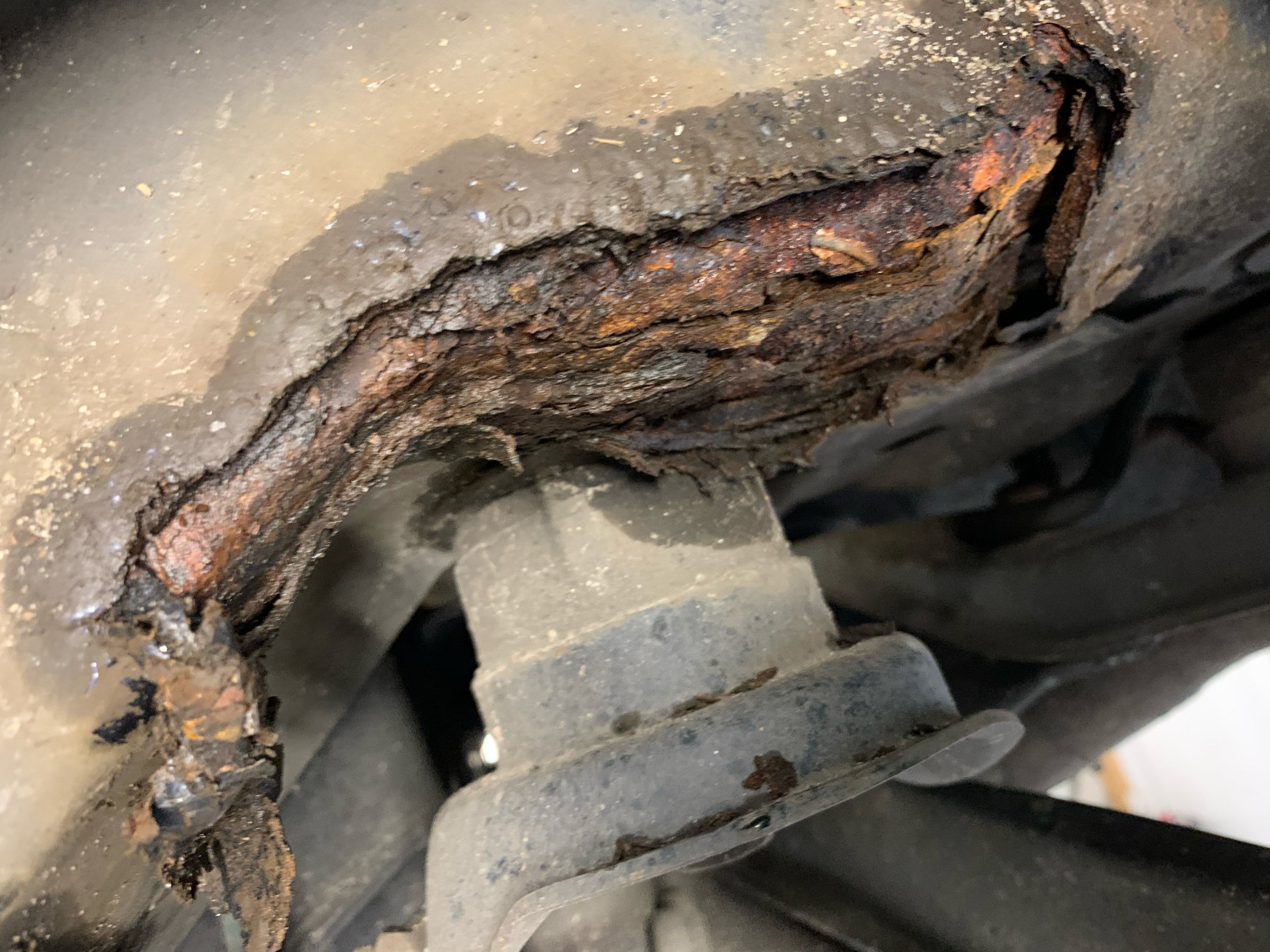

Rost am 9-5 I

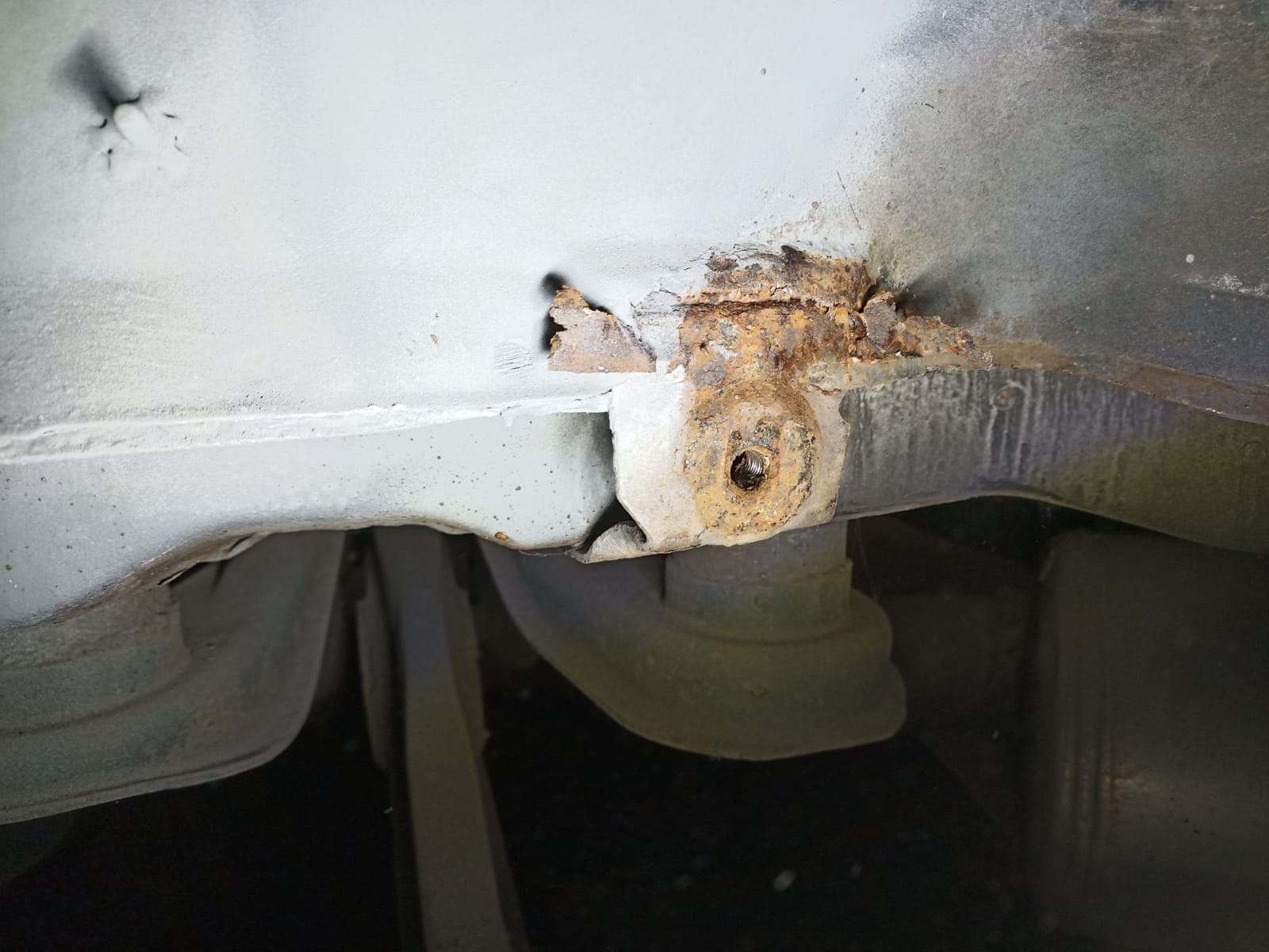

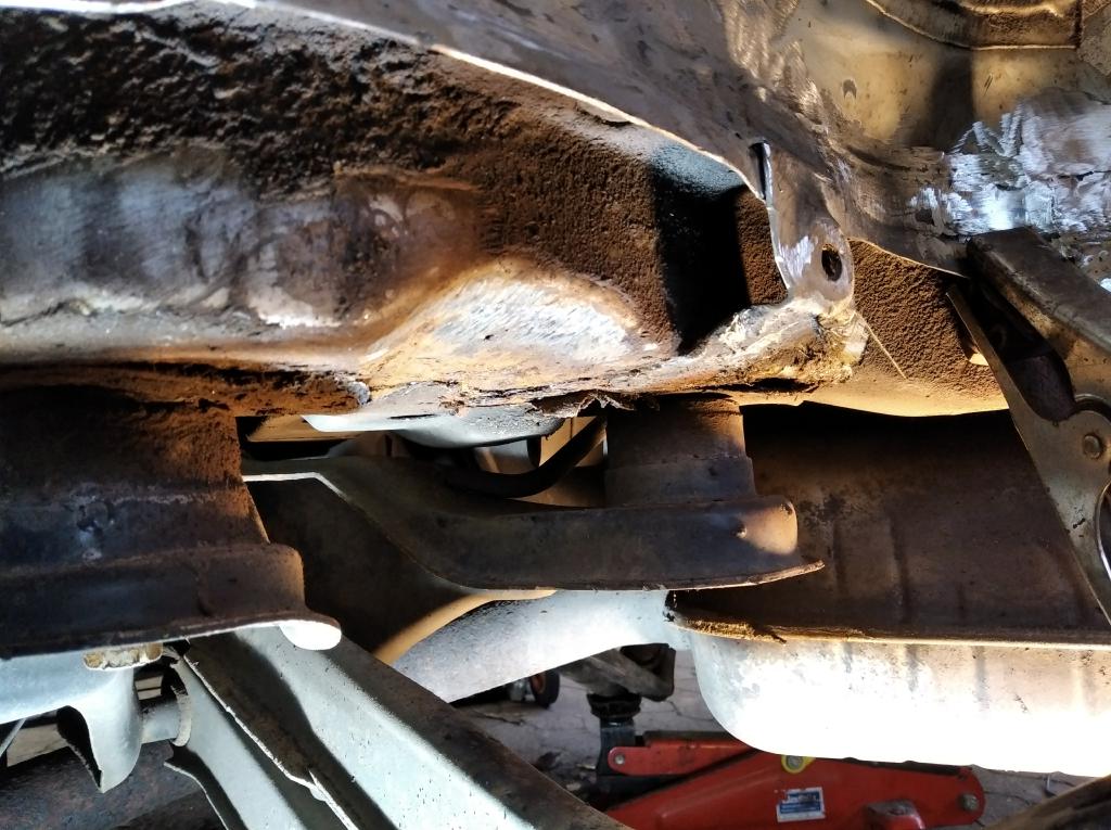

Anbei 2 Bilder. Hier wurde schon etwas mit lila Scheibe geschliffen.
Auf der Innenseite der Schürze ist ja dieser dicke schwarze Styropor Puffer. Dieser hat an 2 etwas hervorgehobenen Stellen Kontakt. Dort ist dieser Rost.
A) Danke und gut zu wissen, B) mit Staub, Reibung und in Spalten stehen bleibendem Wasser sowie der Tatsache, dass Polystyrol über lange Zeit auch Wasser aufnimmt (und hält) schlüssig zu erklären.
Meine kürzlich durchgeführte Intensivst-Inspektion an meinem Showroom-9 5 hat mir auch gezeigt, dass nichts, selbst mein 9 5 nicht, von Dauer ist. Auch deshalb fahre ich diesen Winter erst mal 9³ Coupe.
Ich kann empfehlen die Dämpferaufnahme auch gründlich zu säubern, dort war meiner u.a. auch durch.

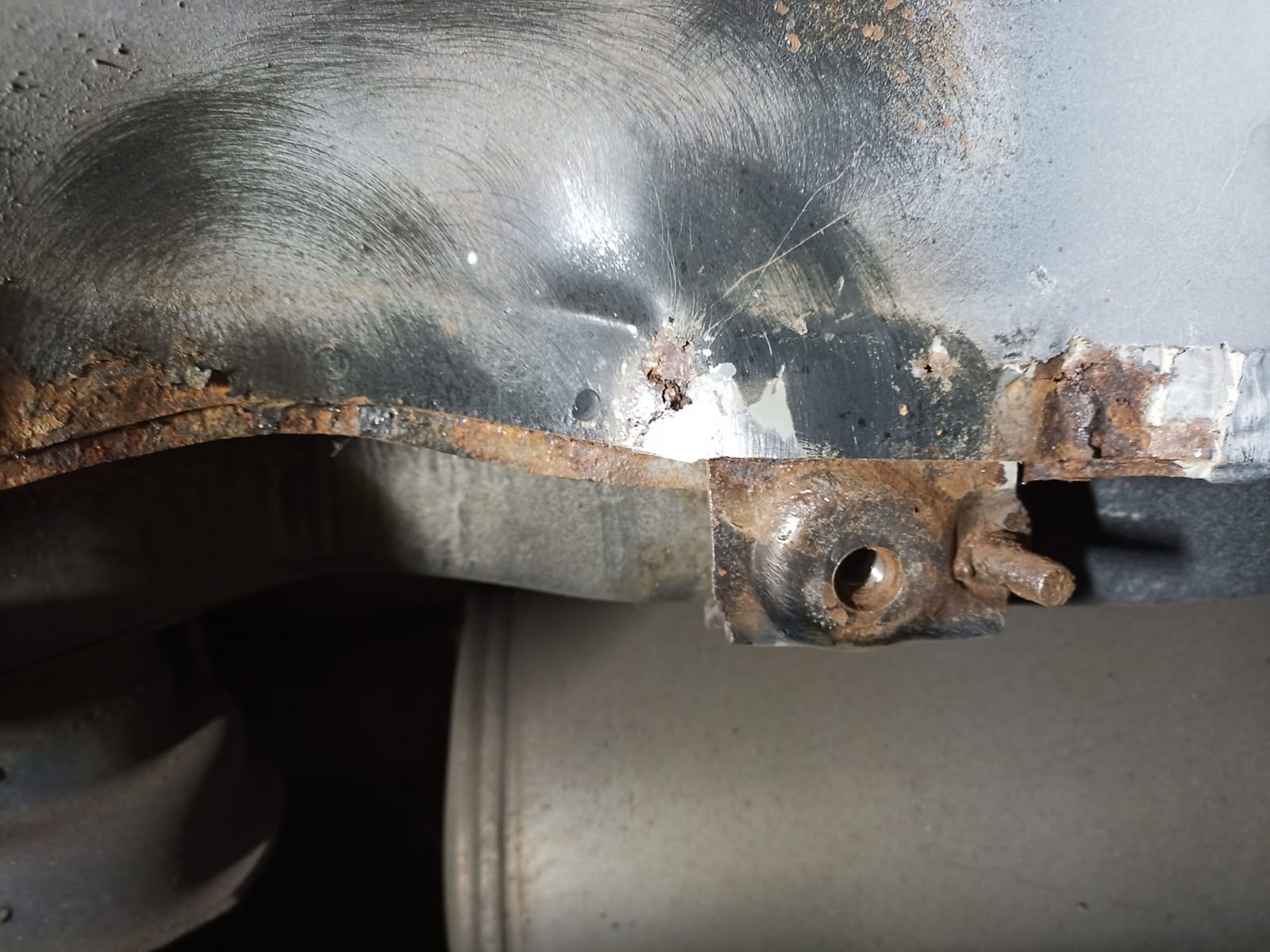

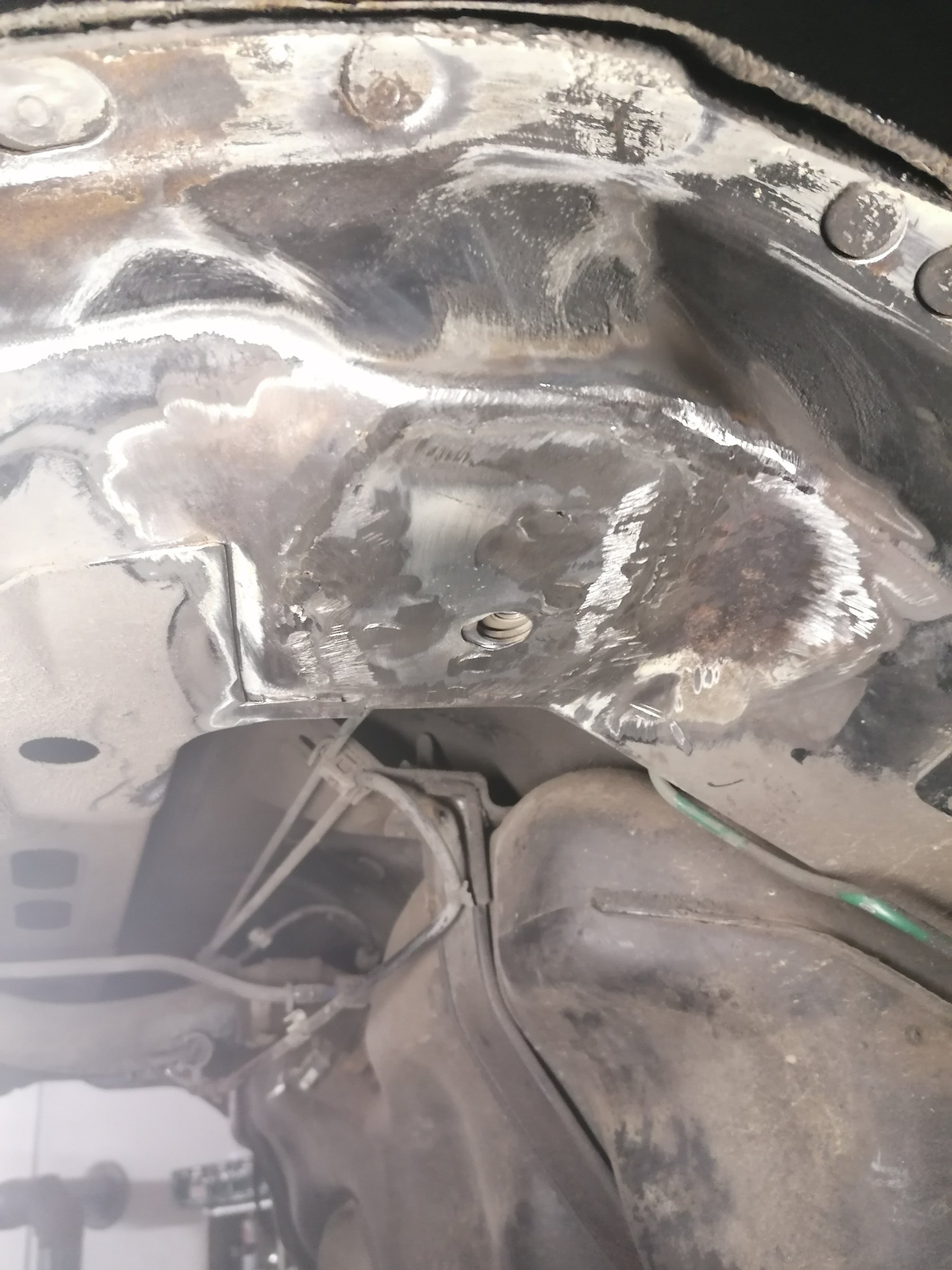

Tja, die Ratschläge habe ich eigentlich auch so befolgt und auch munter angefangen zu Schweißen....
Warum ich erst jetzt angefangen habe an der Hinterachsaufnahme zu stochern? Weiß ich auch nicht :mad:. Zumal ich ja die Radhäuser bereits fertig habe und die berühmten Schwellerenden zur Hälfte. Der "Blätterteig" ist aber schlimmer als auf dem Bild zu erkennen. Der Längsträger ist nur noch Papierdünn und man erkennt auch ein Loch. Ist auch machbar, nur sollte der 9-5 am nächsten Wochenende wieder auf die Straße. Dann wäre ich auf ihn angewiesen.
Wird aber wohl nix. Hinterachse muss raus, Tank vielleicht auch um das zu "fixen". Und ich muss mich jetzt um ein Auto für den Winter bemühen, denn Ende des Monats endet die Saison meines Sommerautos. Der 9-5 ist (war) mein Alltagsauto, was er immer bestens gemeistert hat...

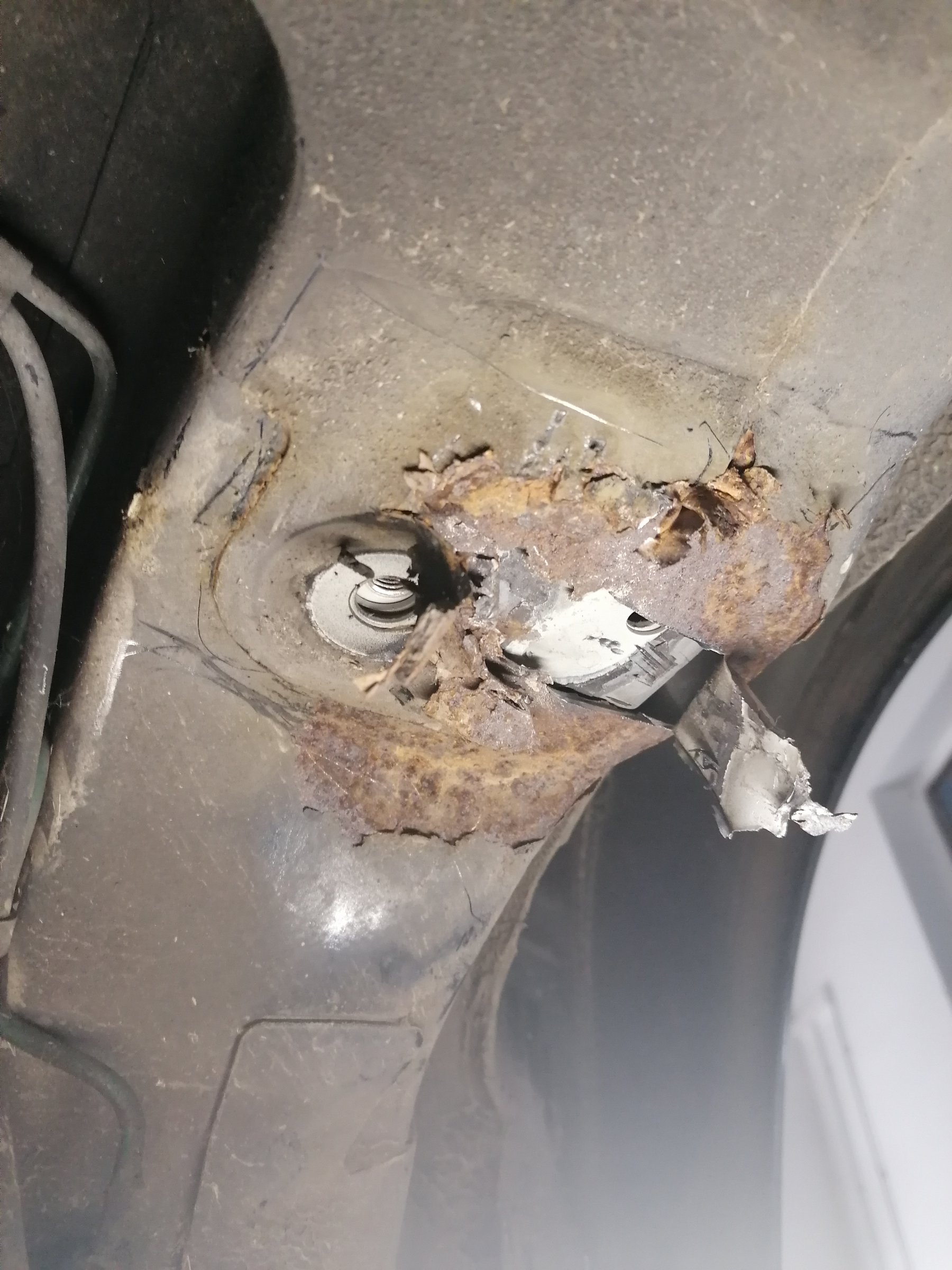

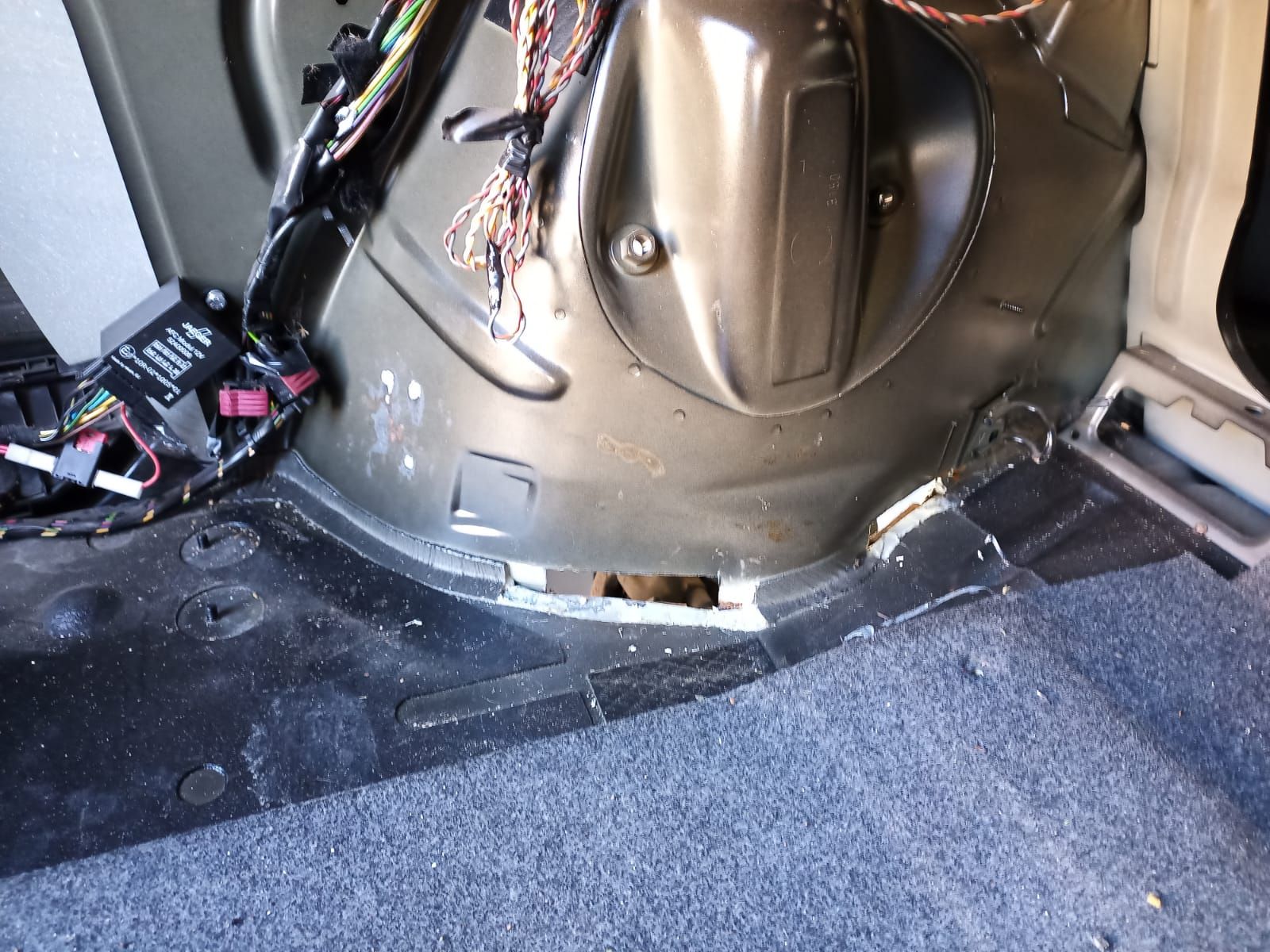

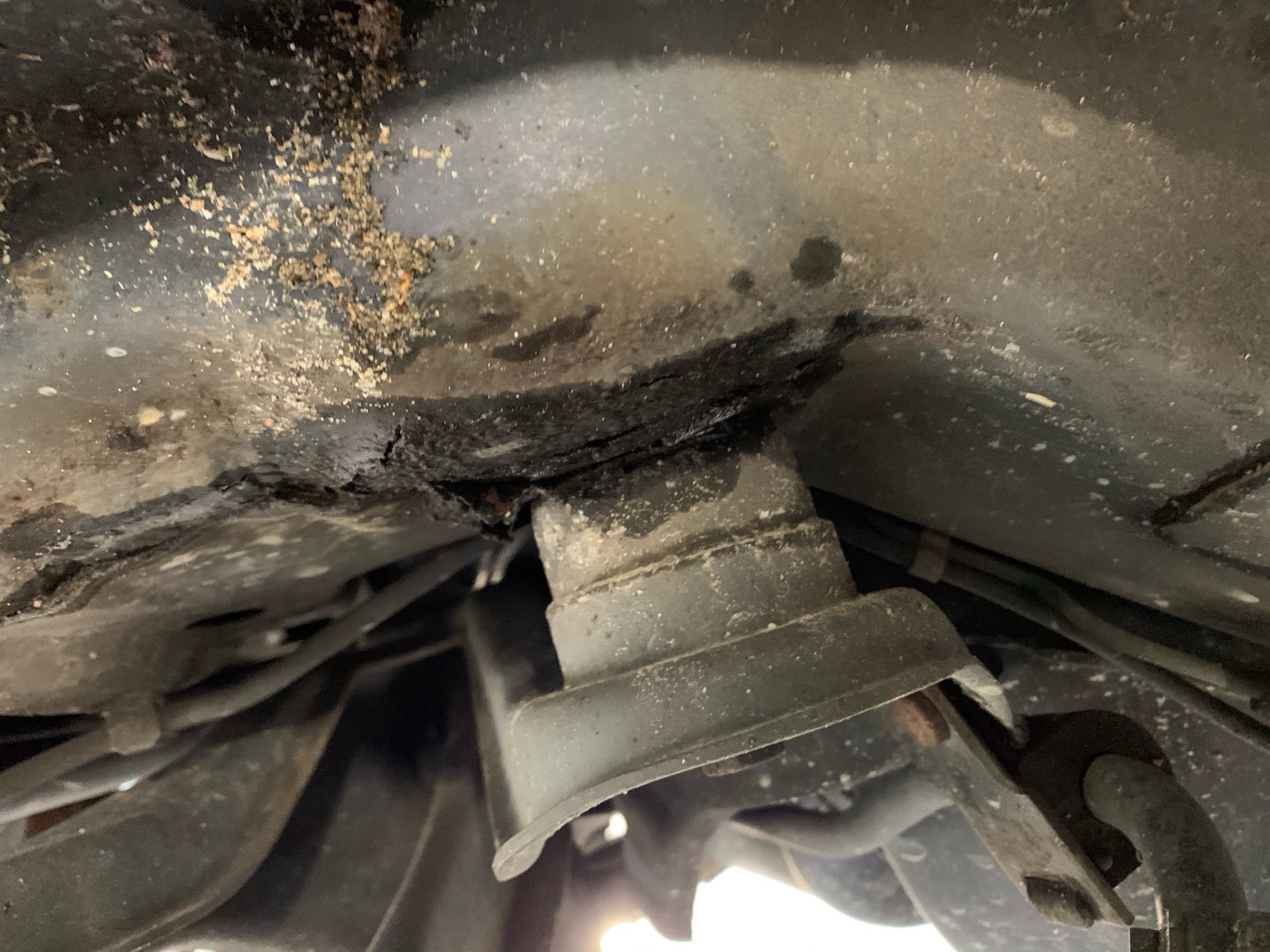

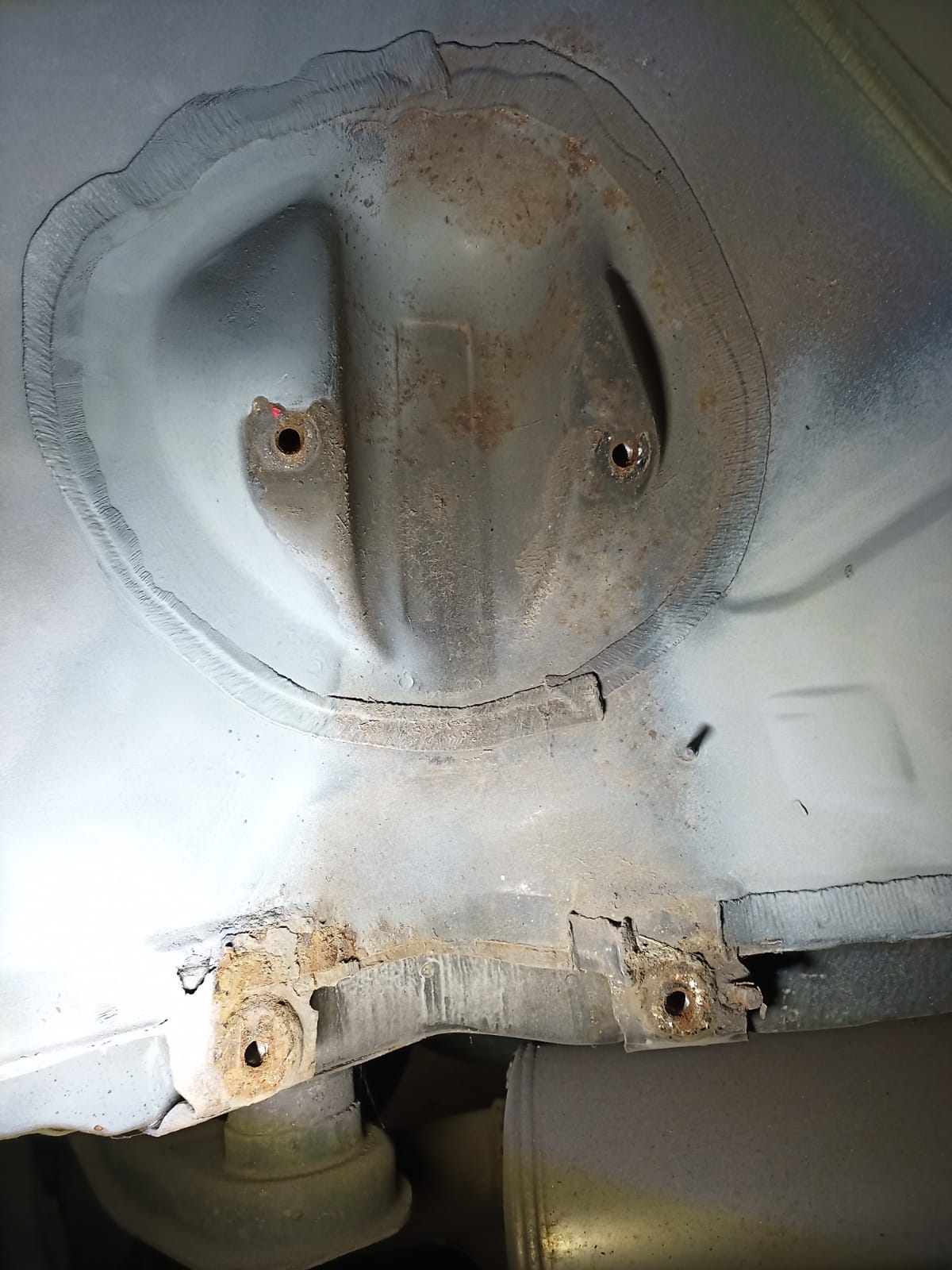

Ich bin heut beim Räderwechsel fast aus den Latschen gekippt^^
Kurzum: auf der Fahrerseite siehts beschissen aus. Die Beifahrerseite von Außen beginnend, ich vermute da das auch das Blech durch ist.
Ich frag mich wie der Wagen letztes Jahr noch TÜV ohne Mängel bekommen hat^^
Kann mir einer sagen, welche Bezeichnung die Träger dort haben und was ggfs unter den Blechen kommt? (ist da noch ein Trägerprofil oder sind das echt nur die paar Bleche welche den Hilfsrahmen an der Karosse halten sollen?!?)
Das EPC spuckt mit als Teilenummern 4825014 und 4825022 aus, sofern ich richtig liege.
(Kann das bitte jemand verifizieren? Es handelt sich um die Aufnahmen der Hinterachse)

Jetzt keimt die Befürchtung das viele Kisten so aussehen, wenn man mal ein wenig tiefer bohrt. Da stand innen jahrelang Feuchtigkeit entweder durch direkten Eintrag oder Kondensat und hat gearbeitet.

Die Schäden liegen wohl daran, dass die Bleche des Querträgers auf die Längsträger aufgeschweißt wurden. Die Feuchtigkeit sammelt sich dazwischen und macht ihr zerstörerisches Werk. :mad:
Ich habe vor die Bleche des Querträgers zurück zu schneiden (vorher natürlich eine Schablone der Form anzufertigen), Den Längsträger aufzutrennen und mir passende Bleche zu dengeln. Ich meine es ist 1,5mm Wandstärke (was ich aber noch nicht gemessen habe) was den "Kraftakt" erhöht. Sorgfältiges Anpassen und vor allem Schweißen ist da natürlich oberstes Gebot! Der komplette Längsträger von Orio ist dazu definitiv "overstyled".

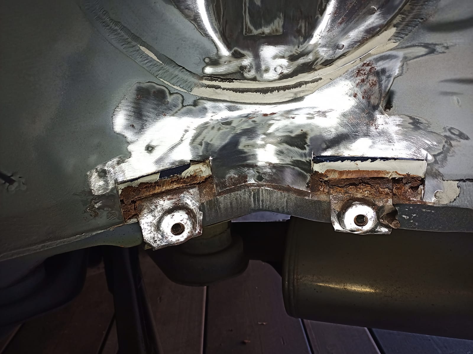

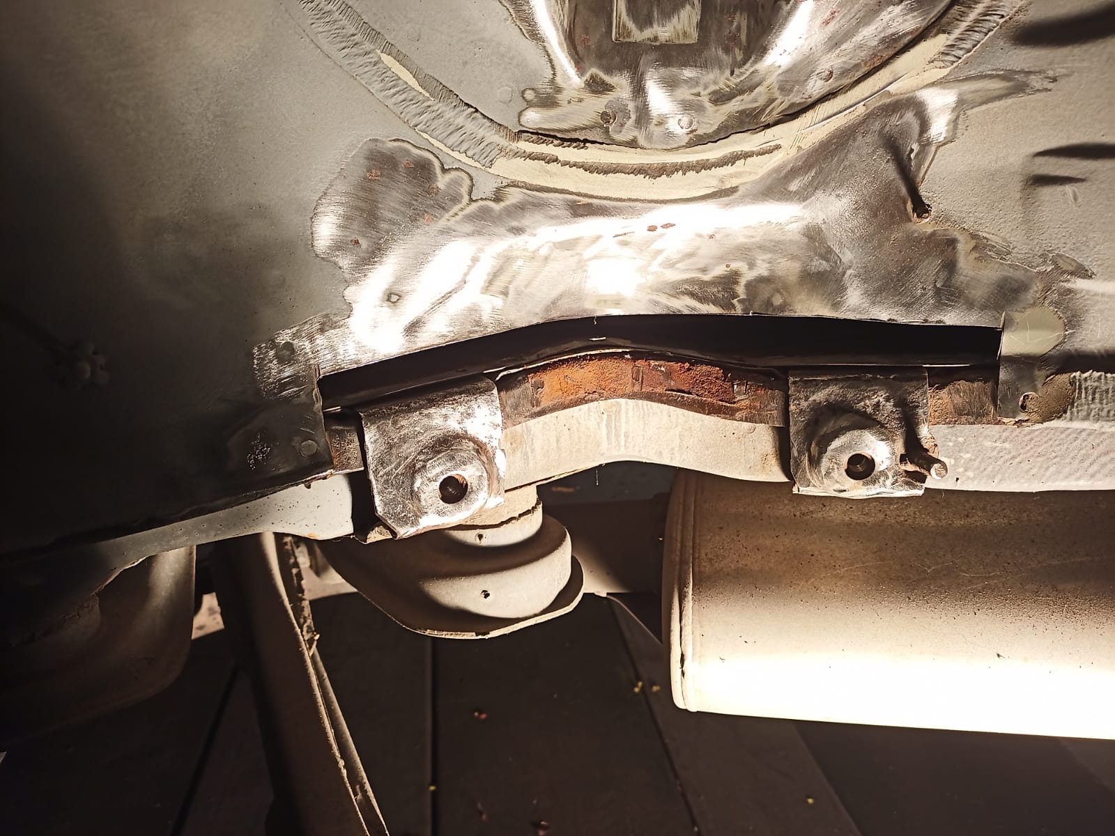

Meistens ist bei der Hinterachsaufnahme nur die "Außenhaut" betroffen, das sind 2 gedoppelte Bleche. Darunter befindet sich im Hohlraum die eigentliche Aufnahme aus sehr dickem Material - in der Regel nicht betroffen. Die Außenhaut kann bei ausgebauter Hinterachse (was beim 9-5 echt fix geht) relativ einfach und schnell instandgesetzt werden.
Nur sollte man im Anschluss gerade diese gedoppelten Stellen mit einem in die kleinsten Ritzen und Falzen laufenden Konservierungsmittel versehen.
Keine Ahnung ob man dazu raten kann. Habe bei einem Wagen, an dem der linke Schweller durch war, auf der rechten Seite ein Ablaufloch gebohrt. Anschließend nach Möglichkeit den sandigen Schmodder auf dem Schweller über das Loch im Radkasten zum Schweller und durch das neue Loch rausgeholt. Den Wagen ein paar Tage in der Sonne stehen lassen. Anschließend staubtrockenen Sand rausgeholt und den Bereich mit Owatrol bearbeitet. Später ein wenig Hohlraumversiegelung rein. Das ist jetzt fast 2 Jahre her und noch immer Ruhe.
Das klingt ja fast schon zu gut um wahr zu sein. Ich schöpfe gerade bisschen Hoffnung, das man Sven doch noch retten kann :). Ich besprechs mal mit meinem Karosseriemann.

Wir werden wohl wie folgt vorgehen: Achse und Auspuff raus (geht ja recht fix, Bremsleitungen lösen und Handbremsseile abbauen). Bleche und Träger freilegen, alles bis aufs nackte Blech freilegen und schauen wie tief der Gammel sitzt.
Dann ggfs. den Träger schweißen und neue Stücken einsetzen, weil ein kompletter Träger einfach viel zu teuer ist. Ich geb euch Recht das die Preise von Orio jenseits von gut und böse sind. Dann entsprechend die Deckbleche neu anfertigen und einschweißen.
Danach wird alles konserviert und der Träger mit Wachs oder ähnlichem geflutet. Farbe und Unterbodenschutz drauf und alles wieder zusammenbauen.
Da wir quasi fast alles in Eigenleistung machen werden, kostets mich "nur" das Blech, das ist denke ich verschmerzbar und mein Bester, Ich und meine bessere Hälfte werden froh sein, wenn der 9-5 wieder fit für die nächsten Jahre ist.
Bei der Aktion werd ich gleich den Rest mit Endoskopkamera und Co inspezieren. Vielleicht machen wir das bisschen Rost an den Schwellerenden auch gleich mit, ansonsten kommen die im Frühjahr dran.

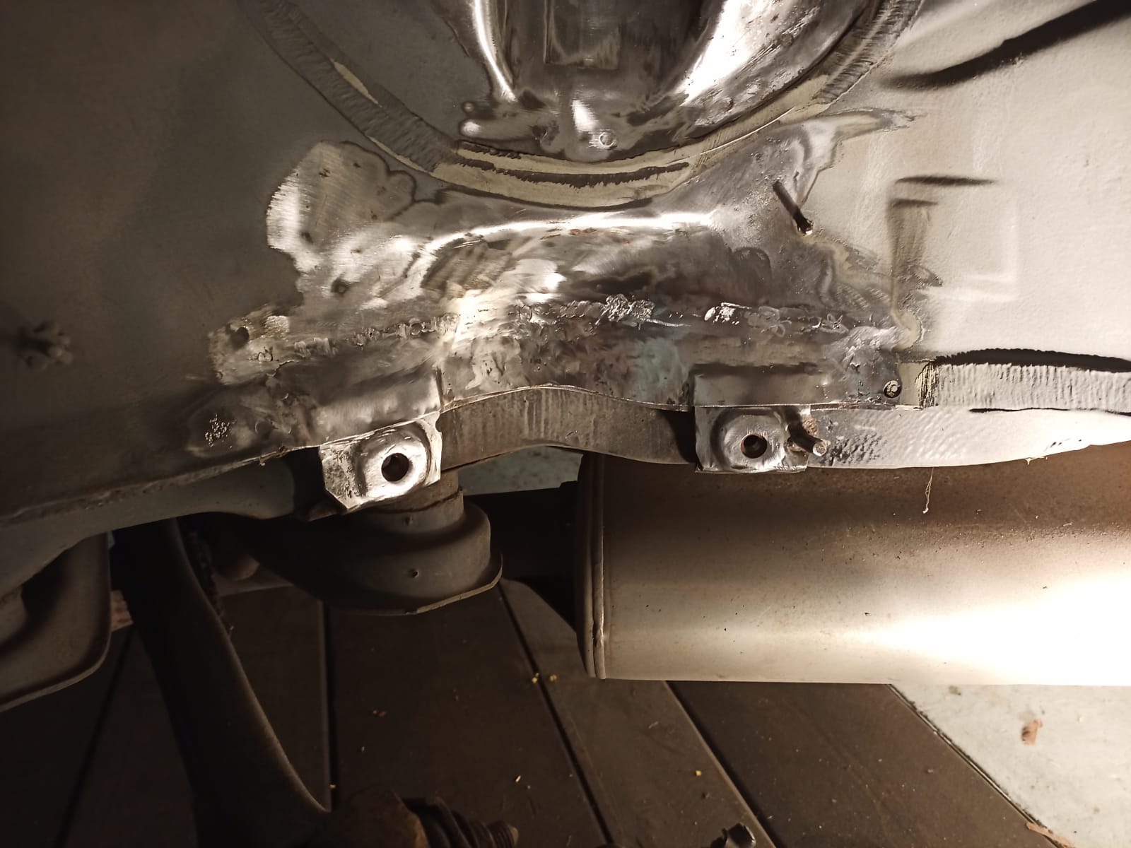

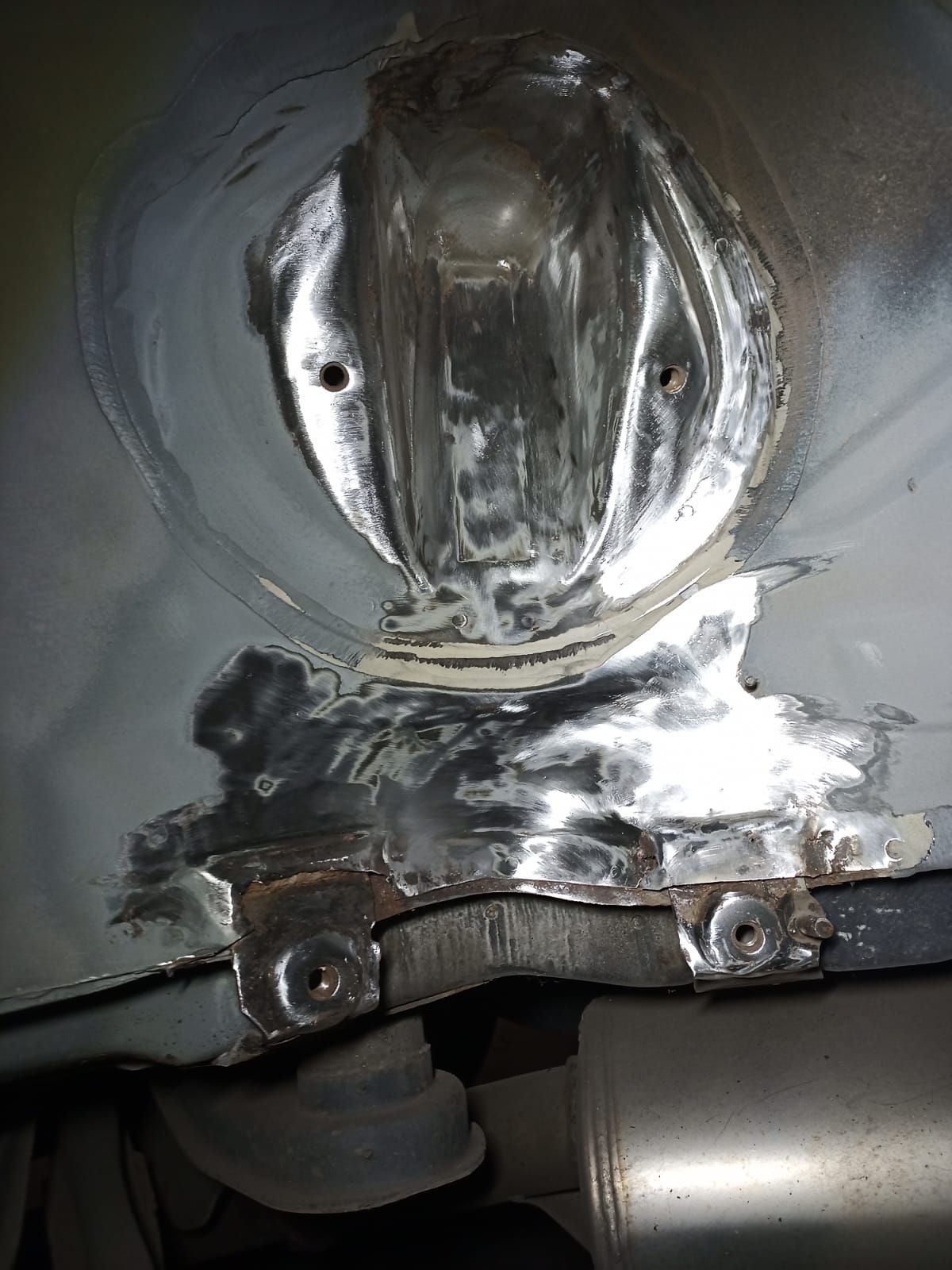

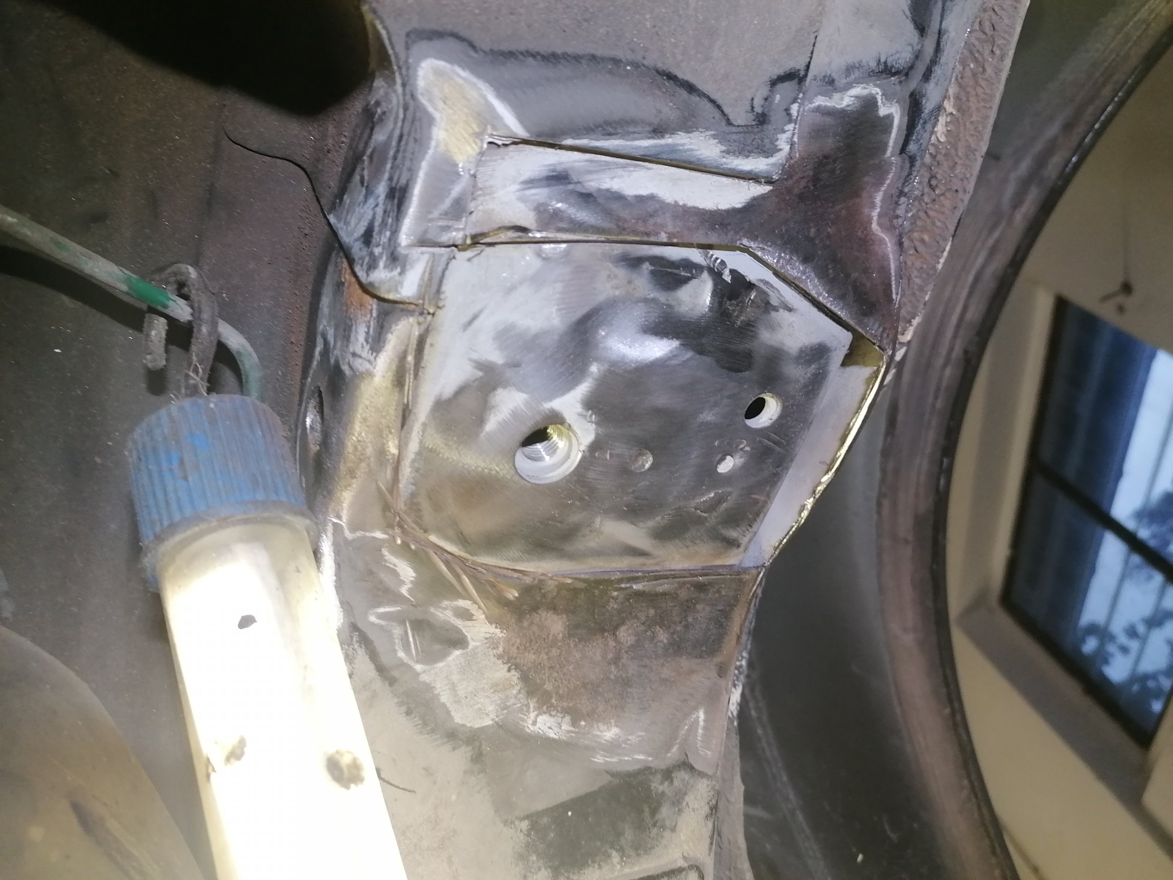

Seit langer Zeit habe ich mal wieder hier ein wenig rumgelesen und feststellen müssen das irgendwie viele 9-5 wohl die gleichen Rostprobleme aufweisen.

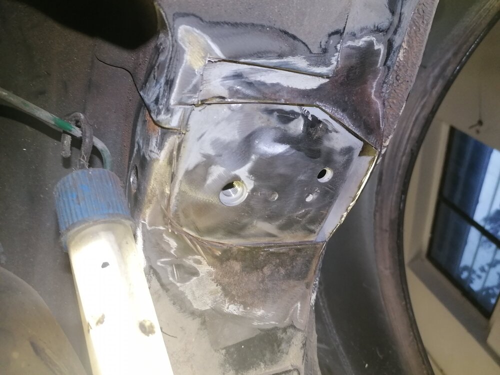

Bei meinem haben wir ebenfalls die hinteren Radhausecken komplett erneuert.
Die meiste Arbeit machten jedoch die Achsaufnahmen hinten. Oberflächlich gesehen sah alles garnicht so tragisch aus ,aber je tiefer man bohrte.............
Querträger ausbohren , rostigen Bleche ausschneiden ,erneuern.
Ansonsten steht das Auto wirklich gut da. Aber eben diese markanten Stellen.lxdo-8r-e736.jpg
Bearbeitet von Walter73
Wow, sehr gründlich gemacht. Konntest du das selbst machen, oder musstest du das bezahlen...?
