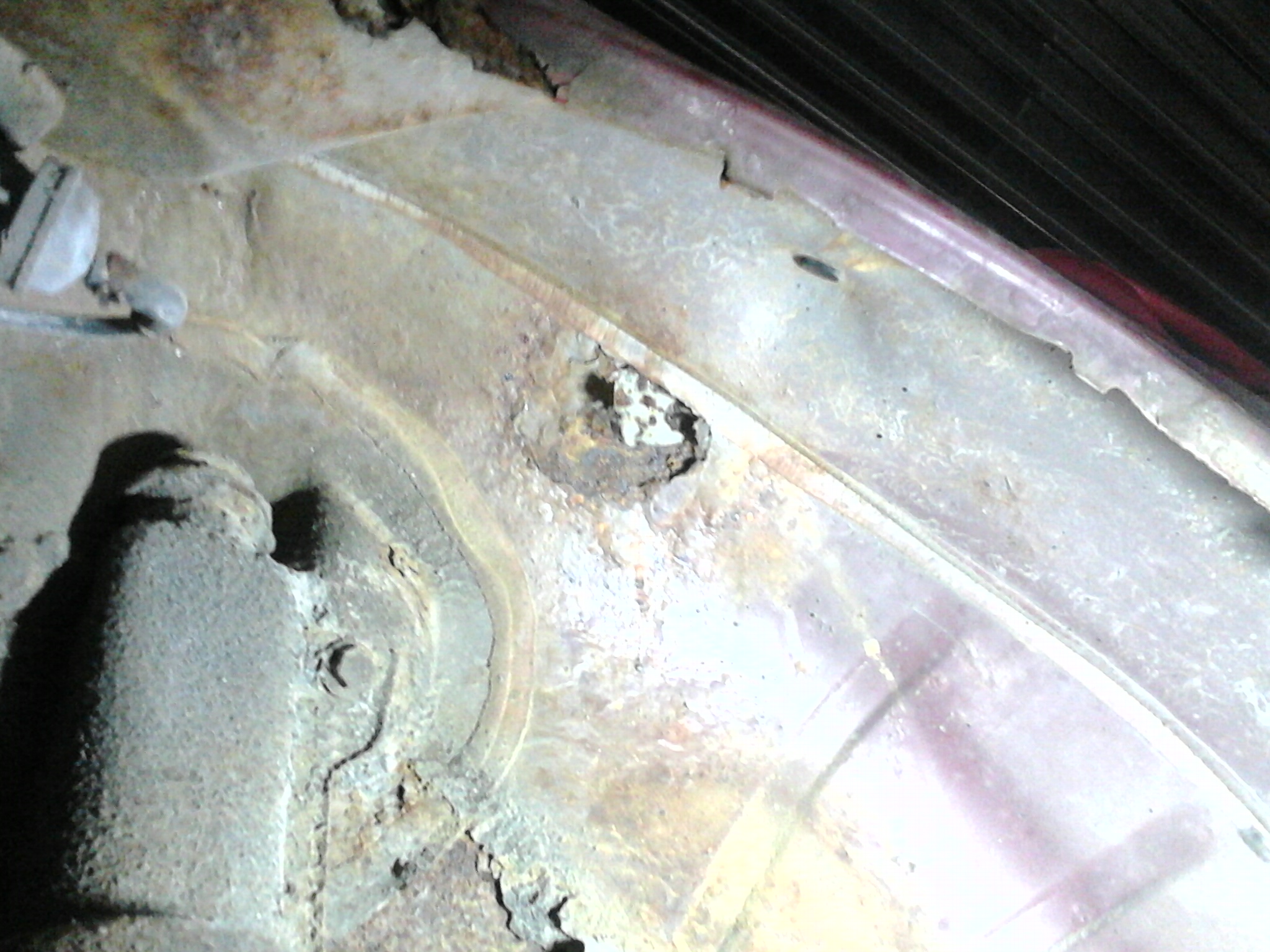

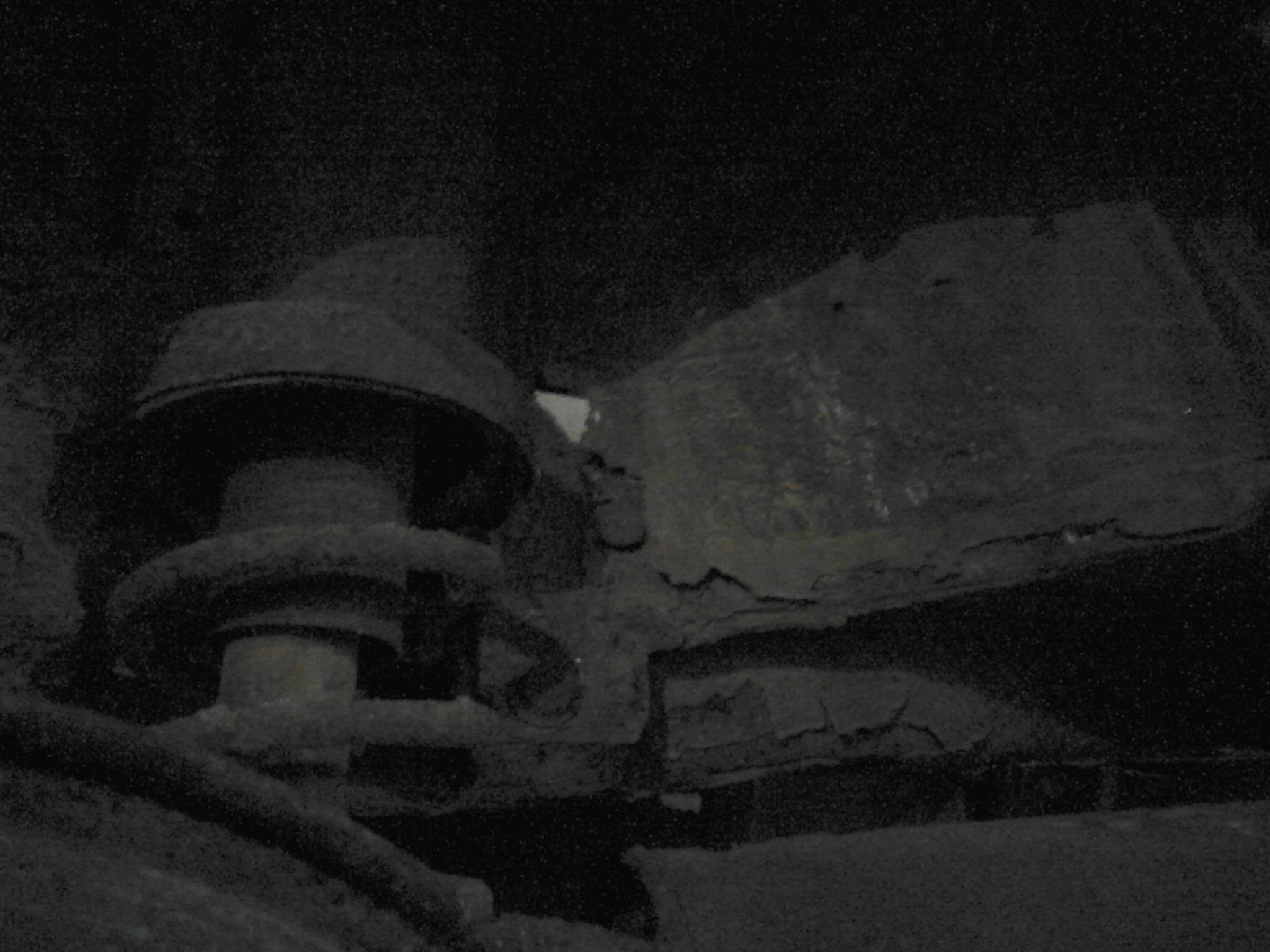

würde das Auto natürlich gerne weiter fahren. Was vergleichbares gibt es nicht.Punkt. Bin vorgestern jungen Stern E-200T-Klasse gefahren.........ich war mehr wie enttäuscht. Tut aber hier nix zur Sache. Um auf die Schweißkenntnisse anzusprechen.....Baustahl ist was anderes wie Karosseriestahl, da gibts schon was zu beaachten. Meines Erachtens müßte hinten alles ausgebaut werden, einschl. Tank Hinterachse und dem kompletten betroffenen Bereich im Innenraum, alleine um eine Brandgefahr auszuschließen. Das übersteigt meine Möglichkeiten, schon alleine deswegen das ein Familienangehöriger GdB 80% hat und ich deswegen nicht auf mein Auto verzichten kann.

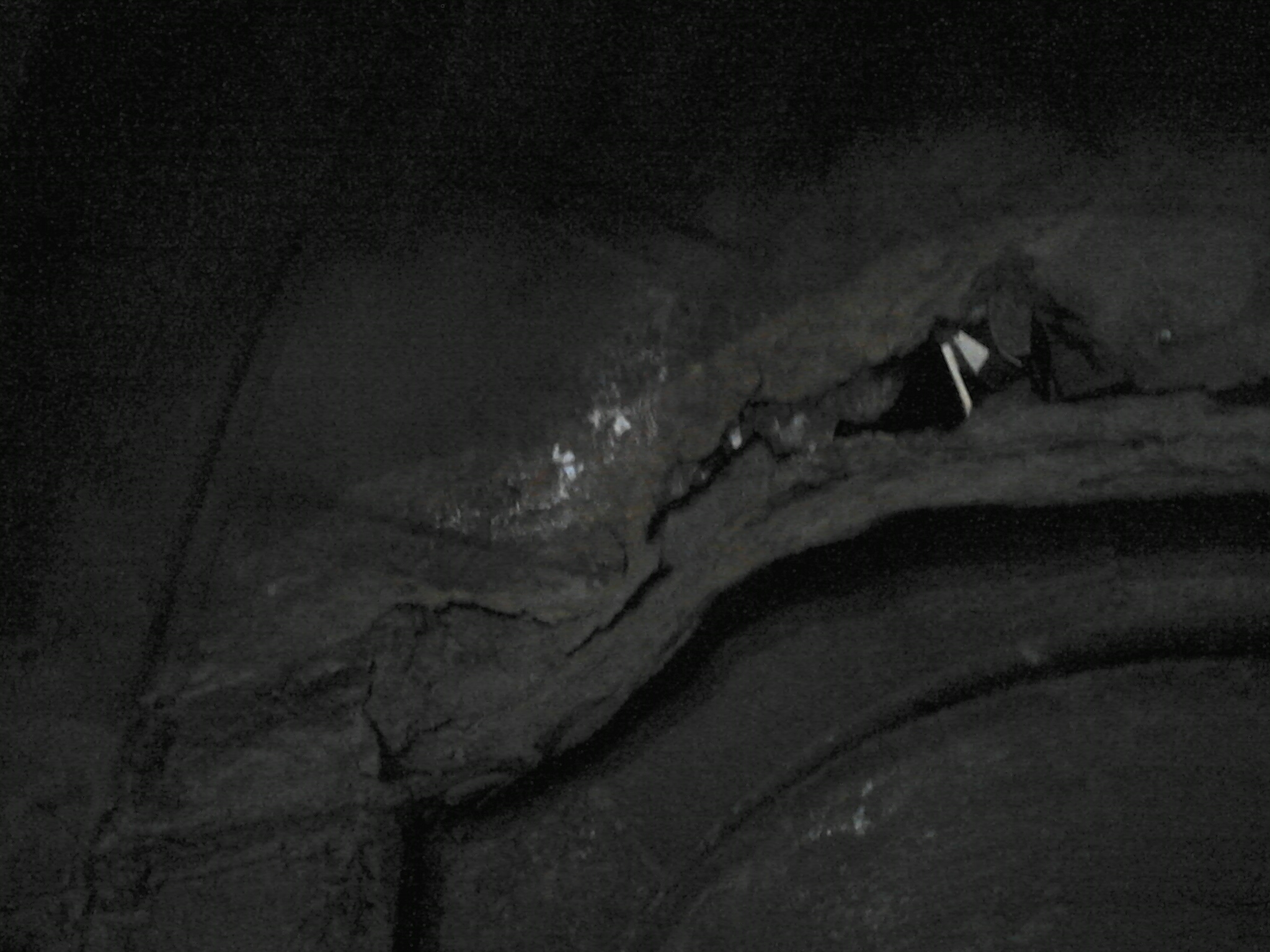

Mal noch ein paar Bilder von außen........und vom Motorraum. Gaskundendienst usw.......wie es sich gehört.
Das ist mir auch nachvollziehbar, und musst Du auch nicht. Dann schau Dich nach Betrieben um, die Deinen Anspruch an die Wiederherstellung erfüllen können und bei denen Du ein gutes Gefühl bei der Abgabe des Wagens hast. Diese Stellen betreffen inzwischen diverse 9-5 - ich zeige demnächst hier mal Fotos, da denkt man: zusammenkehren und einpacken. Nicht vergessen, die Radhausschalen auch mal abzunehmen, um zu schauen, was hinterm Kunststoff am oder im Blech noch ist.
Dass der Großteil Werkstätten kein großes Augenmerk auf Rost und Korrosion legt, ist mir inzwischen auch aufgefallen. Da wird sehr munter drumherum gearbeitet. Auch das kannst Du demnächst konkreter kommunizieren, dass ankommt, dass Du den Wagen insgesamt noch länger erhalten und halten möchtest. Mein Eindruck ist, auch modellübergreifend: die meisten SAAB sterben letztlich den Karosserietod. Das muss nicht sein.

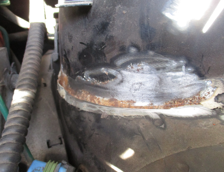

Mal zwischendurch was zur "Abwechslung" - obwohl auch nur eine andere Lokalisation des bekannten Problems Nahtabdichtung: Federbeindom vom Motorraum aus:

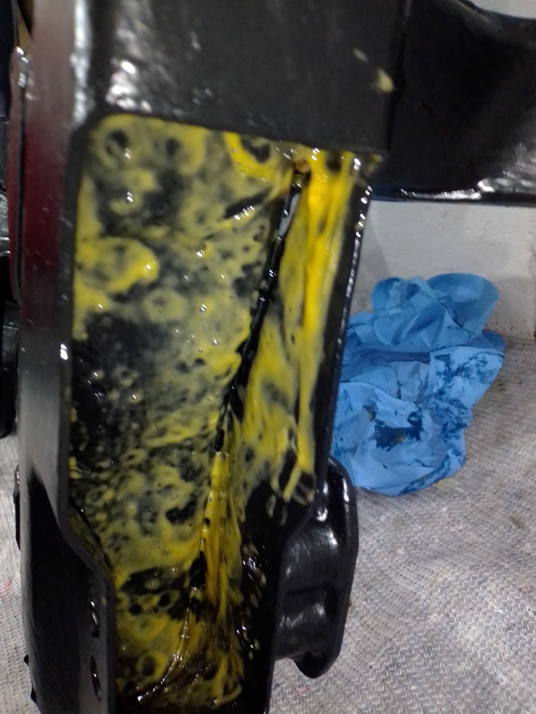

Wahrscheinlich mache ich da keine neue Nahtabdichtung drauf, sondern nach Kovermi kommen Owatrol und BK in den Spalt.
Ich habe mittlerweile fast immer Rostumwandler im Auto und versuche ihn bei jeder Rostsichtung einzusetzen.
Manchmal vergesse ich es auch oder es kommt vorerst der Rostlöser mit MoS2 drauf.

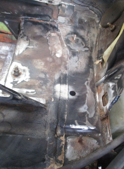

Zum nächsten TÜV muss definitiv der andere hintere Radlauf bebrutzelt werden
Motor ausbau mit Hilfsrahmen ....

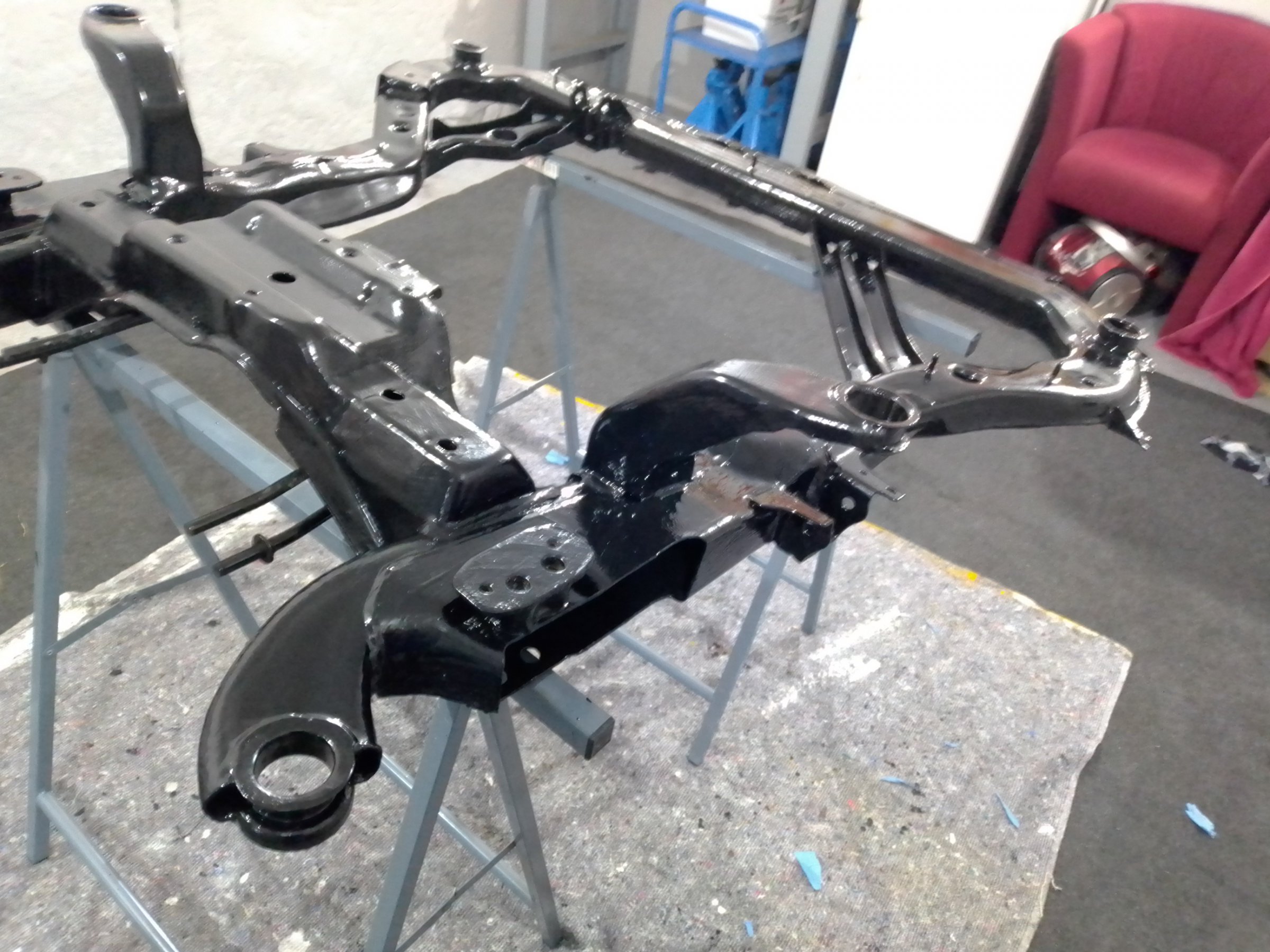

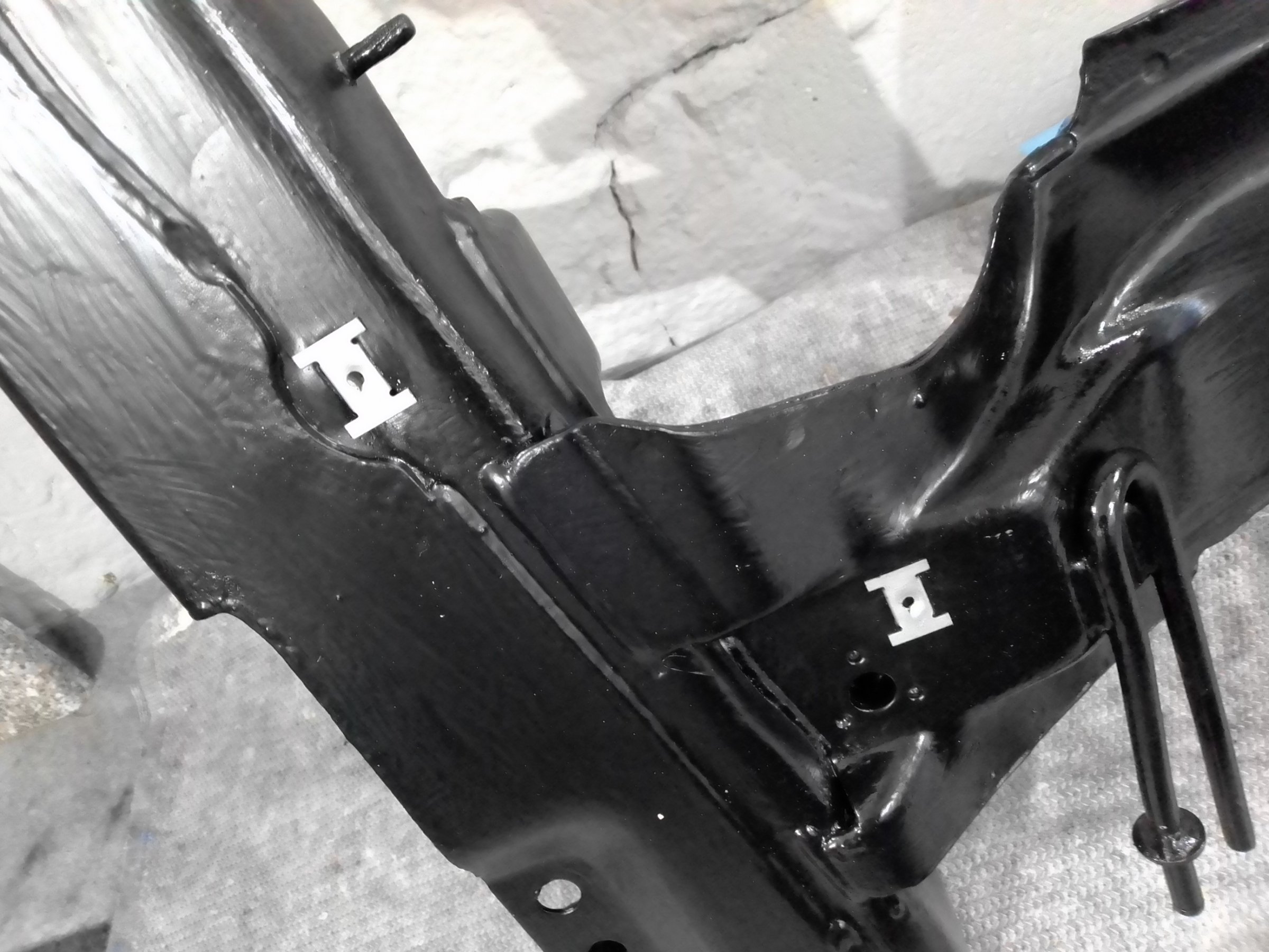

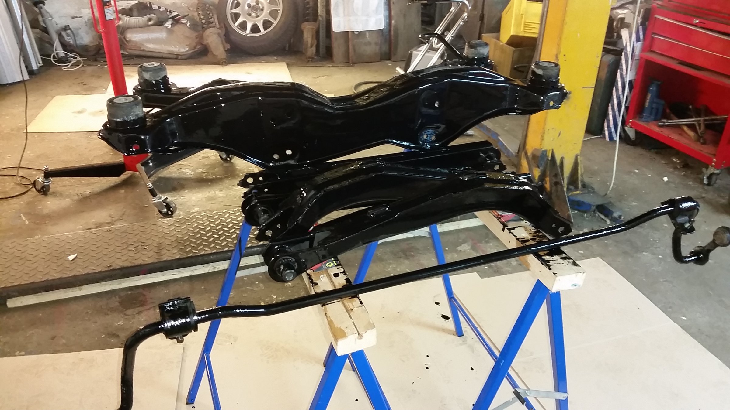

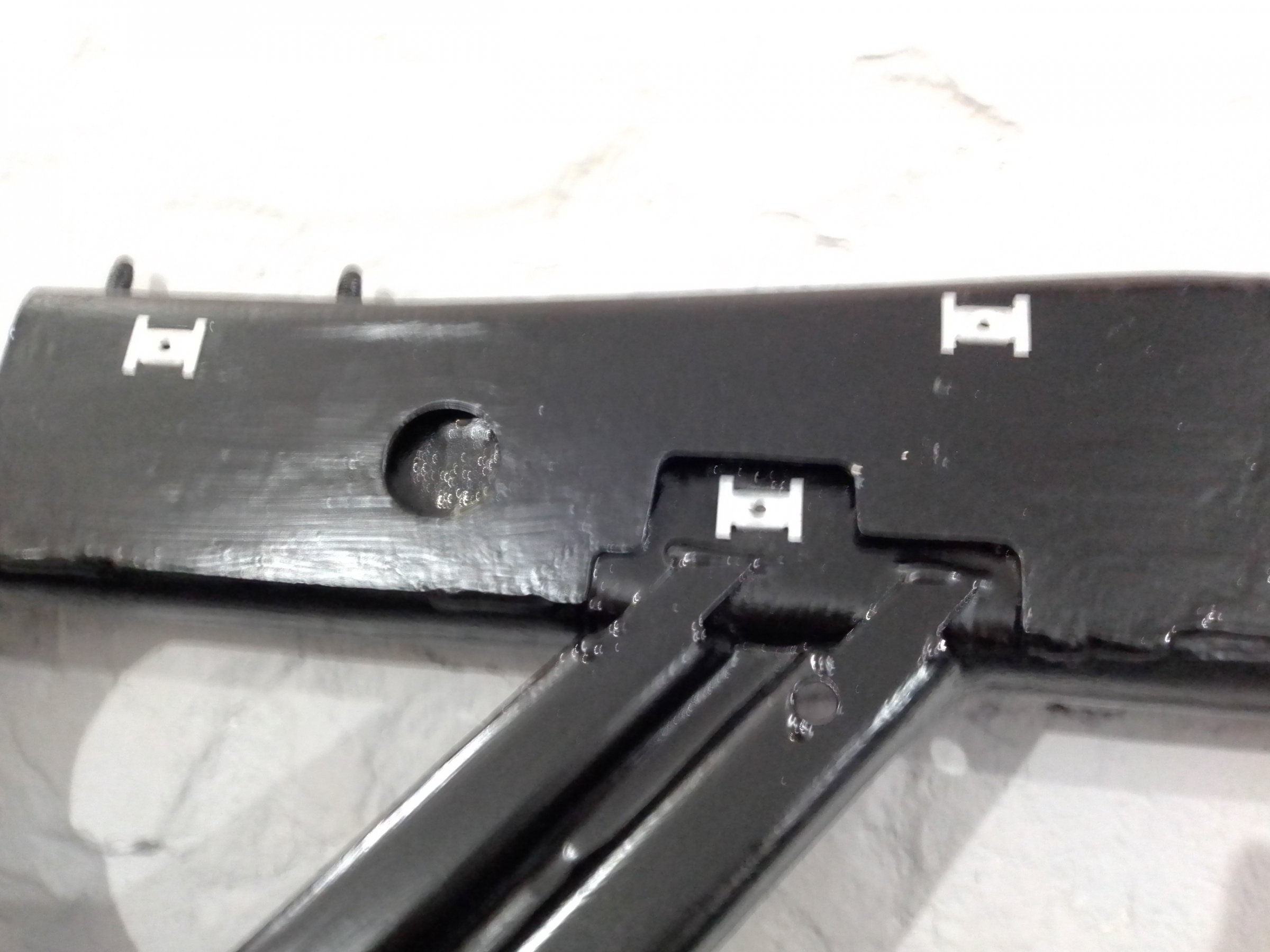

Gab oder gibt noch Achsteile die sehen viel viel schlimmer aus. Habe mir aber bereits einen neuen Hilfsrahmen zugelegt und diesen wieder aufbereitet. Muss nur noch die Buchsen einsetzten.
Na das sieht doch schick aus. Schön mit Fluidfilm geflutet. Welche Farbe hast du genommen? Hab ich 2016 bei meinem auch schon gemacht incl. neuem Lenkgetriebe.
Grüße Christian
P.S. Die Buchsen machst du doch in 30Minuten. :biggrin::top:
Das ist Brantho Korrux 3in1. Zuvor entrostet, mit Rostumwandler behandelt, dann mit Owatrol gestrichten und dann mit Farbe gestrichten. Mit dem verbauten Lenkgetriebe habe ich gekämpft bis die festgegammelten Schrauben ausgebohrt waren :-P
PS: Habe das passende Werkzeug schon auf der Beobachtungsliste aber will nun erst meinen Motor mal reinhängen. Dauert schon viel zu lange :-(
Und das Brantho Korrux 3in1 hält auf dem öligem Owatrol?

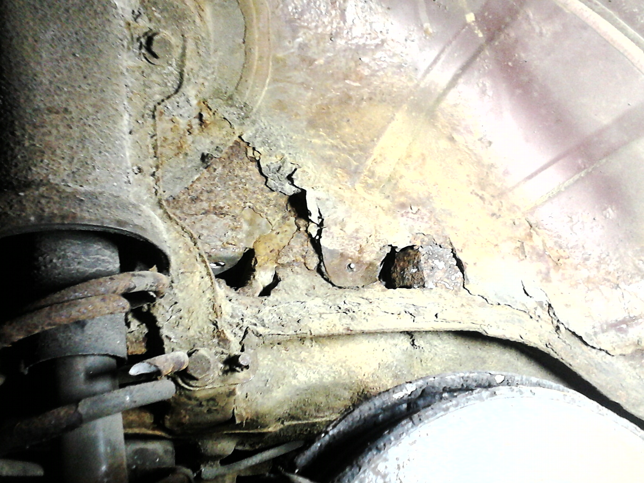

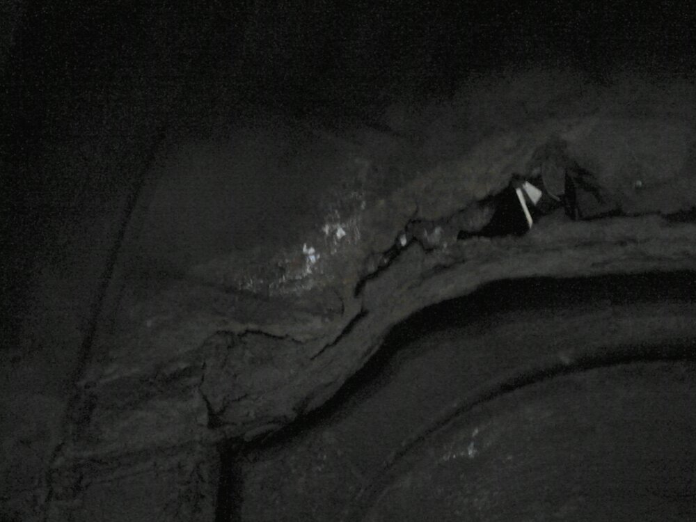

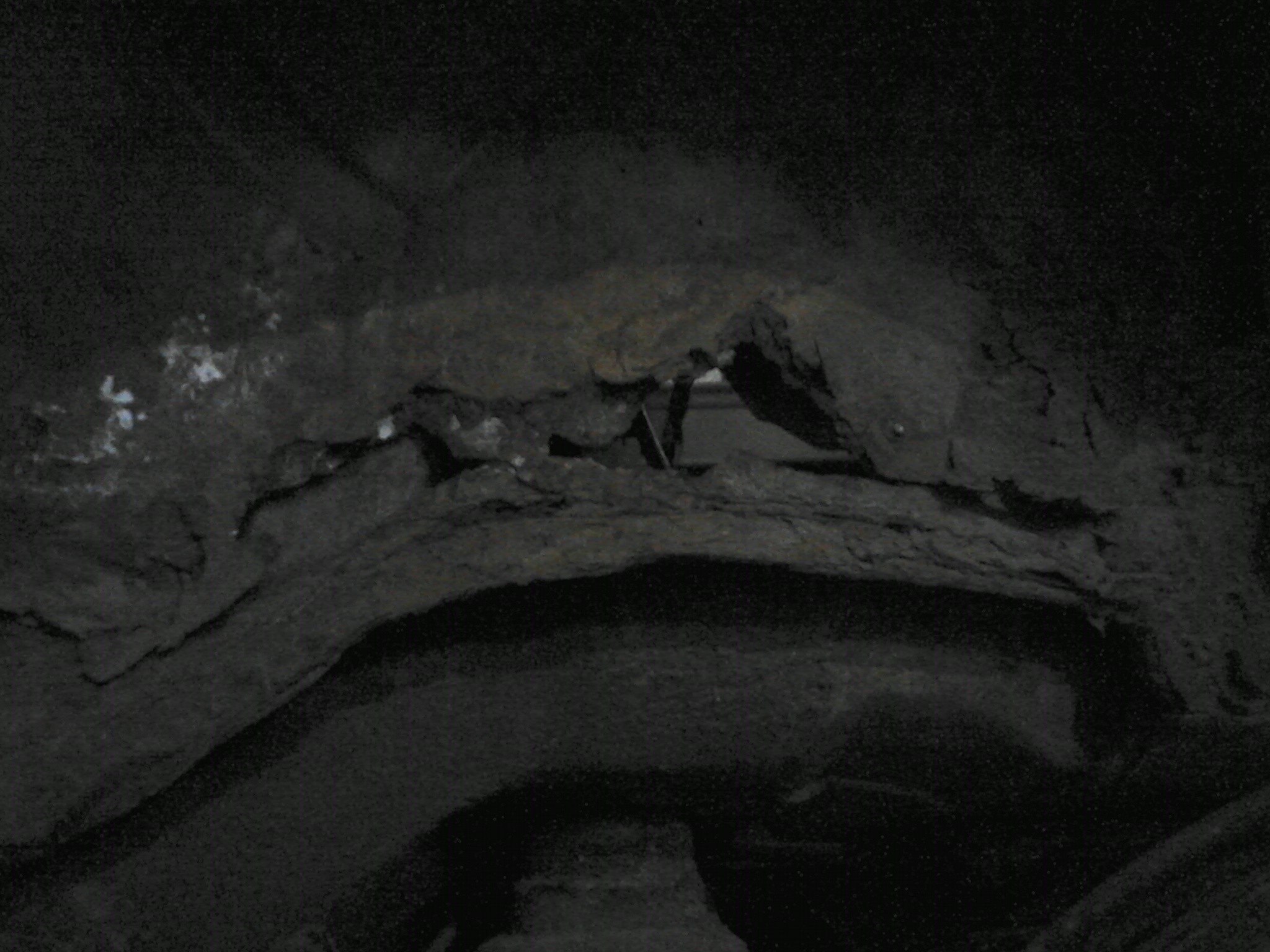

ich kann nur sagen, ohne "Hämmerchen" fällt das bei visueller Kontrolle nicht auf.
Von der rechten Seite sind die Bilder. Die linke Seite war tadellos, optisch bis ich, weil ich das selbe vermutete, ebenfalls mal etwas geklopft habe. Schade das ich vor dem "Hämmerchen" keine Bilder gemacht habe.........
Da hilft keine visuelle Kontrolle.
Ich habe noch TÜV bis 04/2021 also kann ich noch bis spätestens Juni/21 fahren. Ich selbst kann das nicht reparieren, mir bekannte Werkstätten haben abgewunken.
Das Auto müßte wie bei Heuschmid komplett entkernt und aufbereitet werden. Wenn ich meinen Kaufpreis von 12.000€ von 02/2011 zugrunde lege, muß ich doch sagen............"bis der TÜV uns scheidet"
Schade drum, so ein AERO macht richtig Spaß auf der Autobahn..............

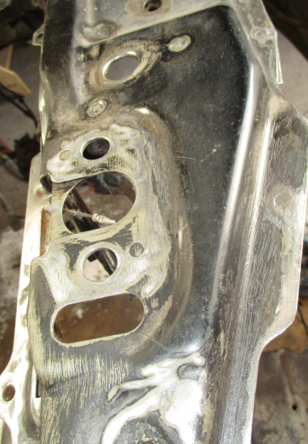

Noch ein paar Stellen:

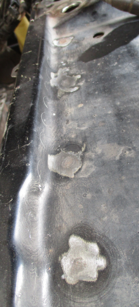

Am Schlossträger (und anderswo) weisen alle Schweißpunkte Rost auf, selbst die, über denen der Lack noch unauffällig scheint, desweiteren fast alle Falze im Motorraum, alle Stehbolzen...

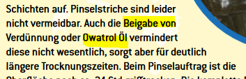

Ja. Offiziell soll das BK auf das durchgetrocknete Owatrol, aber ich habe es, wenn Zeit knapp war, auch schon aufs frische Owatrol aufgetragen, dann dauert das Trocknen zwar länger, aber es hält trotzdem.
Vertragen tut sich beides, in der Anleitungen im KSD wird das Zusetzen von Owatrol zu BK 3in1 auch erwähnt, wegen der längeren Trocknung aber nicht empfohlen.

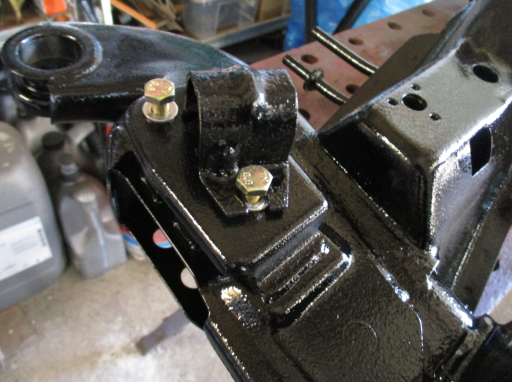

Ich hatte den hinteren Hilfsrahmen seiner Zeit mit Owatrol eingepinselt und dann KD-Chassislack drauf.
Hält Bombe und es sieht aus wie lackiert, weil der Lack schön zusammen läuft:top:
Besonders gut geeignet für die Bremssättel.....
Ja, der Chassislack ist optisch wirklich klasse - ich habe ihn bei meinem Hilfsrahmen auch als letzte Schicht verwendet.

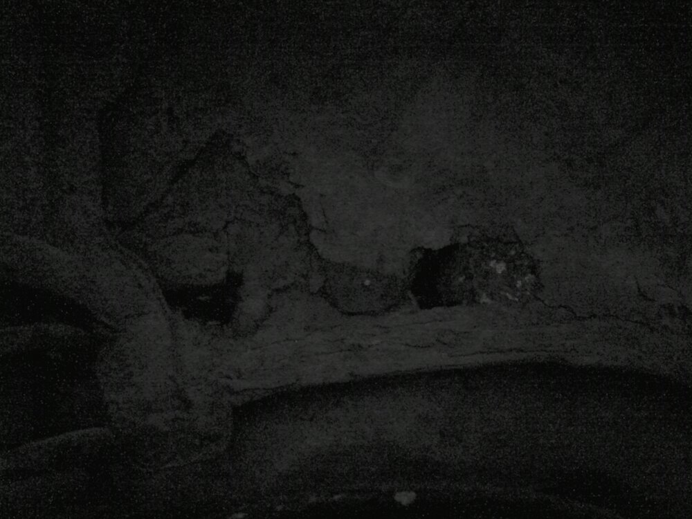

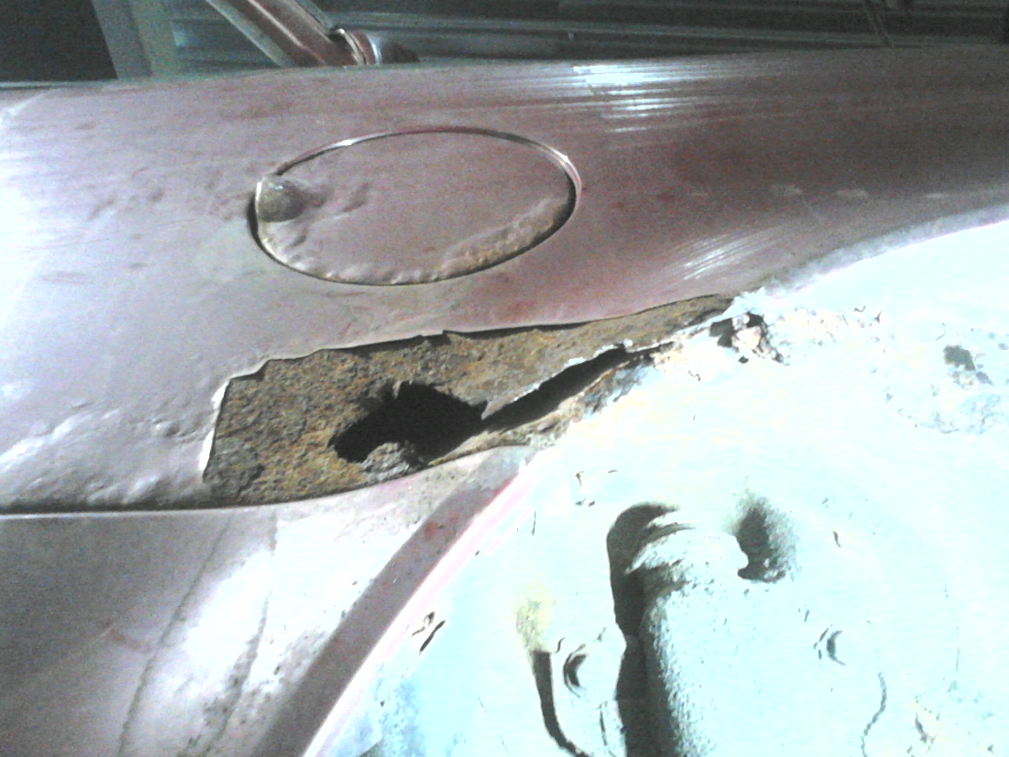

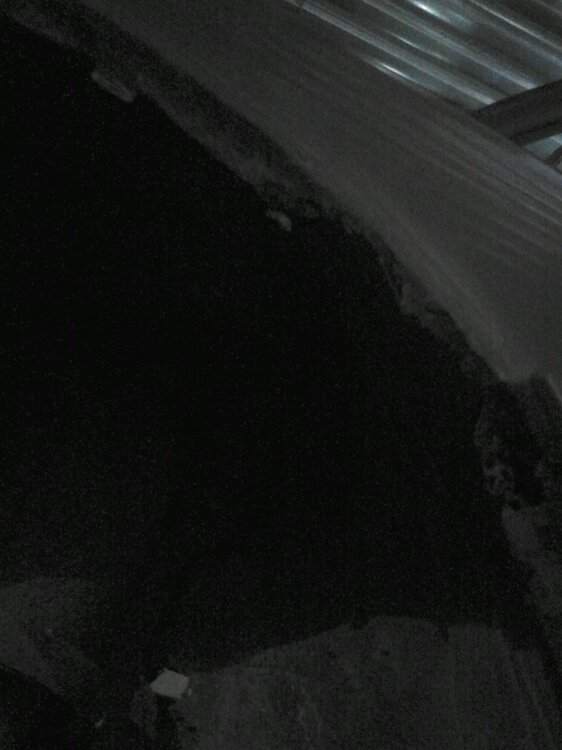

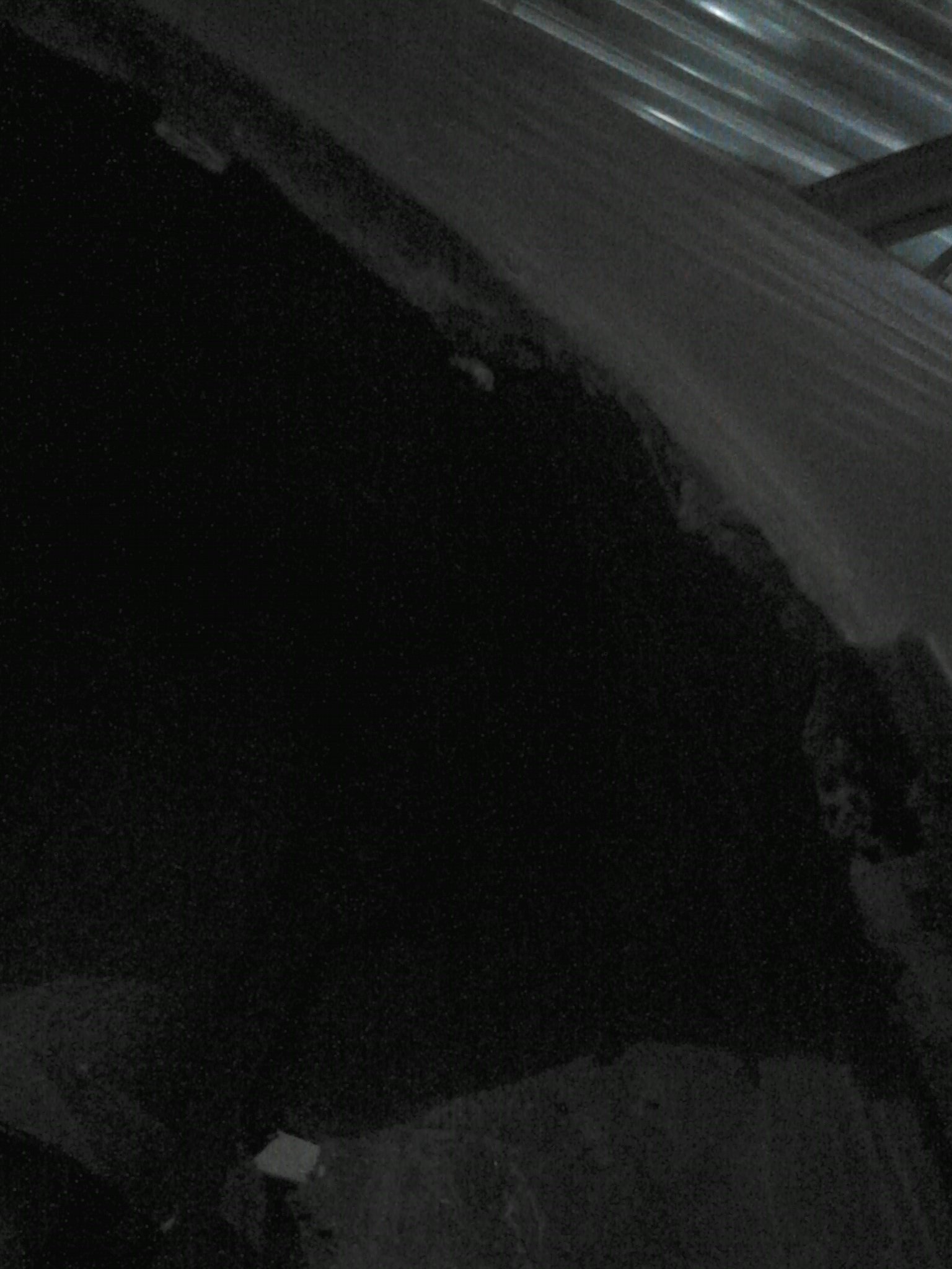

Ich stelle hiermit noch die versprochenen Fotos eines Exemplares ein, das mich ganz schön schockiert hat... Ihr dürft mal raten, um welches Modelljahr es sich bei dem Wagen handelte.
Bearbeitet von StRudel
Der Rost kam für den traurigen Wagenbesitzer bestimmt ganz plötzlich.
