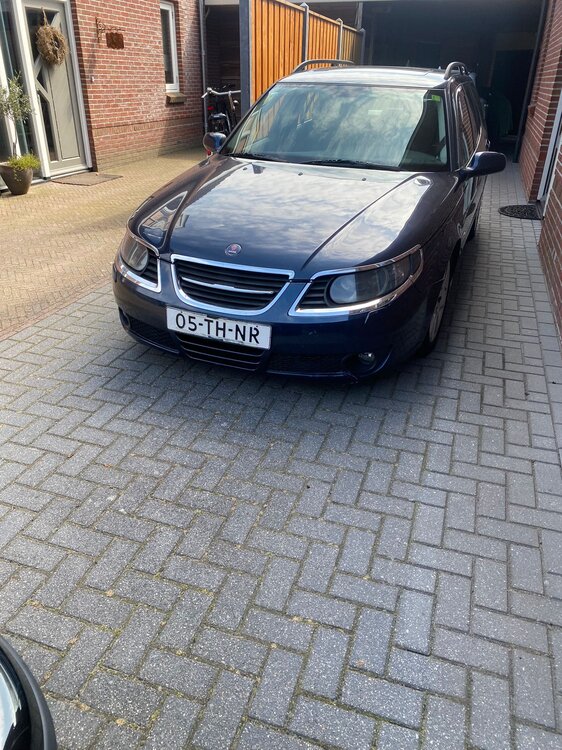

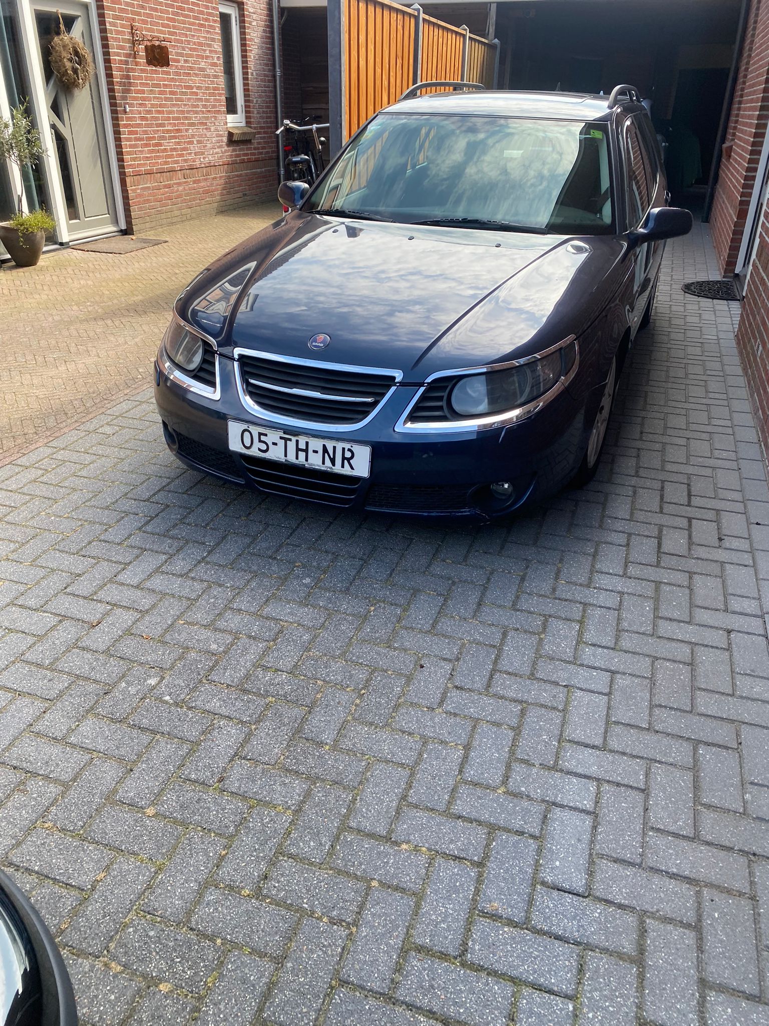

9-5 Chrombrille, 1,9TiD Automatik. Die vielen km sind unerheblich. Technischer Zustand ist fast perfekt für 1200€
Sieht super aus und Preis / Leistung passt auch. So langsam finde ich die Chrombrille wirklich schön.

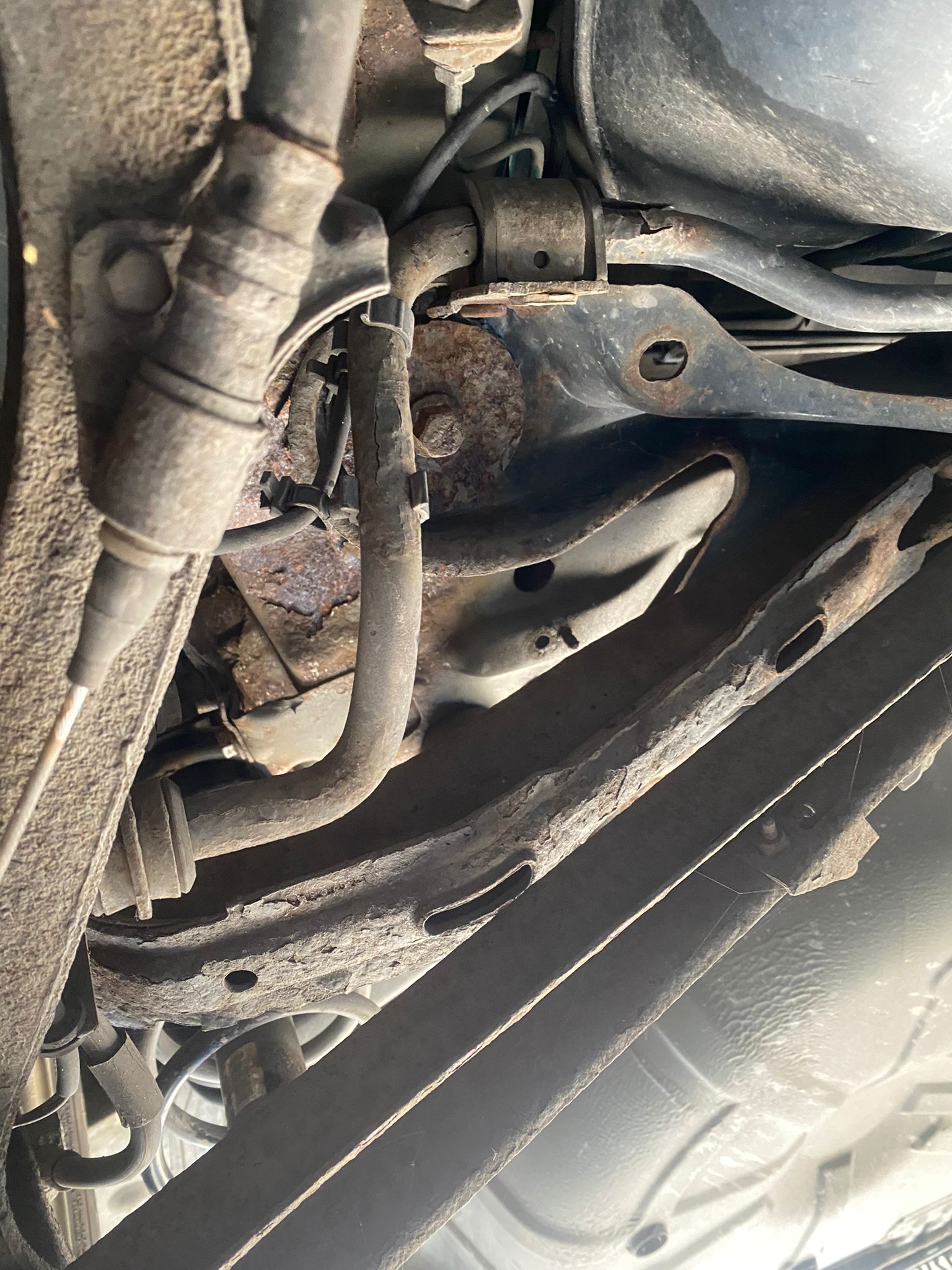

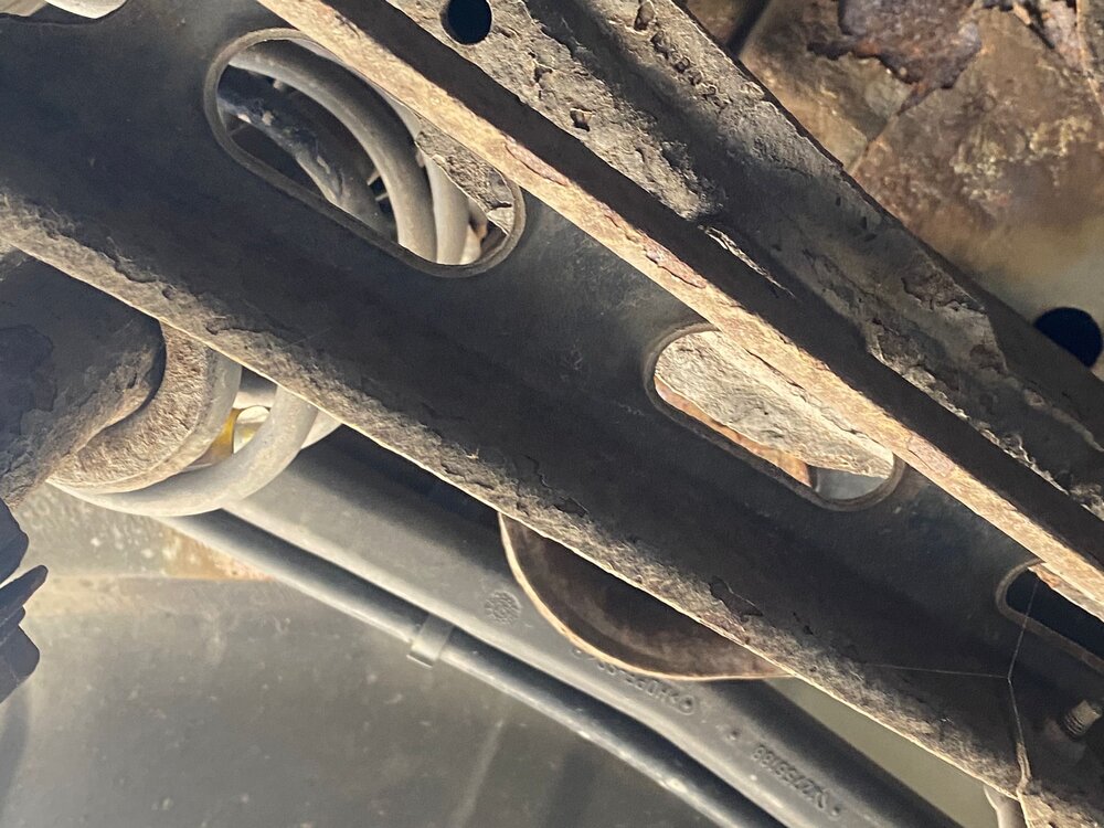

Die Chrombrille kann auch gut Rosten. Ich werde heute das Modell schlachten, welches ich ursprünglich richten und fahren wollte. Das und der Holländer sind gleich alt. Der Holländer wurde stets gepflegt und hat noch nie Salz gesehen, während der Andere nur hier in Österreich unterwegs war und als Baustellenkombi genutzt wurde. Da sind die Längsträger hinten nur noch Fragmente
Wenn ihr wollt, mach ich Bilder
Mich würden Bilder interessieren.

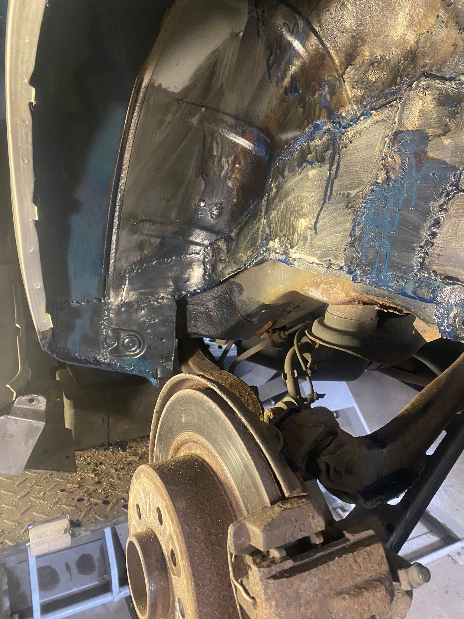

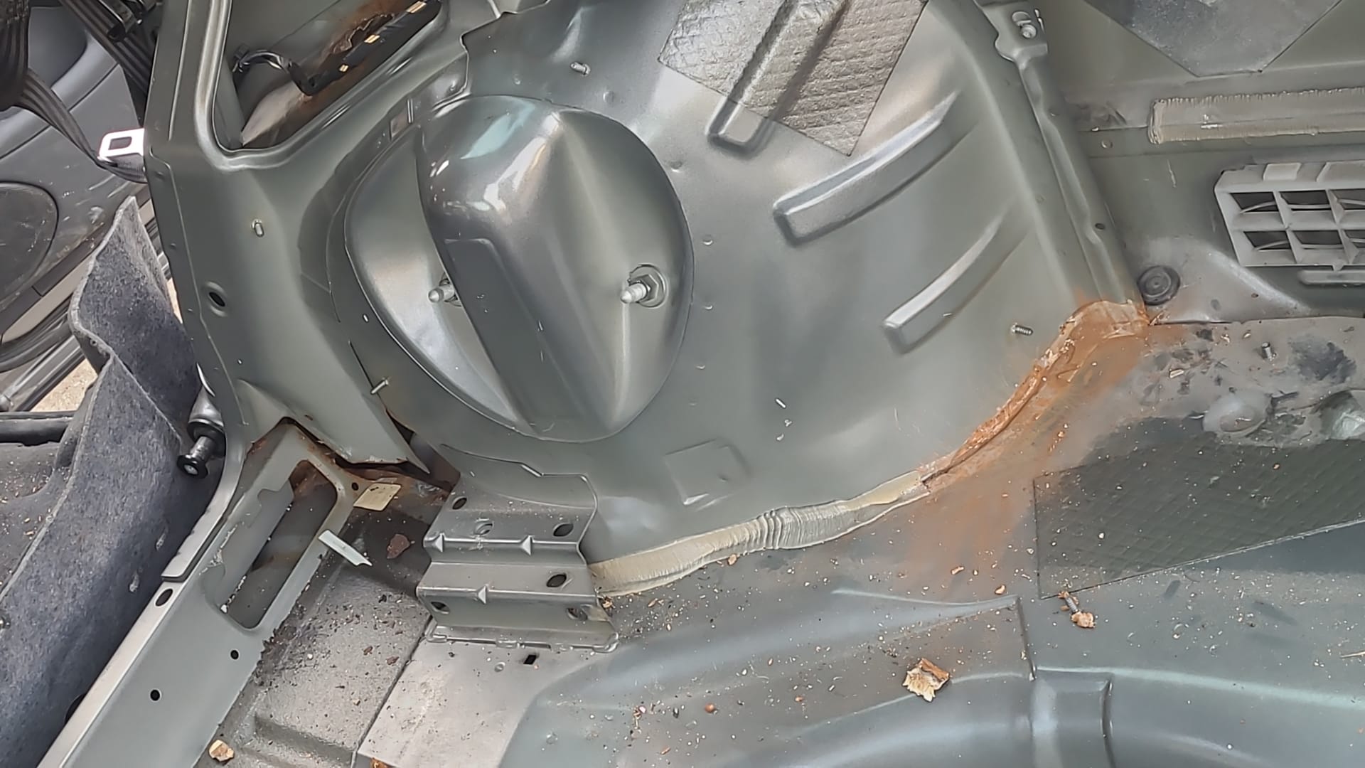

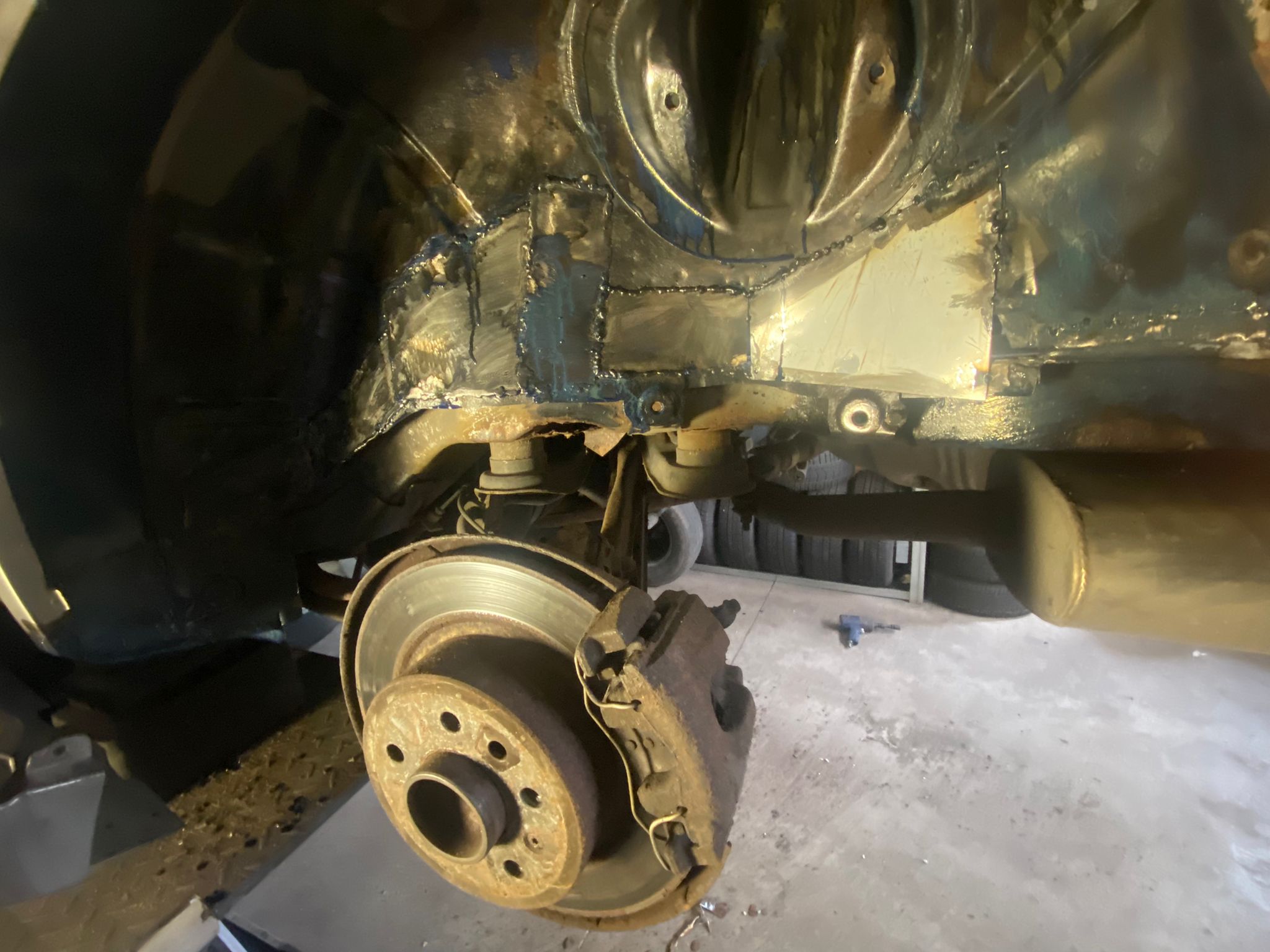

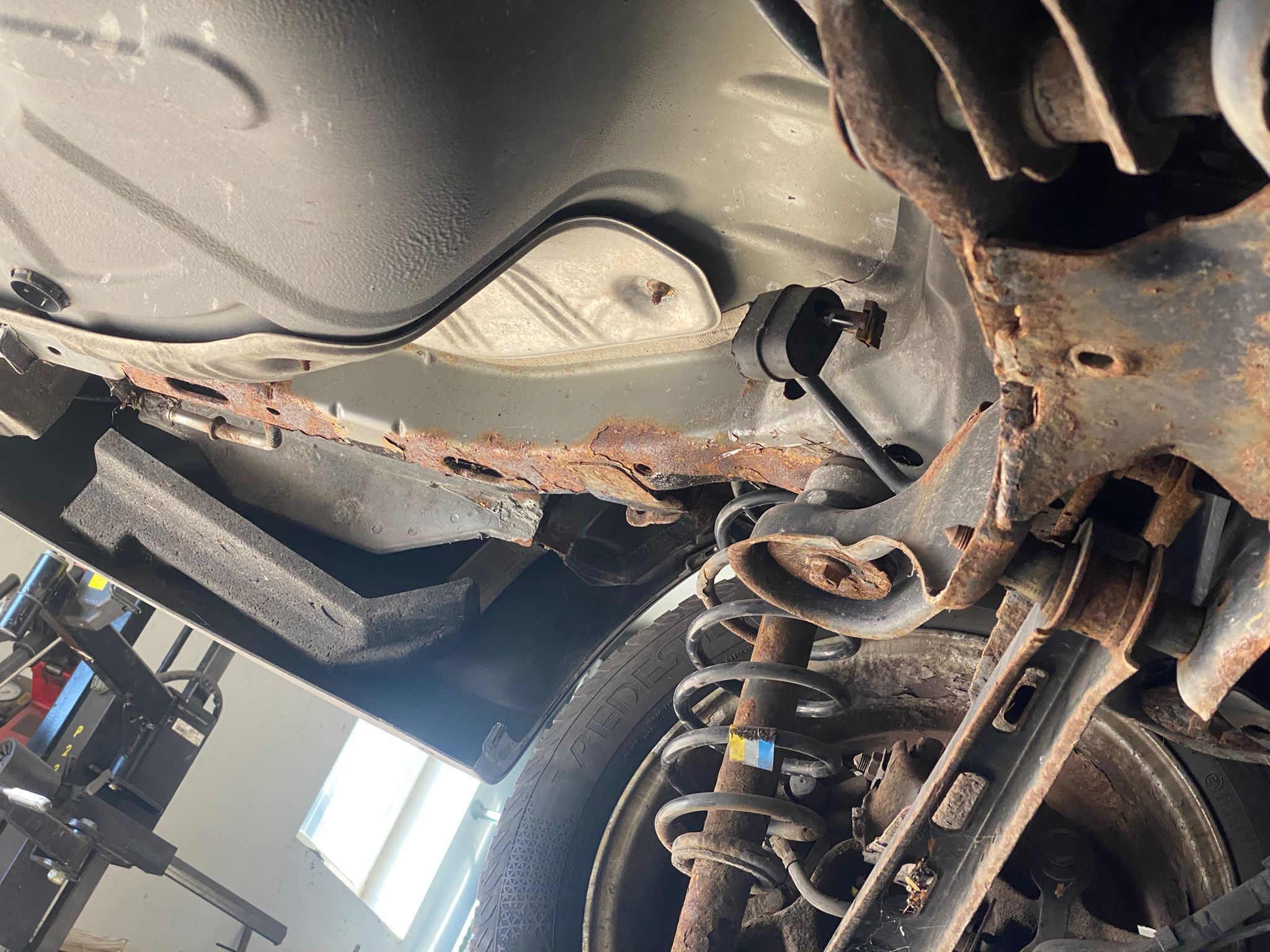

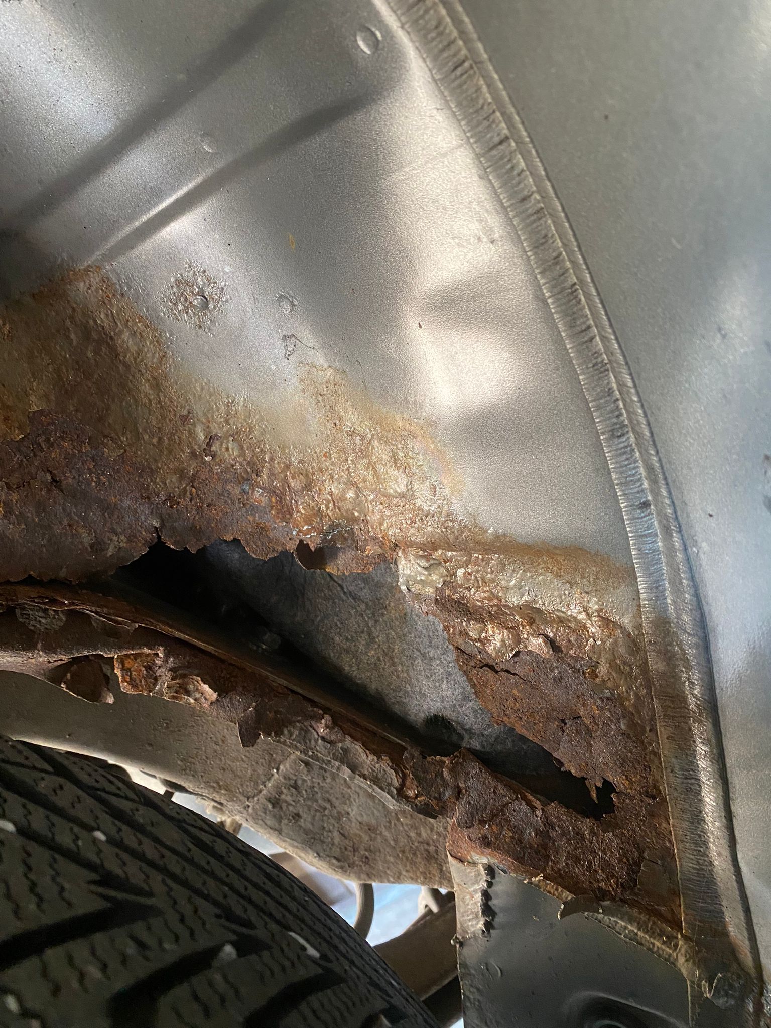

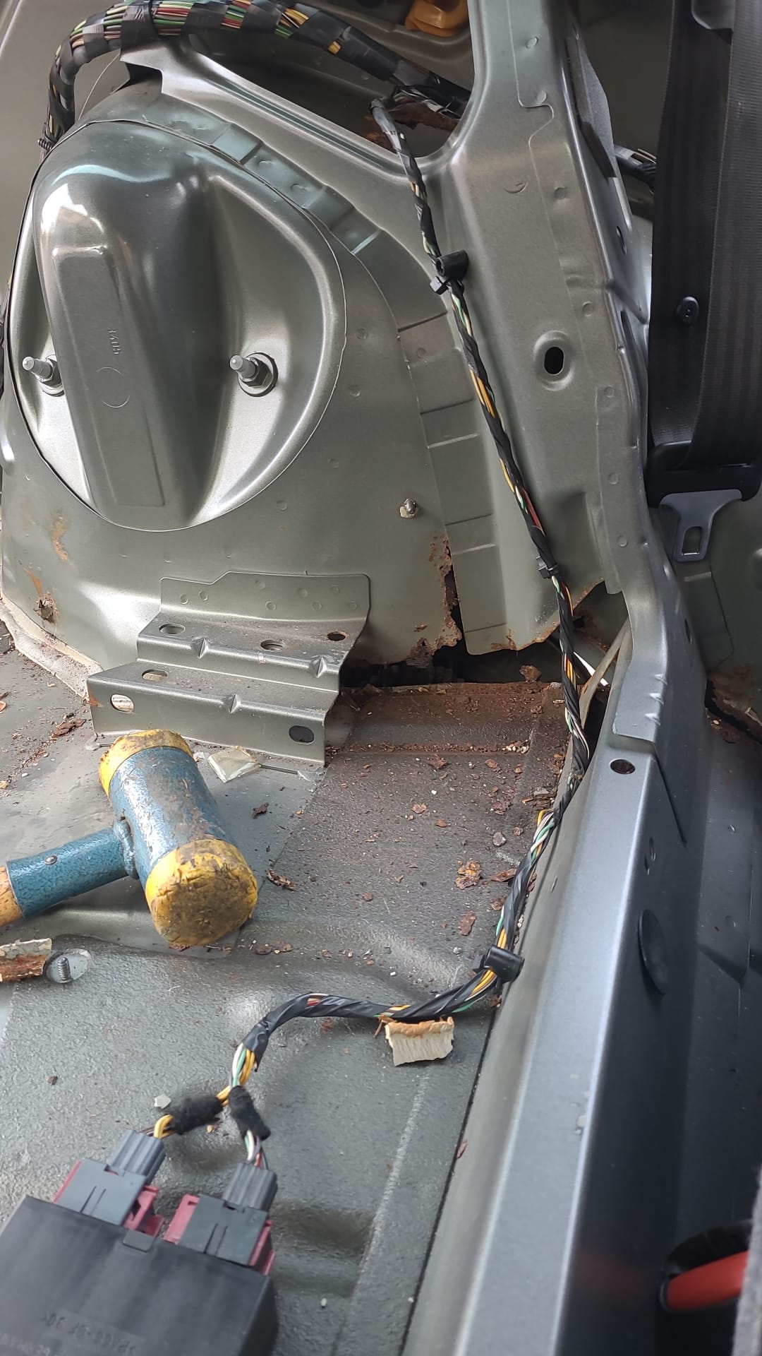

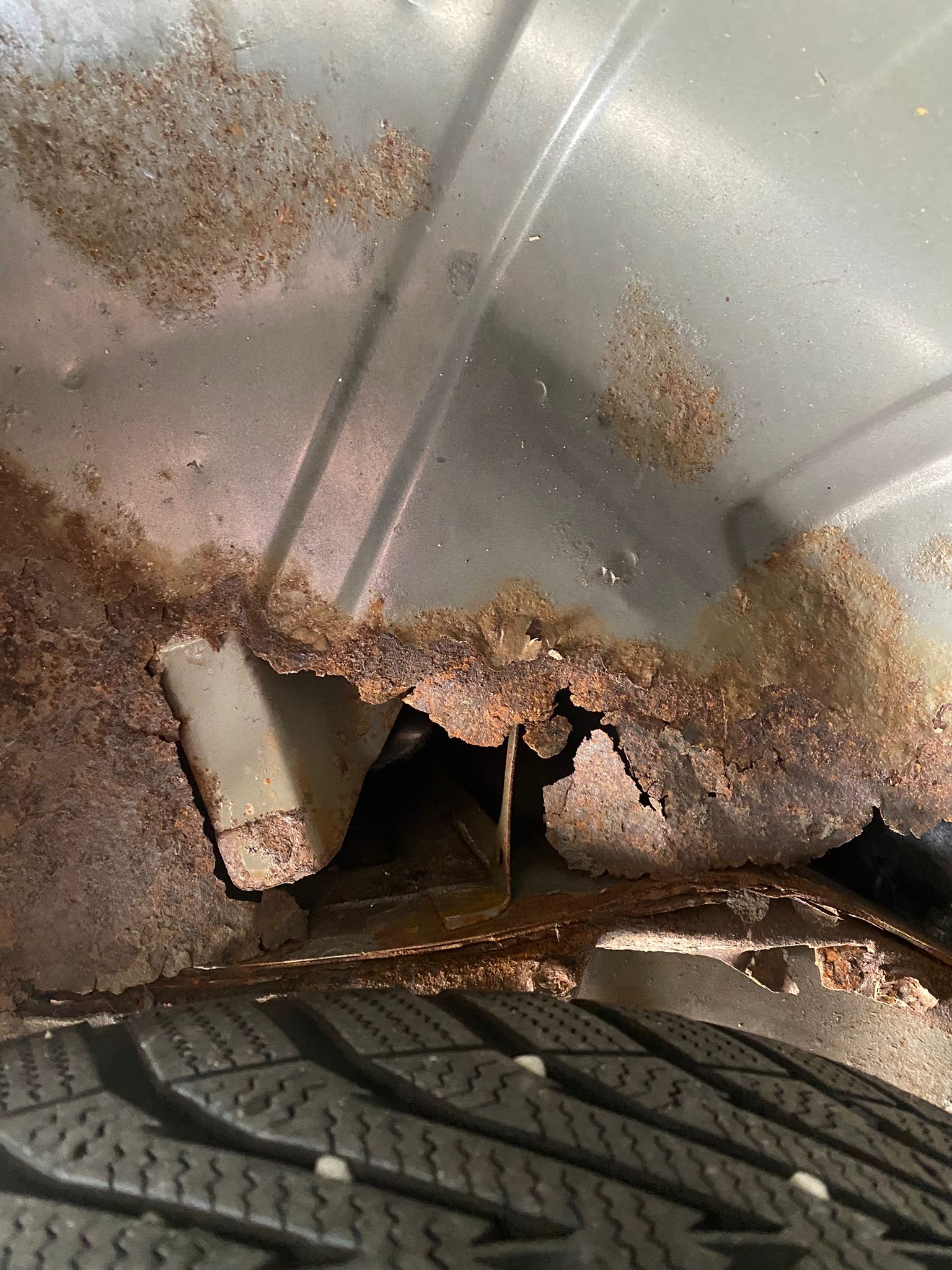

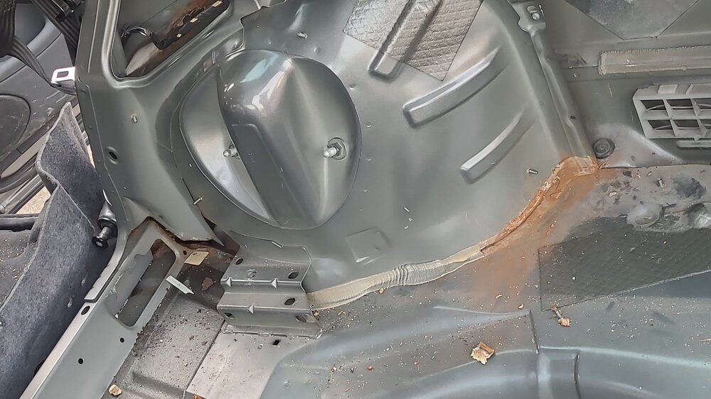

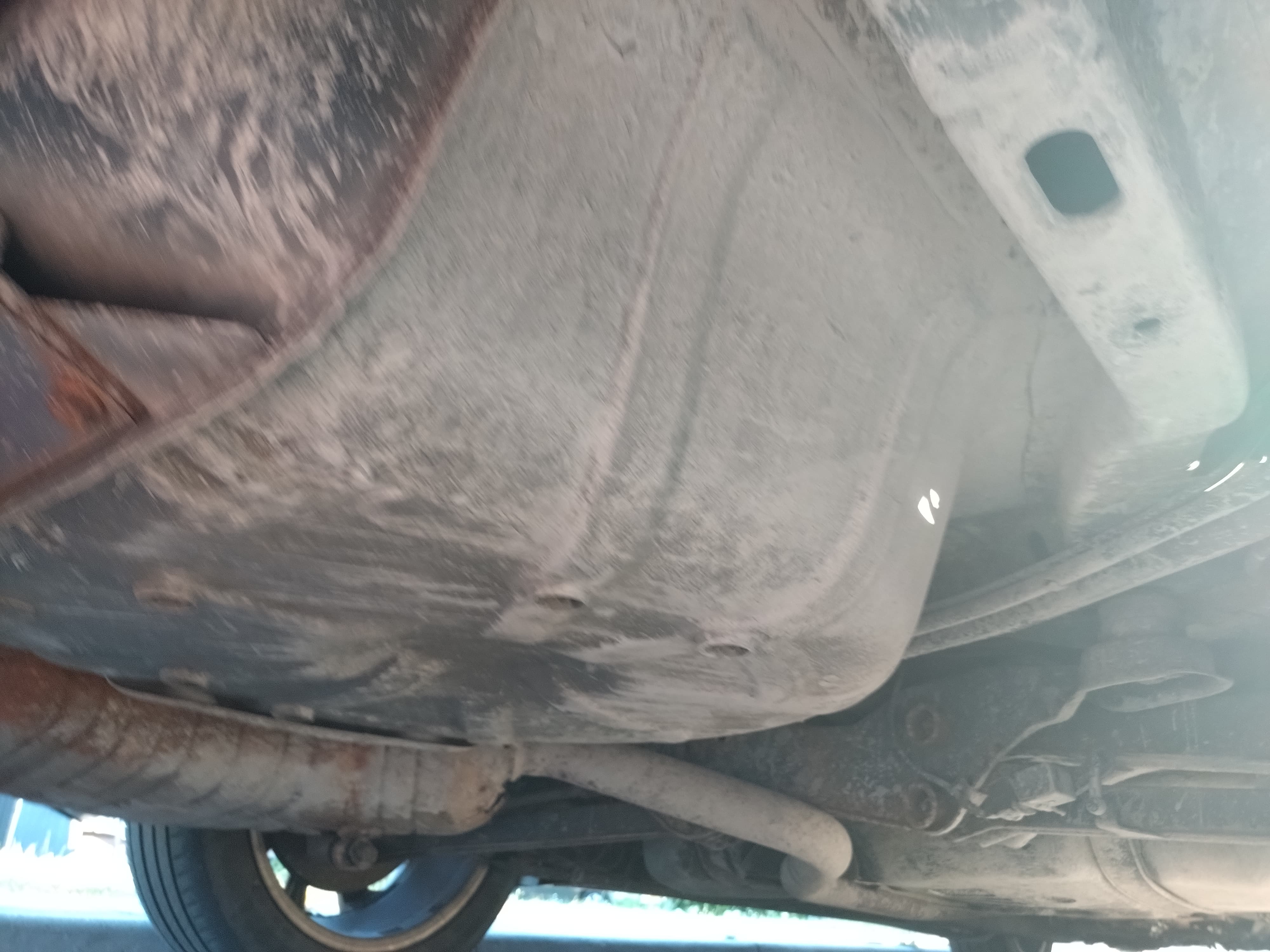

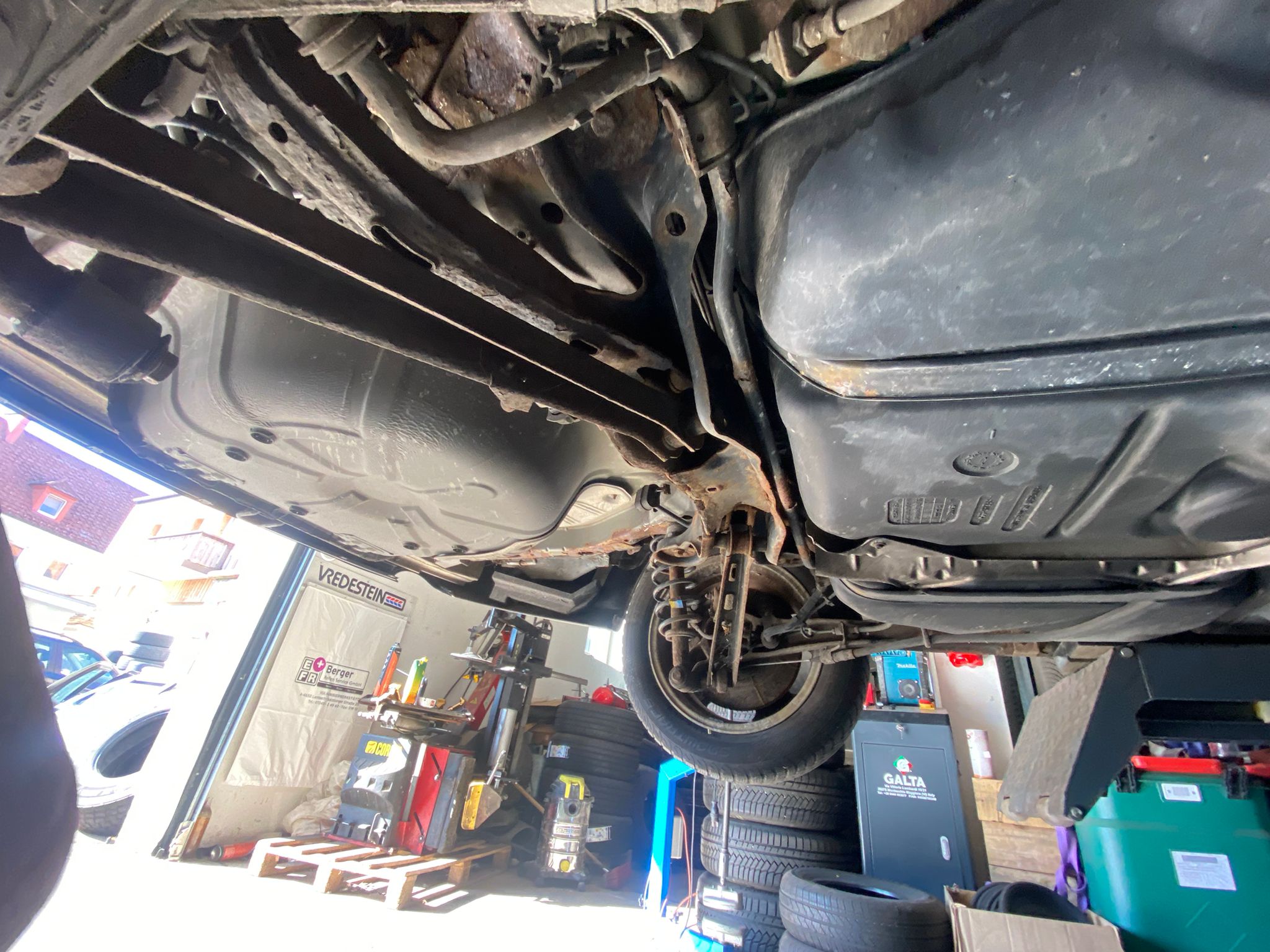

Der Schlachter von 2006. Beispielhaft hier das rechte Radhaus und die Bodengruppe im Heck. Links hatte ich zu schweißen begonnen.
Außerdem Rost an der Heckklappe (was aber Unachtsamkeit geschuldet war) und am Tankdeckel. Die Türen scheinen gefährdet, aber nicht immer.
Bearbeitet von Der_Mannes

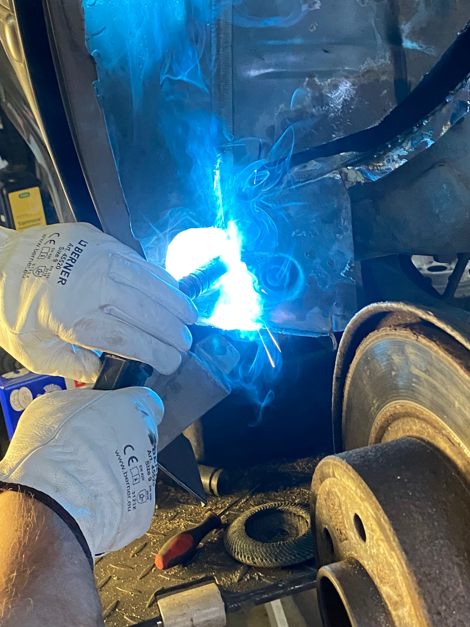

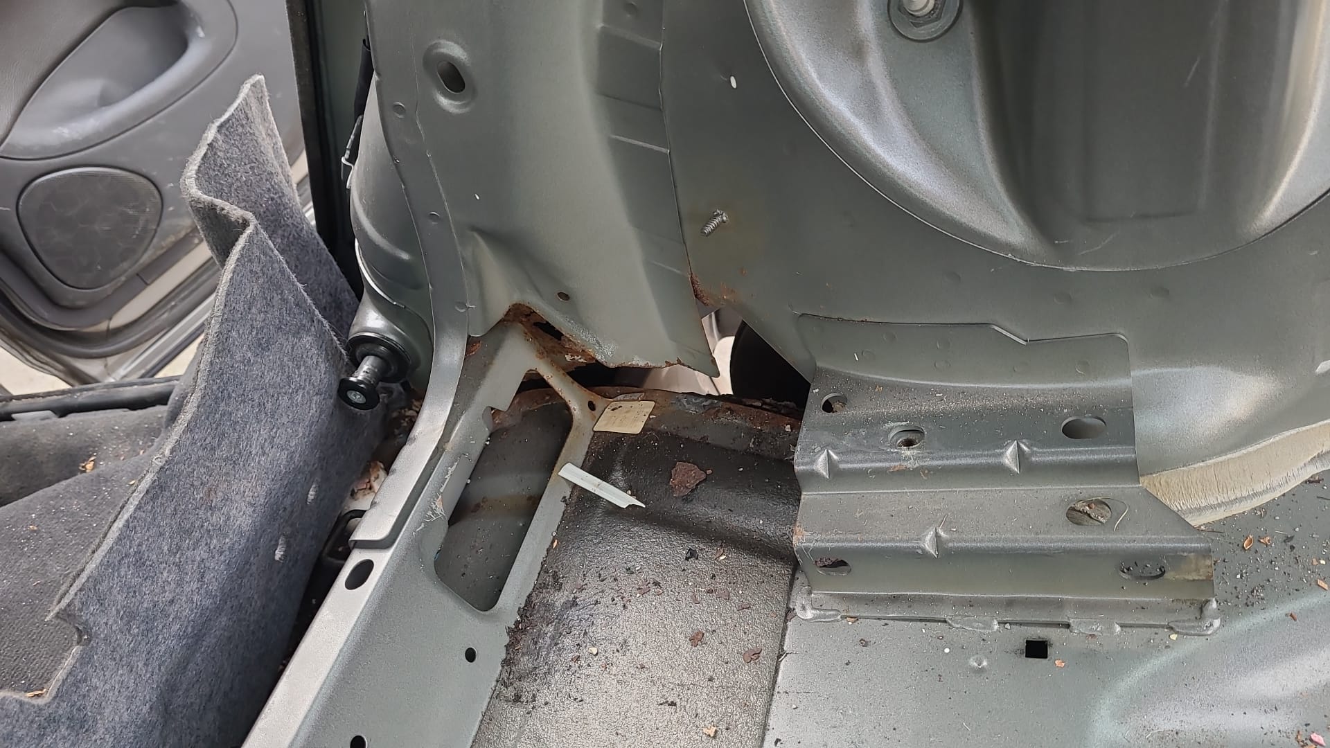

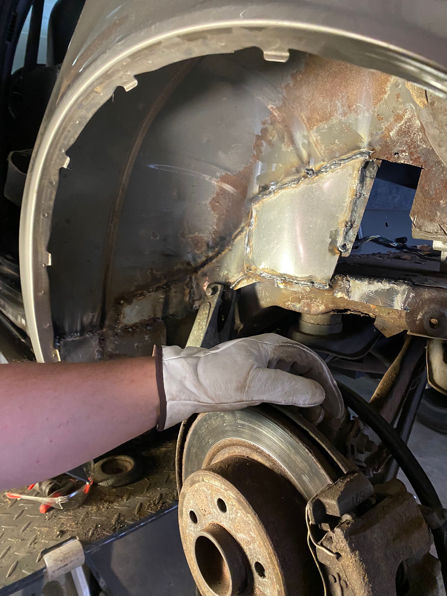

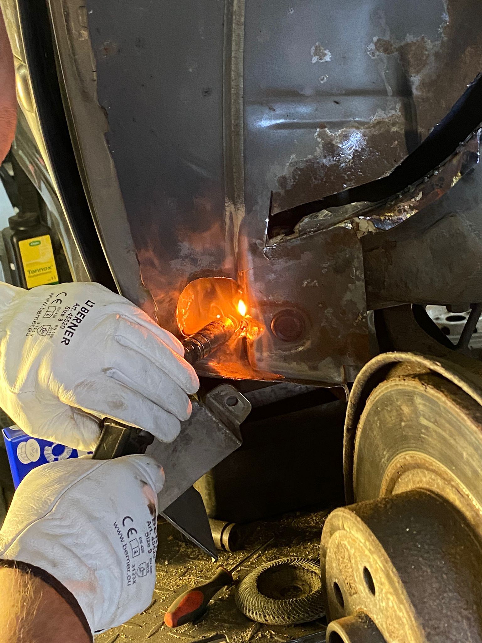

Hier das linke Radhaus zum Beginn

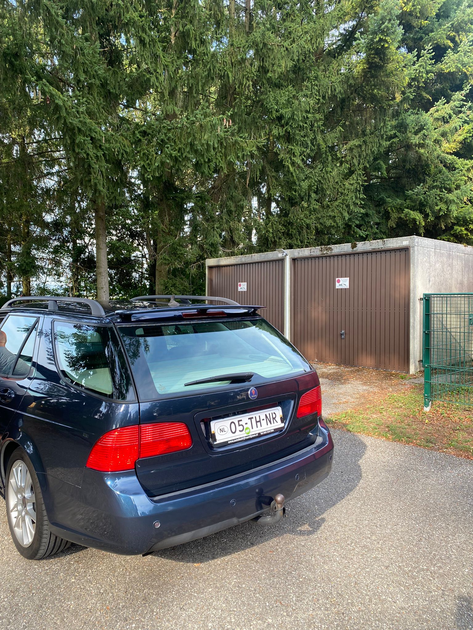

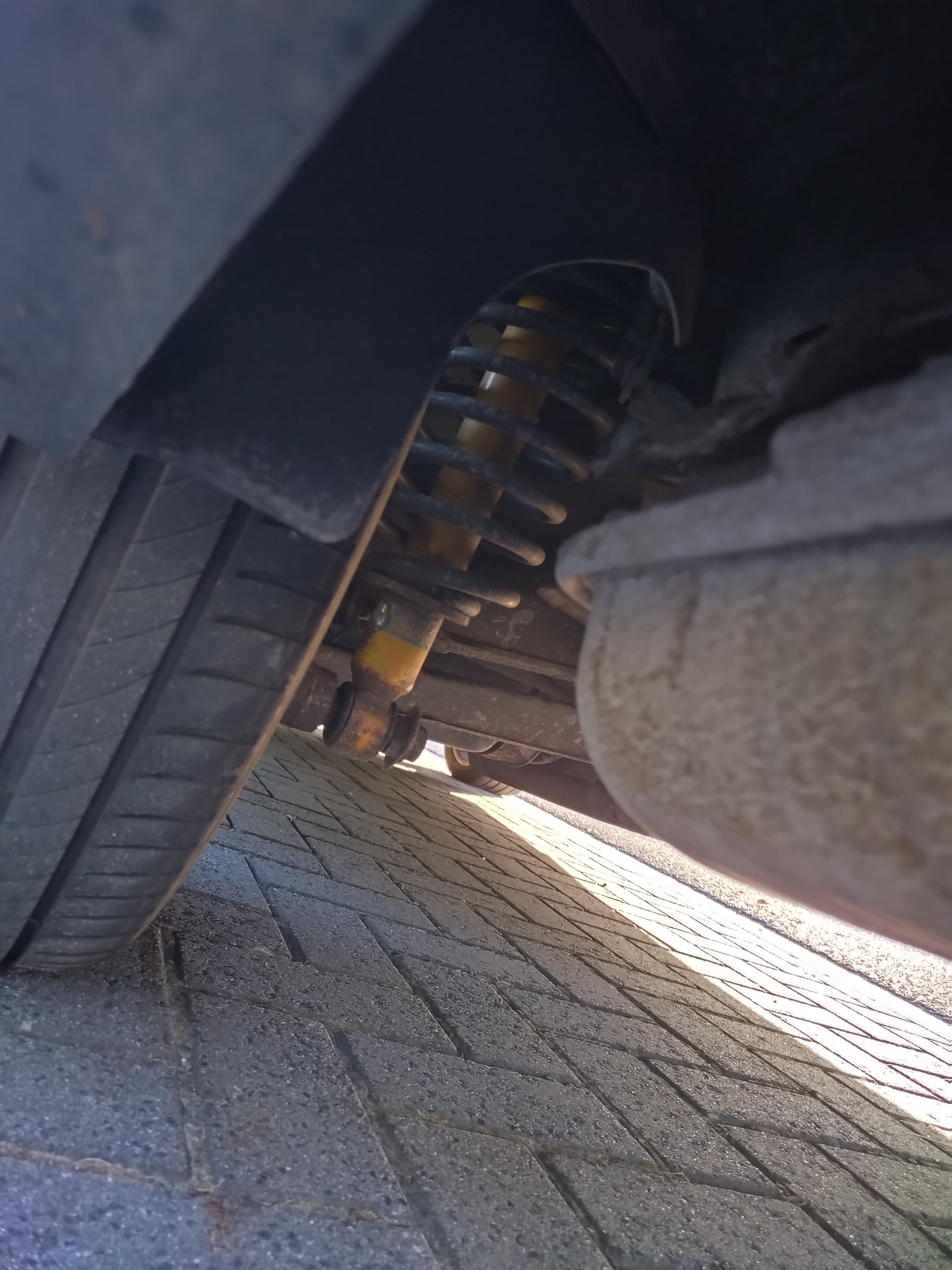

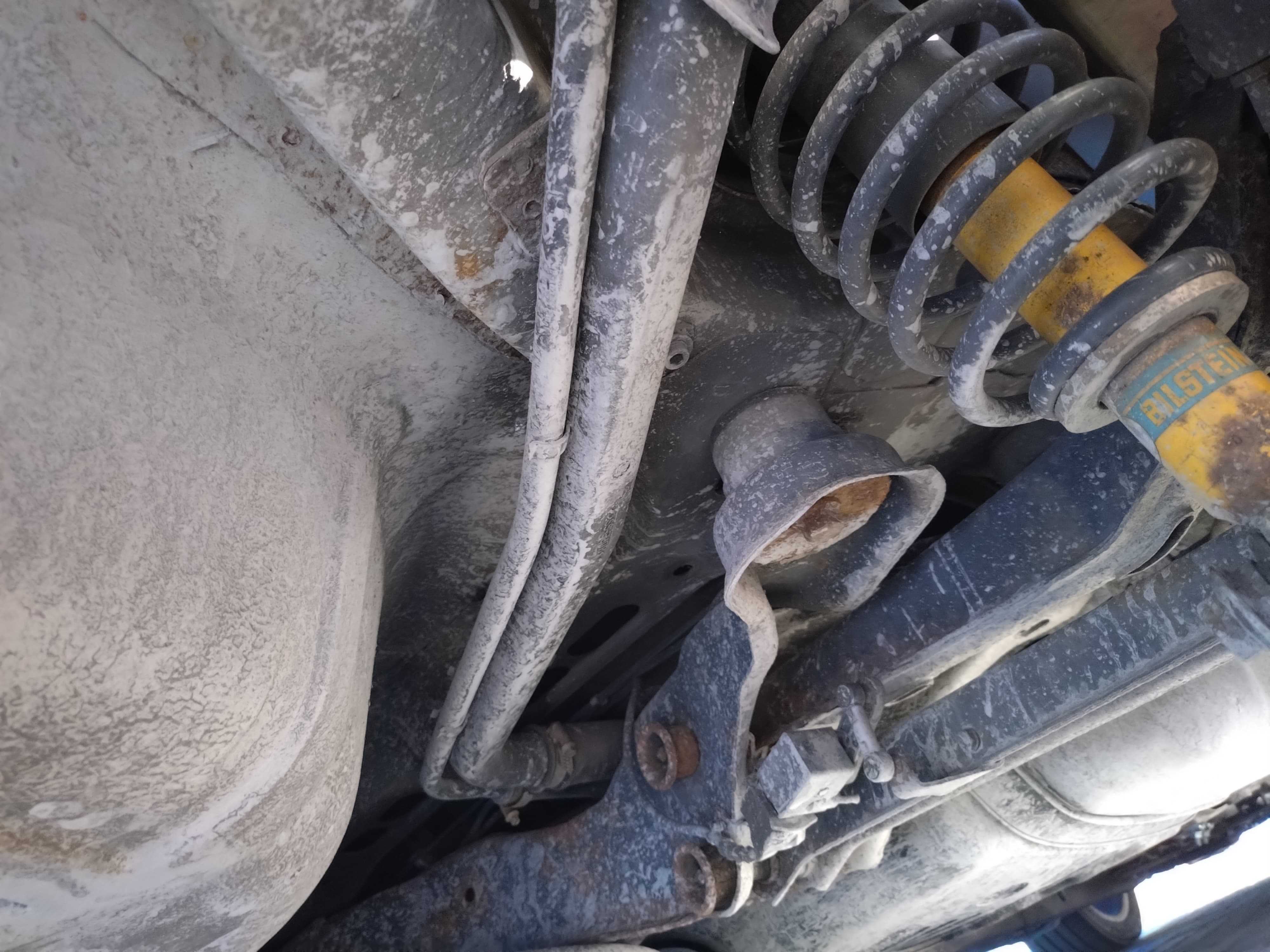

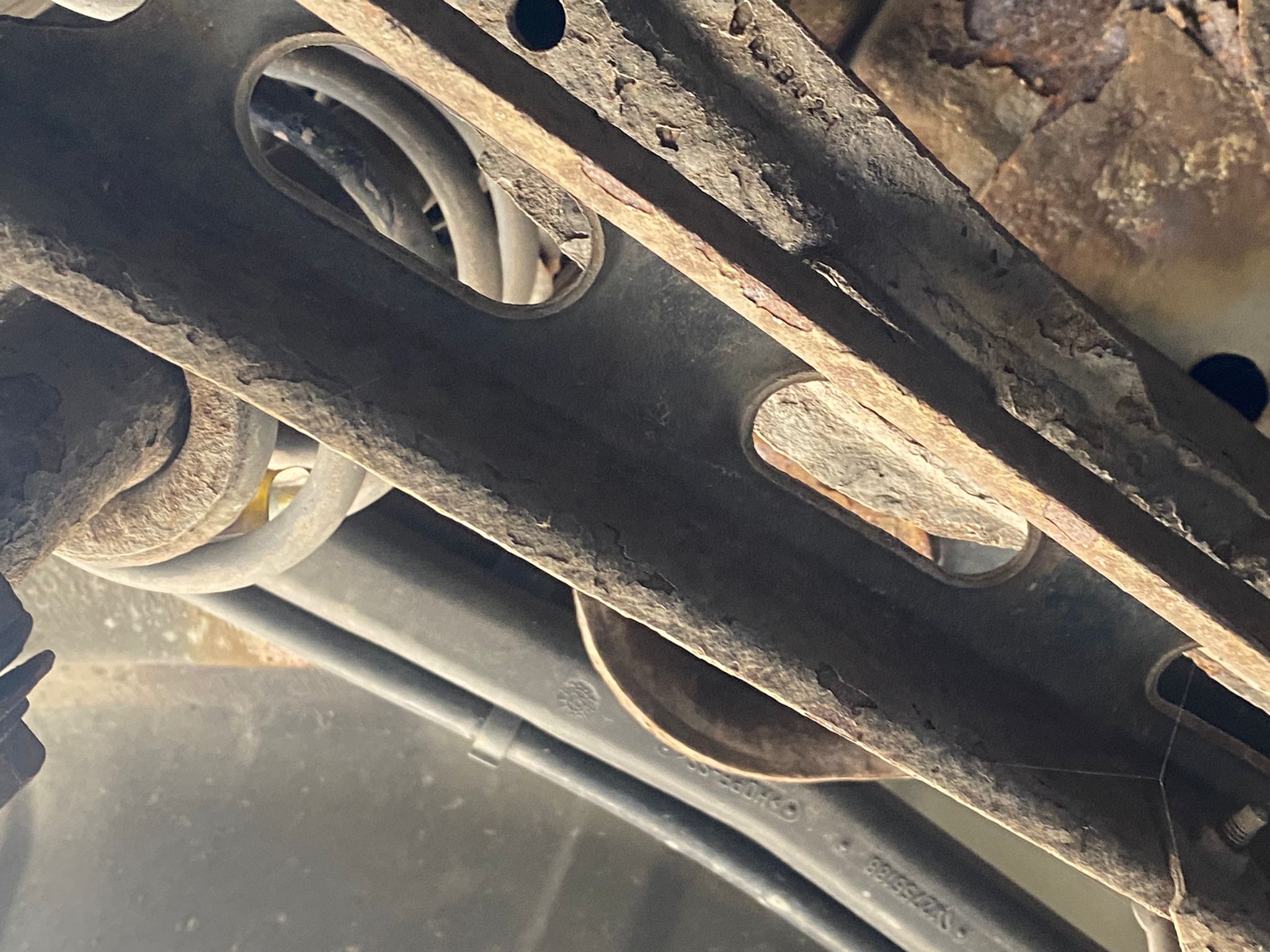

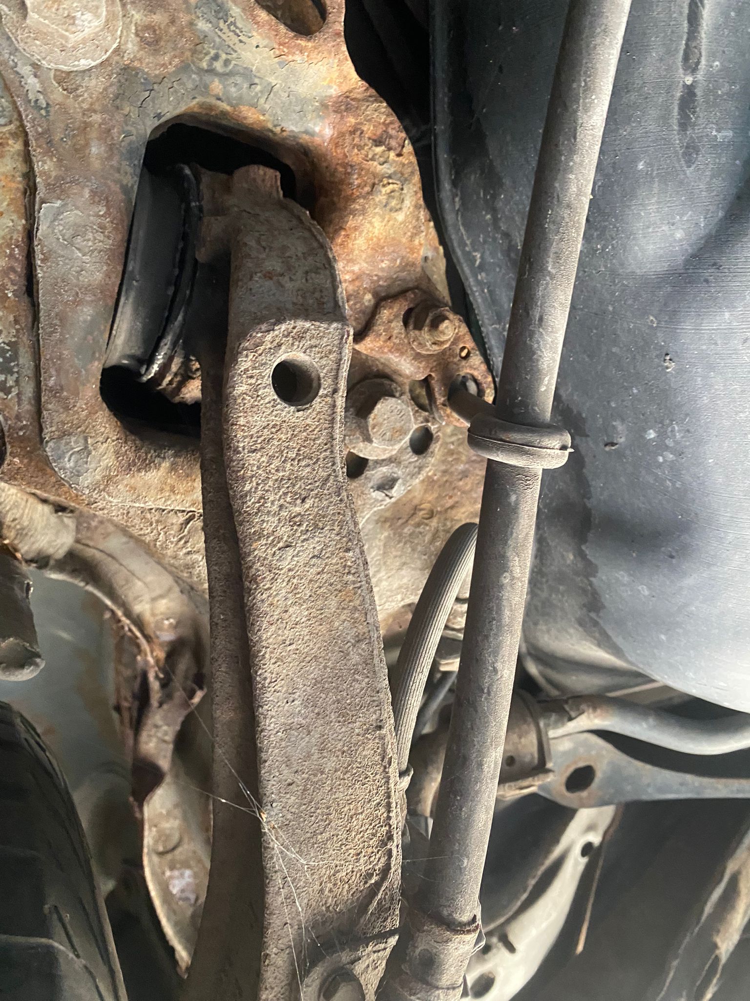

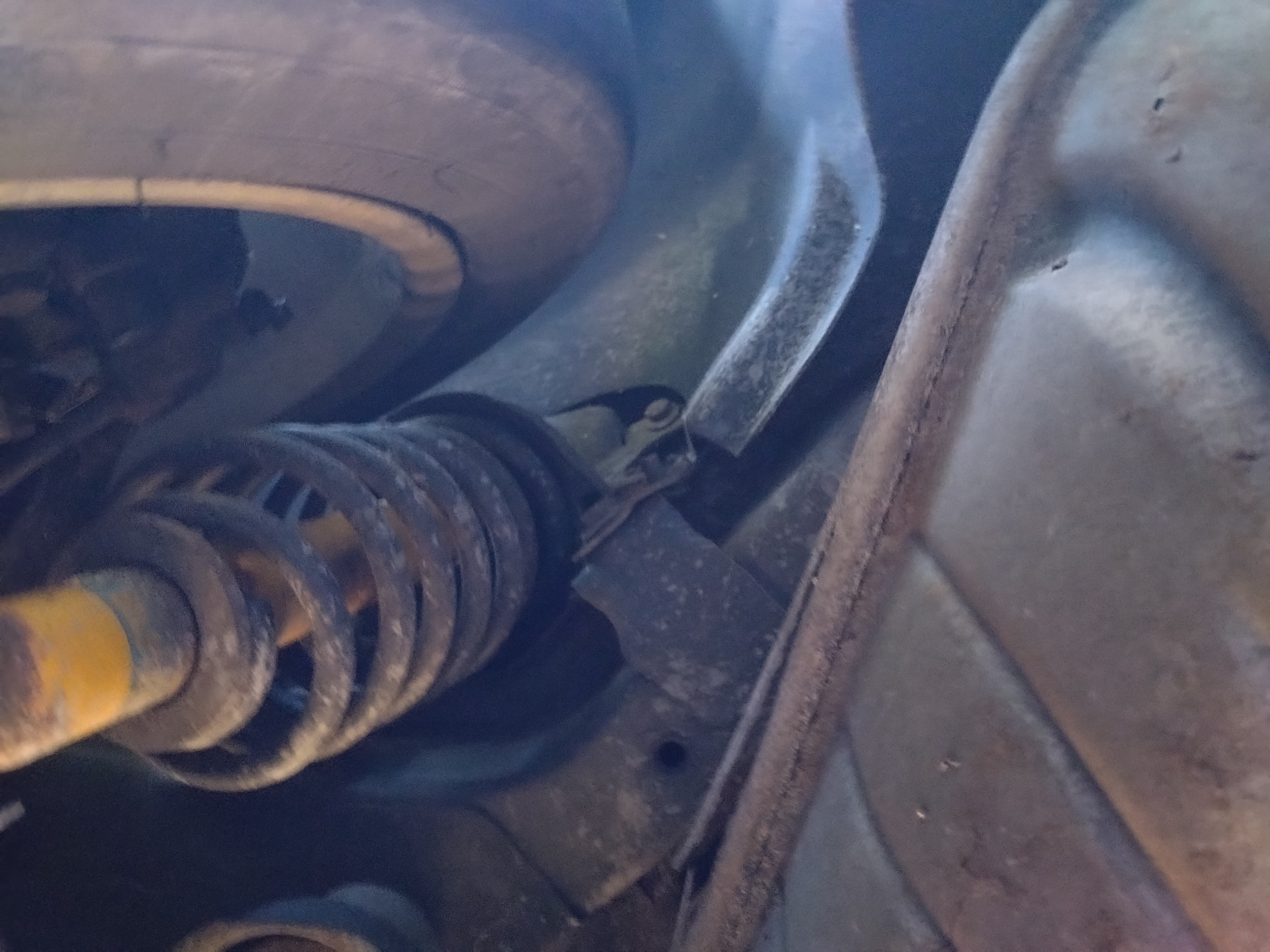

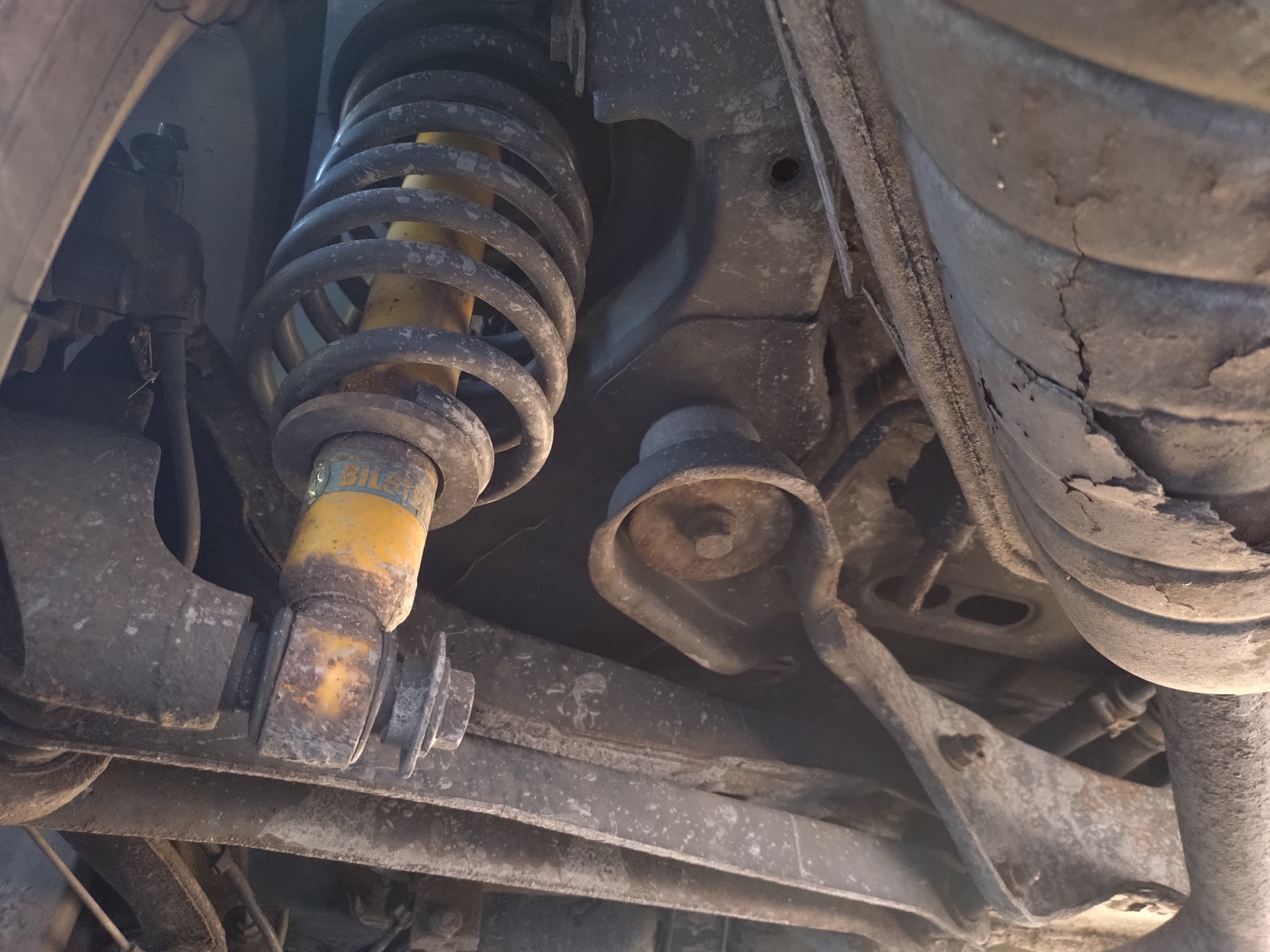

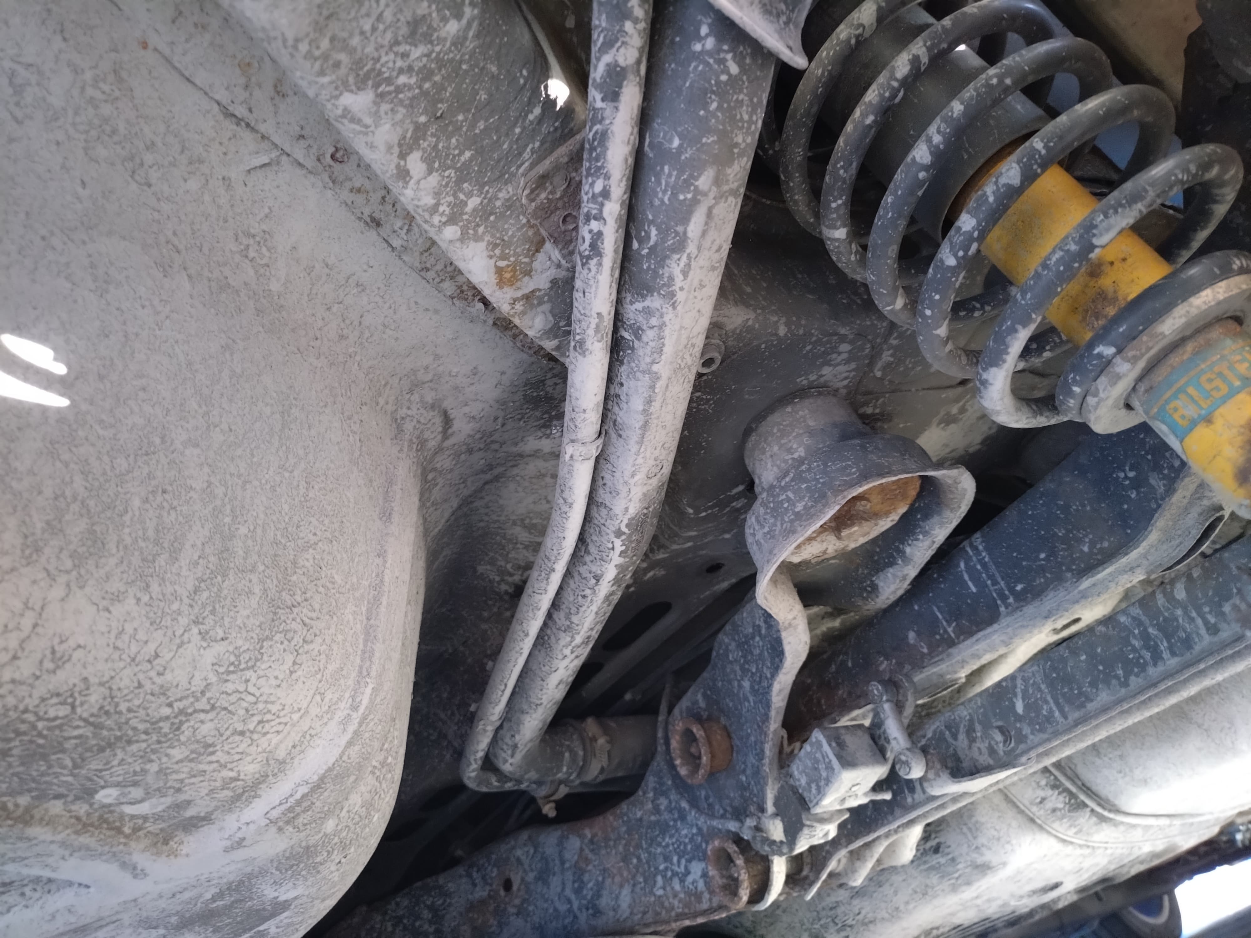

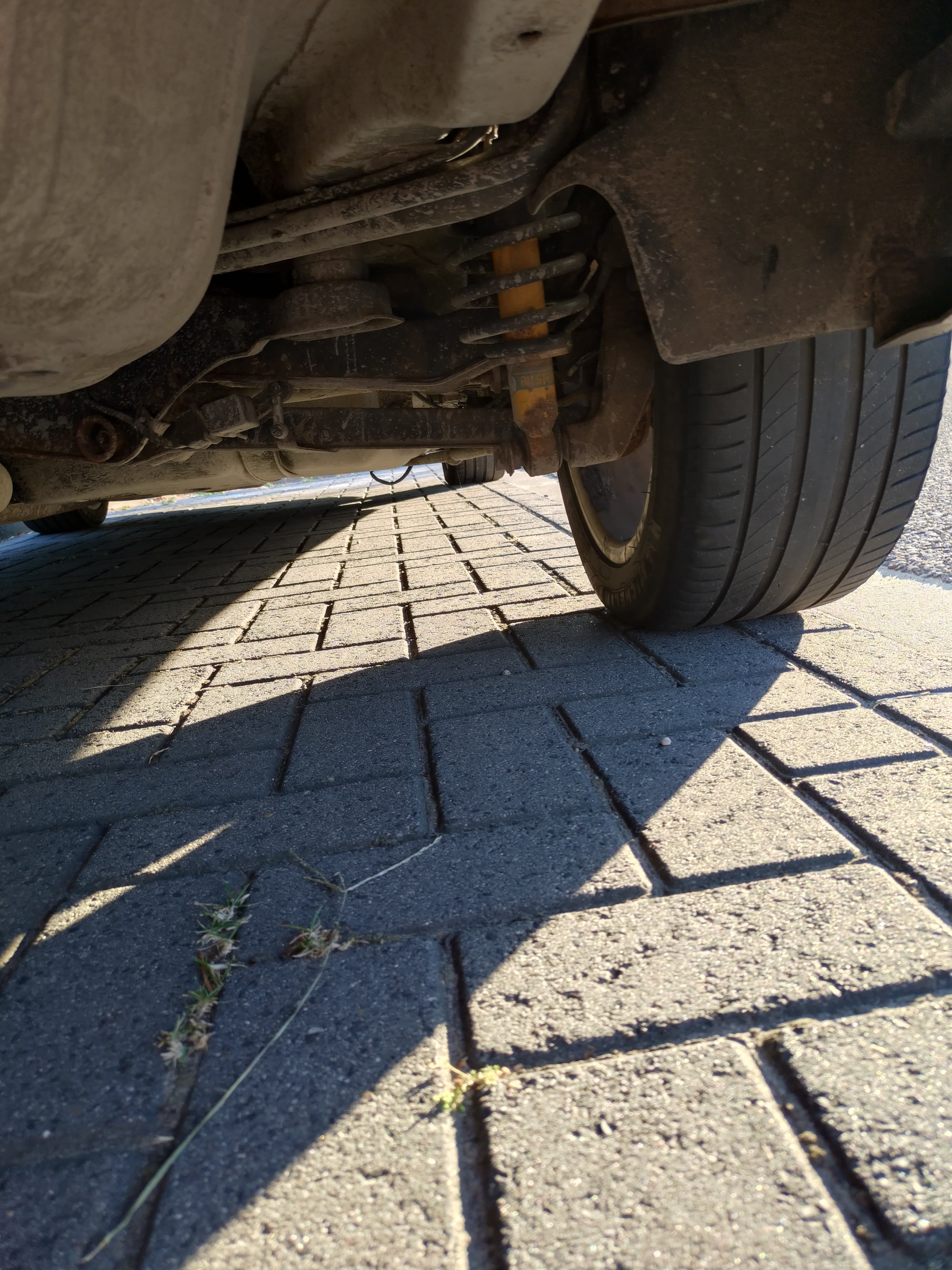

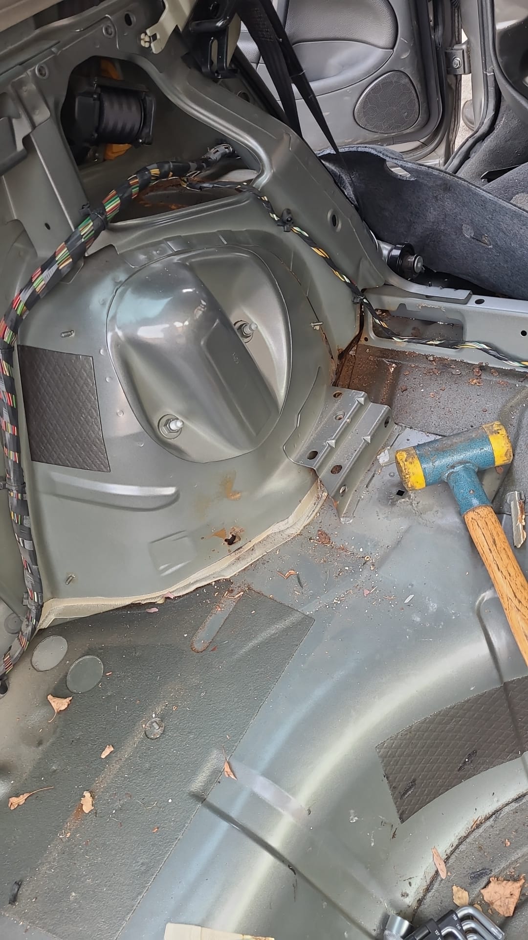

Und hier im Vergleich der Holländer, der noch nie Salz gesehen hat, aber 110000km mehr gefahren ist (380000)

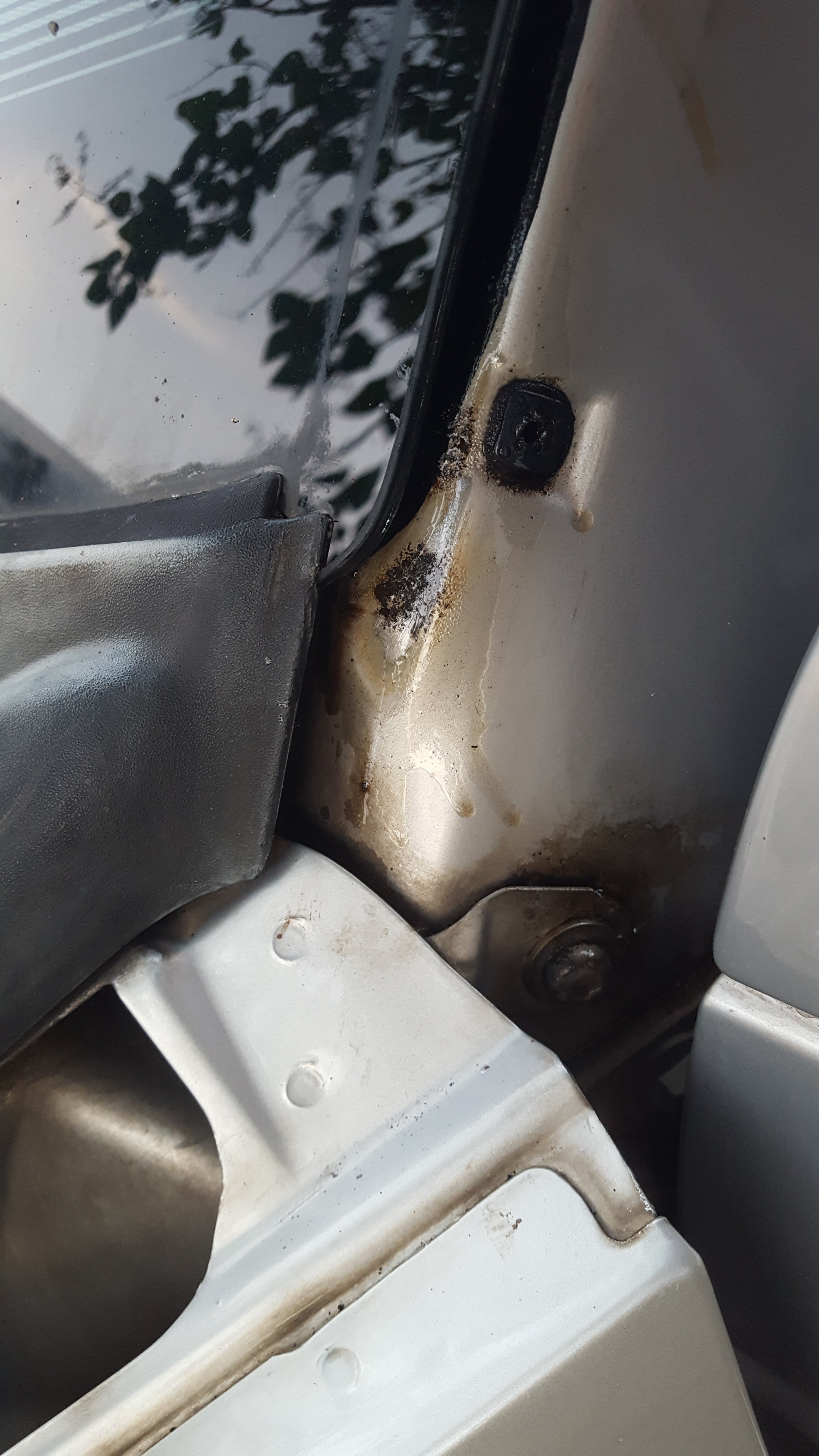

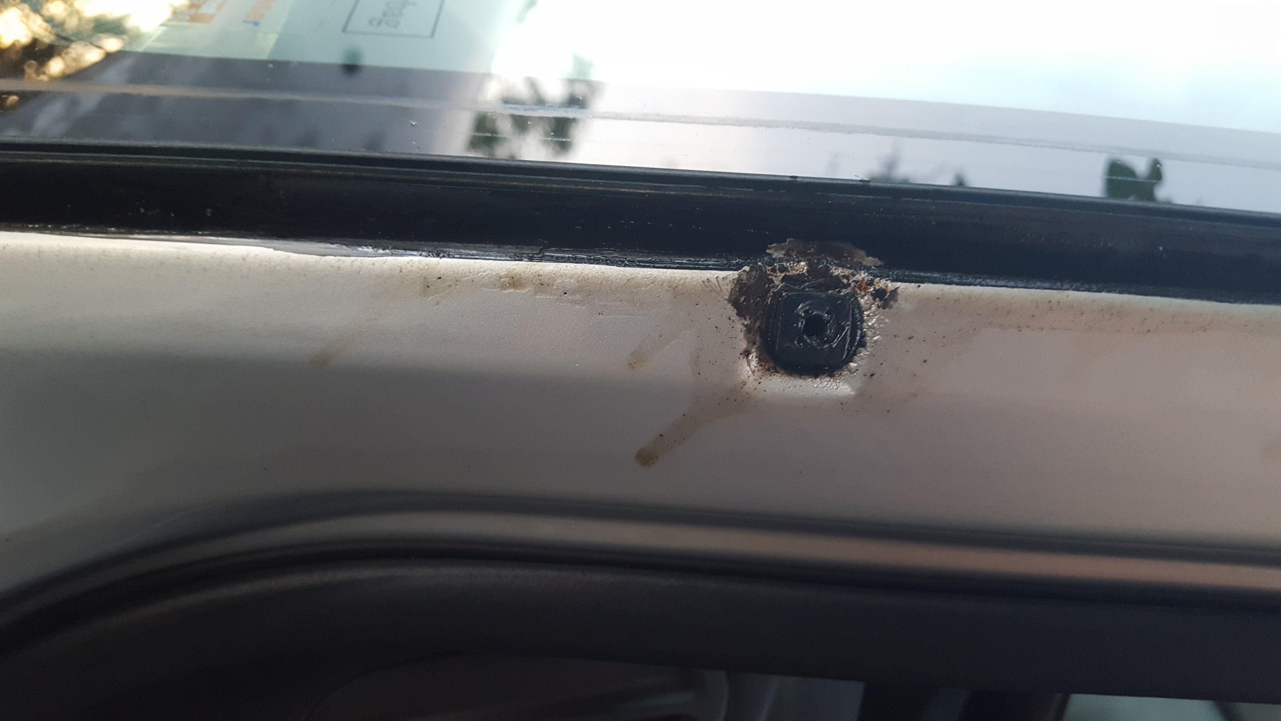

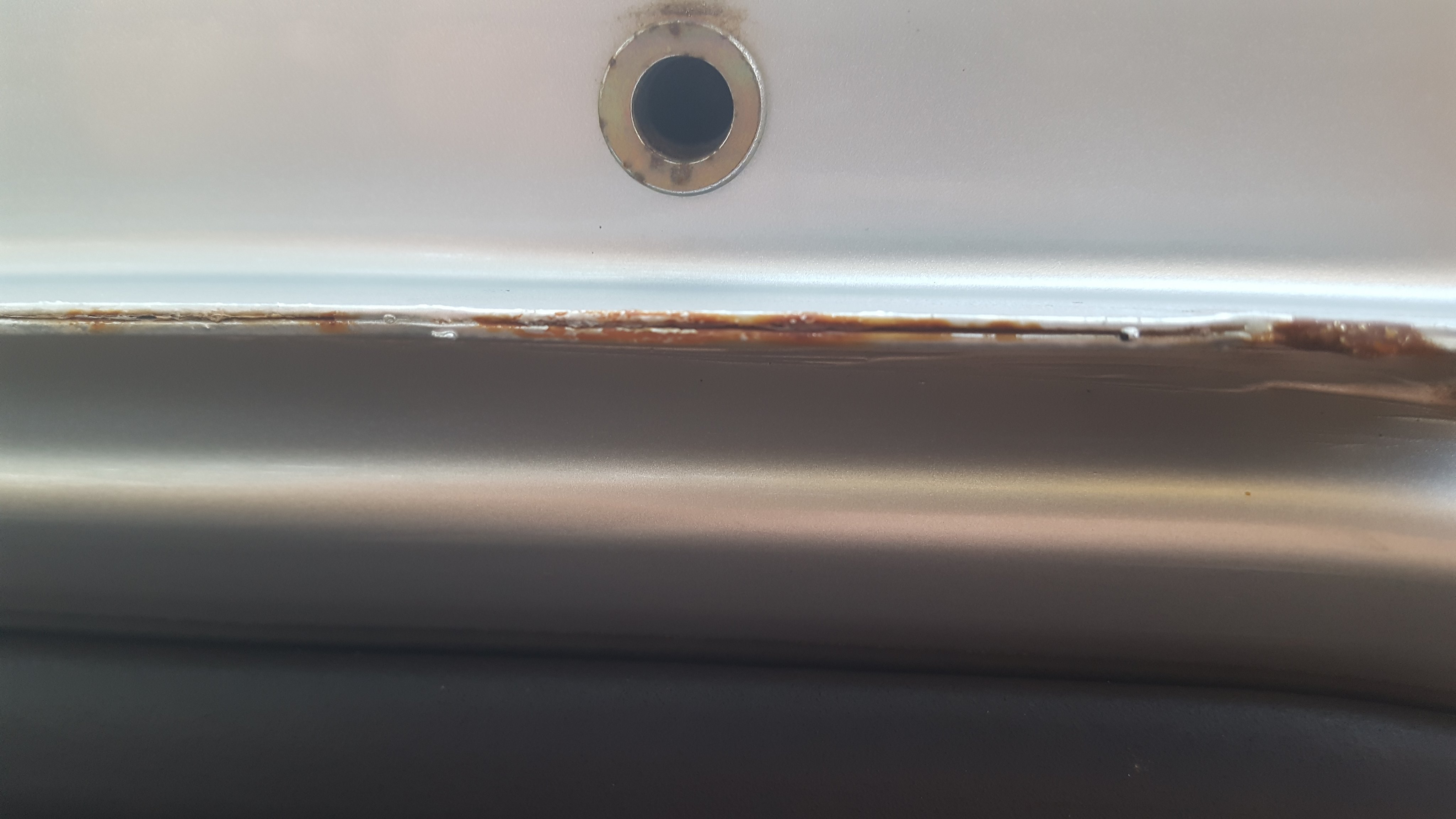

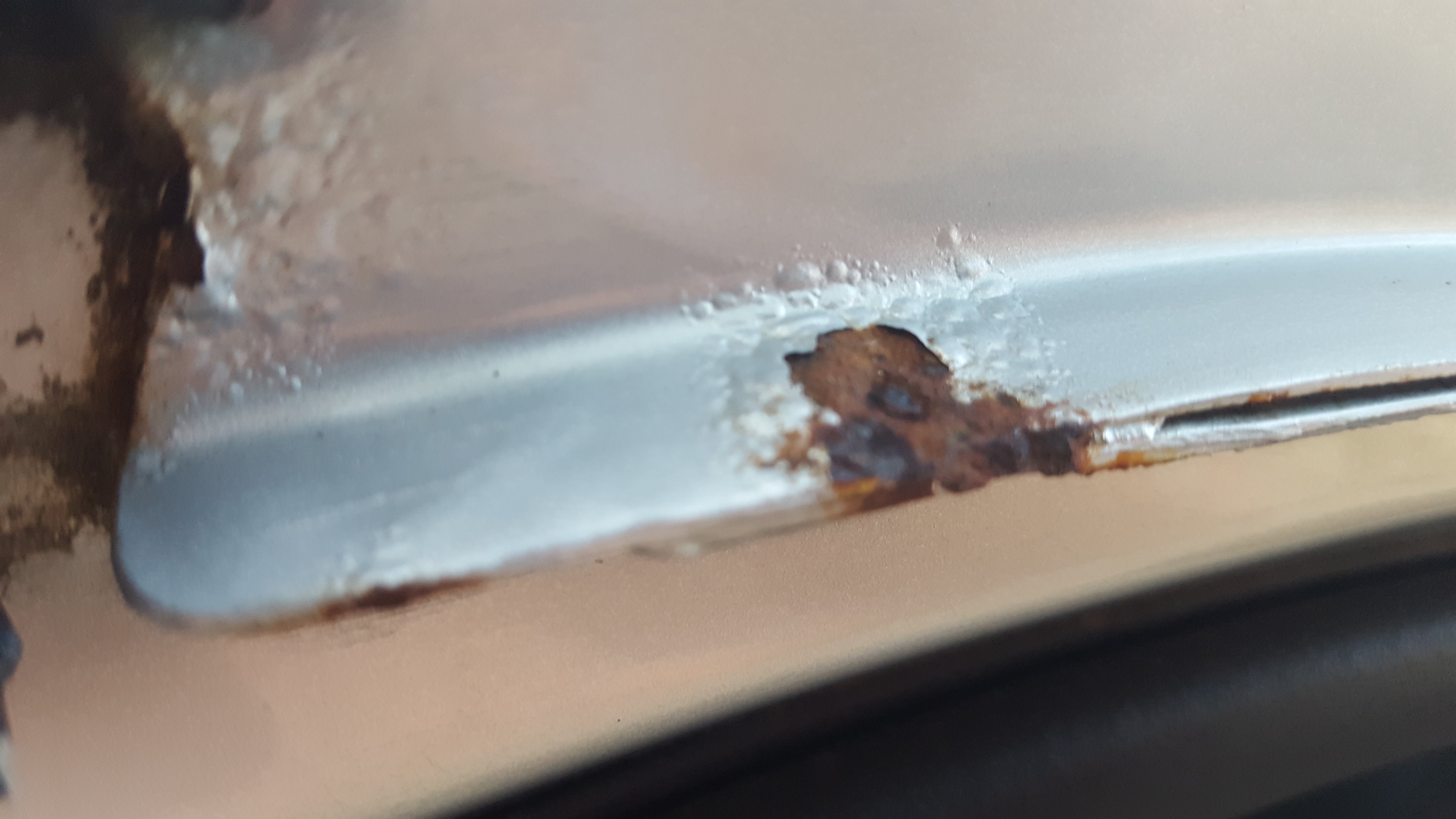

Ich habe gestern mal die äußere Türgummidichtung abgenommen um diese einmal richtig zu reinigen, da dort immer Dreck, Schlamm und Moos in den Dichtungsecken war. Ein paar kleine Überraschungen gab es dann schon.
Jo, nicht schön, aber an den problematisch zu reparierenden stellen doch recht gut. Ja, die Unterkante vom Radhaus. Geht doch.

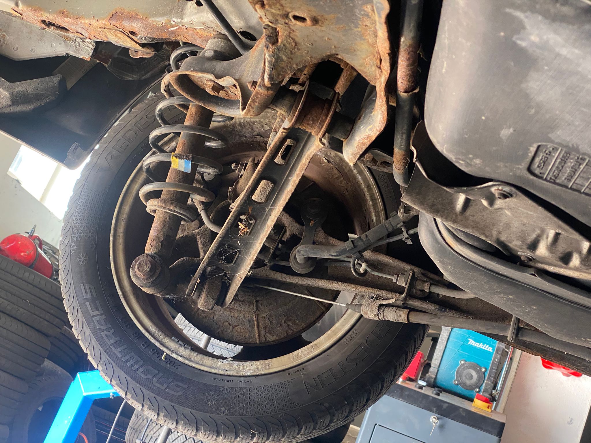

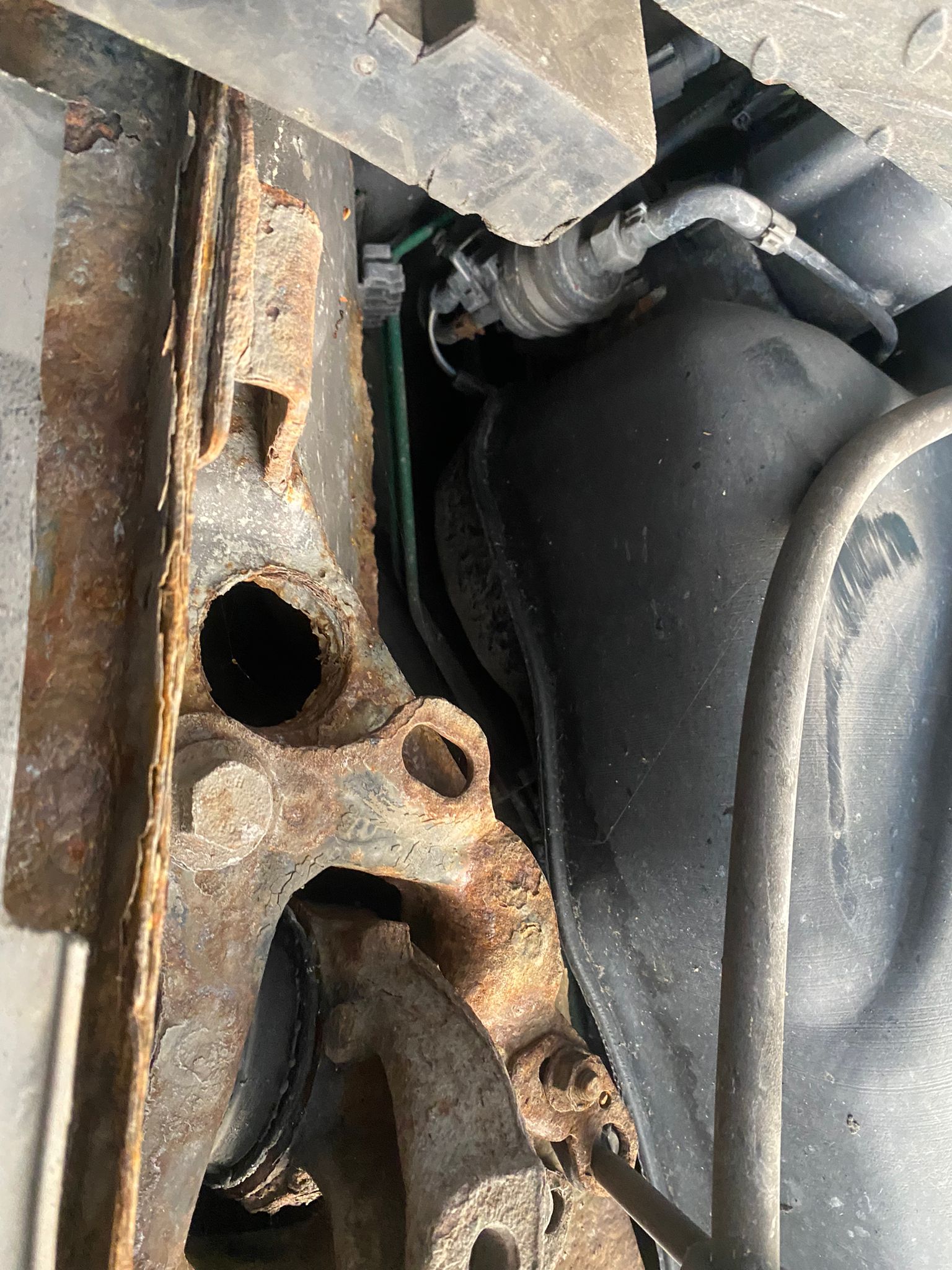

Oh... nein, der Längsträger im Bereich der Hinterachse fehlt großteils
