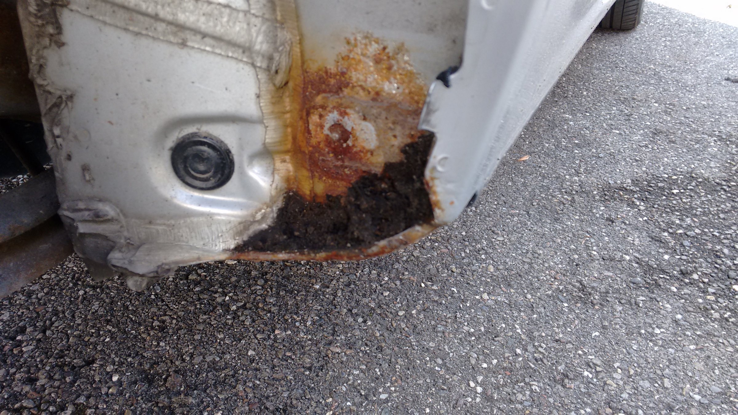

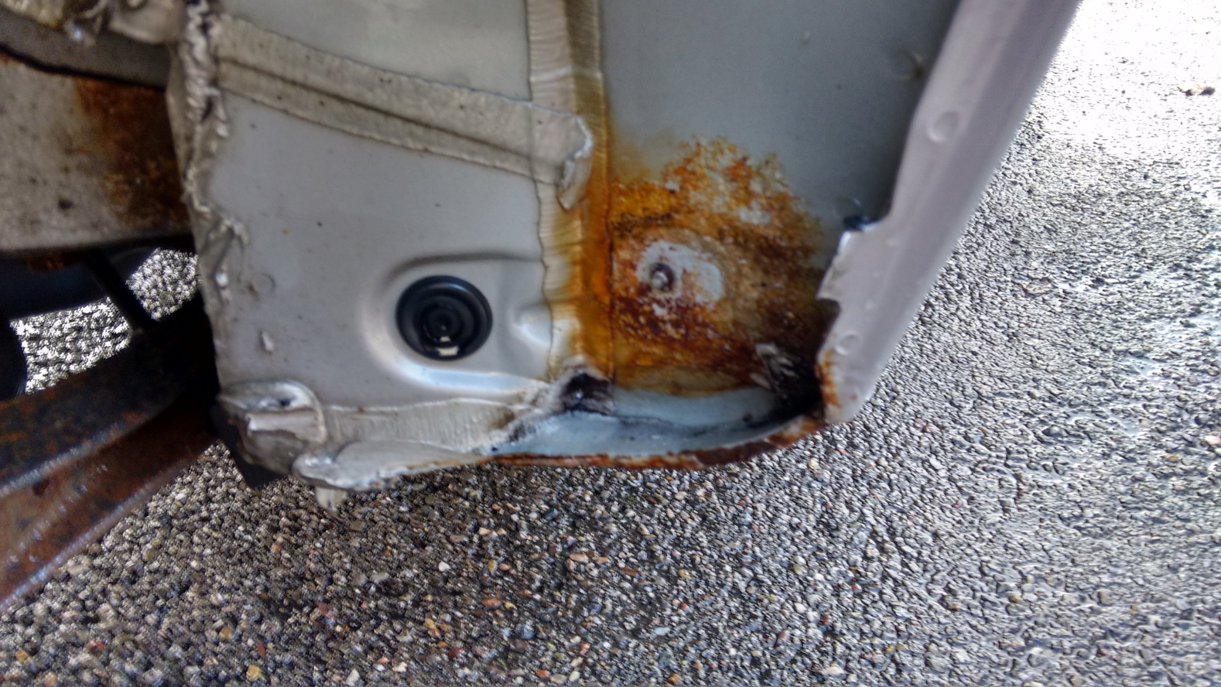

Dank diesem Beitrag hab ich gestern die Radhausschalen und Schweller abmontiert, morgen gehts zum Aufbereiter, werde das sandstrahlen und lackieren lassen, bevor die Salzerei losgeht:
Die Stehbolzen sind trotz Rostlöser teilweise abgerissen, was habt ihr als Ersatz genommen? Nieten oder Blechschrauben? Oder gibts evtl. noch nen besseren Tip?
Gruß Thomas
Bearbeitet von tom-ba
Ob das reichen wird?! Hast du schon mal mit einem Schraubenzieher gestochert...? :redface:
gestochert hab ich noch nicht, deswegen bring ich ihn gleich zum Aufbereiter da ich kein Schweißgerät habe, denke mal, der wird das schon richtig machen (hoff ich zumindest)...
Wenn man so will normal bei Kunststoffmuttern auf Stahl-Stehbolzen. Da besteht das Risiko immer. Gab hier irgendwo den Hinweis die Dinger lieber gleich neu zu besorgen und die alten zu zerstören und nicht zu versuchen die alten runter zu drehen. Wenn sich der Rost in den Kunststoff gefressen hat, dann hilft da kein Rostlöser. Meine Erfahrung. Vielleicht hat ja aber noch jemand einen guten Tip.
Wenn eh geschweißt wird kann man auch einen neuen Gewindebolzen anheften. Dann halt metrisch.

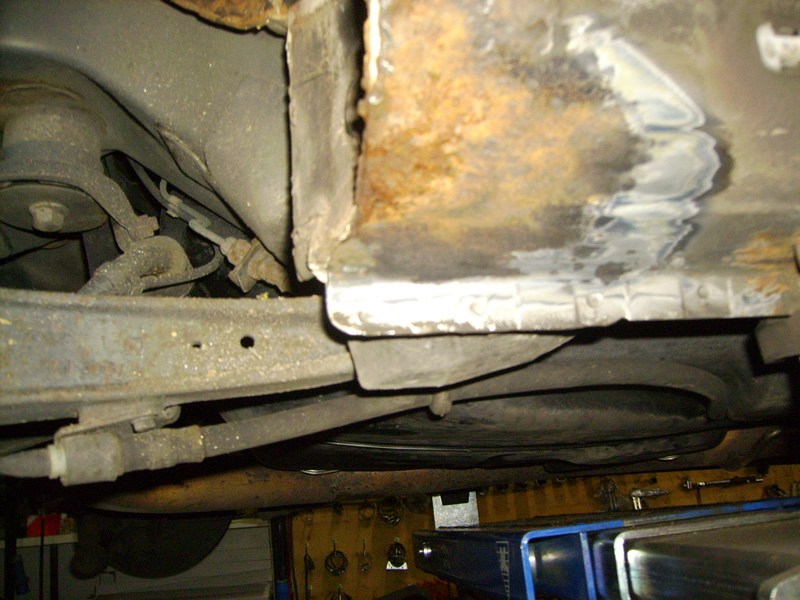

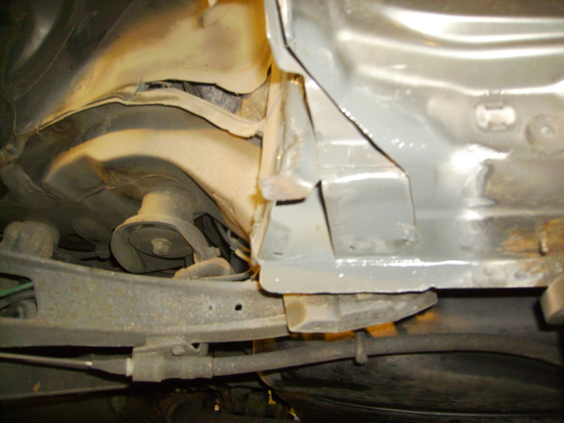

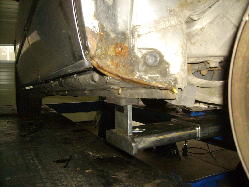

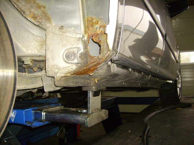

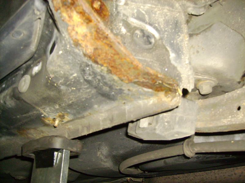

Der Hintergrund: Mein 9-5 (Aero, Hirsch, 2003) war ursprünglich als kurzfristiger Transport-Kombi gedacht (mit zwei Zweisitzern kommt man diesbezüglich nämlich nicht besonders weit) und wir konnten den letztes Jahr günstig übernehmen. Wie das Saab-Herz so spielt, hab ich mich in den Wagen verguckt und die Sache soll nun doch nicht ganz so kurzfristig werden. Neben einigen getätigten technischen Investitionen ist leider insbesondere der Rost am Unterboden, Hilfsrahmen und den C-Säulen/Radkästen ein trauriges Thema.

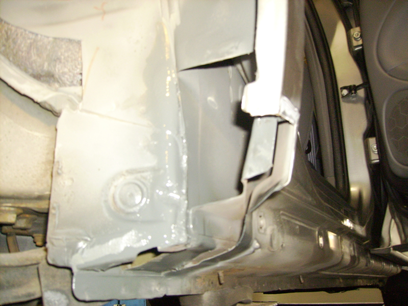

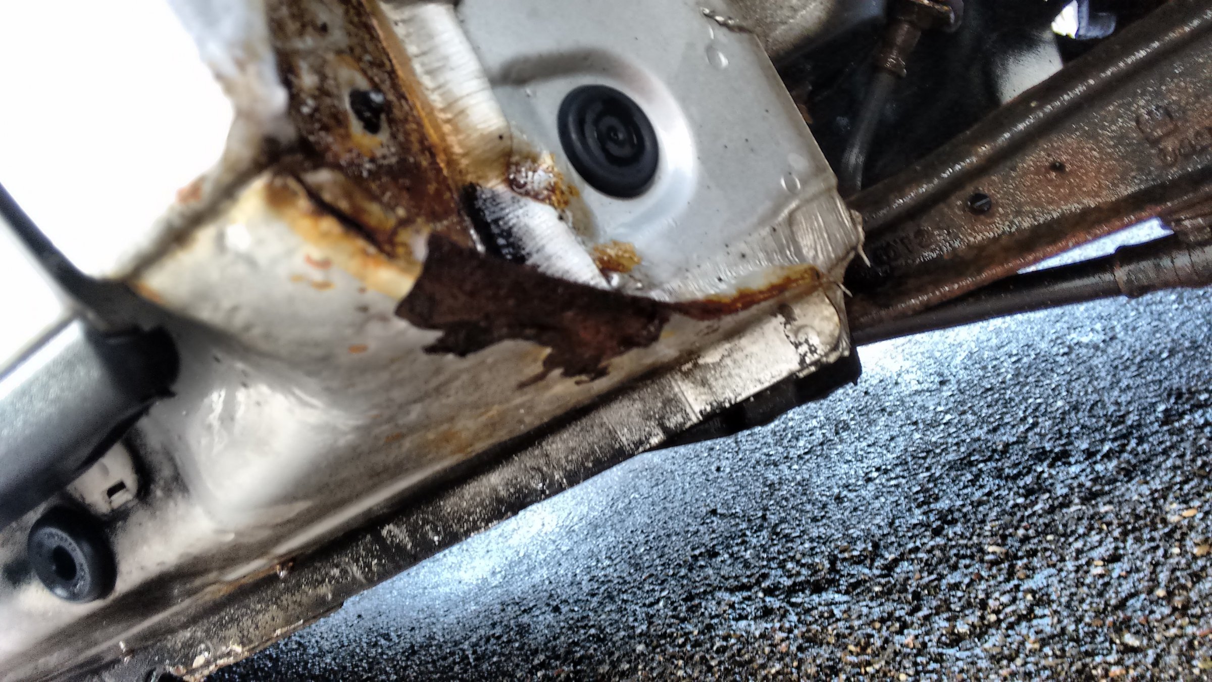

Nachdem einige FSH den Rostansatz am Ecken von aussen betrachtet und etwas herumgestochert haben und einhellig der Ansicht waren, Schweissen der Ecken aussen würde da reichen, ging der Aero also auf den Lift. Was sich beim Ausbau von Schwellern und Radkastenverkleidung dann für traurige Bilder boten, möchte ich Euch nun doch nicht vorenthalten :eek::eek::
IMG_0118.jpg.455dcb42893d3b3e62e74fe023e8b0a9.jpg IMG_0120.jpg.71b3de25a18e6fceb69101f2b9914925.jpg IMG_0121.jpg.c8a40d6d1a47a177af243d91933ba6ac.jpg IMG_0124.jpg.a742e62b2960198d7f142cafffb347ba.jpg IMG_0125.jpg.7ea249e29a90ff8c0f05c7f182fcaa96.jpg IMG_0126.jpg.a39abc15b370c93eef577882f172b4e6.jpg IMG_0127.jpg.60963d443a29e9ec5713855027401b71.jpg IMG_0128.jpg.b47665b09688ae7af0996c658d5b145d.jpg
Nun ja - brauchte doch ein paar Bleche mehr :hmpf: ... Tankbänder (keine Bilder) waren dermassen durch, dass die gleich ersetzt wurden.
Offenbar das Resultat von Schweizer Winterzeugs, fehlender Pflege und Ermangelung eines Garagenplatzes...
Am Hilfsrahmen und so weiter scheint die klassische Behandlung auszureichen, da werd' ich jetzt wohl ein Auge drauf haben müssen. :frown:

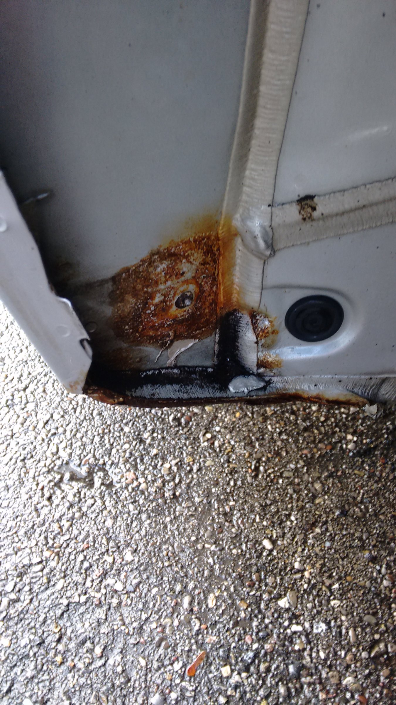

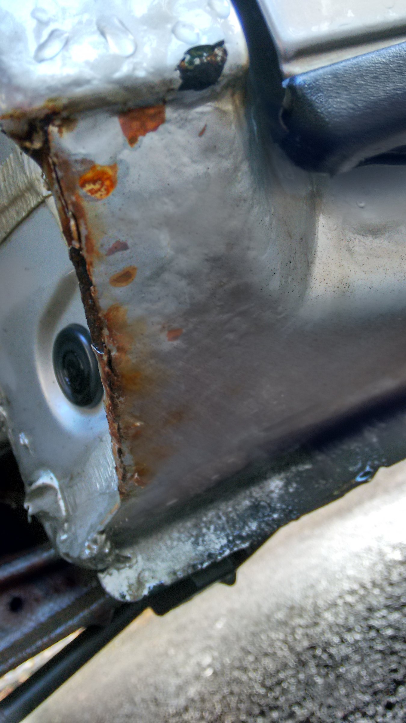

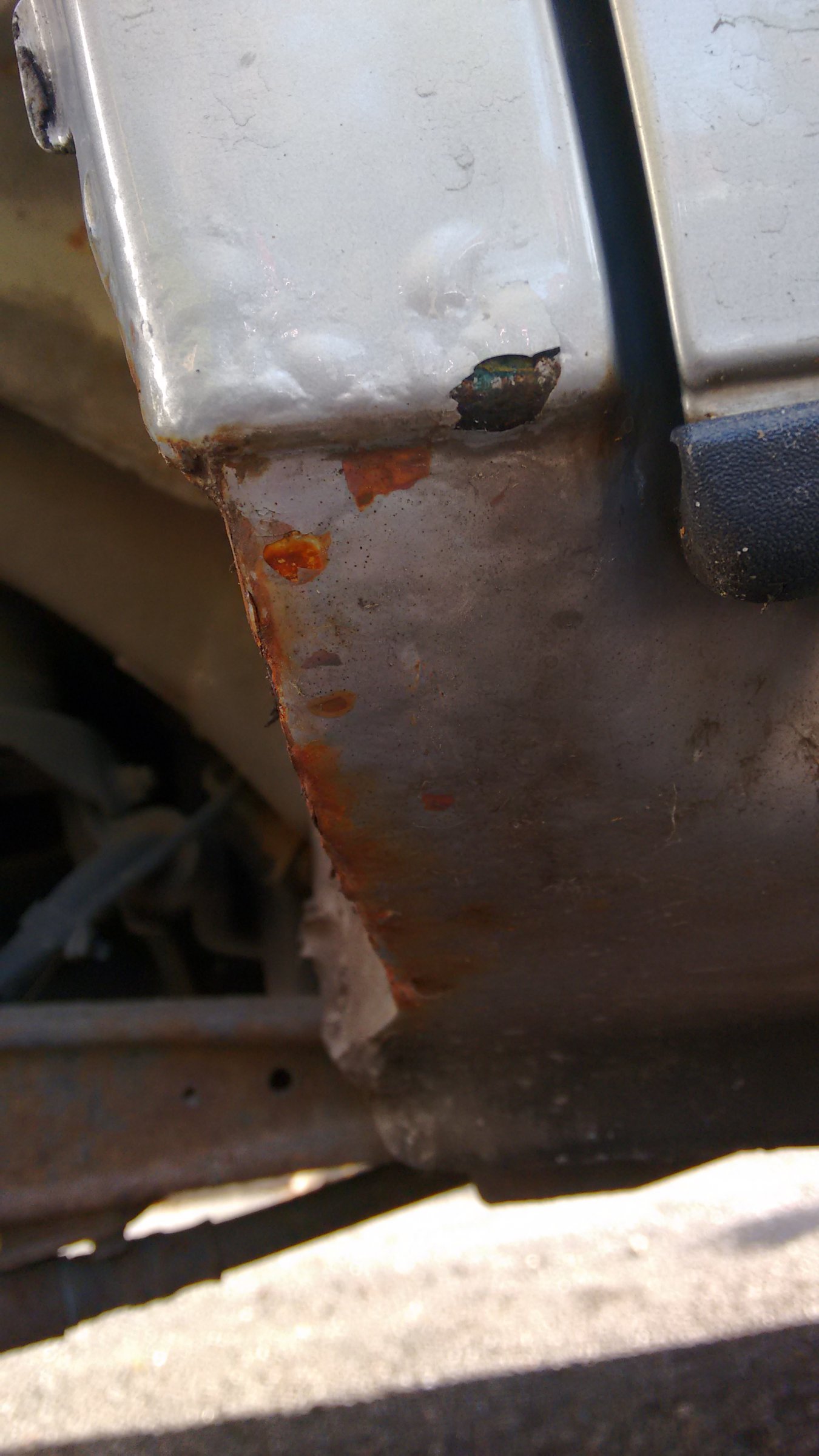

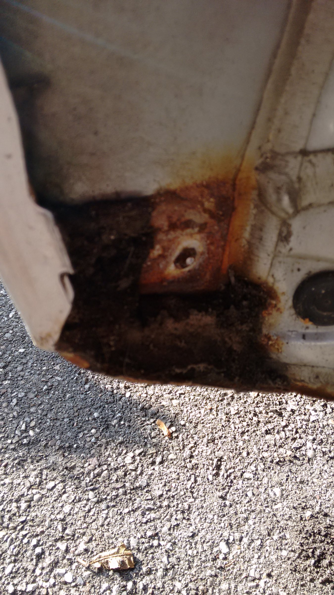

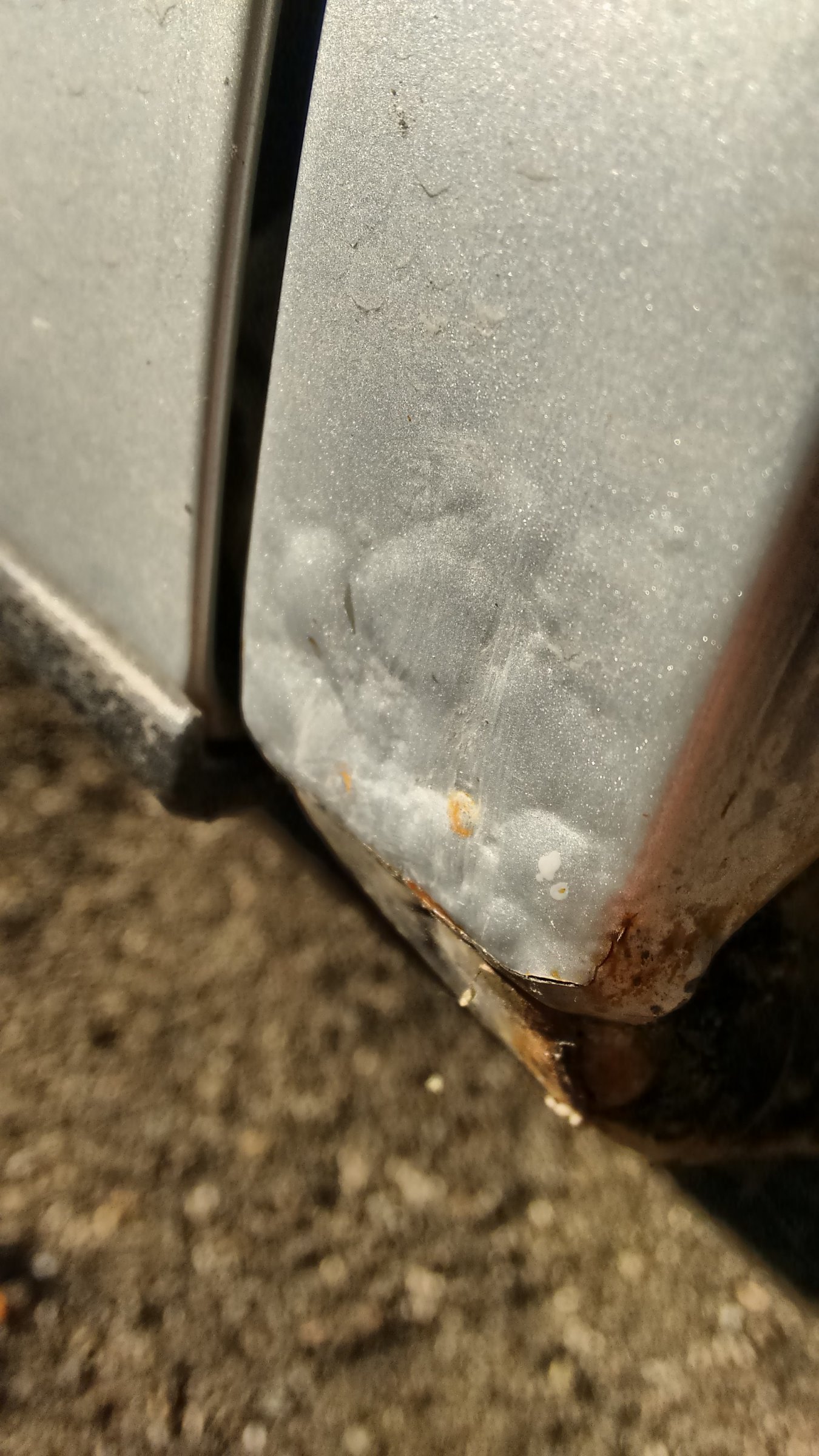

Aktuell nach etwas über 2 Jahren und 52 Tkm war der Benzinfilter erneut durchgegammelt und leckte, außerdem war jetzt neben ein paar weiteren kleinen Lackbläschen an den Türen und der Kofferrraumklappe, unter denen sich aber kein Rost, sondern weißes Pulver fand, auch die Tankklappe an ihrem unteren Rand angegangen.
So identisch an meinem Vector. Tankklappe unten. Dazu wachsen langsam die kleinen Unebenheiten am rechten Spiegeldreieck...
Zinkoxid?
Verbindungen mit Sauerstoff sind bei so gut wie allen Metallen irgendwie Sch... äh Kot....

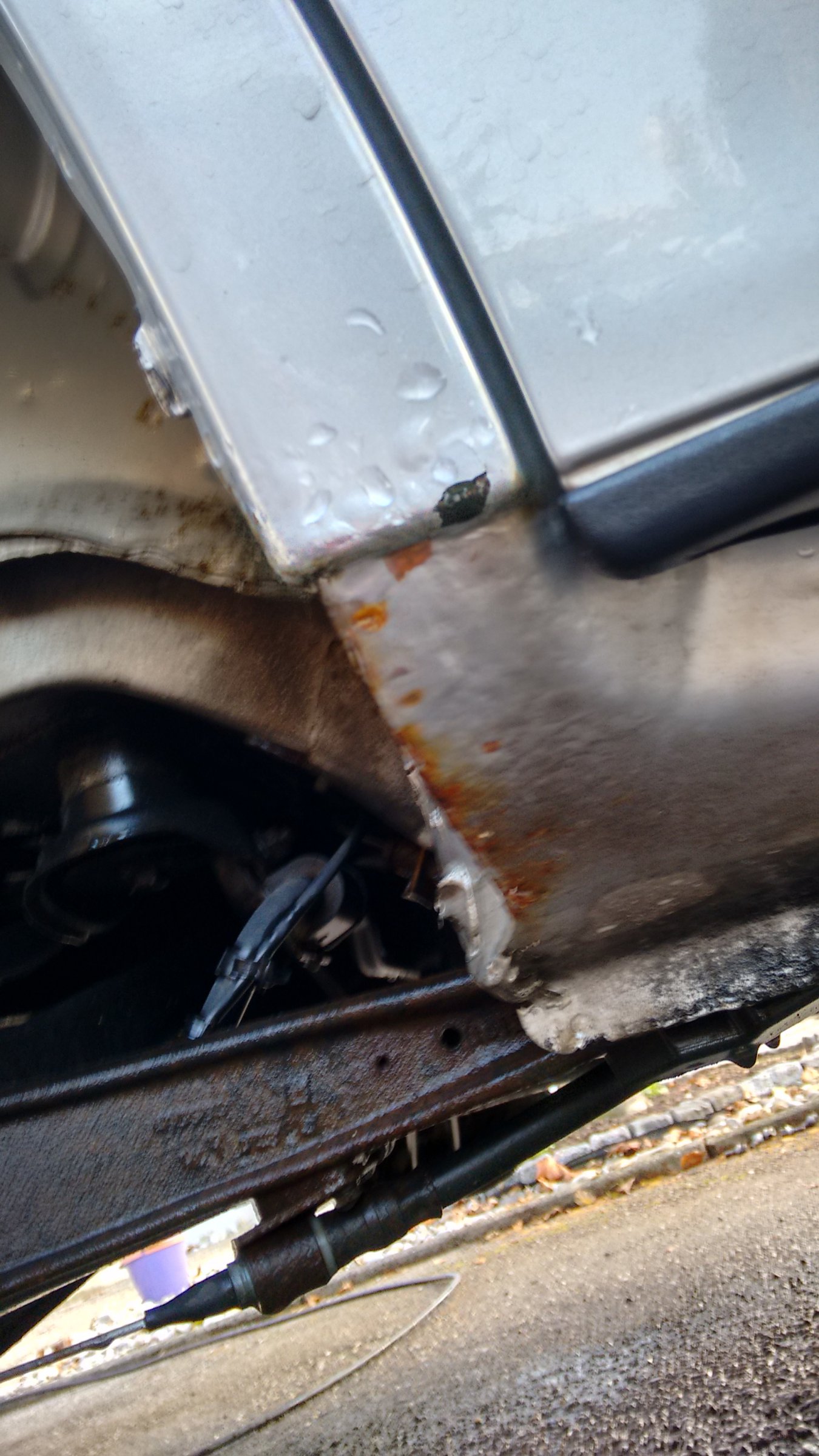

Aber außer den technischen Unzulänglichkeiten wächst bei meinem so langsam der Rost am Schwellerende rechts und (merkwürdigerweise) an der hinteren Tür. Auch rechts, hier gibt es leichte Bläschen unter dem Fenstergummi...
Und die Falze an den Türen, der Motorhaube und der Heckklappe beginnen auch schon. Hier habe ich einfach mal Mike Sanders 'drübergesaut. Nicht schön aber effektiv...

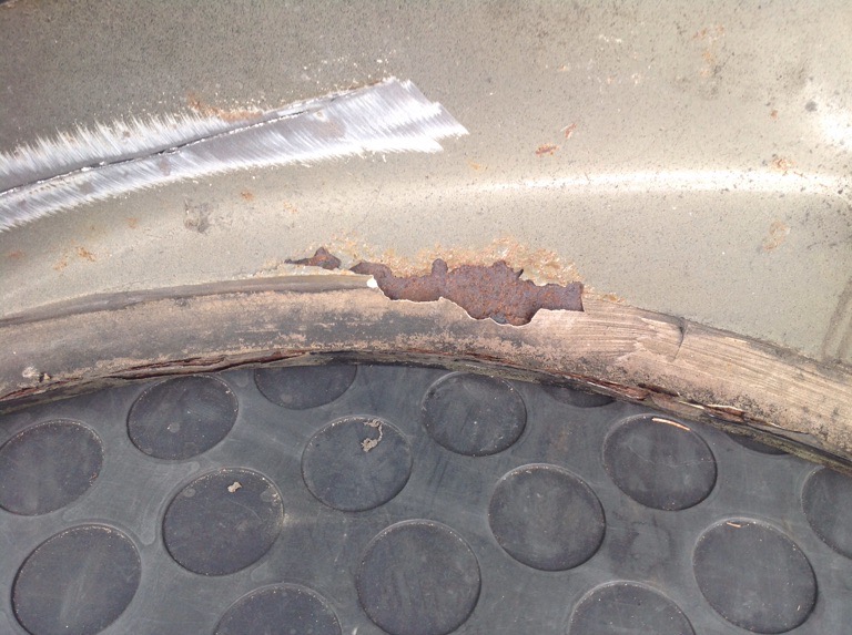

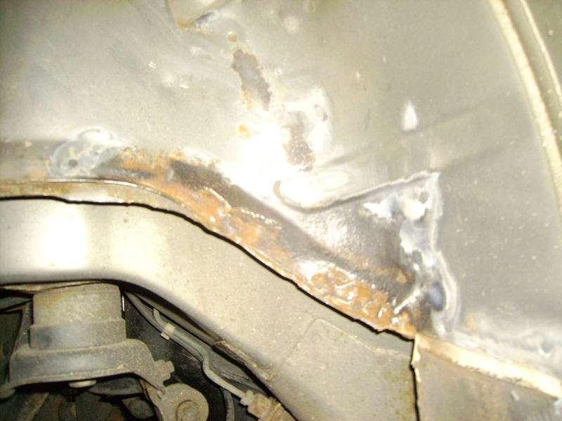

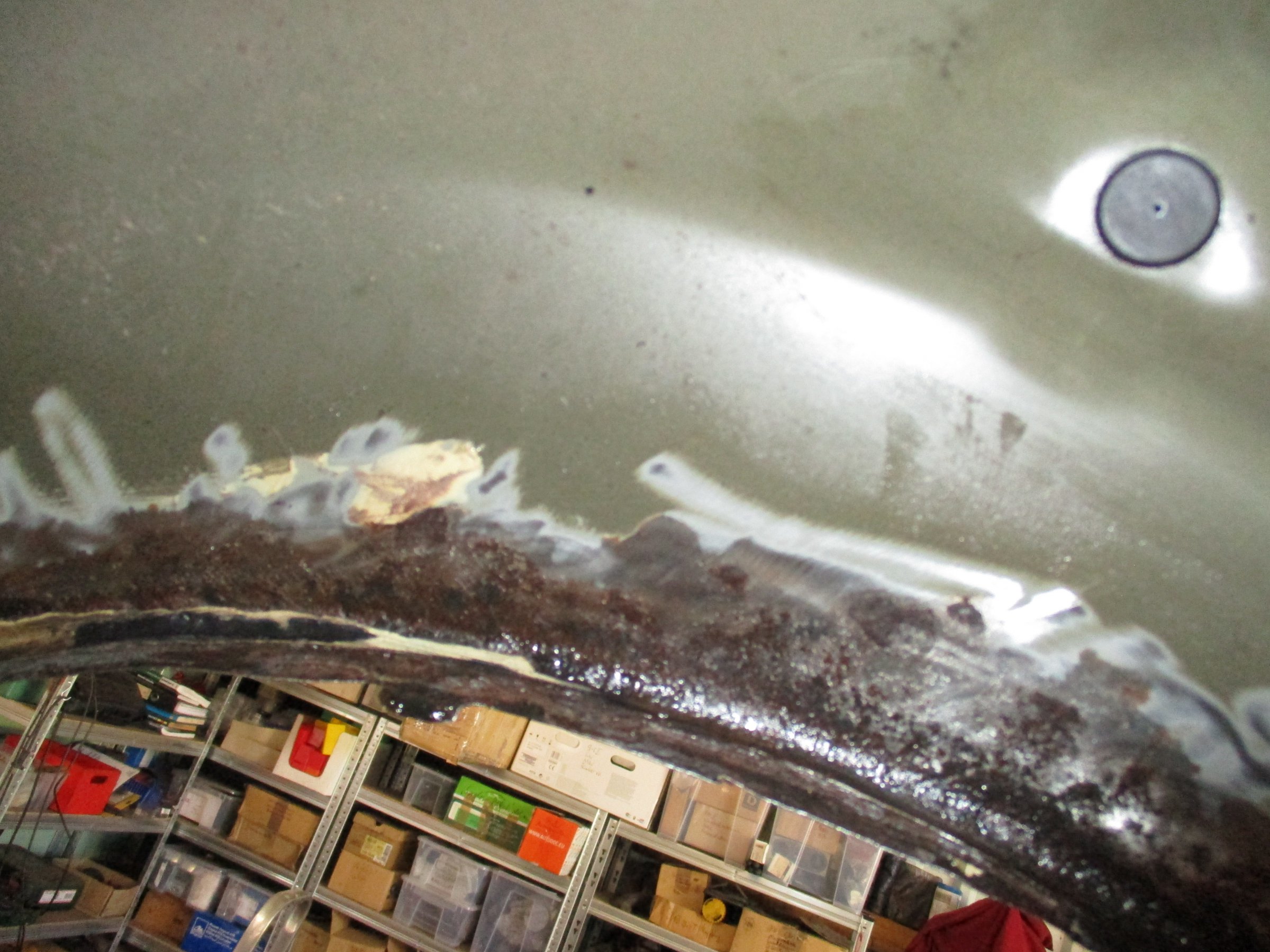

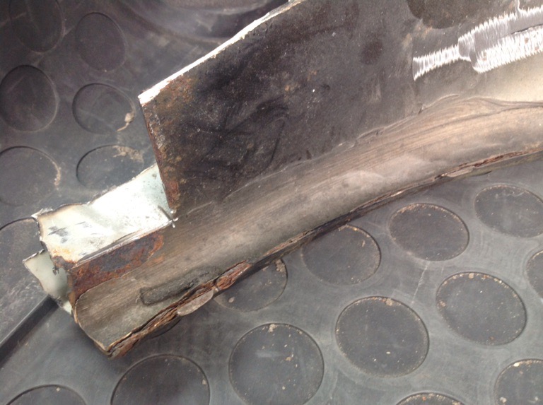

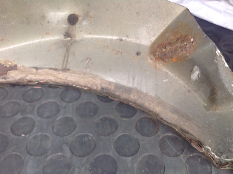

So sieht ein äußerlich intakter(!!) hinterer Radlauf von innen aus, nachdem man ihn herausgeflext hat:
IMG_2233.JPG.6f30a3e01c89b8b6bf89beb363703b53.JPG IMG_2234.JPG.963d2a9d5b14361b8ea75a608a58f39a.JPG
Mein Fazit: Die rosten alle! Scheint ein Konstruktionsfehler zu sein. Leider sieht man das erst nach dem Entfernen der Kunststoffleiste und dem heraustrennen....
hey, vielen dank für die einblicke...sind noch weitere bilder der arbeit möglich? (: würde mich freuen, mfg
Noch sind die Radläufe an meinem 9-5 nicht saniert, arbeite gerade mit meinem Blechner an einer "Quick&Dirty"-Lösung, die zumindest solange hält, bis ich neue Radlaufbleche aufgetrieben habe. Von der erstgenannten Lösung gibt es hier demnächst Fotos.
Jau, aber offenbar doch nicht bei allen gleich.
Links auf ganzer Länge ähnliches Bild wie bei dir - aber da hatte er wohl auch mal einen Streiftreffer, jedenfalls fand sich auf der Außenfläche Spachtel.
Rechts sieht da vergleichsweise gut aus, nur am Scheitel eine kleine Stelle.
Hat denn diese komische Dichtmasse da überhaupt einen Sinn, da ist doch keine Schweißnaht o.ä. hinter?!

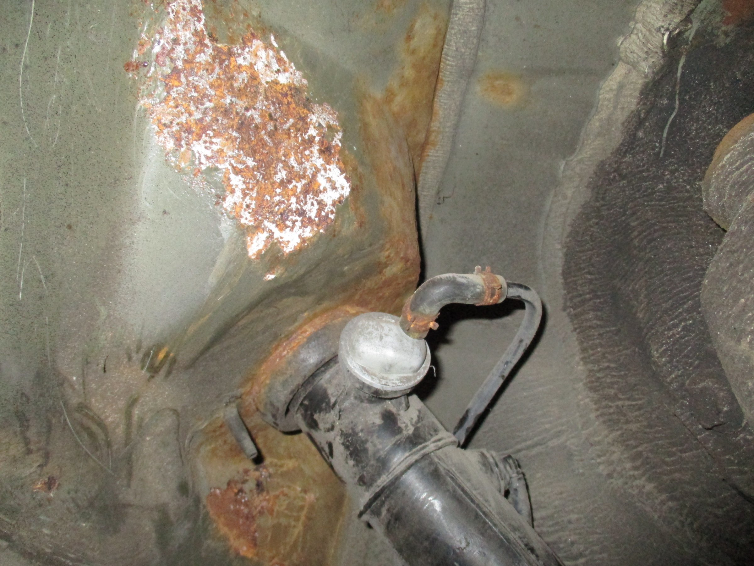

Aber nicht nur die Radlaufleisten, sondern auch die Radhausschalen gelegentlich mal rausnehmen - so sieht der Tankstutzen dahinter aus (hatten wir das hier schon?*) :eek::
