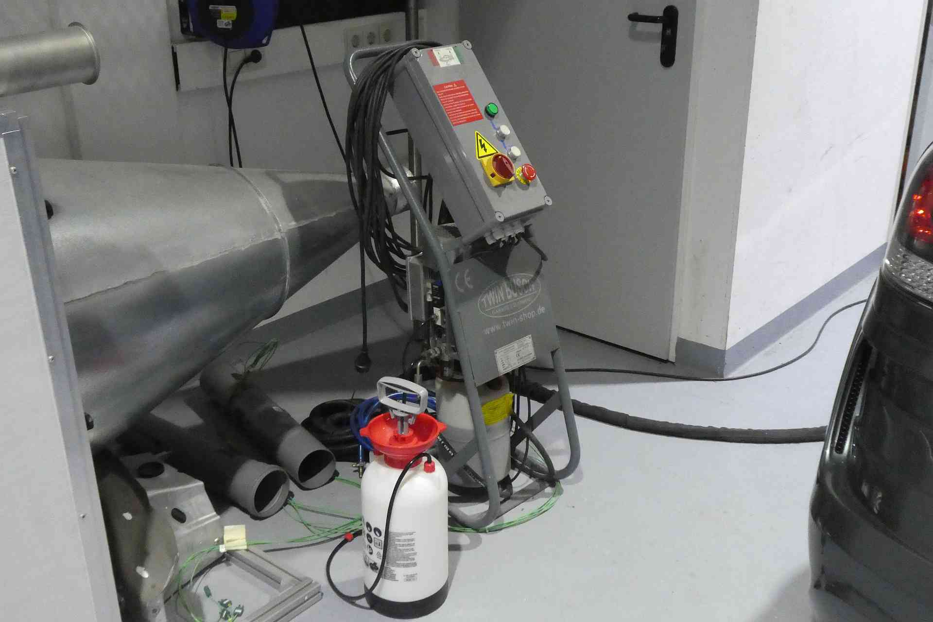

Ein älteres Modell, noch mit pneumatischer Entriegelung. Die Billig-Gartenspritze dafür funktioniert!

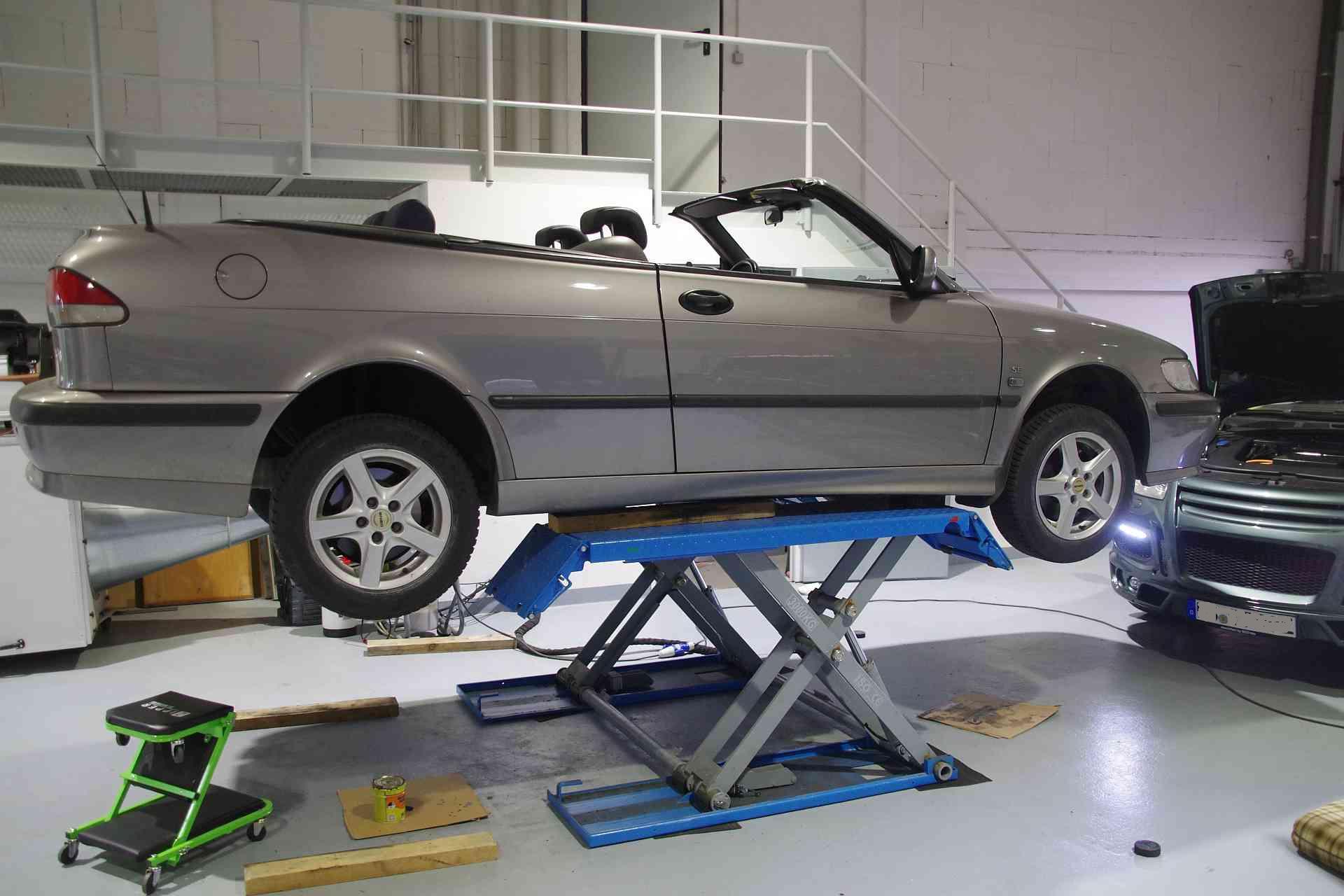

Buehne_01.thumb.jpg.e753cad1e4bac5f48332b603b8593607.jpg Buehne_02.thumb.jpg.f2daa8dde1244b577505ad90aa197a1e.jpg
Twinbusch klingt gut! Hast Du da evtl. eine genaue Typbezeichnung?
Es ist eine TW S3-10E mit 3000Kg Tragkraft.
Die pneumatische Entriegelung wie von [mention=643]jo.gi[/mention] erwähnt hat dieses Modell schon nicht mehr.
Ah ja, also eher etwas stationäres.
Meine schiebe ich meist quer (so steht sie auch bei Nutzung) unter ein saisonal abgeparktes Auto. Dann nimmt sie fast keinen zusätzlichen Platz weg.
Ich habe sie fest verankert und befahre sie täglich.
Zumindest nichts, was man mal an die Wand klappen oder unter die Decke hängen könnte.
Da ich mich auch gerade nach was umsehe hierzu ein paar Anmerkungen, die mir aufgefallen sind, unabhängig vom Hersteller formuliert, kann jeder dann selber schauen.
  • Es gibt (mind.) 3 Varianten der Entriegelung: Pneumatisch (benötigt externe Druckluft), mechanisch per Pedal und Bowdenzügen und wie bei der TW S3-10E elektrisch mit E-Magneten. Beim Pedal hat man am ehesten noch ein Feedback, ob man auch entriegelt hat. Denn wenn die Bühne in die Raste gesackt ist, dann entriegelt sie nicht ohne vorher etwas zu heben. Blöd wird das, wenn das unbemerkt einseitig passiert, dann senkt sie nämlich zunächst nur einseitig und verspannt sich.
  • Bei den meisten (auch der TW S3-10E) bewegt sich die Schere auf Gleitsteinen. Alternativ gibt es Bühnen, die dort Kugelgelagerte Rollen aufweisen.
  • Es gibt Scherenbühnen mit unterschiedlicher Stabilität der Grundplatte. Daraus resultieren unterschiedliche zugelassene Untergründe (Betonplatte, Pflaster, ..).
  • Es gibt Typen, bei denen sich die zweite Querstange nicht beim Heben bewegt (Bsp: Krömer Berlin) und sich als Stolperfalle unter dem Wagen befindet.
  • Na und dass es Bühnen mit Doppelschere mit doppelter Hubhöhe gibt dürfte nix neues sein.

Ich hab auch die twinbusch... funktioniert einwandfrei und rostet nicht
Die o.g. Nussbaum Sprinter verriegelt automatisch und steht fast auf jedem Untergrund, fürs Verschieben sollte sie natürlich nicht unbedingt auf Schotter stehen.
