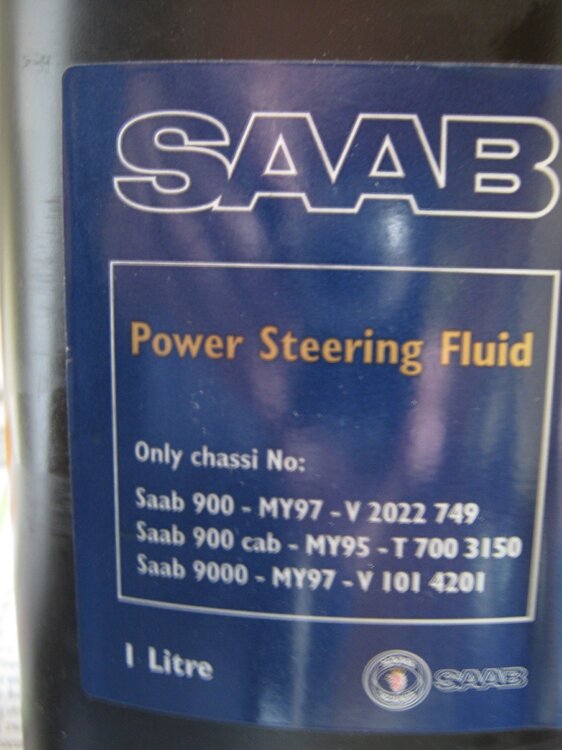

Anmerkung zum Beitrag # 42 : Das Etikett von Original Saab PSF 4634 interpretiere ich,
nämlich "(bis) - MY97 (bis) -V1014201" ?
Nachtrag (14.30): Allerdings steht im WHB 1:3 Chemikalien jeweils bei Saab PSF 4634 als auch bei CHS 11S, daß die beiden nicht mit dem jeweils anderen vermischt werden dürfen
Aber wir haben ja jetzt reichlich Auswahl, das richtige oder falsche Mittel zu nehmen !
Bearbeitet von troll13
Korrekt und kein Widerspruch zu #42
