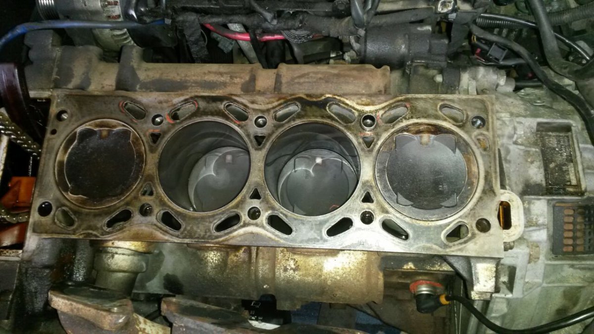

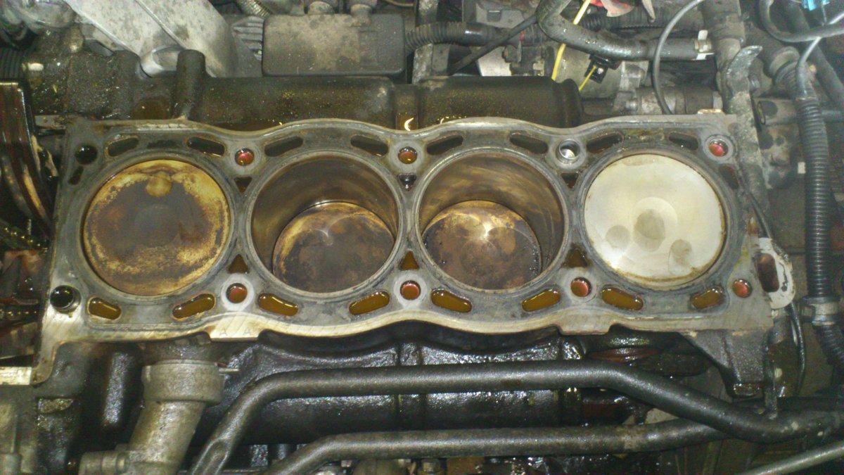

ich frage mal, ..............da ich auch bei zweimaligen lesen nicht erkennen konnte ob du dem 2,3l sauger seine alten kolben belassen hast?
Turbo hat Mulde im Kolbenboden, Saugerkolben ist flach.
ist das nicht eher genau umgedreht?
im 1.bild ein 2,3l sauger
oder hier im 2.Bild ein 2,0l T7
Bearbeitet von majoja02
Ich lese das so, dass die Turbokolben verbaut wurden.
Und damit bliebe vom Sauger nur noch der Block.
Die Einlassnockenwelle sollte getauscht werden, da sie andere Steuerzeiten hat. Oft wird eine 2.3er Sauger (Kurbel) welle bei Turbotunern verwendet. Ich hab Sie sicherheitshalber umgebaut.
ach so wäre es dann zu lesen?
So hab ich es gelesen:
Die Einlassnockenwelle sollte getauscht werden, da sie andere Steuerzeiten hat. Oft wird eine 2.3er Sauger [Einlassnocken]welle bei Turbotunern verwendet. Ich hab Sie sicherheitshalber umgebaut.
Ist das nicht der Hinweis?
....Falls Ihr den Motor schon zerlegt habt, solltet Ihr die Kolben tauschen. Turbo hat eine geringere Verdichtung.

Kolben von meinem Saugmotor sind wie auf Bild 2, Turbokolben haben eine Mulde wie Bild 1. Müsste mich wahnsinnig täuschen, wenn es nicht so wäre.

Wenn du die Kolben nicht getauscht hast, fährst du mit einem 1,2 Einheiten höheren Verdichtungsverhältnis rum als Saab für die Serie vorgesehen hat. Das ist schon heftig. In der Gegend von 10,5 fahren sonst nur die neuesten Turbos wie die 1,6-Liter bei BMW oder Mercedes mit innerer Gemischbildung (DI) rum. Bei etwas älteren Turbo- oder Kompressor-Nachrüstlösungen ohne Kolbenanpassung wird meist nur mit 0,4-0,5 bar Ladedruck maximal gefahren. Wenn du eine B234L-Map fährst, müsste dir die Trionic in der Volllast eigentlich wegen längerfristigem Klopfen den Brennraum mit Sprit fluten und den Ladedruck wegregeln - so zumindes meine Vermutung.
Hallo Onkel Kopp,
Deine Annahme ist richtig.
In unteren Drehzahlen bei Volllast ruckelt er. Habe vor zwei Jahren eine 1.5 mm Kopfdichtung verbaut, anstatt 0.8 mm. War aber eher zufällig.

Kompression =! Verdichtungsverhältnis
Zudem sind bei Bild 1 die Ventiltaschen wohl eher ungünstig (Quetschkante). Mit den Kolben von Bild 2 kann man evtl. die Klingelneigung länger verhindern. Zudem dickere Kopfdichtung. Man müsste das jetzt einmal ausrechnen. Wieviel Volumen hat denn der B234 Kopf?
Deshalb ganz richtig von dir der Hinweis auf Knocks auslesen.

Klärt mich mal wegen der Quetschkanten auf. Die verursachen doch Ladungsbewegung bei der Verdichtung, was beim Turbo bei niedriger Drehzahl und hoher Last erwünscht ist, wo ist da das Problem bezüglich Klopfen, das habe ich gerade nicht auf dem Schirm. Die Ventiltaschen könnten evtl. bei der Verdichtung trotz Turbo-Einlassnockenwelle noch erforderlich sein.

Quetschkante: stell dir mal den Kolben in OT vor (so als Schnittdarstellung ...), oder bei den letzten mm auf dem Weg dahin. Es bleibt ja am Ende ein Spalt zw. Kopf (Brennraum) und Kolben.
Auf den letztden mm muss das Gas aus dem Außenbereich mit in die Mitte über dem Kolben gepresst werden.
Daher will man da eigentlich meines Wissens nach einen sich öffnenden (nah innen) Spalt haben, der die Gase zur Mitte hin beschleunigt.
Alles davon abweichende, was das Potential hat die Gase irgendwo "einzuklemmen" und somit höher als an anderen Stellen zu verdichten, wird Klopfen begünstigen.
Sonst ist das wegen Innenkühlung noch eine Baustelle.
Son Kolben mit "normaler" Form, ohne Delle und so, sollte daher in Sachen s.o. besser sein, jedenfalls, wenn die Verdichtung etwas höher ist.
Viele Grüße!
habt recht, muss natürlich T7 bei 9-5er sein, sorry. Heiß nicht, dass man da nicht mal reinschauen und abkupfern könnte....
T7 abkupfern? naja erst mal egal.
Schauen wir über den Tellerrand, es gibt einen T5 2,3 LPT.
Und erwähnen tu ich noch, ich find diesen Umbau komisch.
Turbo Einlassnockenwelle, Sauger mit Kolbenbodenkühlung.
Komisch, komisch.
Schelmisch könnte ich fragen, Nockenwelle vom 2 Liter Turbo?
