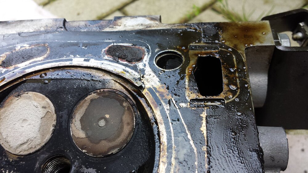

B235R Kopfdichtung wechseln

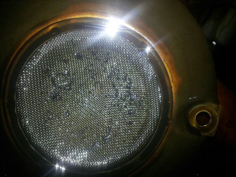

Das mit deinem Sieb ist arg böse. Ich mache bei mir (d.H. ich lasse machen-diesmal aber in der Werkstatt) einmal im Jahr die Ölwanne ab. Bisher nix!
So sah das Sieb bei mir nach 22 Tausend Kilometern aus:
Deine Bilder, die von Tibor20, sind wirklich erschreckend, gerade weil du die empfohlenen Wechselinterwalle ja immer eingehalten hast. Also stimmt entweder die Aussage der Werkstatt nicht, wobei auch ich dort gute Erfahrungen habe, oder es liegt vielleicht doch am Öl. Das Mobil 1 ist ja leider kein vollsynthetisches Öl, sondern "nur" ein SHC Öl auf Mineralölbasis.
[mention=7555]saab frank[/mention]
Was fährst du denn für ein Öl und welche Wechselinterwalle hast du?

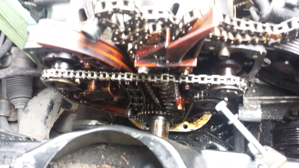

Ich fahre Mobil1 0W40 und mache ca alle 10000KM Ölwechsel. Ich war auch etwas entsetzt als ich den Motor zerlegt hatte.
Das ist der erste 9-5 nach Modelljahr 2004 hier im Forum mit einem zugesetzten Ölsieb bei ordentlicher Wartung. Eine für mich interessante Frage: Mobil 1 0W-40 New Life oder ESP?
Hmm. 30tkm und alle 10tkm Ölwechsel.
Da kann etwas nicht stimmen.Bei meinem blauen habe ich noch nie etwas am Motor gemacht und auch nie die Ölwanne runter gemacht.
Hat jetzt etwas über 340 tkm runter. Ölwechsel seitdem ich den habe (ca. ab 150 tkm) alle 7.500-10.000 km mit 10W40. Da keine Auffälligkeiten an dem Wagen sind, habe ich da auch nichts dran gemacht.
Und soo schlimm kann das Öl nun auch wieder nicht sein, dass das nach 30 tkm mit Wechsel alle 10 tkm so einen Dreck macht. Entweder der Dreck war noch im Motor, oder da ist was anderes faul....
Selbst wenn die Wanne vor 30t km tatsächlich ab war und gereinigt wurde. Es wäre denkbar, daß der Motor zu dem Zeitpunkt schon ziemlich mit Ölschlamm und Ölkohle zugesaut war. Das Zeug hält sich ja nicht ausschließlich in der Ölwanne auf, sonder kann auch an anderen Stellen im Motor (z.B. oben im Zylinderkopf) abgelagert sein. Reinigt man die Wanne und fährt dann ein Öl, welches den Schmodder dann nach und nach abträgt und mit runter nimmt, kann sich da schon wieder ne Menge ansammeln. Spekulation, ja - aber möglich.

Vielleicht wurde kurz vor dem Abbau der Ölwanne eine Ölschlammspülung gemacht und die Hälfte hat sich später gelöst. Aber selbst wenn: Wo kommt die ganze Sch... her? Wie gesagt, sehr unüblich nach Modelljahr 2004.
Also momentan habe ich Mobil 1 0W40 New Life drin. Am Kettendeckel war auch Ölablagerungen dran. Ich habe alle Ablagerungen und Ölkanäle gereinigt. Nach ca 10000KM werde ich einfach noch mal die Ölwanne abbauen.
Absolute Zustimmung und ich zitiere mich noch mal selbst:
"das war aber 5 vor 12, so wie das ausschaut. Nicht nur das Sieb, auch die Ablagerungen an den Ventilen sind schon extrem. Ich würde jetzt auf jeden Fall die nächsten 2 bis 3 Ölwechsel auf ca. 3000Km vorziehen um den ganzen gelösten Schmodder auszuspülen. Darf ich fragen was für Öl du fährst? (nein keine Öl- Diskussion.......)"

Der erste Verdächtige ist natürlich der Lader und auch leicht zu checken. Wenn TL o.K. Kann ich nur sagen das mein Kopf vor der Überholung nicht ganz so schlimm aussah wie deiner und bei mir waren's die Ölabstriffringe und die Schaftdichtungen.
