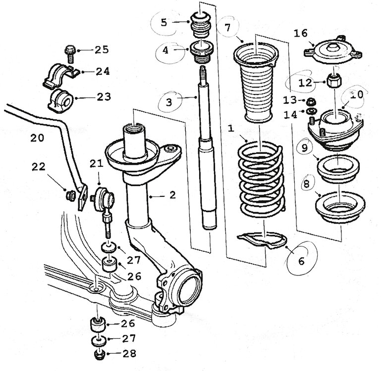

Hallo Leute,
ich habe hier eine Zeichung vom Federungssystem eines 9-3ers. Ich möchte alle eingekringelten Teile an meinem Saab ersetzten, weiß aber nicht immer die genaue Bezeichnung der Nummern. Könnt ihr mir dabei weiterhelfen?

Skanimport. Die können auch Original-Saab-Teile beschaffen.
Ansonsten kannst du auch online ins EPC schauen bei Jim Ellis und die Saab-Teilenummern raus suchen wenn du Lust hast -> http://www.jimellissaabparts.com/default.aspx
  • 3: Federbeinkit (mehrere Teilenummern)
  • 4: Hülse 4243390
  • 5: Anschlag 4907291 oder 4778692 je nach Federbeinsatz
  • 6: Beilegscheibe 4779724
  • 7: Federstütze 4779310
  • 8: Federteller 4778726
  • 9: Axiallager 4909701
  • 10: Stützlager 5060892
  • 12: Sicherungsmutter 7979537

Normalerweise ist bei 2 der Rost das Problem. Das hast du im Griff?
fast alle Teile gibt es auch bei jedem anderem Ersatzteilhändler (Trost, Stahlgruber, W&M)
Position 3
Stoßdämpfer, Sachs
Art.-Nr. 312 348 normal
Art.-Nr. 312 349 Sport
Position 5 und 7
Staubschutzsatz mit PU-Element, Sachs
Art.-Nr. 900 066
Positionen 4 und 12 sind bei den Dämpfern dabei
Position 6 wird schwierig, Schrumpfschlauch wäre Alternative, Teil soll ein Poltern verhindern
Position 10 kauf bei Skandix o.ä. / org. Teile-Nummer 506892 mit Lager / auch Hersteller "Meyle" Art.-Nr. 814 506 0001

Teil #6 ist die Opferanode. Der Ring ist wohl aus Zink und soll Kontaktrost an der Stelle verhindern (hat mit Poltern meiner Ansicht nach nix zu tun an der Stelle).
Gab es letztes Jahr noch problemlos bei Skanimport zu kaufen. Wie es aktuell aussieht, weiß ich leider nicht. Kann man aber schnell und einfach per Anruf erfragen. ;-)
Sorry, Du hast recht. Da war/ist so ein oft vergammeltes Zink/Alu-Teil drinnen.

Das soll ja vergammeln, damit die Feder und der Federteller selbiges nicht tut... ;-)
Hm irgend was ist dann da aber beim 931 schief gelaufen. 900 II hat keine, Rost eher unproblematisch, 9-3 I hat eine, Rost problematisch.
;-) und dafür sorge tragen das die feder beim lenken nicht dieses bekannte plong geräusch von sich gibt, denn wenn fehlt oder vergammelt hält sich die feder sogern am rost fest..;-)

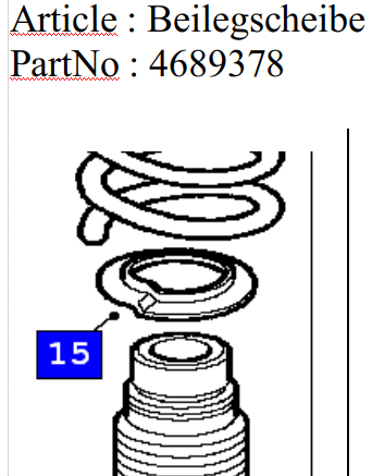

Moin, ich hänge mich mal an diesen Thread an, da auch ich das Problem des Knarzens beim Lenken bei langsamer Fahrt habe, und zwar sowohl beim Silbernen, 902 CV BJ 1997, als auch beim Roten, 902 CV, BJ 1996. Beim Roten sind beide Federbeine ausgebaut. Zuvor hatte ich mir bei meinem blauen Schlachter, 902 CV BJ 1995, an den ausgebauten Federbeinen angesehen, welche Teile in so einem Federbein stecken. Da die Nr. 15 aus dem EPC (in Erik's Posting ist das das Teil Nr. 6)
nicht vorhanden war, habe ich sie auch nicht bestellt. Und im Federbein des Roten und dem des Silbernen ist sie auch nicht vorhanden. Beim Roten mit dem auseinandergenommenen Federbein ist der Auflageteller etwas angerostet, aber nichts dramatisches. Und jetzt lese ich das hier. Ist das Teil in euren Autos vorhanden, habt ihr es eingebaut? Wie gesagt, in 6 von 6 Federbeinen der hier vorhandenen 902 CV, die ich mir angesehen habe, ist das Teil nicht vorhanden. Wie wichtig ist es, das Teil doch noch zu bestellen und zu verbauen?

Ist jetzt bestellt und wird eingebaut. Danke euch allen für den Input.
