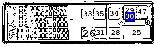

so, Bremsen sind wieder gängig und mit einer Büroklammer startet er auch Brav.... Yipii!! Das mutmaßlich defekte Relais ist bestellt nur wo finde ich das verflixte Teil? Teppich im Beifahrerfußraum demontiert und der Blick ist frei auf die Jetronic, nur weit und breit kein Relais zu sehen. Gibt es noch weitere mögliche Orte an denen ich suchen sollte? Oder bin ich blind?

das Benzinpumpenrelais ist zwischen dem Spalt vom Kniebrett zur Karosserie hinter dem Steuergerät etwas weiter oben (das Steuergerät muss demontiert werden, um an das Relais zu kommen). Der Aus- und Einbau ist allerdings eine ziemliche Fummelei... Es ist das Relais, was näher an der Tür ist. Die Originalnummer von Bosch ist die 85 36 401 und gibt es in nahezu jedem KFZ-Zubehörhandel..
Viele Grüße und viel Erfolg beim Projekt
Tobias
.... Yipii!! Das mutmaßlich defekte Relais ist bestellt nur wo finde ich das verflixte Teil? Teppich im Beifahrerfußraum demontiert und der Blick ist frei auf die Jetronic, nur weit und breit kein Relais zu sehen. Gibt es noch weitere mögliche Orte an denen ich suchen sollte?...
bis 89 sollte: Sicherungskasten, hinten beifahrerseitiger Steckplatz direkt in Richtung Heck nach dem AC Relais
Ich kenne das Benzinpumpenrelais bei der LH 2.4 nur oberhalb des LH-Steuergeräts im rechten Fussraum.
Und das Relais davor gehört zum STG selbst.

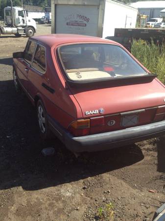

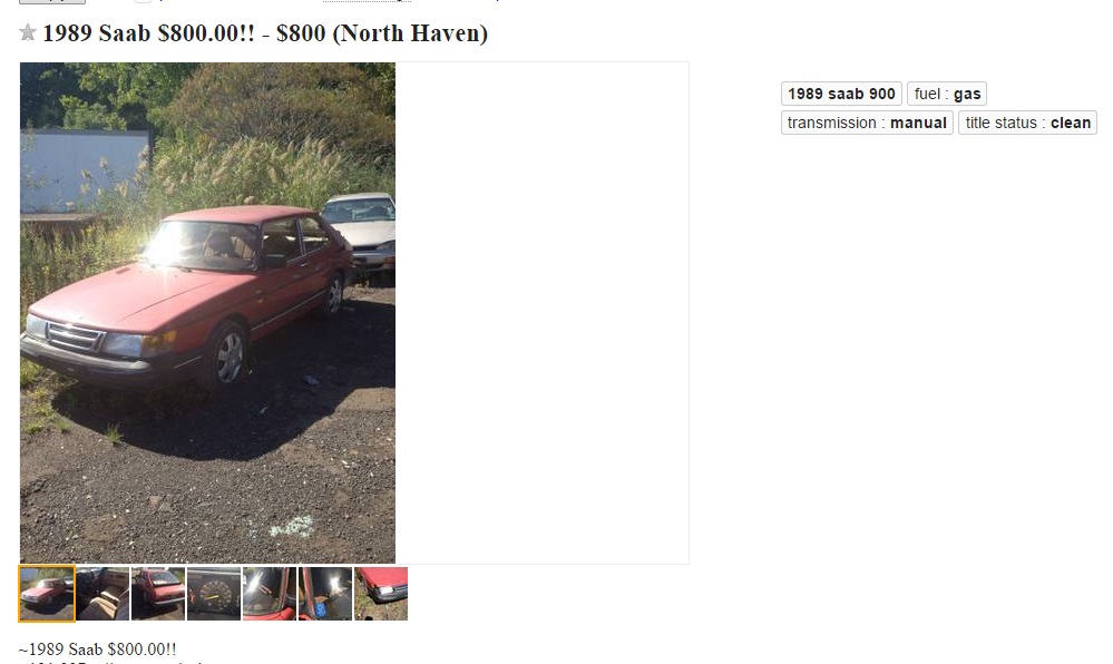

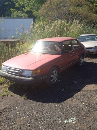

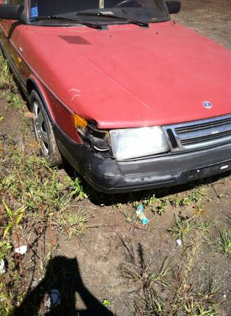

Sowas... kaum angefangen und nun den Wagen entnervt in die USA entsendet? Und den Blinker hast Du auch schon wieder kaputt gefahren? Mann Mann Mann...
9001.jpg.32eaf753c27e0e3191b4d959d3aab6c8.jpg 9002.jpg.d1b04593f035f8d638d8a37289070433.jpg 9003.jpg.a2bb313bf8c8c19b91e9a7b2f5febb88.jpg
http://newhaven.craigslist.org/cto/4665157756.html
:wink:
..........Also wenn jemand in der Gegend von Ludwigsburg eine bezahlbare Schraubermöglichkeit hat oder von einer weiss - Ich wäre sehr dankbar!!
........Daher bin ich eigentlich ständig auf der Suche nach einem passenden Objekt.......
Sowas suche ich im Großraum Stuttgart auch noch, eigentlich eher südlich, aber bei der Situation auf dem Garagenmarkt muß man alles nehmen.
[ATTACH=full]84192[/ATTACH]
[ATTACH=full]84189[/ATTACH] [ATTACH=full]84190[/ATTACH] [ATTACH=full]84191[/ATTACH]
:wink:
Der Henning, der ist ein Fuchs. Deswegen war der so fertig von der Abschlepperei.... Leute... auf den müssen wir aufpassen. Haut der doch noch eine Delle in die Kiste und schon ist er wertvoller. Da schimpfen wir über die Baumarkt-Tuner und haben einen so gewieften Veredeler in den eigenen Reihen, RESPEKT!!!!
Oh, hier hab ich wohl was verpasst;-)
Lustig der Rote Zwilling aus USA! Hat sogar ein D-Schild.
Aber was hat der für einen Spoiler auf dem Heck? Scheint bis in den Scheibenrahmen zu reichen.
Und noch eine Frage zu meinem, warum ist der so nackt??? Weder am Heck noch seitlich an der Motorhaube gibt es irgendwelche Embleme! Sind die original nur geklebt und kann ich sie nachrüsten ohne bohren?
So long
Henning
Jawohlja, die sind geklebt - welche hätten's denn gern? Das müsste dann einmal an den Motorhaubenseiten turbo sein, und hinten links SAAB mit Emblem, und rechts 900 turbo, mit dem 16 valve-Schildchen drunter.
Vielleicht hat ja wer, nach Katalog bestellbar war das m.E. nicht, aber Sonderwünsche sind ja auch so möglich gewesen, um "Entfall Typen- und Motorbezeichnung" gebeten, und der Händler hat die Embleme dann gleich wieder abgezogen - hast Du schon genau gegens Licht geschaut? Beim roten, verwitterten Lack ist da vielleicht auch noch eher ein Farbunterschied zu erkennen, wenn da vorher mal was geklebt hat.
Willst Du denn welche nachrüsten? Soll ich noch einen Karton losschicken? :tongue:
(aber nicht, dass sich die Teile dann auch wieder in der USA wiederfinden... den Spoiler beim US 900S halte ich für den originalen, das ist der Schatten auf dem Bild, schau mal, wie die Sonne von rechts oben auf den Wagen drauffällt)
Beim "US" 900er auf den Bildern von StRudel sind die Fensterrahmen aus Chrom, die bei dem vom Henning nicht sind?:smile:
