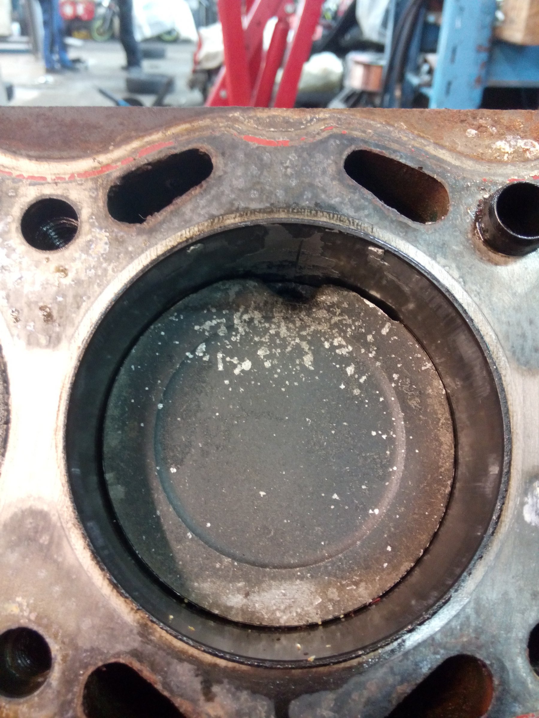

Des Rästels-Lösung: IMG_20141230_110910_1.thumb.jpg.0cf63471bd71618fceee7f61ee2a63eb.jpg
Es darf über die Ursache spekuliert werden. Feuer frei :biggrin:
Sieht nach einem Fremdteil aus, was da reingeraten ist… Teil vom Ventil? Kolbenring gebrochen?
Sieht auf meinem Bildschirm nach Loch im Kolben aus. Da braucht es kein Fremdteil mehr.
Klar Loch ist Loch, aber das Loch ist wohl Teil der Wirkungskette deren Ursache auch ein Stück des Kolbenringes oder Ölabstreifringes (hat der das?) sein könnte. Unwahrscheinlich, aber vielleicht auch möglich: Ein Stückchen der Kerze.
Auflösung:confused:
Ich denke, dass Klaus gemeint haben könnte, dass es dort ein Loch rein gebrannt hat.
Dann wäre die Ursache wohl eher thermischer denn mechanischer Natur gewesen.
Dafür sieht der Kolbenboden allerdings recht unversehrt aus… Kenne ich bei thermischem Schaden anders :mad:
wie sieht denn der kopf insbesondere die kerze aus?
Da hast Du recht.
"Schön weiche" Schadenskontur.
Magerlaufschaden, mit einigen möglichen Ursachen, die natürlich nach Instandsetzung gefunden werden müssen.
Zum Kopf kann ich keine Aussage machen, die Kerzen sahen aber alle gleich und unauffällig aus.
Was wäre mit einem Dreckkrümmel, der beim Kerzenwechsel durchs Loch gefallen ist, sich in der Ecke festgebacken und dann dort Glühzündungen verursacht hat? Zugegeben, ich würde in diesem Fall das Loch auf der gegenüberliegenden Seite erwarten, weil sich dort der Dreck sammeln müsste, aber wer weiß....
Da hast Du recht.
Ja, ein verdreckter Injektor spielt in meinen Überlegungen auch eine Rolle. Ich habe allerdings den Motor komplett tauschen lassen und bin daher nicht mehr Herr über das weitere Verfahren mit dem abgebildeten Motor.
Sieht das nur so aus, oder hat der Kolben rundum verdammt viel Spiel?
Für mich sieht das eher nach Kolbenklemmer aus. Man sieht ja noch die Alu-Schmierspuren am Zylinder.
Der Kolben hat im oberen Bereich geklemmt und beim Losreißen ist ein Stück abgebrochen.
Wäre aber doch interessant, wenn man der Ursache auf die Spur kommen könnte.
Wieviel hatte der Motor denn gelaufen?
Laufleistung 360tkm.
Rechts des Lochs gibt es tatsächlich eine scharfe Bruchkante, das Loch selbst hat aber abgerundete (ich würde sagen verschmolzene) Kanten. Von daher scheint mir das Loch eher reingebrannt. Das danach zusätzlich ein benachbartes Stück Kolbenrand ausgebrochen ist, könnte ja sein.
