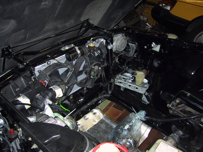

So ein leerer Motorraum hat was. Gewöhne mich auch mehr und mehr daran. Ich sehe verzinkt und weiter nix. Also auch nicht lackert. Gibt es da spezielle Grundierungen für verzinkte Bleche, natürlich Sprühdose? Normale Farbe haftet ja nicht. Die Leute, die da in Schwaben die flachen Autos bauen, feuerverzinken ja auch schon Ewigkeiten. Wie der Halter in Bezug auf Salzeinwirkung aussieht, wäre mir echt wurscht, man siehts ja kaum. Die verzinkte Abdeckung der Spritzwand fällt da schon eher ins Auge... sieht mit der Zeit auch sehr unschön aus. Die lackiert ja auch kaum jemand.

Nein , die verarbeiten feuerverzinkte Bleche, verzinken also nicht NACH der Herstellung, das ist etwas Anderes.
Es gibt Grundierungen für solche Verzinkungen, vorher sollte die Oberfläche aber noch gebeizt werden, da sich die Oxid (=Schutz)-schicht SOFORT nach dem Verzinken im ca. 350°heissen Bad bildet und darauf haftet gar nichts auf Dauer.
