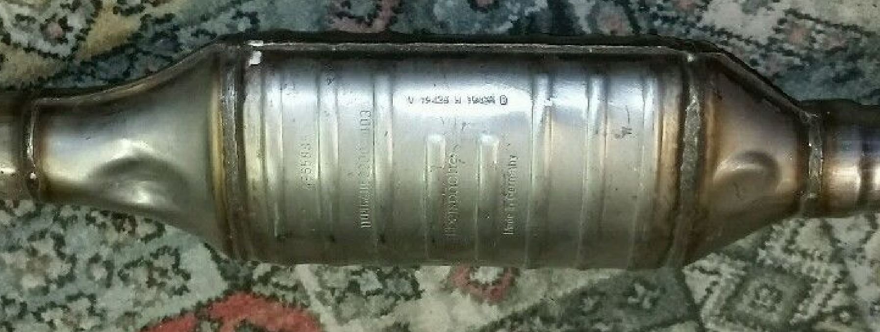

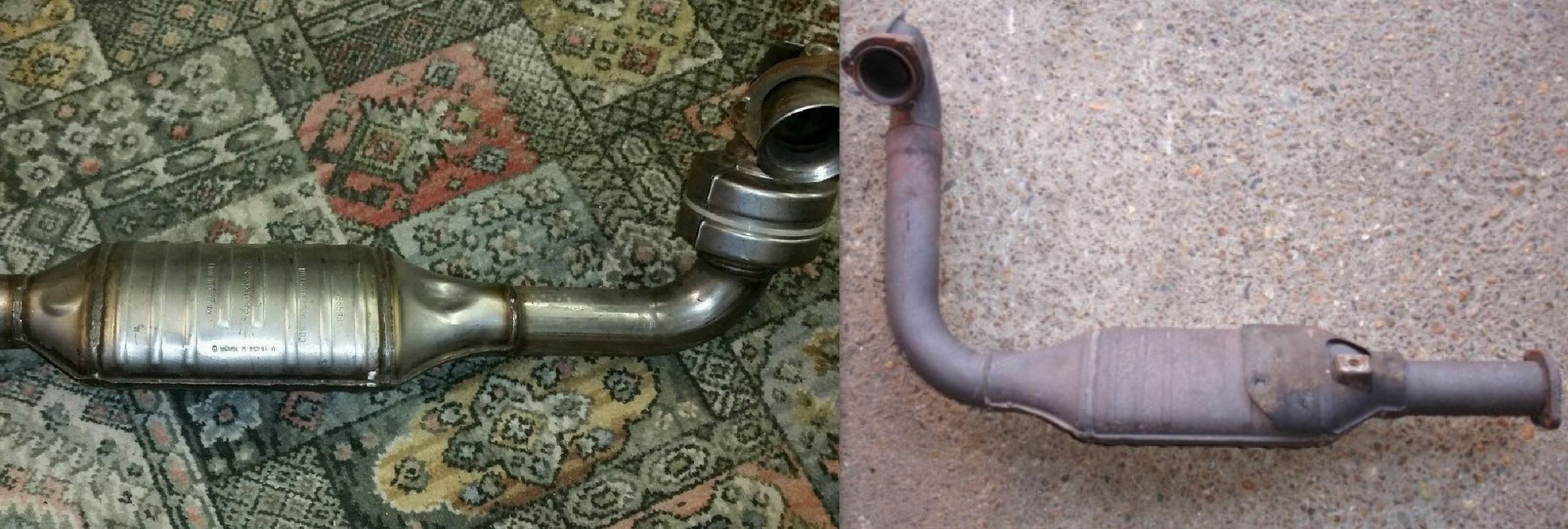

Hat mal jemand probiert einen Kat vom 9-5 mit den Rohren vom 9000 zu verbinden?
Einen neuen und sehr günstigen Kat vom 9-5 hätte ich beinahe mal gekauft um das machen. Nach den Bildern ist der Kat selbst der gleiche wie beim 9000, nur eben mit anderen Rohren. Beides ist von Eberspächer. Links auf dem Bild der 9-5 Kat mit Teilenummer 4750030 rechts der aus einem 9000 mit Teilenummer 4526372.
Dann müsste man nicht an den eigentlichen Kat dran, sondern nur Rohre trennen und wieder verschweißen.
Wie ist eure Meinung dazu?

Der 9-5 hat doch in der Dose oberhalb den Vorkat. Ich vermute zwar auch, dass das geht, aber weiß jemand wie das dann die Aufteilung ist oder ob der 2. dann kleiner ist?
Da identisch großes Katgehäuse ist anzunehmen das auch der Keramikkörper gleich ist. Der 9-5 musste auch die Euro3 bestehen, der 9000 nur die Euro2. Deshalb muss der Vorkat nicht mit in den 9k umziehen.

Zu dem Bild vom 9-5 Kat möchte ich nur anmerken, dass das kein originaler ist. Oder hat sich die Form des Vorkat im Laufe der Modellpflege verändert? Im MY03 sah der Vorkat jedenfalls anders aus.
Das kein sein. Aber es ist einer von Eberspächer und der Originale vom 9000 auf dem Foto danbeben ist auch von denen. Der eigentliche Kat in beiden Rohren sieht auch gleich aus. Hier noch ein Foto vom 9000er Kat auf dem ersten Bild und eine Nahaufnahme von dem 9-5 Kat auf dem ersten Bild. Auf beiden kann man Eberspächer sehen. Vielleicht ein Ersatzteil von denen aber kein offizielles von Saab.

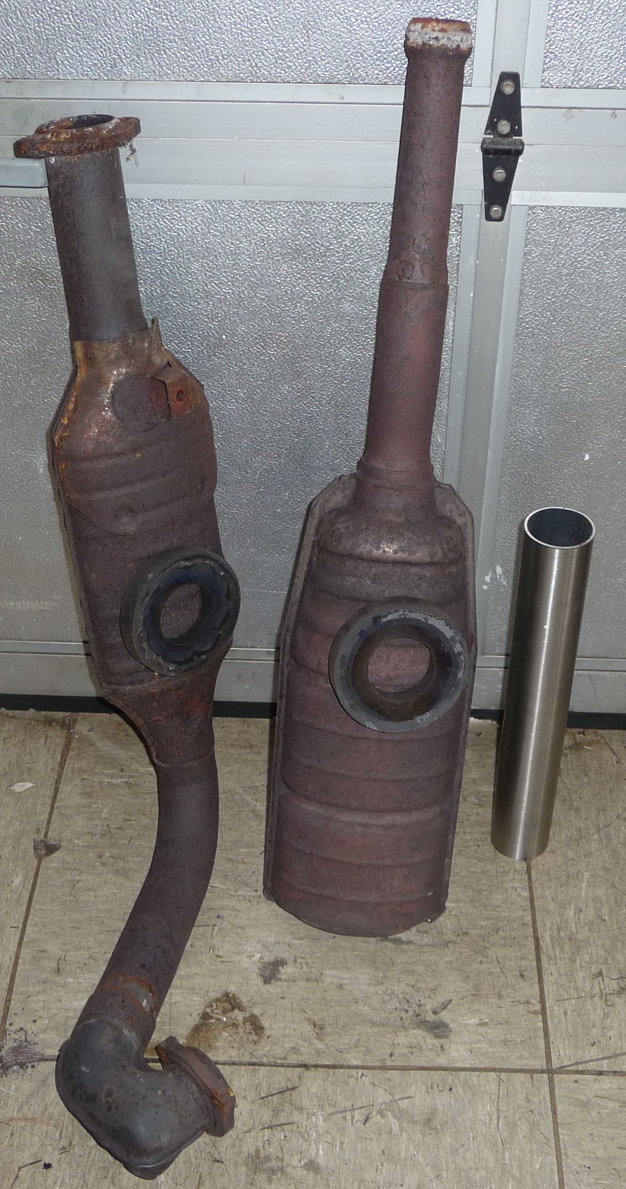

So jetzt habt ihr es geschafft, mich in den Keller gescheucht und zum nachlesen gebracht. Links der 9k Kat ab 94, Mitte der alte ovloV Kat, rechts ein Stück V2A. Die Magnete an den Kats halten, am V2A nicht.
Der Begriff Edelstahlist ja nicht ganz so einfach definiert, wer nachlesen möchte: https://de.wikipedia.org/wiki/Edelstahl
Obwohl der Magnet haftet und die Oberfläche rostet kann es trotzdem ein Edelstahl sein. Die Annhamen Edelstahl=rostfrei und Edelstahl=unmagnetisch sind also nicht zutreffend. Ich würde trotzdem davon ausgehen, dass es sich um eine qualitativ höherwertige Stahlsorte handelt.
