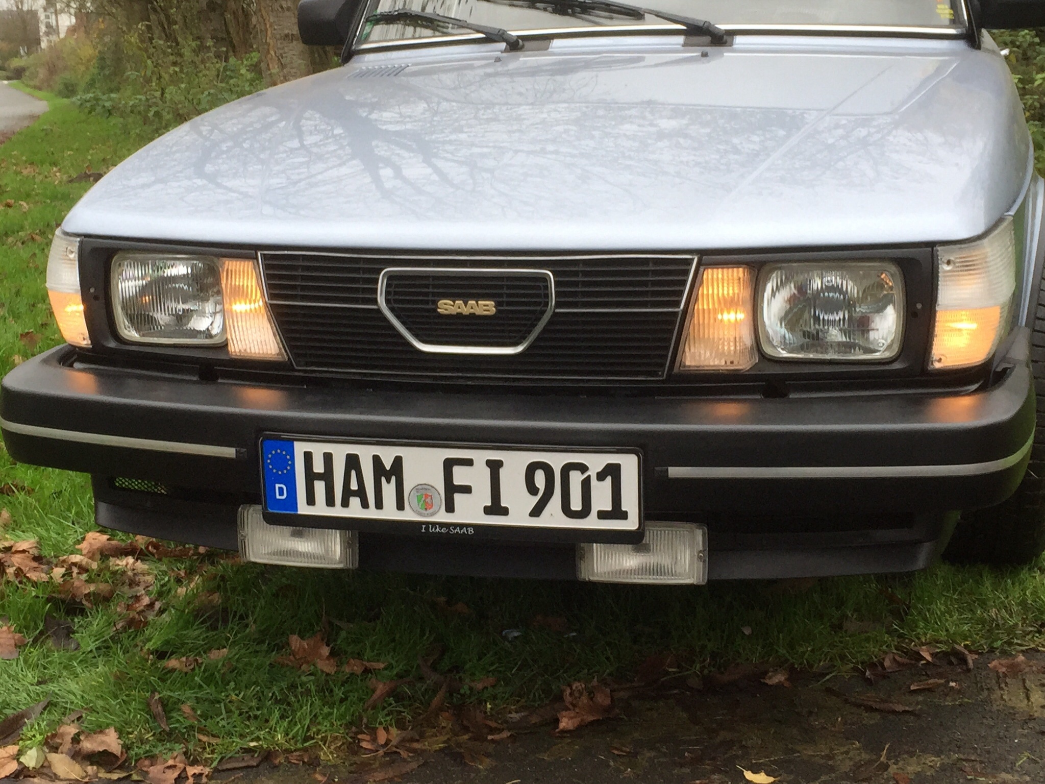

PS. Ich bin wieder von der Zusatz-TFL-Idee abgekommen: Wenn die TFL unterhalb der Stoßstange verbaut sind, sieht man diese in bergigem Geläufe erst spät, weil diese natürlich hinter einer Kuppe erst nach den Hauptscheinwerfern auftauchen.
Außerdem habe ich immer wieder Masseprobleme mit den Dingern, sodass ich vor kurzem mit Stroboskop-artigem Blitzen am 9-5 negativ aufgefallen bin. Ich habe die TFL jetzt erstmal stillgelegt und bei angenehmeren Temp. fliegen die komplett raus...

Aber ich kann die Nebelscheinwerfer doch so nicht als Tagfahrlicht nutzen.
Oder würde das abgenommen, Nebelscheinwerfer mit anderen Leuchmitteln auszurüsten?
Beleuchtungseinrichtungen sind bestimmungsgemäß abgenommen, also Fernscheinwerfer als Fernlicht, Nebler als Nebler, usw. . (Auf die Schnelle nur das hier gefunden.)
Kommt also drauf an wie „legal“ Du unterwegs sein möchtest.

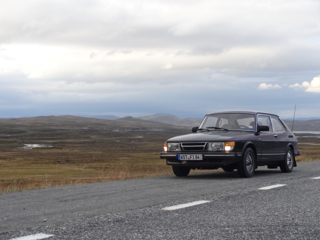

Bei gesteckter Sicherung für TFL und Lichtschalter in Stellung 0 leuchten Abblendlicht, Posi-Leuchten und die Rückleuchten. Fernlicht rastet nur ein, wenn der Lichtschalter explizit auf "Ein" steht, ansonsten geht nur Lichthupe.

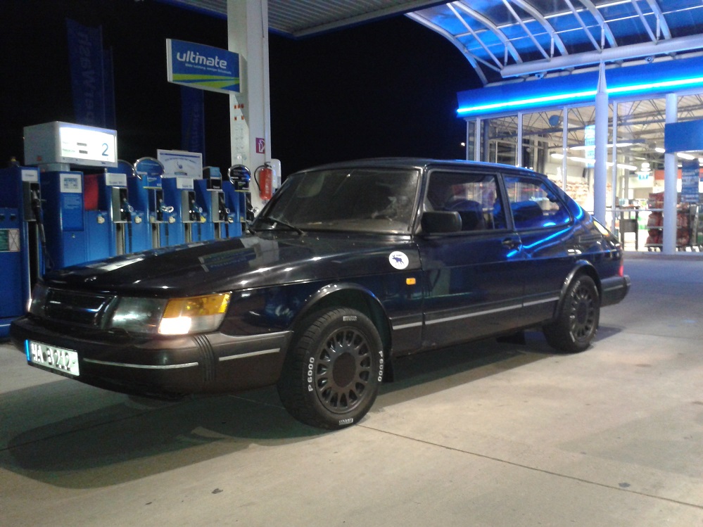

Tagfahrlicht von Saab - in dieser Schalltung im Bild ist es heller wie mit dem Abblendlicht kombiniert?! Ist da schon eine "Gewichtung" dahinter?
Solange TFL nur Licht vorne bedeutet und der Wagen hinten im Dunkeln funzelt kommt mir so was nicht an den Wagen. Ich treffe immer wieder Wagen, die in der Dämmerung nur mit TFL unterwegs sind. Man hat ja TFL und vergisst dann das richtige Licht.
US-Ausführung? Da war TFL meines Wissens anders geschaltet.
Nein, SWE-Ausführung.
Spezialverkabelung oder original (gemäß Erstauslieferung nach Schweden?) ?
Vollkommen normal, hatten alle Modelle bis mindestens MY84 (auch meine beiden deutschen Erstauslieferungen). Sicherung gesteckt -> Standlicht an mit Zündung, Abblendlicht aus.
Mein MY88 mit schwedischer Erstauslieferung hat dagegen überhaupt keinen Steckplatz mehr für Tagfahrlicht.
