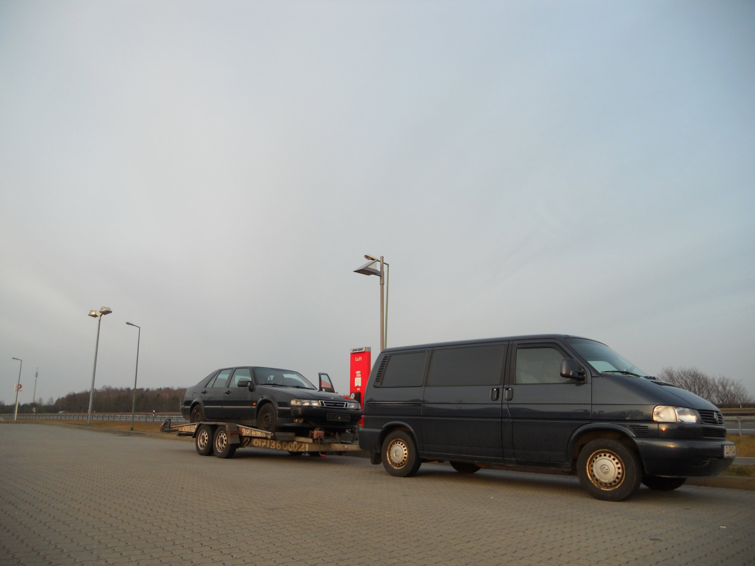

Ich hatte nur den Motor aus meinem Schlacht-9000ers passend loswerden wollen, stattdessen steht hier nun ein ganzer 9000 mehr. Oooh nee. :ahhhhh: Der Plan ist, dass Dschangos 9000er, der das auf jeden Fall noch wert ist, wieder selbst fahren können soll. Das passende Aggregat ist hier und ein guter Forumsfreund hat tatsächlich den Mut, mit meiner Expertise (:embarassed:) das Projekt anzugehen. Und dann... ja, ist zumindest ein guter 9000 mehr noch fürs Weiterleben bereit. Wo auch immer, ich wollte nur den guten Motor loswerden, keinen zweiten 9000er dazu haben. :ridinghorse:
