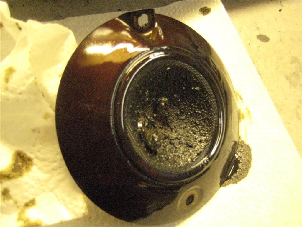

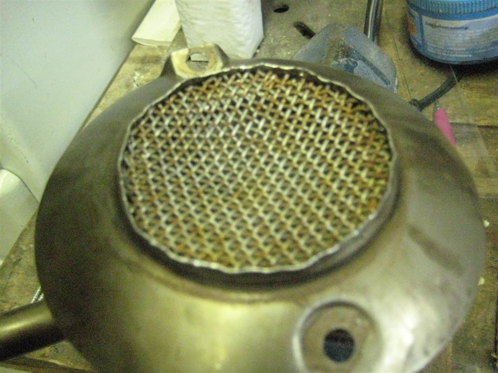

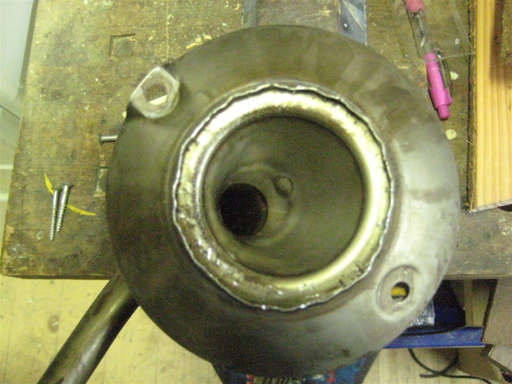

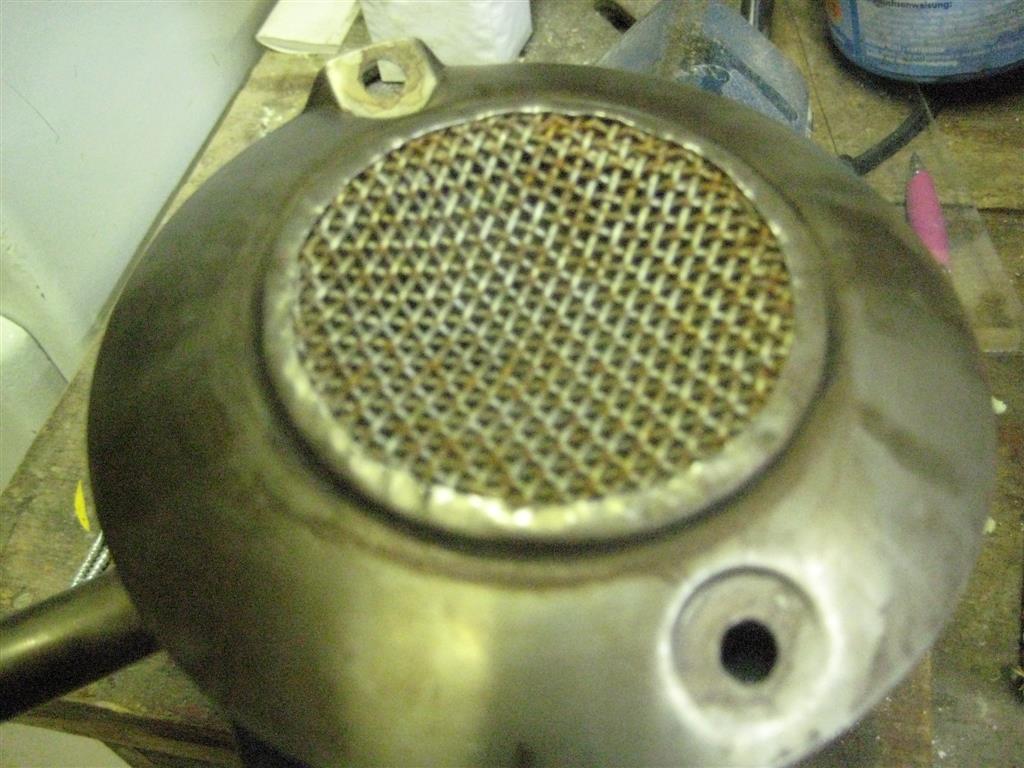

Unabhängig davon, ob ein gröberes Sieb jetzt sinnvoll ist oder nicht, kann das Sieb auch relativ einfach ausgetauscht werden.
1. Bördelung aufbiegen, altes Sieb rausmachen
2. Neues Sieb mit Blechschere zurechtschneiden und einlegen
3. Bördelung zubiegen
Zum Vergleich das vorherige Sieb:
Langzeiterfahrungen gibt es allerdings damit keine, da der sozusagen "behelfsmäßig" reparierte Motor sich nach 100 km doch als unreparierbar herausstellte und komplett ausgetauscht wurde.
