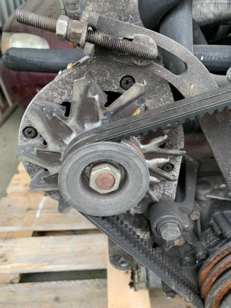

Hier Mal ein aktuelles Bild von meiner defekten LiMa
Echt?
Mit zwei Keilriemen, wie zu sehen...
Bist Du sicher, dass Du das jetzt umbauen möchtest...?

Ich glaube wir reden gerade aneinander vorbei.... Die auf dem Bild zu sehende Lima ist brandbetroffen und muss ausgewechselt werden.
Wenn ich es richtig verstanden habe, dann kann ich problemlos auf die 80A mit 14,5V Regler austauschen.
Mit Umbau und Saab 9000 hatte ich eigentlich nix gesagt ...
Mir ging es auf dem Bild um die Tatsache, dass es bei mir kein Flachriemen ist sondern ein Rippenriemen obwohl ich ja einen 900 habe und keinen 9000
