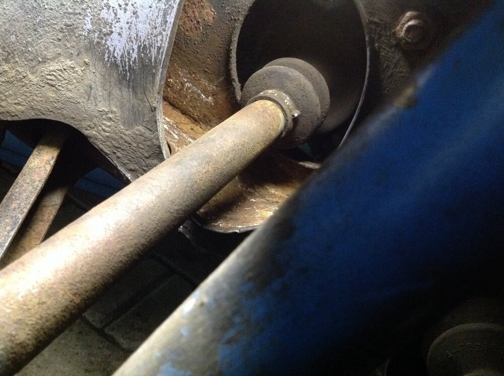

Wir haben das Thema AWTs letztes Jahr an Papas 900 durch exerziert. Links mußte ne Kleinigkeit um das Ablaufloch herum geschweißt werden. Aber zum Glück nur punktuell durch gewesen.
Den Rest haben wir mit Bohrmaschine, Biegewelle und Schleifaufsätzen soweit es ging entrostet. Dann Owatrol 2x drauf. Owagrundol und danach Chassislack. Nachdem das alles ein paar Tage durch trocknen durfte kam noch ne ordentlich Ladung FluidFilm rein.

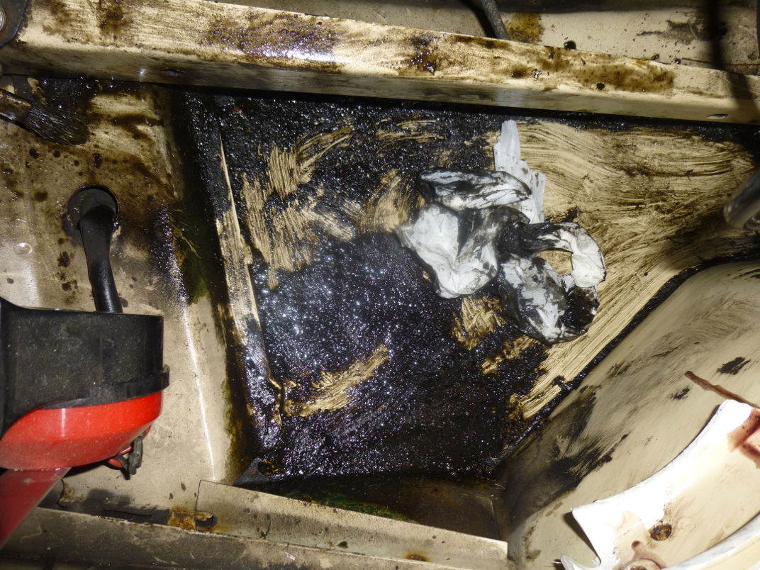

MS-Fett ist bestimmt hervorragend geeignet für Hohlräume - wo es auch hingehört. An offenen Flächen - wie dem AWT - zieht es wie ein Magnet
Sand, kleine Steinchen und sonstigen Schmodder an. Damit verbackt es mit den Jahren zu einer schwarzen, harten Masse.
Sowas fand ich z.B. auf dem Bodenblech unter dem Luftfilter vor (vom Vorbesitzer).
Mit Bremsenreiniger keine Chance, das zu entfernen. Erst 2 Wochen Einweichen mit Fluidfilm half.
In die AWT habe ich erst dünnflüssigen FF gegeben und in die Falze eindringen lassen. Darüber dann die dickflüssigere Version von FF gepinselt.
Muss man halt gelegentlich reinigen und erneuern.
Fluid Film oder Sanders Fett - beide halten Dreck fest. Aber hartes Sanders Fett habe ich nicht gesehen...
Bei kühlen Temperaturen ist es schon verfestigt. Wenn jemand im Sommer das Fahren genießt und im Herbst-Winter wieder schraubt, kann er den Eindruck schon gewinnen. Aber mit dem Verdrecken hat du natürlich auch recht. Das FF bekommt man halt leichter wieder runter (ab). Beides hat seine Berechtigung, funktioniert bestens. Das ist wirklich ein Glauenskrieg, den wir hier nicht entfachen müssen.

Die Hälfte des Schmodders ist hier schon weg. Rechts der Pinsel für die zweite Ladung FF.

Und Rost nur an den Stellen, an denen das Mittel nicht war. Scheint zu doch zu funktionieren.
Aber ernsthaft, bist Du Dir sicher, daß das Sanders ist? Ich verwende MS schon lange und habe u.a. meinen Uralt-Transporter damit reichlich behandelt. Den Wagen bewege ich auch im Schmodder und im Wald, aber so sieht er nach nunmehr sieben Jahren nirgends aus.
Linke Seite halt.... da würde ich noch auf einen gewissen Altöl Anteil tippen.
Bearbeitet von ssason
Im Motorraum wurde definitiv Sanders verwendet. Der Rost war aber eher da. Der ölige Glanz kommt vom Fluidfilm.
Auf der rechten Seite (Batteriebereich) war unter dem Schmodder Rost. VB hatte das Fett drübergeschmiert.

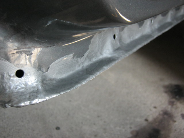

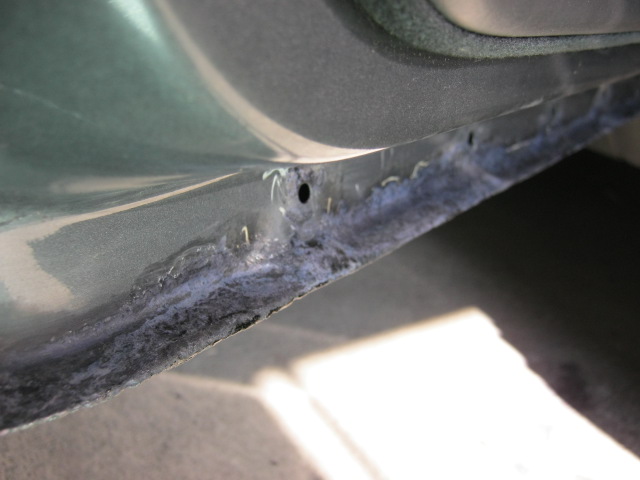

Zur Zeit entroste ich die Türunterkanten meines 9k. Ich habe dabei folgendes Procedere entwickelt:
1. Manuelles entrosten mittels Multitool (Dremel 4000) und diversen Aufsätzen
2. Pelox RE und Fertan, erst Fertan in mehreren (3-4) Schichten und danach Pelox RE auch 2-3x
3. Brantho-Korrux 3 in 1 in drei Schichten.
Wichtig war die lange Trocknungszeit: Ich habe immer von Woche zu Woche gearbeitet, also immer 6-7 Tage Trockenzeit zwischen den Arbeitsgängen. Vor jedem neuen Auftrag mit Silikonentferner und sauberem Tuch entfettet und getrocknet. Das dauerte natürlich recht lange und geht bei einem "DayliDrver" nicht. Das ganze hat mich jetzt 10Wochen beschäftigt. Heute kam die letzte Schicht Branth-Korrux 3 in 1 und nächstes WE montiere ich die Dichtleisten wieder. Vorher sprühe ich noch FluidFilm in die Montagelöcher der Türunterkanten. Mal sehen, wann der Rost da wieder durchkommt...
