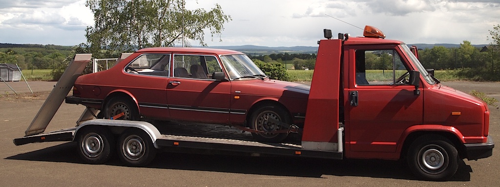

Gestern hat 'was für Bastler' die Verfolgung aufgenommen... bleibt nur die Frage, welches rote Fahrzeug Modelljahr 1987 ohne Servolenkung wirklich 'was für Bastler' ist, aber dazu später mehr.
Das untere. Eindeutig. :biggrin:
Sehr cooles, kultiges, geiles Gespann, astrein ! :biggrin: :top::top::top:
:top:
Das Gespann fetzt!
Ja, inzwischen hab' ich mich auch wieder von erholt. ("rääääääääääääää" macht's im Kopf) Mit dem anderen drauf hatten wir da einen noch größeren Durchhänger... oh oh oh.
...alles was für Bastler.
"Doch wenn uns auch die Achse bricht, uns'rer Freundschaft schadet's nicht."
Roter Sparsedan passt aber besser als so ein (irgendwann einmal) metallicbelacktes Exemplar als Ladung. Und Deine Kamera hält auch den Charakter der beiden roten, lieben Genossinnen und Genossen fest.

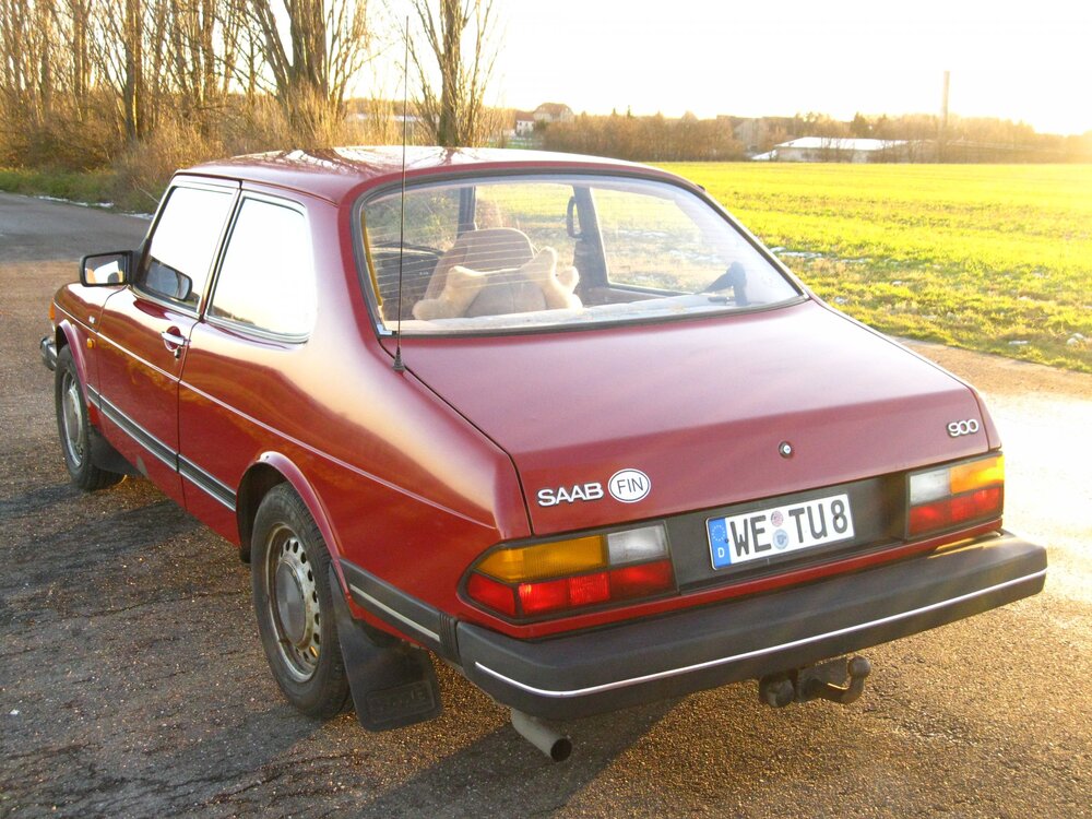

Zurück zum roten Sedan.
Kurze Begutachtung, was ist zu tun:

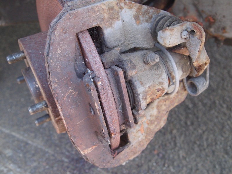

- Bremse vorne rechts war komplett fest, erklärt wahrscheinlich warum das Auto "vergessen" wurde. Ist wohl bis zum Schluss so gefahren, ein Belag war bis aufs Metall runter, überall Bremsstaub. Reifen sieht noch gut aus und Radlager dreht ganz ok, kann nicht allzu heiß geworden sein. Habe vor dem Aufladen noch die Beläge rausgeschlagen, damit der Wagen sich wieder schieben ließ. Alle anderen Räder drehen frei.

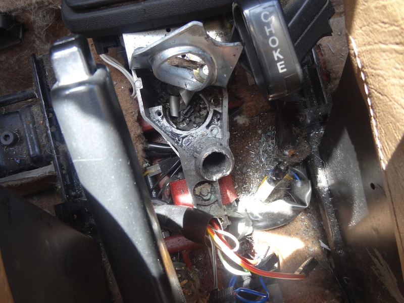

- Zündschloss wurde aufgebrochen. Das Auto läßt sich über den Innenraumlichtschalter auf "Zündung an" stellen, Starten mit zwei blanken Kabeln. Ist wohl länger so gefahren worden, interessante Notlösung.
- Startversuch: Motor dreht schön, es kommt aber kein Benzin. Benzinpumpe hat noch ein paar Mal Fördergeräusche gemacht und ist dann verreckt. Tank war auch komplett trocken. Vielleicht kippe ich noch mal manuell Benzin in den Vergaser, damit das Ding wenigstens mal läuft. Oder ich gedulde mich, bis die neue Pumpe da ist. Mal sehen.
Was erst mal gemacht wird:
- Bremssattel vorne rechts zerlegen, entweder überholen oder tauschen.
- alle anderen Bremsen gängig machen, wo nötig Beläge und/oder Scheiben tauschen.
- Bremsflüssigkeit, Kühlwasser, Motoröl wechseln.
- Neue Benzinpumpe, evtl. Vergaser reinigen (mal sehen wie das Ding dann läuft).
- Neue Schlüssel bestellen (Türschlösser sind ok, also nach originaler Schlüsselnummer), neue Schloßkonsole mit an die neuen Schlüssel angepassten Schließzylinder einbauen.
- Karosse nach Löchern absuchen, Schweiß- und Lackarbeiten.
Dann folgt erst mal eine Probefahrt und wir sehen weiter.

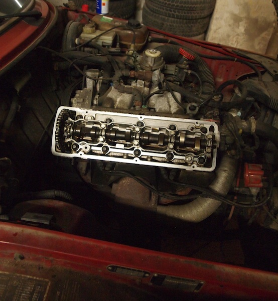

Habe die Benzinpumpe mal ausgebaut, um mir das genauer anzusehen. Von Hand ließ sich das Benzin dann wunderbar durchpumpen, die Pumpe blieb auch dicht.
Also mal den Ventildeckel abgenommen, um den Fördermechanismus zu begutachten. Auch da sah alles gut. Hmm. Wahrscheinlich war einfach zu viel Luft im System. Noch gleich Ventilspiel geprüft (alles bestens). Motor ist auf jeden Fall sehr sauber, das Auto wurde wohl regelmäßig gewartet.
Choke gezogen, Anlasser betätigt - und das Ding sprang sofort an. Lief erst nur auf drei Zylindern, dann wurden's langsam vier.
Zuerst mit schön dicken Rauchwolken, ich habe den verdammten Choke nicht mehr reinbekommen, das Ding klemmt irgendwie. Konnte ihn dann direkt am Vergaser zurückdrücken.
Am Schluss sehr ruhiger und schöner Lauf, funktioniert alles wunderbar.

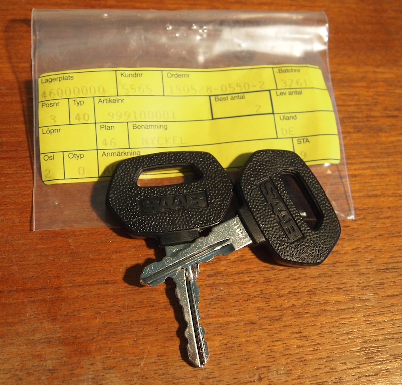

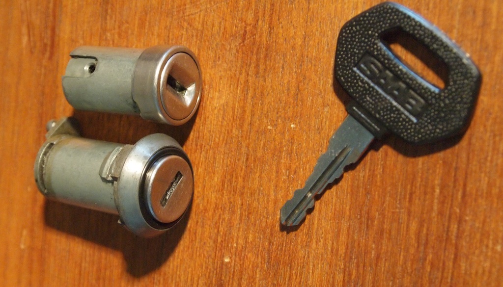

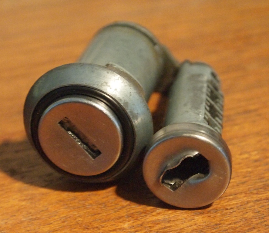

Neue Schlüssel aus Trollhättan sind da, passen perfekt für die intakten Türschlösser. :cool:
Heckklappenschloss habe ich repariert bekommen - der innere Zylinder ist baugleich zu den Türschlössern, der äußere Zylinder war noch intakt. Altes Türschloss zerlegt, Schließplättchen angepasst, funktioniert wunderbar.
Gleiches gilt für das Zündschloss - Schloss aus der Restekiste zerlegt, gereinigt, mit neuen Blättchen eingepasst.
Das Auto hat also wieder komplett den originalen Schloßsatz mit der passenden Schlüsselnummer. :smile:

- Seilzug Choke instandgesetzt, lässt sich jetzt auch wieder aus dem Innenraum bedienen
- Lenksäule getauscht (war lose bzw. ließ sich auseinanderziehen, der übliche Fehler), Blinkerhebel repariert, Hupenkontakt repariert
