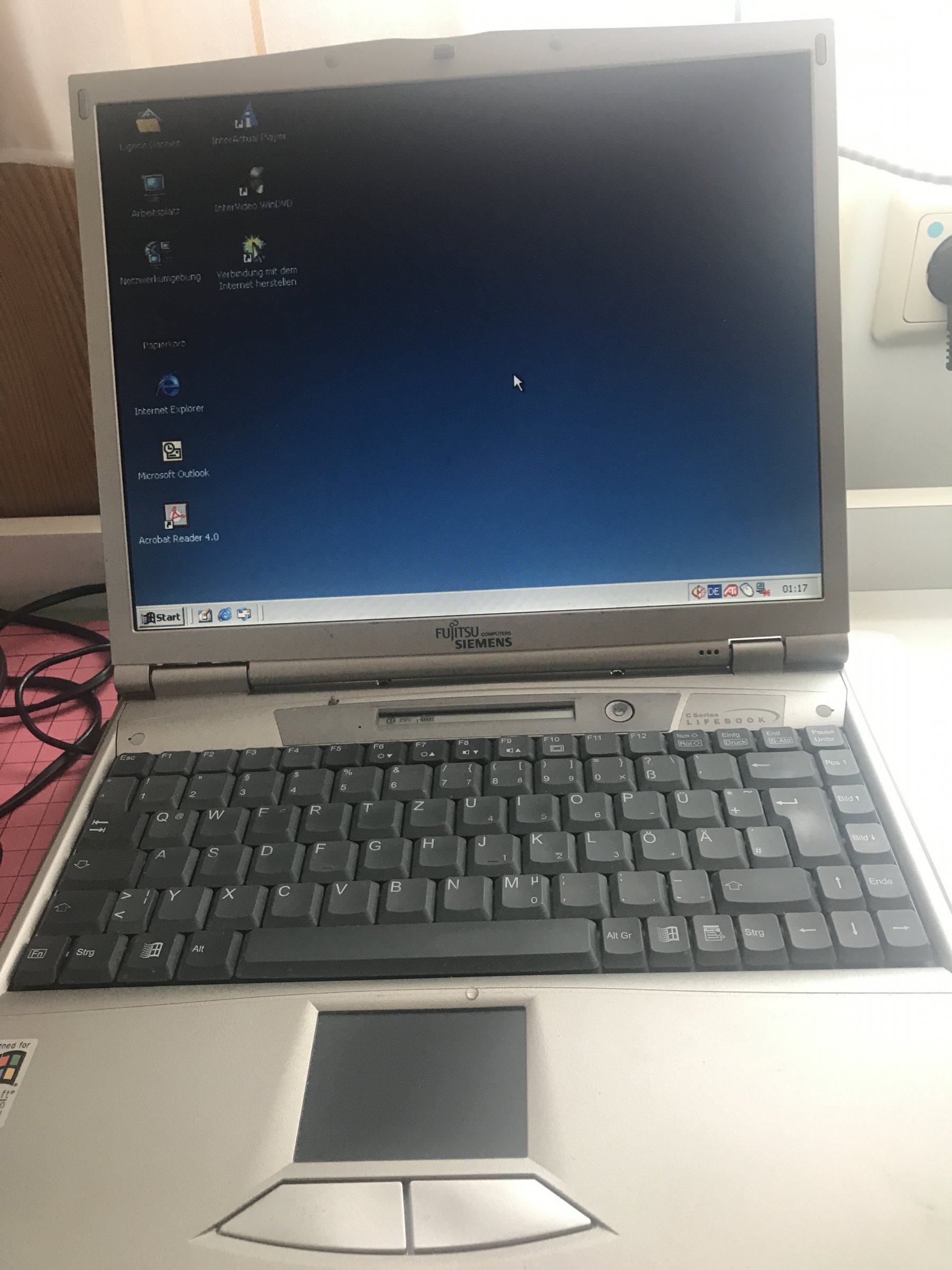

Für TIS und meine SAAB-CDs habe ich mir jetzt noch ein altes Fujitsu Siemens Lifebook mit Windows 2000 Prof. besorgt. Tausche ich in meiner Werkstatt gegen das bisherige moderne Webbook aus und los kanns gehen.

:ciao:FE03A708-16BA-404A-82E7-727B04CBD0CE.thumb.jpeg.6af8d93c1b6c60b1b06a0e0826536a80.jpeg
