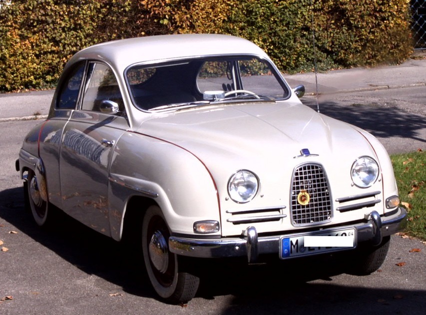

Bei meinem 93B habe ich weiße Gläser mit orangefarbenen Birnen. Sieht eigentlich gut aus, finde ich.
Diese Blinker sehen absolut gut aus, gar keine Frage.
Nur sind die kleinen erstens aus Glas, zweitens grundsätzlich unlackiert und drittens einfärbig.
Die späten großen Saab Blinker sind aus Kunststoff, waren schon mal lackiert, was wie oben erwähnt kaum rückstandsfrei abgeht und sind drittens zweifarbig ( Blinker und Standlicht ) bzw. im Falle der Rückleuchten sogar dreifarbig.
