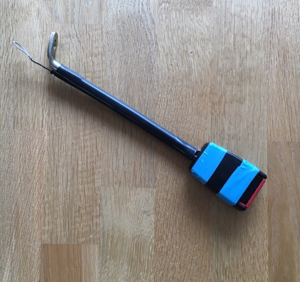

Stand der Dinge ist, das Gurtschloss ist soeben von mir erfolgreich repariert worden!:smile:
Liegt gerade beim trocknen,der Epoxy kann an der Außenschale aushärten ( siehe Foto)
Ich verabschiede mich hier aus diesem Fred und eröffne nachher einen neuen Fred mit dem Titel" Gurtschloss erfolgreich repariert". Das ist dann auch passender für die Suchmaske später.
Bitte stellt nur noch hier Kritik ein, im neuen Fred nehme ich nurnoch ein Danke an:cool:.
Mein größtes Dankeschön geht hiermit an Strudel:top:, der mir konstruktive Hinweise oben gegeben hat, die ich aber durch meine Zerlegeaktion auch gewonnen habe.

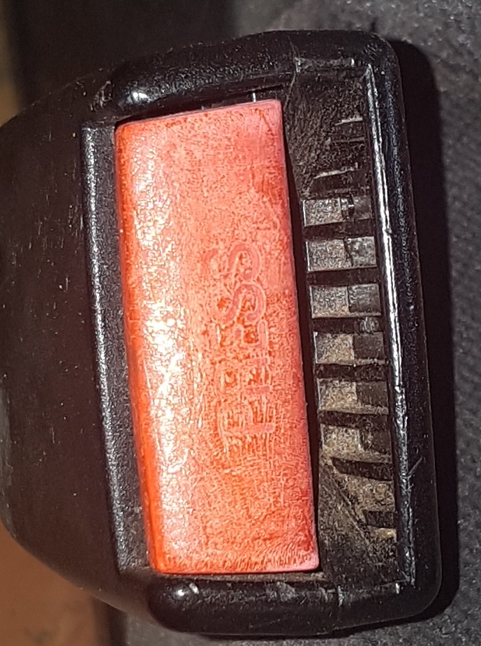

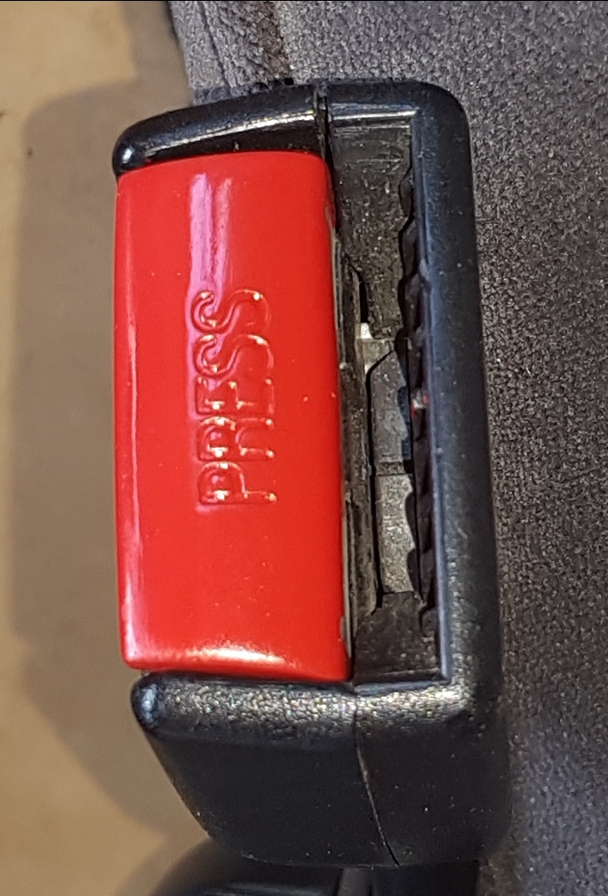

Nach knapp 30 Jahren sieht eine "Renovierung" der Gurtschlösser auch ganz nett aus.
Bearbeitet von turbo9000
Hast du den roten Drücker lackiert?
Edit...
Gab es die Dinger nicht sogar neu? Bilde mir ein, vor kurzem irgendwo etwas dazu gelesen zu haben.
Und zumindest meiner Erfahrung nach sehen die hinteren eigentlich immer recht jungfreulich aus, so dass ich bisher immer auf entsprechende Schlacht-Rückstände zurück gegriffen habe.
Ansonsten sieht das linke Schloss so natürlich weitaus besser als das rechte aus (auch wenn es leider kein vorher-nachher-Bild ist).
Habe natürlich alle 5 erneuert.
Die hinteren sind auch ausgeblichen. Nach den Jahren...
Und es ist ein vorher - nachher Bild....:confused:
ja, bei Skandix z.B. gibt es die. Aber ich finde die Idee von Luca auch ganz reizvoll. Man muss die alten nicht wegschmeißen und es macht bestimmt was her (sieht zumindest danach aus).
Auf beiden Bildern sind unterschiedliche Schlösser zu sehen. Mag sein, dass das eine Bild von vor und das andere von nach der Aktion ist. Ein vorher-nachher-Bild bildet aber, zumindest meines Erachtens, immer das identische Objekt ab.

Wäre schade. Also mich hast du da auf ne Idee gebracht!
Darf man fragen, was du für den Lackaufbau verwendet hast? Muss gestehen, das Kunststoff lackieren für mich Neuland ist. Alles ganz handelsüblicher Dosenlack, oder muss man da was bestimmtes für Kunststoff verwenden? (vielleicht Kunststoffgrundierung?).
P.S. Meine sehen dem auf dem 1. Bild zum verwechseln ähnlich. Und selbst wenn nicht. Auf das 2. Bild kommt es hier ja an. Und das sieht super aus!!! Wie die in alt aussehen weiß jeder der abgenutzte im Auto hat [emoji57]
