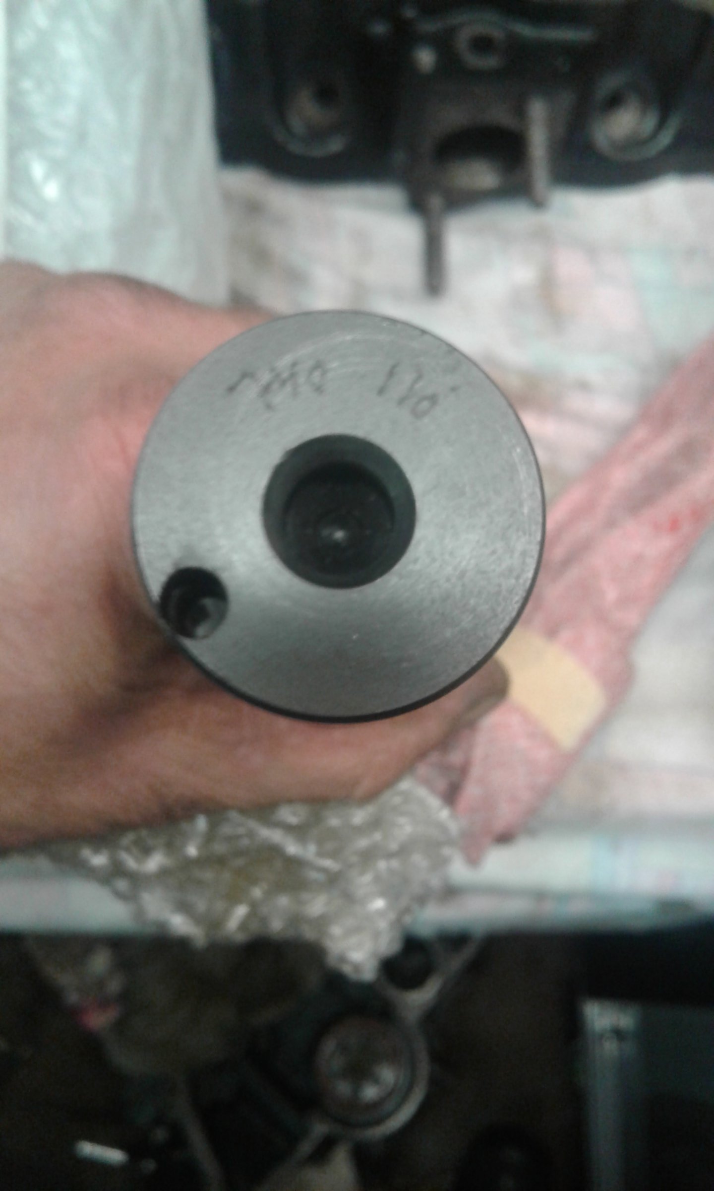

Kann jemand was mit dieser Bezeichnung anfangen?. Ist auf der 7.6er eingraviert.
Soll das rechte vielleicht 170° heißen? Oder ist das °-Zeichen nur ein Dreckfleck?
Hm, mir sagt das nix. Meistens ist eine Kennung von der Firma drauf, die die Nockenwelle umgeschliffen hat. Die Zahlen da lassen bei mir leider keinerlei Idee aufkommen.
Das rechte sieht in Natura wie 110° aus, das linke 740.

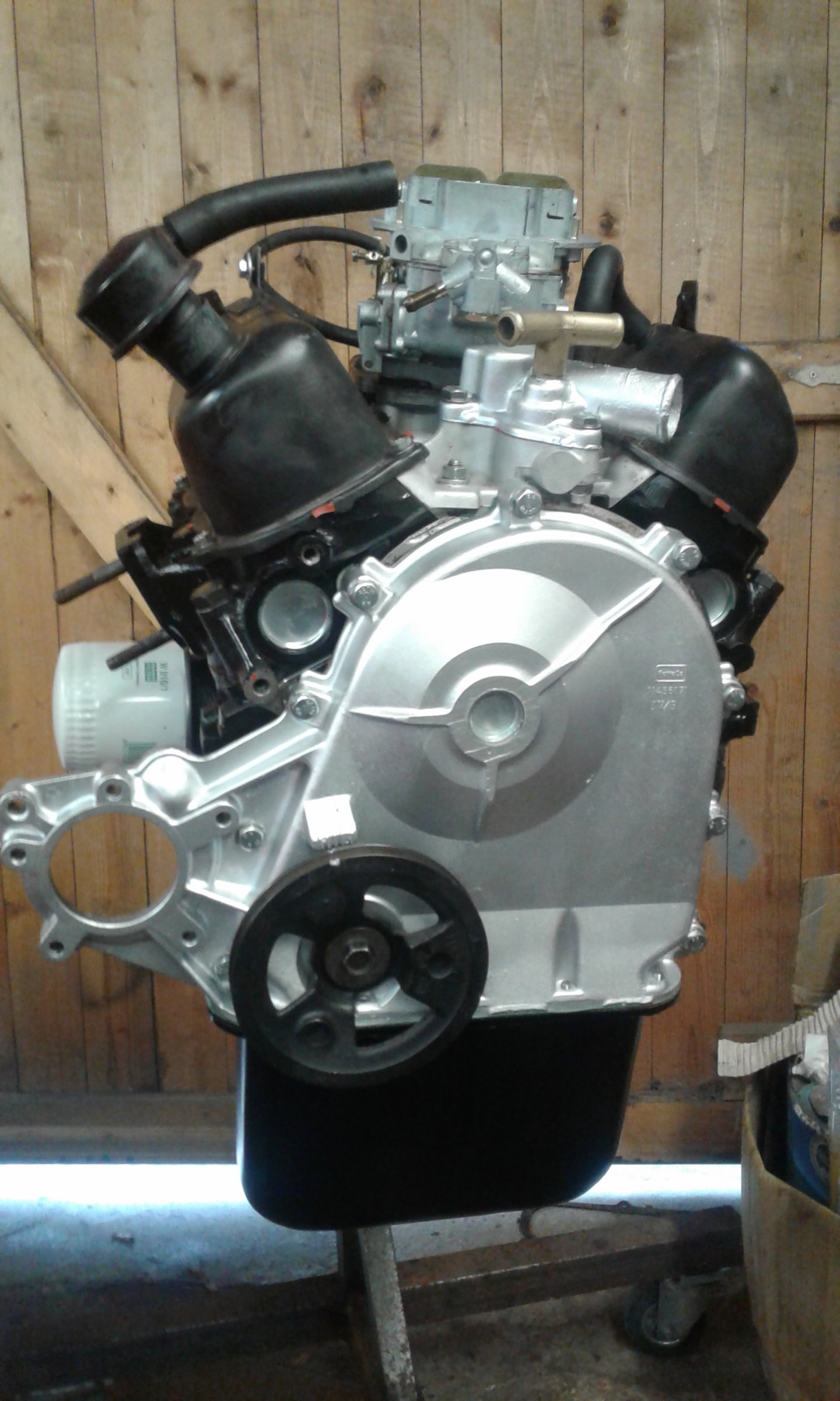

So, der Eisenklotz ist weitestgehend zusammen, zum einbauen hätte ich das Tor aufmachen und die schöne, warme Luft rauslassen müssen. Bin im Augenblick schon leicht angeschlagen, Enkel hat Grippe aus der Krippe :rolleyes: angeschleppt.
Wasser und Spritpumpe sind auch schon dran, der Rest wenn er drin ist.

Sieht klasse aus:top:
Habe jetzt mein XP-Manual wieder gefunden und nachgeschaut.
Nockenwelle Saab 7.2:
273° Einlass Auf 26 vOT / Zu 67°nUT / Auslass 67°vUT 26° nOT
Für die 7.6 stehen leider keine Auf/Zu Angaben drin, nur 272°, etwas mehr Öffnungshöhe (7,6mm statt 7,2mm).
Eine 7.3 benannte steht nicht drin, aber es gibt (gab?) eine von Nisse Hedlung umgeschliffene mit 7,3mm Öffnungshöhe. Da gibt es auch nur die Angabe 272° und keine genaueren Angaben für Auf/Zu.
Bearbeitet von erik
Saab's 7.6 soll haben In 37/70 Ex 74/28

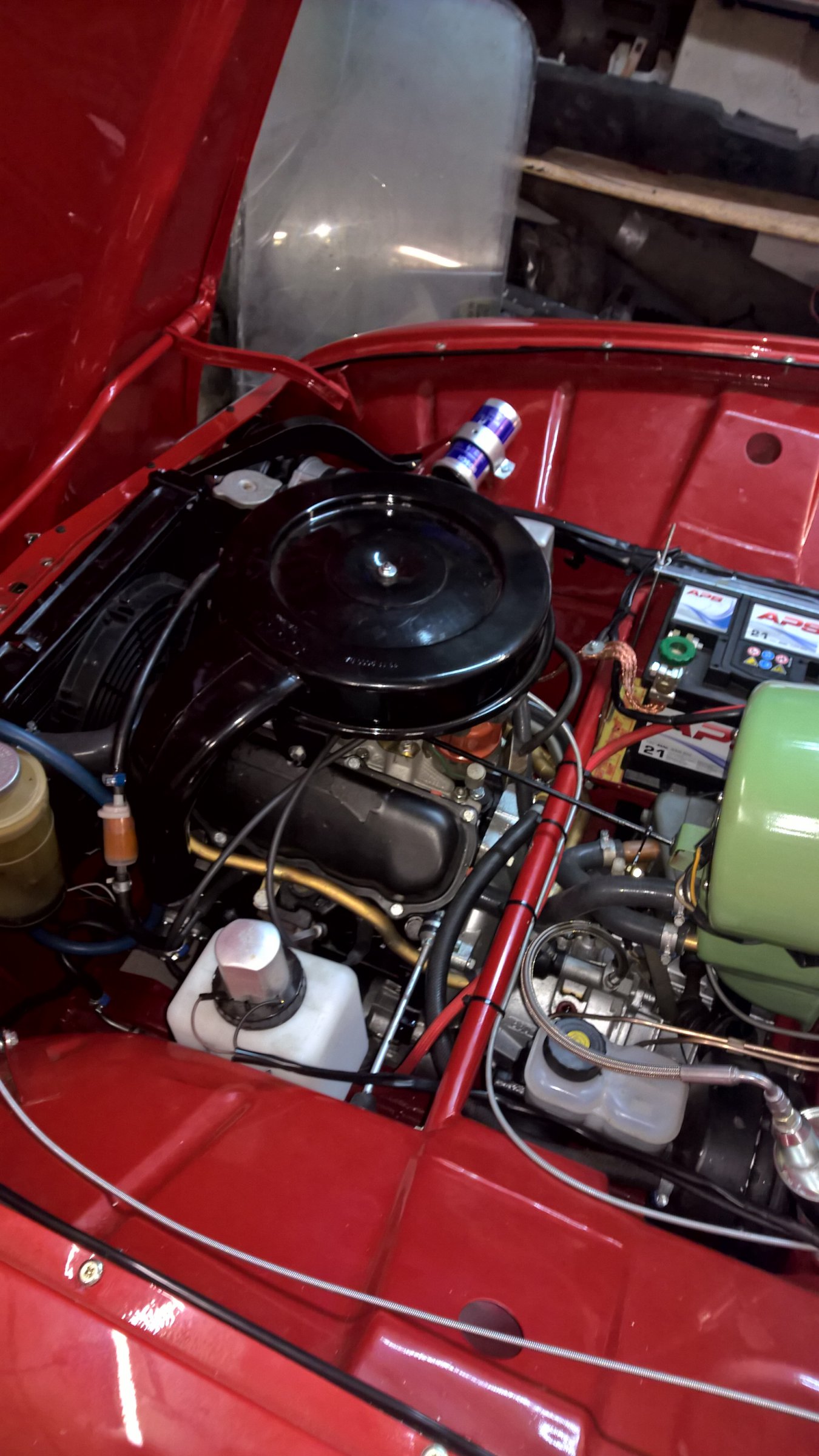

Hier mal ein Bild vom Motorraum im Endzustand.
Uih,da kann man ja von essen.:top:
bildschön !!!
Edel!!!
Was ist das denn für ein Wasserbehälter?
Der Scheibenwaschtank war bis Mitte der 70er Standard. Weiß nicht genau, wann der neuere Behälter kam. Vermutlich so ca. 1977.
sehr lecker!
Ja, so stelle ich mir so etwas vor. Sehr hübsch! :top:
Ich habe noch eine Haube mit Sichtfenster:smile::top::top:
Einfach super gemacht.....
Sehr schön!
Freue mich auf die Osna-Oldi-Schau mit dem tollen Wagen.
